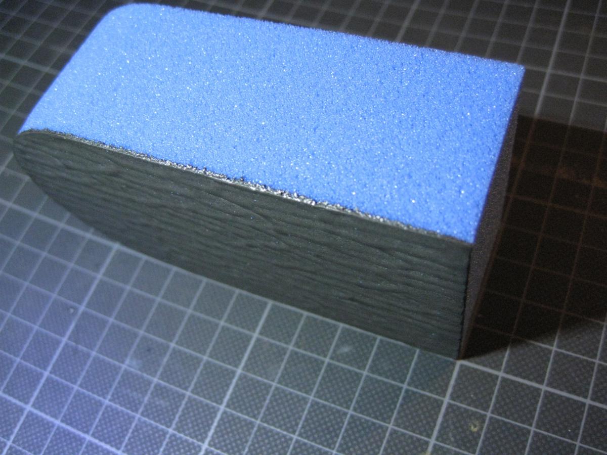

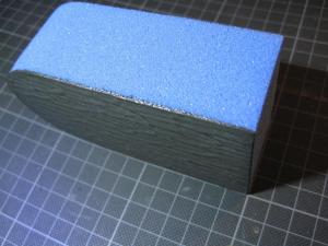

kennste den schon ?
Was ist das?
Betonklotz mit Filzsitzfläche?
Könnte aber auch ein Schleifblock sein???
Da es vorher um Alcantara ging vermute ich letzteres.
Probates Werkzeug um an Alcantara das Pilling zu entfernen.
Ist von der Körnung ca. 650er.
Oder was magst uns damit sagen/fragen? 🙄
Michl
der "eigentlich" Tipps geben und keine Bilderrätsel lösen wollte. 🤣👍

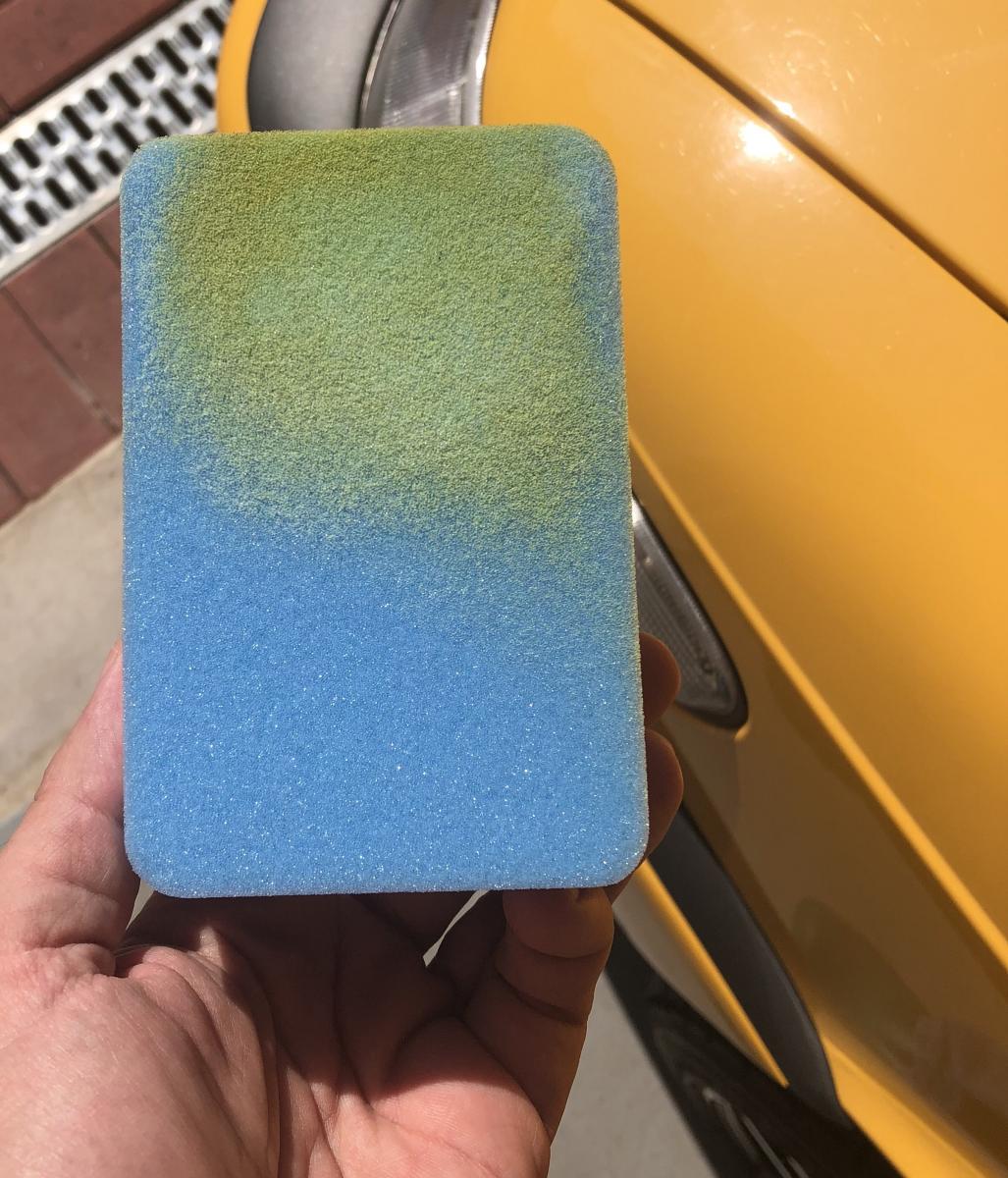

vor 2 Stunden schrieb IronMichl:
Was ist das?
ein "Smoother Sponge"
auf alcantara könnte man den evtl.auch mal ausprobieren...?
Smoother Sponge.
Ahja.
Sagt mir jetzt erst mal nix.
-------------Break---------------
Habe von Tom PN gelesen dazu.
Also ob das auf Alcantara was bringt wage ich zu bezweifeln.
Dafür ist es nicht rau genug.
Michl
ist ein smoother sponge von kent zum "lack kneten". michl hat wohl das entsprechende pad  für die exzentermaschine schon im gebrauch und für gut befunden.ich selbst hab den schwamm noch nicht ausprobiert... hat ne kautschukoberfläche die recht klebrig ist
Fällt alles in den Bereich "Lackreinigung".
Bedeutet, Fremdkörper welche sich AUF dem Lack befinden möglichst schonend zu entfernen.
Eine Reinigung hat nichts mit einer Politur zu tun.
Polituren sind abrassiv und verringen quasi die Lackdicke.
Es wird etwas abgetragen.
Bei der Knete wird nur das was AUF dem Lack ist aufgrund "Trägheit der Masse" entfernt.
Eine Masse, welche aufgrund eines Gleitmittels (aber bitte ausm Fahrzeugpflegebereich!), ÜBER den Lack geschoben wird nimmt fester anhaftende Rückstände mit.
Diese "verschwinden" IN der Knete ohne auf dem Lack zu kratzen.
So werden zB Teerflecken, Flugrostteilchen, Fliegenleichen (solange sie noch AUF dem Lack sind) schonend entfernt.
In ähnlicher Weise gibt es als Alternativen zur Reinigungsknete Scheiben welche man mit einer Rotationsmaschine einsetzen kann.
Dieser von Tom oa "Schwamm" ist mir neu aber ich denke dass der genauso funktionieren wird.
ok?
Michl
