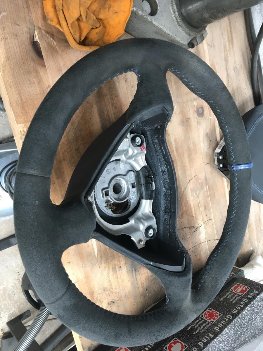

Alcantara Lenkrad ist völlig abgegriffen und glatt - wie reinigen?
Zur Lösung Gelöst von IronMichl,

Am 8.3.2020 um 17:15 schrieb IronMichl:
ok ok.
Dann halt gerne für die Allgemeinheit ein überhaupt nicht geheimes Geheimrezept.
Nicht geheim da man durchaus auch selber Ideen dafür haben kann.
Alcantara Lenkrad ist "versifft".
Das mal als Ausgangslage.
Was ist dieser "Siff"?
Fett von den Händen/Fingern, allgemeiner Schmutz von den Händen/Fingern.
Wie bekommt man sowas weg?
Auf rein "chemischem" Wege.
Wir brauchen also etwas was Dreck löst und etwas was Fett löst.
Der Sattler kann das sicherlich.
Macht n neuen Alcantara Bezug drauf und gut isses.
Aber das wollen wir ja nicht.
Wir mischen uns, nach dem Nachdenken, einen Reiniger an.
Also als Schmutzlöser nehmen wir einen Haushaltsreiniger. Meister Proper oder Frosch oder irgend sowas.
Dann brauchen wir einen Fettlöser. Da reicht ein Feinwaschmittel. Flüssig natürlich.
Da das aber eine recht zähe Masse wäre nehmen wir noch Wasser.
Also:
1/3 Reiniger
1/3 Feinwaschmittel
1/3 Wasser
Fertig ist unser SuperdoityourselfAlcantaraReiniger.
Weiter gehts.
Diese Mischung (mache ich am liebsten) in einen Schaumsprayer.
Dann hat man einen schönen Reinigungsschaum.
Sollte man sowas grad nicht zur Hand haben gibt man etwas vom Reiniger auf den Schwamm (!!!!! nicht aufs Lenkrad) und "pumpt" den Schwamm um Schaum zu erzeugen.
Das geht auch ganz gut.
Weitere Hilfsmittel.
- Schwamm mittelhart
- ein Schuhbürstchen (so eins mit diesen Gumminoppen)
- Frottetücher, gerne neu und weiss damit man sieht was man schafft.
Für harte Fälle brauchen wir etwas Reinigungsbenzin.
Nun zur Anwendung:
- Amaturen abdecken sodass nur noch das Lenkrad frei zugänglich ist. (Wenn die Bürste oder der Schwamm spratzelt dann hast wenigstens die Spratzler nicht aufm Tacho wieder zu entfernen.)
- Den Reinigungsschaum auf einen Schwamm geben (NICHT direkt aufs Lenkrad) und dann das Lenkrad damit zart einmassieren.
Noch mal.
Noch mal.
Das erste (von vielen) weisse Tuch etwas nebelfeucht machen (Wasser) und das Lenkrad zart abwischeln.
NICHT reiben.
Wir lösen den Dreck chemisch und ohne Kraft.
InsiderprofitippNr2:
Das Tuch wird vor Gebrauch 2x gefaltet.
Dann habt ihr 8 saubere Flächen und seht jedes Mal was da noch an Dreck kommt (oder auch nicht).
Funktioniert übrigens auch am Lack. 😉
Diese Aktion (Reiniger zart einmassieren) kann mehrfach wiederholt werden aber bitte ohne das Lenkrad zu durchnässen.
Dann lieber einen Tag (oder 2-7) warten und dann wiederholen.
Besonders schlimme Stellen kann man dezent mit Reinigungsbenzin und dem Gumminoppenbürstchen behandeln.
Daran direkt im Anschluss aber bitte mit Reiniger wieder drüber gehen.
Sollte das Alcantrara schon solche Pusteln haben (Knötchen) dann entfernt man diese mittels eines 600 bis 800er Schmirgelblattes gaaaanz zart (nein. Noch zärterer!!!!!) abstreicheln.
ok?
Alles kein Geheimnis.
Bei Fragen ......... gerne.
Wünsche gutes Gelingen.
Wer Erfolg hat darf mir gerne ein Bier faxen oder WhatsAppen.
(Zur Not geht auch n Kaffee)
Michl
