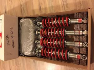

Als Anhang ein Bild von aus einem Satz ausgebauter Federbeinen. Sieht auch hier für mich so aus als ob links und rechts gleichlang ist. Vorne und hinten unterscheidet sich natürlich

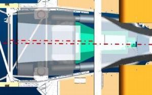

Da fällt mir gerade wieder ein, dass beim MF4 der Motor und das Getriebe ca 2,5 cm außermittig, also rechts der Mittellinie platziert sind. (Bei den wenigen Rechtslenkern die ich gesehen habe ist es tatsächlich anders herum ein Linksversatz) Damit bzw. dadurch wird das „Solofahren“ bereits grösstenteils ausgeglichen. Das heisst aber auch, daß das Auto ohne Fahrer rechts schwerer ist als links.

Als Anhang ein Auszug aus einem Vortrag von Martin Wiesmann den er an einer Uni gehalten hat und er den Versatz erläutert.
Das ist ja mal wirklich interessant, dass die Asymetrie absichtlich der Fahrzeugbreite geschuldet generiert wurde.
Was aus konstruktiver Sicht natürlich echt blöd ist, dass man 2 Chassisvarianten ausführen muss (Linkslenker / Rechtslenker).
Heute bin ich froh, dass Wiesmann diese Maßnahme durchgeführt hat. Ein Fahrerfussraum mit 25mm weniger Breite würde mir wirklich nicht gut gefallen. ?
