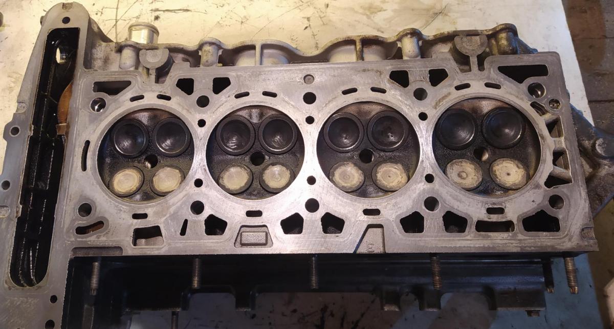

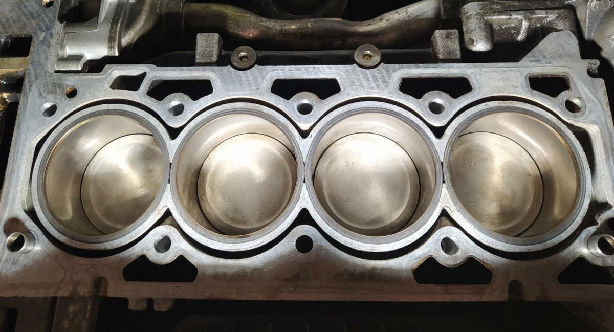

Moin,
Nach langer Zeit mal wieder eine rueckmeldung, astra 1,8l-motor, nach ca 39000 km nur Aral ultimate :
  • Wow 2
Moin, sorry, ist ein 2,2 l Motor, komme bei den vielen Autos schon ganz durcheinander:), wurde damals bei meinen ersten Posts hier auf Ultimate umgestellt, habe viel mit gefahren.
MfG Ulf.
Was hat er Gesamtlaufleistung?
Hast Du vor 39.000 km auch mal kurz "reingeschaut?"
Moin,
nein, habe vorher nicht reingeschaut, Gesamtfahrleistung 247000 km, vor 13 oder 14 Monaten wurden die Kolbenringe erneuert (ca. 150000km), nun war die Steuerkette wieder fällig, deshalb habe ich auch mal den Kopf demontiert, hat mich selber auch seit damals (erste Posts) interessiert.:)
MfG Ulf
Ist wirklich schön blitz blank. Wenn ich das richtig gelesen habe, fährst du 100.000 km im Jahr. Das wären dann sowieso schlechte Voraussetzungen fürs Verkoken. Aber trotzdem schön sauber.
Moin,
beruflich und privat kommt die Laufleistung "einfach so" zusammen, wundere mich auch, warum so viel:).
Was mich nur wundertist, das die Kolbenböden so ratzeputz blank sind, eigentlich müsste da ein dünner Belag drauf sein, wie im Brennraum am Zyko.
MfG Ulf.
Hab ich das so richtig im Kopf, dass der Reinigungsprozess so nach 6 - 7.000 km  sichtbar wird?
Moin,
kann ich nichts zu sagen, weil ich vorher nicht reingeschaut habe, aber nach den 39000 km nur Ultimate sah der Motor so aus, werde mal schauen, ob ich einen "normal" gefahrenen Motor finde, das " Innenleben" poste ich dann hier.
MfG Ulf.
