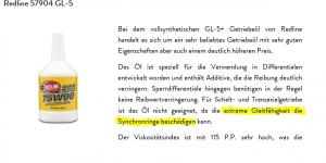

Im schlauen Internet fand ich aber auch folgendes (Anhang).
In der Bordmappe steht 80W90 - Sollte doch heute noch Gültigkeit haben!?

Mit Verlaub, aber das steht schon in der Produktbeschreibung beim 75W90 ohne die NS-Kennung:
"Dieses Produkt eignet sich nicht für den Einsatz in den meisten Schalt- oder Transaxlegetrieben, da die extreme Gleitfähigkeit die Synchronringe beschädigen und damit zu Schaltproblemen führen kann."

Also hab nachgeschaut: Hab das Redline 75W90 NS GL-5 im Getriebe. Mein Internet-Bild (und Text) oben ist ohne den Zusatz NS, ergo falsch zitiert.
