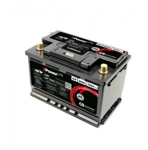

Hat jemand von euch die Liteblox Batterie verbaut? Die vierte und nun letzte Generation soll top sein. Wird noch einmal ca. 25-30 kg sparen denke ich für ca. 1.000 €.
S
Hi
Da gibt es aber preiswerteres wie CS 20 3,5Kg oder CS 40 5,5Kg für KFZ mit Batteriemanagment und ohne.
Vorteil, sieht aus wie eine normale Batterie und braucht keine extra Sockel ect.
Tom

Wie siehst du generell bei diesen Batterien das Thema Brandgefahr bei richtiger Behandlung?

Wird bei Ducati schon seid Jahren verbaut, der Einbauort neben dem Motor schadet auch nicht
Ein guter Freund meinte mit der Liteblox sind zuletzt ein Porsche GT3 und ein GT3 RS abgebrannt. Der RS wohl in 2019. An was das lag keine Ahnung. Gab es da nicht auch ein Porsche Autohaus in dem 19 Fahrzeuge oder so abgebrannt sind mit Auslöser der Leichtbatterie im GT3 RS? Die hing wohl allerdings an einem herkömmlichen Ladegerät und das darf man wohl nicht machen. Muss mich da rein lesen.
Danke schon einmal für die Auskunft!
Zu meiner Ducati gehört auch spezielles Ladegerät,  im whb wird auch darauf hingewiesen
hersteller hinweis:
Durch die Verwendung der eigensicheren A123-Systems LiFePO4 Zellen, können keine herkömmlichen Batterieladegeräte verwendet werden, da diese alle ein Entsulfatisierungs,- Pulsierungs,- und Ladeerhaltungs-Programm besitzen. Wir empfehlen zur sicheren Ladung im ein- oder ausgebauten Zustand unser C140005 CS-Electronic XF5 Performance-Schnelladegerät.
ACHTUNG: CTEK, Optima und Pro-Charger Ladegeräte sind nicht für unsere Zellen geeignet und zerstören diese bei der ersten Anwendung trotz Kompatibilität mit LiFePO4 laut Hersteller!
