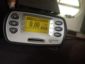

Den Wert auf der PB war mit dem Corsa nicht annähernd zu realisieren, kein Vergleich zum Trofeo/R.
Allerdings muss ich gestehen, dass gute Rundenzeiten eher an meinem Fahrkönnen als an den Reifen scheitern....
