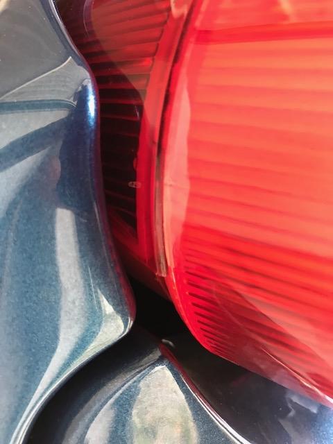

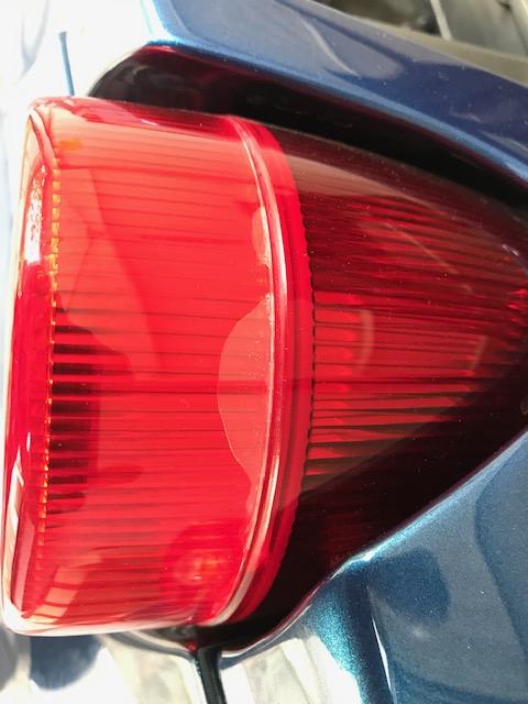

Hallo zusammen,
kennt jemand dieses "Aufblähen" an den Rücklichtern (siehe Fotos)
Kann man das beheben ohne direkt neue 4 Leuchten kaufen zu müssen?
Oder kennt jemand zumindest die Ursache. Ich bin da völlig ratlos, Wagen steht in der Garage, wird nur von Hand gewaschen etc.
Problem tritt an allen 4 in unterschiedlicher Größe auf.
Besten Dank vorab.
Hallo, für mich sieht das so aus, dass, ähnlich wie bei Windschutzscheiben, hier Lufteinschlüsse auftreten. Ich kann mir kaum vorstellen, dass das reversibel ist....
Ist normal nicht reversibel ,da ist die verbindungsstelle undicht. Laß dort mal etwas wasser drüber laufen ,wenn es eindringt ,sollte das ganze sich farblich angleichen . Wenn das so ist, könntest du evtl. an der Stelle einen transparenten flüssigkleber einfließen lassen der das auffüllt .

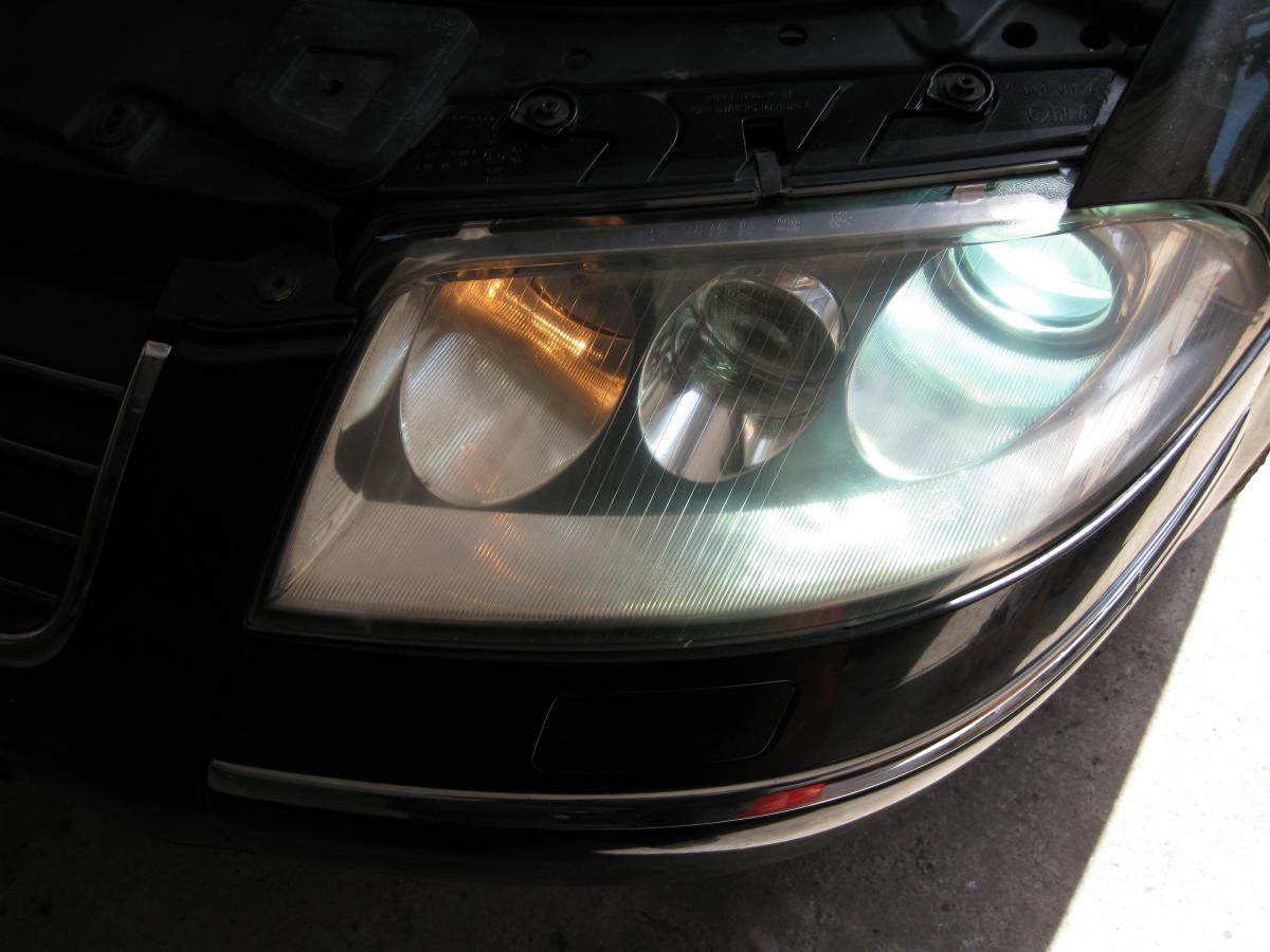

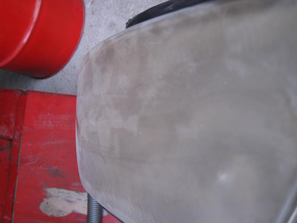

sieht mbm aus wie eine lackschicht die sich delaminiert.ich vermute das ist als uv schutz gegen ausbleichen da drauf...wenns ab werk ist. für scheinwerfer mit matt gewordenen (plaste-)streuscheiben gibts spezielle lacksets zum aufbereiten.das hab ich mal ausprobiert :
Passat 3BG Scheinwerfer
blind
2014544174_1Passat3BGScheinwerferblind.thumb.jpg.bdac41b257c96013ab96557665ab7a3a.jpg

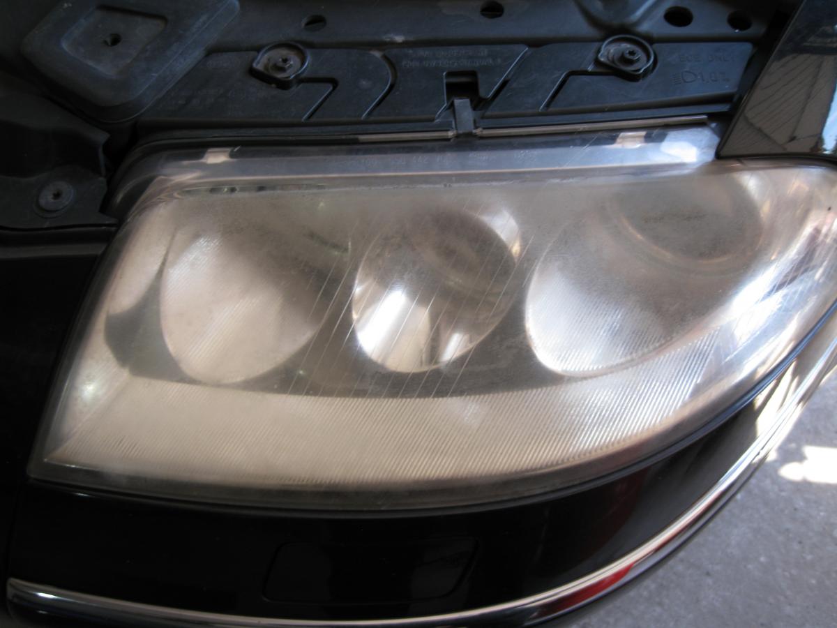

ausgebaut und geschliffen
739534444_2Passat3BGScheinwerfergeschliffen.thumb.jpg.cd6d4b22a75810fd0fc401fd5180e173.jpg
grundiert... wird dabei matt !
2073283615_3Passat3BGScheinwerfergrundiert.thumb.jpg.e8c69025674799448b207152e0021a11.jpg
klargelackt und wieder eingebaut
605886678_4Passat3BGScheinwerferfertig.thumb.jpg.51092e20b3f5400332659278d5cb48b4.jpg

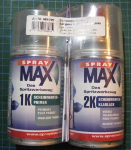

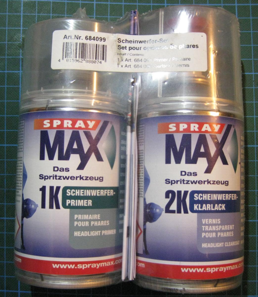

lackset speziell für scheinwerfer mit 2K Klarlack
1795809435_5Passat3BGScheinwerferLackset.thumb.jpg.468e7e88b003bcd9de0c91bee4800977.jpg

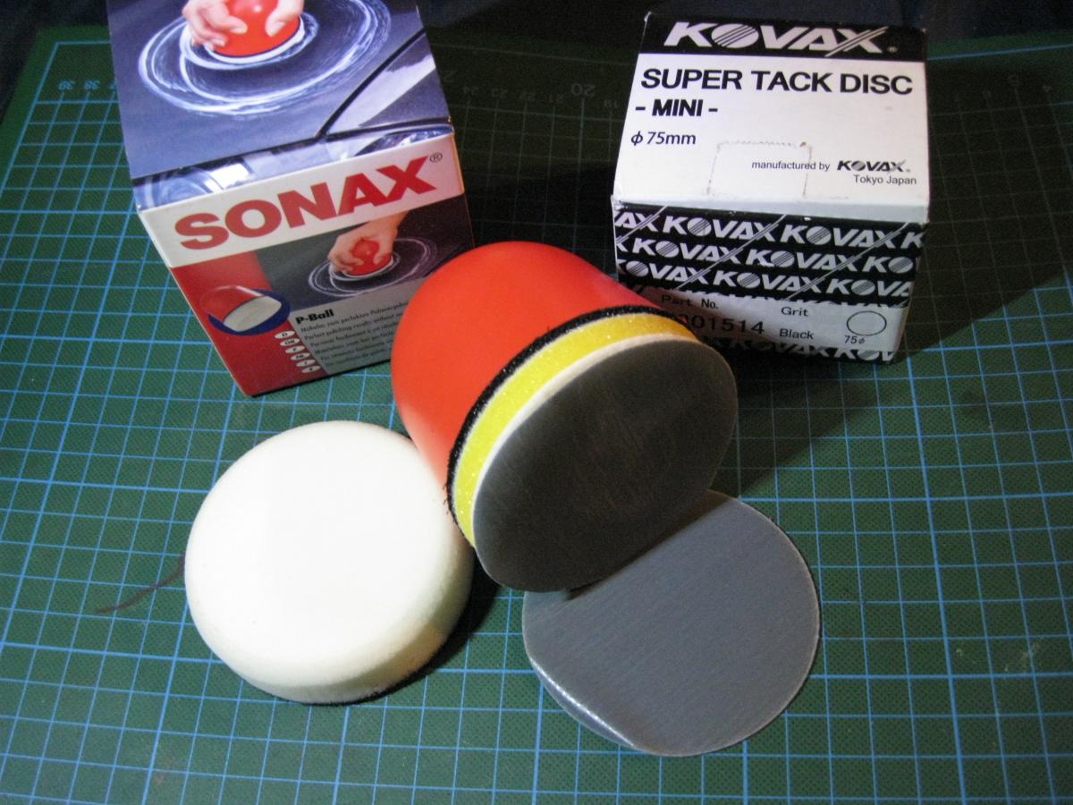

verwendete Schleifmittel
1475240463_6Passat3BGScheinwerferSchleifset.thumb.jpg.8881aa639967dc31f35aa21014b1d124.jpg
ps.das Auto wurde nur zu Testzwecken verwendet und direkt nach dieser illegalen Instandsetzung abgewrackt :wink:
ich würde im hiesigen Fall erstmal bei einem Lackierer  vorstellig werden...vielleicht geht da was mit z.B. Beispritzverdünner oderso...
Hallo BJO430,
allen zunächst besten Dank.
Das mit dem "Lufteinschluss" erscheint mir plausibel.
Nur, wie man hier Kleber einfließen lassen soll, ohne alles zu versauen, erschließt sich mir nicht.
Ich habe Dienstag einen Termin beim Lackierer, mal sehen, was der dazu meint.
