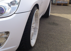

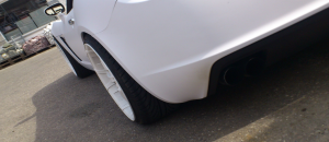

Hier noch ein Bild von meinem GT mit 245 auf 10J - Der Stretch ist dann schon heavy.
Uhhhh ist schon sportlich - Danke fürs teilen
