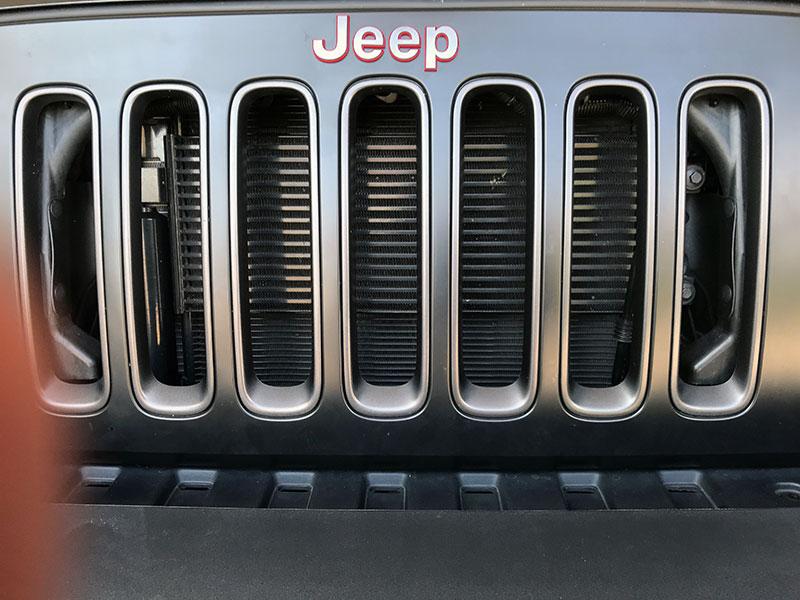

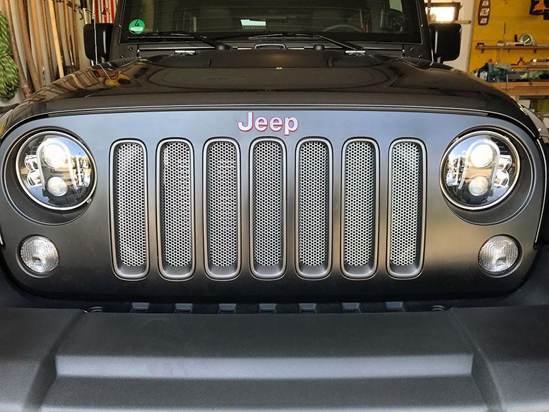

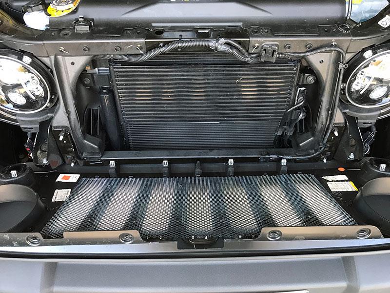

je öfter ich mir diese front
(sorry für den finger im bild der jedoch keinen einfluss auf das folgende hat)
angeschaut habe, desto und überhaupt sieht man viel zu viel
ich nenne es mal "innerreien" hinter dem kühlergrill ...:wacko:
dazu besteht ja auch die gefahr, dass durch die riesenschlitze
mittelgrosse felsbrocken leicht ihren weg zu den kühlern finden :angry:
original jeep zubehör könnte da abhilfe schaffen ...
wenn da nicht schon meine erste preisanfrage absurditäten aufgedeckt hätte.
im netz war auch nichts passendes zu finden ...

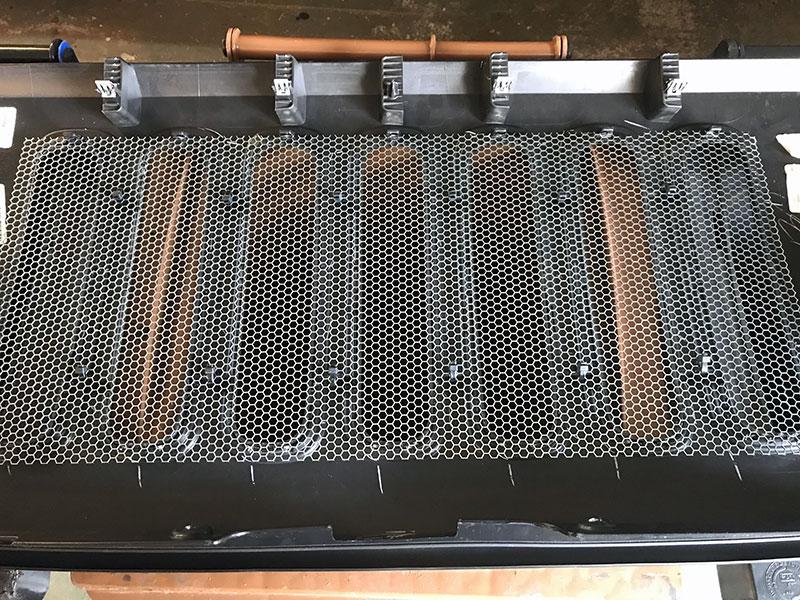

bleibt also nicht anderes übrig als die nächste folge -> basteln mit joogie ... :D

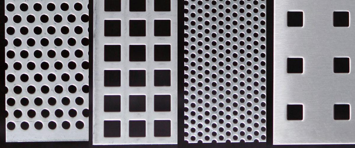

loch blech in edelstahl wär doch was:
hmmm das angebot ist nicht das gelbe vom ei ...
geht zu wenig luft durch und viereckig sieht sicher sche..e aus

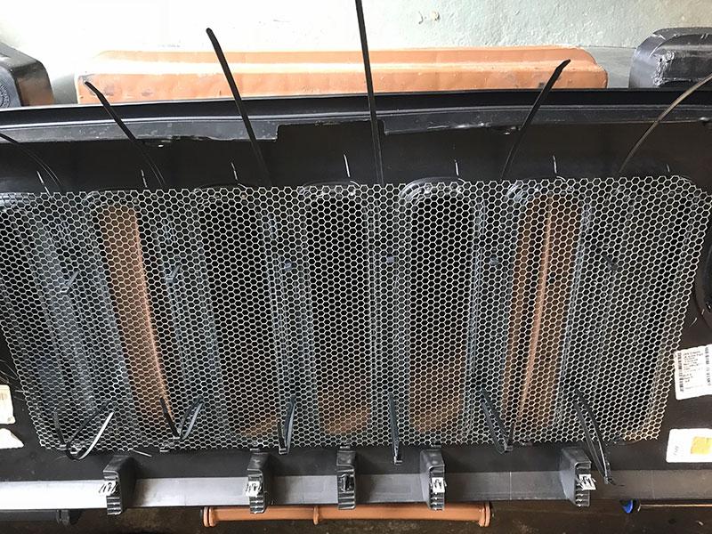

wollte schon aufgeben find ich doch noch perfektes in normal blech.
das blech würde in dem unbehandelten zustand recht schnell wegrosten
-> für einen 10ner in die kaffekasse wurde es verzinkt
einbau wurde dann wie folgt getätigt

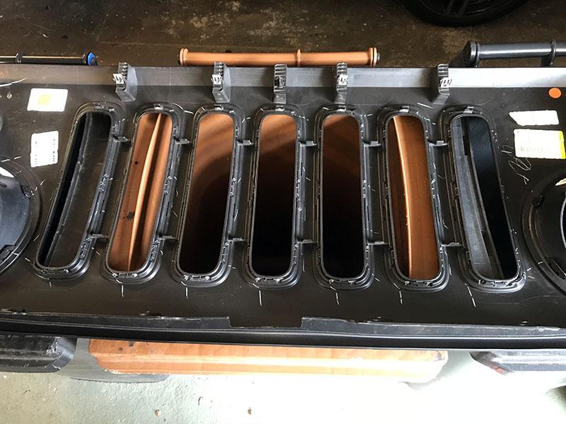

frontgrill weg -> siehe lampenumbau
teil wieder auf die mülleimerablage ...

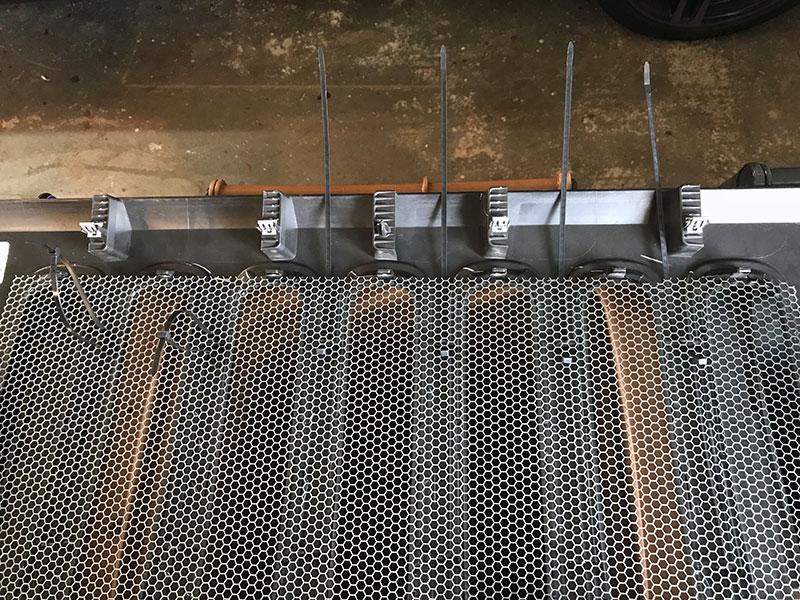

das blech mit laaaangen kabelbindern an den gottseidank zufällig vorhandenen ösen befestigt
IMG_2429.thumb.JPG.cc7b4a185dd8c425e29ed5e826f56291.JPGIMG_2430.thumb.JPG.1981ebefcf5162fa13db2afc15e780eb.JPGIMG_2431.thumb.JPG.77f105bc0c837ea597d33129b49a0aa1.JPGIMG_2433.thumb.JPG.113a60132adba7e3452067bc288e3e6d.JPG

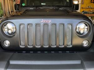

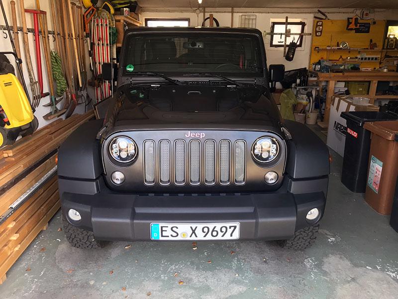

den grill eingeklingt, ich verweise wieder auf den lampenumbau und:
tada
ich finde es schick

gefäält mir optisch sehr gut und sieht harmonisch aus
@chip der fred ist doch noch nicht geschlossen :D
aber sonst - frontgrill nun besser oder etwa nicht ????
Ja klar sieht super aus  mit dem Wabenblech wenig Kosten viele Ergebnis.  ?
Aber auch die Scheinwerfer machen was her auch wenn es da natürlich um höhere Summen ging.

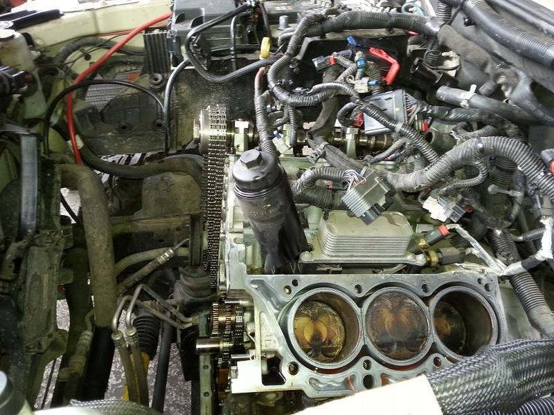

Die alten Motoren sind ja bekanntermaßen thermisch recht anfällig.
Ich glaube nicht dass die Amis aus Kostengründen auf das Moskitogitter verzichtet haben.
Wenn du da im Sommer durch paar Matschlöcher fährst brauchst keinen Töpferkurs mehr zu besuchen,
sondern das ZyliKoDi-Tausch Seminar.?
  • Verwirrt 1
@GT 40 101
thomas was du alles weisst ...
es stimmt schon, dass die pentastar 3.6 l (bj 2012/13) probleme mit dem zylinderkopf hatten
die betonung liegt auf hatten ... sah dann im motorraum oft so aus ... :wacko:
aber guggst du da:
http://www.autoweek.com/article/20120813/CARNEWS/120819959
die zylinderköpf ab herstellungsnummer ...............AC sind stabil :-))!
habsch auch noch 4 jahre die garantiesache ... also don't worry ... be happy

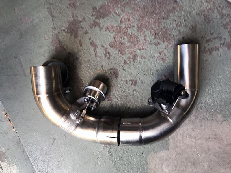

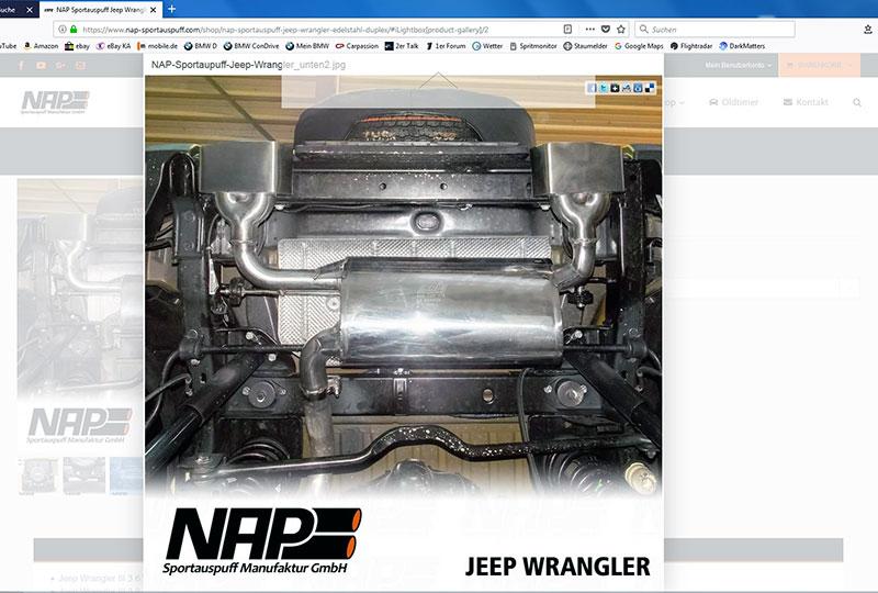

recherchen ergaben nur einen hersteller von klappenanlagen für den wrangler mit
einer EG-Typgenehmigung ... und der auswahl von zig - endrohren ...
nap-01a.thumb.jpg.7ec0d8d533874784d895f6a45451783e.jpgnap-04a.thumb.jpg.cc98697efbb74f49f70557d9f7f18b31.jpg
diese fand ich dann am besten - lieferzeit zwecks einzelanfertigung ...
nach rücksprache mit dem chef - termin festgelegt bis wann das ding
bei mir sein muss ... ok - geht ...
das ding bestellt - das ding bezahlt und auf das ding gewartet ...
liefertermin wurde eingehalten - kam sogar etwas früher ...

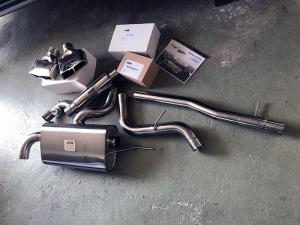

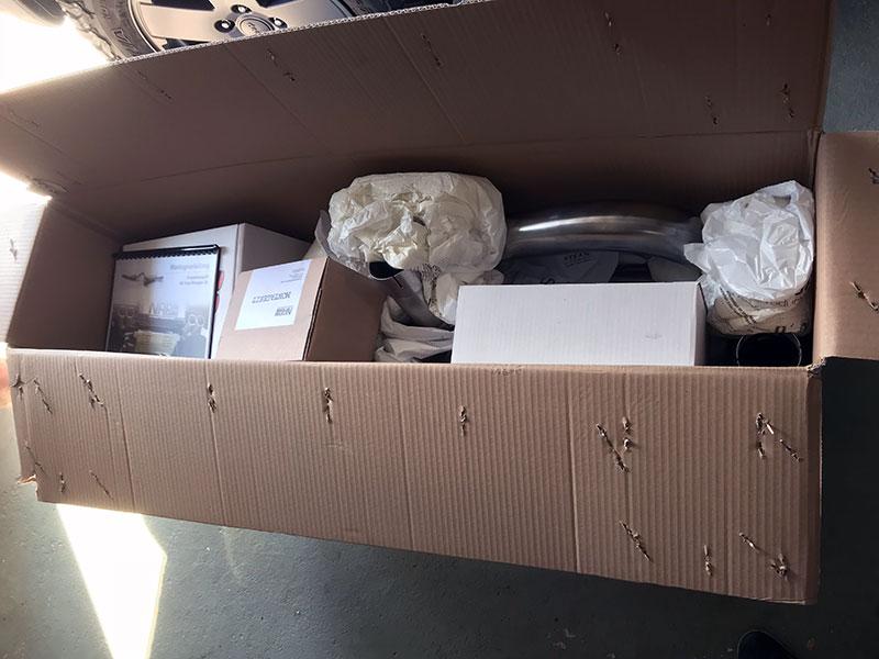

IMG_2248.thumb.JPG.c4ae56242bbf24bbdaaba89710e69f72.JPGIMG_2249.thumb.JPG.c595b37b4b7a5adcb6af84e679e64e35.JPG
ausgepackt und wie sagt der michl ??? erstmal zerglotzt ...

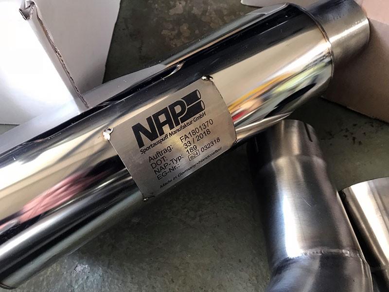

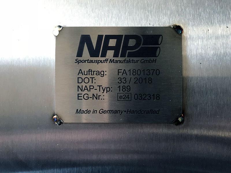

wo sind die typenschilder: ???
IMG_2255.thumb.JPG.d41073418da83e1e7d10017eeced6816.JPGIMG_2256.thumb.JPG.a7f317d6aea58617b738929200e94632.JPG

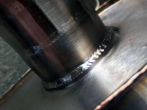

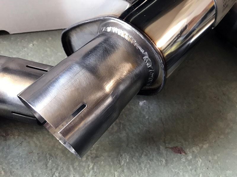

 ok ! schweissnähte: ???
IMG_2257.thumb.JPG.08fa93a84d362543a25e3c1e387c154a.JPGIMG_2258.thumb.JPG.14fcdbfa0134ade6399dfcc5ee4c3e95.JPG
auch ok.

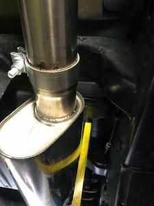

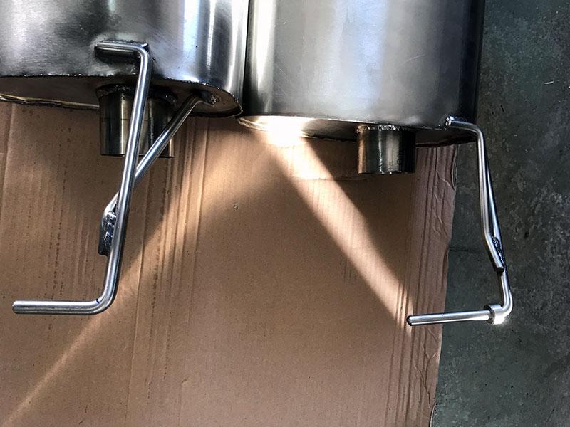

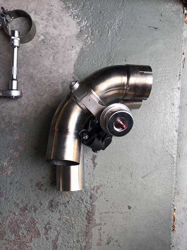

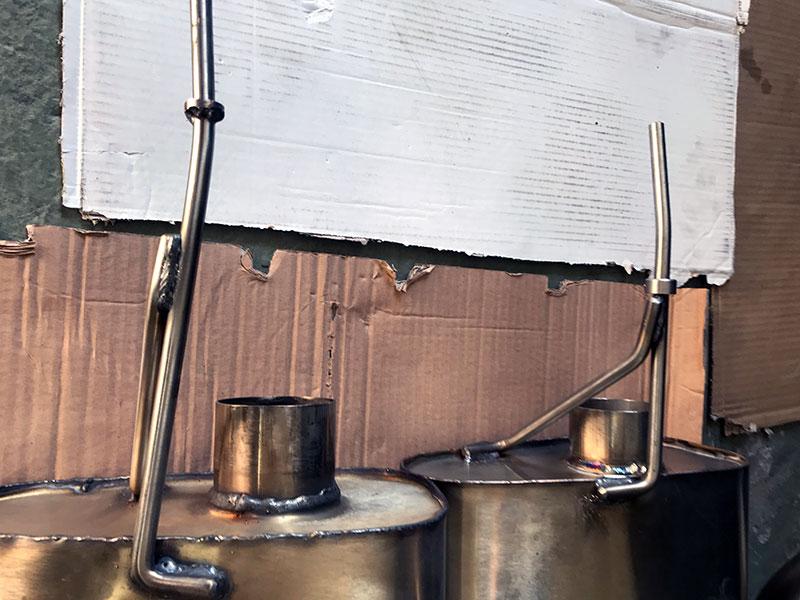

dann fiel mir auf - äh unterdruckdose ??? - schlauch von ganz hinten nach ganz vorne und in einen ähhh
vorhandenen unterdruckschlauch, der für was weiss ich zuständig ist, mit dranklemmen ... hääää wat ? :crazy:
aber sowas von sofort den chef von nap angerufen ... mit dem resultat -> klappe gibbed auch in elektrisch
sei die von bmw ... blabal kostet aber dann 150.- €sel mehr ... :mad:

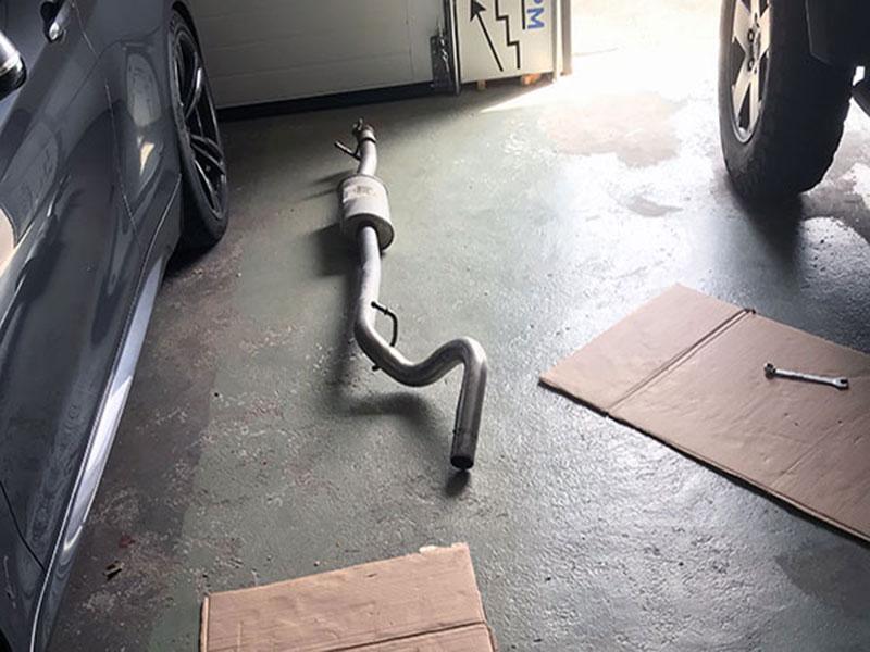

ausbau der originalen flüsteranlage durch rodger - bin doch ihr wisst schon ...

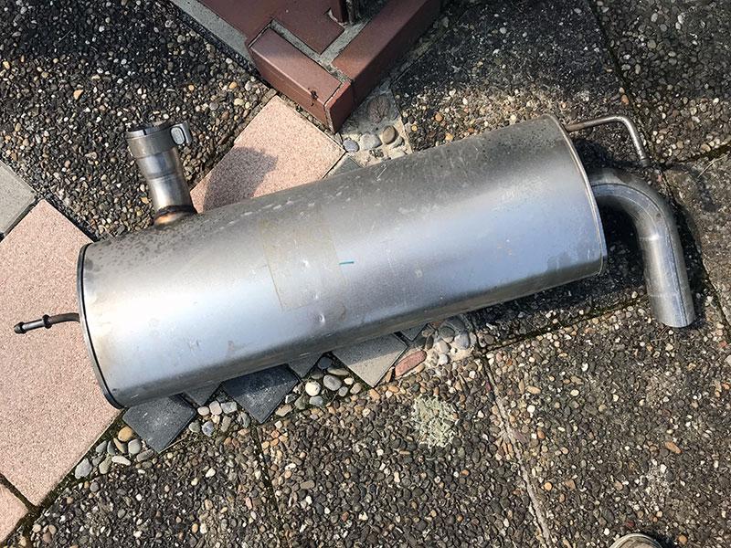

endtopf 1 mal schelle auf - hängt an 2 gummidingern -> ratzt fatz ...
IMG_2263.thumb.JPG.9bdcd5c689b88aec368dc1f32c756ed9.JPGIMG_2264.thumb.JPG.c47a551e5b643925834e44910ce7eebf.JPG
IMG_2262.thumb.JPG.dc30ade589a4b6d2c2c1d16cf0ffe7ba.JPGIMG_2265.thumb.JPG.004b0b70efebb1255890a7bdbbe461f8.JPG

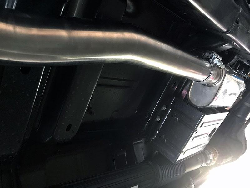

vorschalldämpfer 1 mal schelle auf aus den 2 gummis raus tja äh ist etwas lang das teil
aber mit entsprechendem drehen und fluchen hat das teil keine chance ...

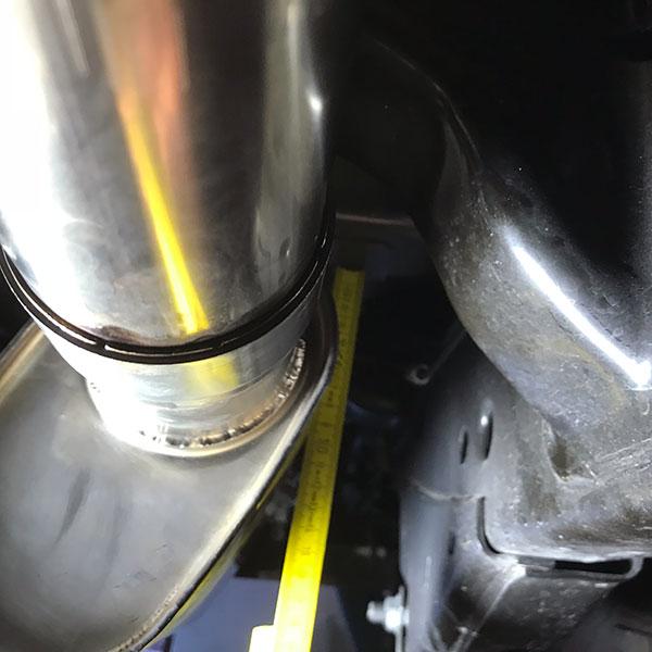

trotz den aufweitungen bekommt man die rohre teilweise überhaupt nicht ineinandergeschoben
somit erstmal alle weiter aufgebogen ... kotz -> passgenau (1) - haha
von vorne nach hinten lose zusammengesteckt (keine schelle vergessen) ...

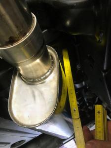

IMG_2267.thumb.JPG.308b8bd461369c7d0eb14435e5620816.JPGIMG_2266.thumb.JPG.8461e969c64250a48b997dfb75933b1e.JPG

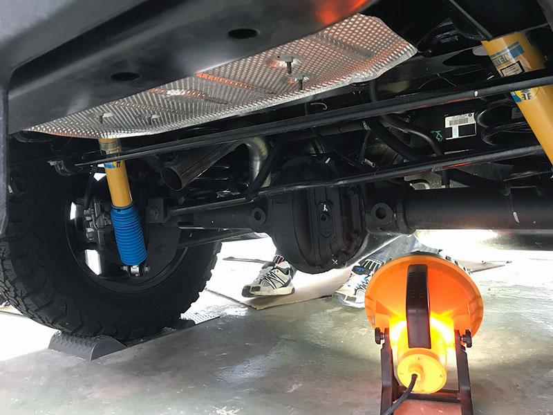

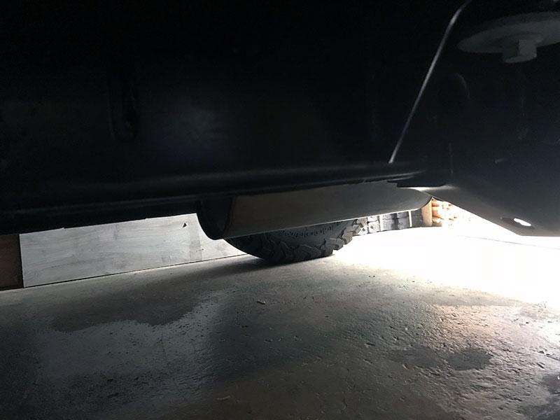

<- motor diese richtung -> dort das heck                  merkt euch hier mal die lage des typenschildes

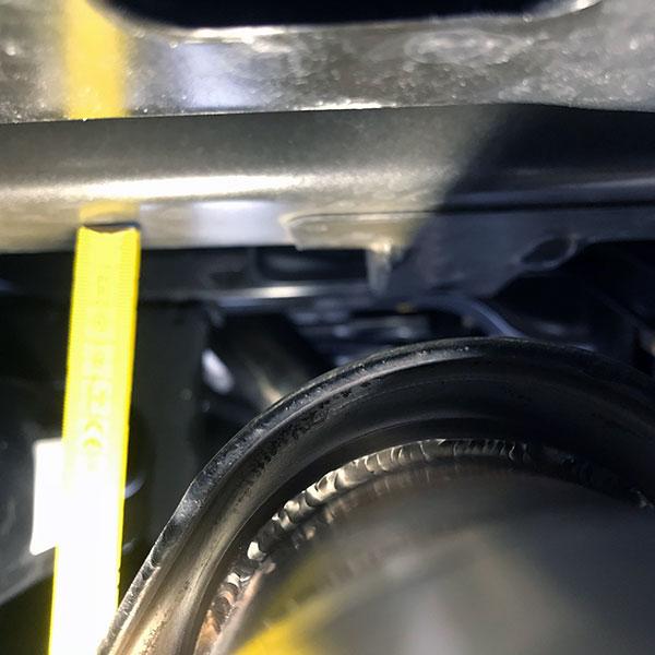

bilder von dem rohr welches über die hinterachse führt und dem endtopf fehlen leider ...
war denke ich mal, als das linke endrohr zum aufstecken dran war ............... schon echt grrrrrrrrrr
angefressen, da das rohr über die hinterachse so blöd gebogen ist, dass eines der handbremsseile

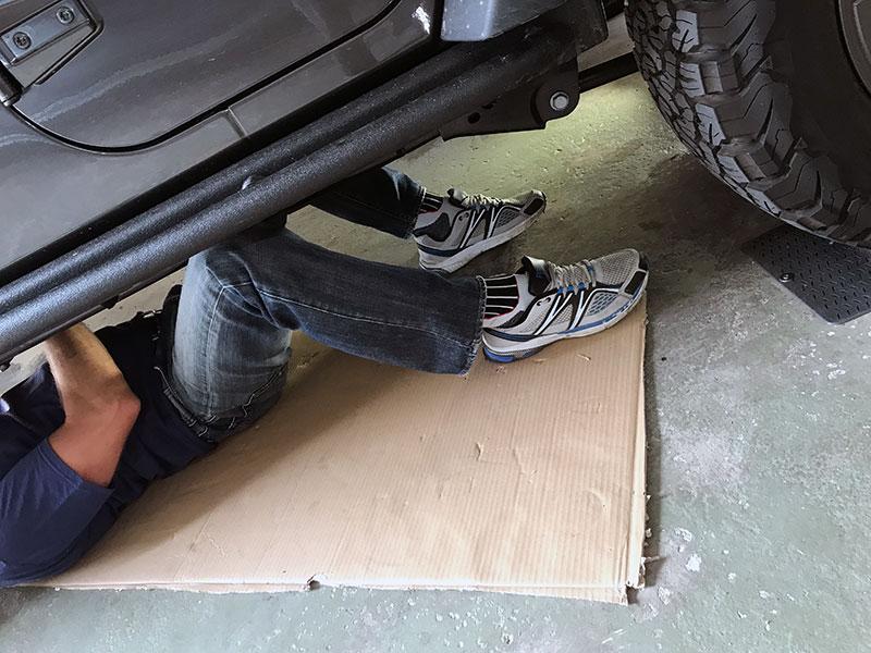

am rohr anliegt ... musste ich - ja ich bin unter die karre (mit 2x 800 ibu geht fast alles) aus der
gefahrenzohne mit draht wegbinden ... :crazy:

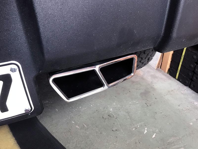

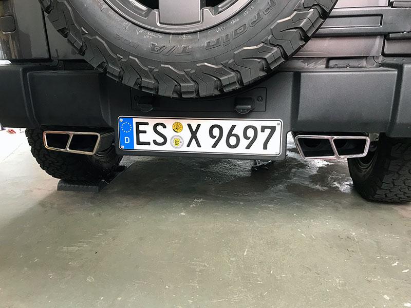

endrohr rechts - position ok

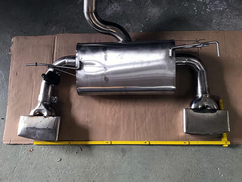

passgenau (2)

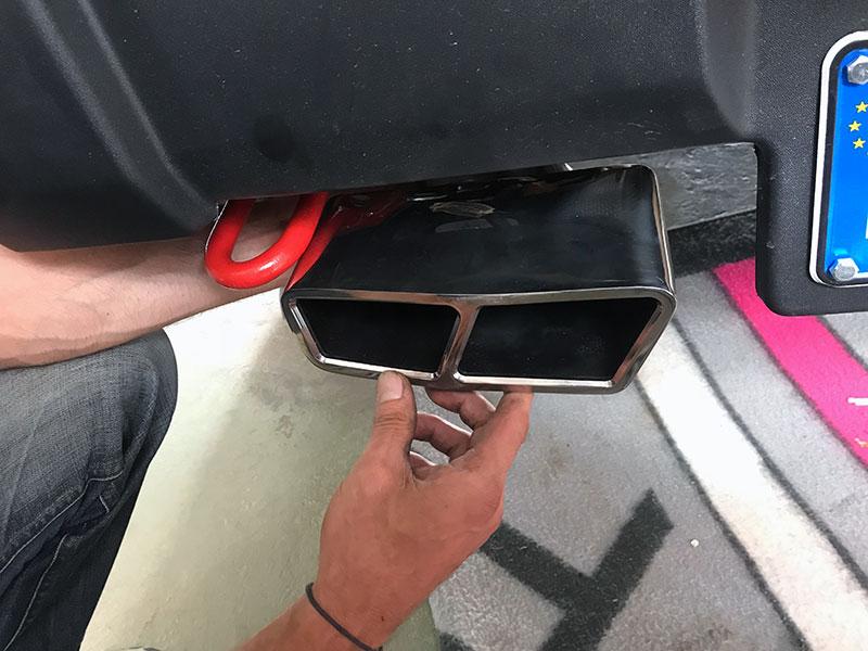

heftiger verbaler ausbruch meinerseits dazu fragt ihr am besten den michl ...
oder roger der war ja live dabei ...
mein schöner rot angepinselter haken beansprucht seinen platz ... zurecht !!!
bilder zu chef von nap geschickt ...
1- wegen vorschalldämpfer zu nah an der abdeckung - klappert ...
2- endstück links viel zu weit links
die antwort:

wurde eben für die probefahrt kurzerhand die abschleppöse abgeschraubt
sah richtig mistig aus - null symetrie im system vorhanden - geht garnicht ...

dann habe ich mit dem chef telefoniert und die probleme geschildert:
antworten:
zu -1- wir bauen den vorschalldämpfer immer in hängender position ein ...
ok pfff ... :wacko:
zu -2- lassen sie doch einfach den abschlepphaken weg ...
äh wat hallo ... :crazy:
dann mein einwand wegen links rechts gleicher abstand zu nummernschild
antwort: ok da haben sie recht ...
logisch habe ich recht !!! geht so nicht ...
also erstmal -1- abgearbeitet dazu wieder den endtopf raus
das rohr über die hinterachse weg - und den vorschalldämpfer hängend montiert.
alles wieder zusammengebaut ...
dann die seitenansicht:
hängend aha - eher runterhängend ...
anruf bei nap chef:
- 3 - hängt zu weit runter ist gefährlich - beim hängenbleiben reisst es da aber alles weg ... ???
- 4 - typenschild ist nun oben und nicht mehr im sichtbereich ... ???
antworten:
zu - 3 -  und - 4 - wir bauen den vorschalldämpfer immer so ein, dass das typenschild unten ist
ok pfff ... :wacko:
dat fittet doch nicht aber ok ...
unter die karre - bilder gemacht  ... zu nap geschickt ...
IMG_2294.thumb.JPG.e4f3cf7f767438a345be2c5ac6993d8f.JPGIMG_2293.thumb.JPG.e446a795ff492e9ee1fbacede9404ce8.JPG
wo sind wir ? ah ja - passgenau (3)
packetdienst bringt die elektrische klappe ...
also alles wieder raus ...
den vorschalldämpfer schräg eingebaut ...
alles zerglotzt und unstimmigkeiten gesehen:
IMG_2302.thumb.JPG.805073f69d0a539041a4451129589239.JPGIMG_2303.thumb.JPG.fa7cc3827ad79cca00a0e62f0061143e.JPG
wie sang rudi carel immer: "lass dich überraschen" ... ok
erstmal alles als trockenübung zusammengesteckt
ok
ohmmmm 1,2,3,4,5 ohmmmm 1,2,3,4,5 ohmmmm
hat nichts genützt ...
passgenau (4)
p.s. das war der 2te endtopf zum austausch - wegen besserer passgenauigkeit  :dagegen:
hier der qualitätsvergleich 1ster topf zu 2tem topf ...
IMG_2402.thumb.JPG.319172778f441fb3de2002d5742e97e0.JPGIMG_2403.thumb.JPG.c1048f0600ef94b34584213ab3eba4fb.JPG
man beachte die qualitativ unterirdischen schweissnähte von topf 2 ... :crazy:
hat das ein lehrling zusammengebrutselt ??? :crazy:
:puke: aber der ton, das ding bleibt auf teufel komm raus drin verdammt noch mal !!!
