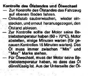

Wird da wie bei jedem anderen Fzg auch gemessen:
Motor betriebswarm, abstellen und 5...15 Min. warten. DANN den Ölstand kontrollieren!
Ist aus dem hier entnommen (S. 69):
Buschi hat recht, so wird es gemacht.
Wobei man trotzdem oftmals auf Ratespielchen beim Ablesen des Ölmessstabes angewiesen ist :)
