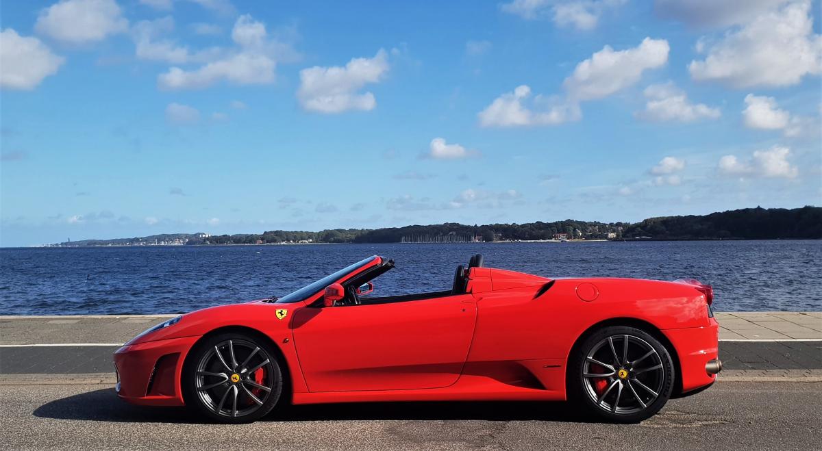

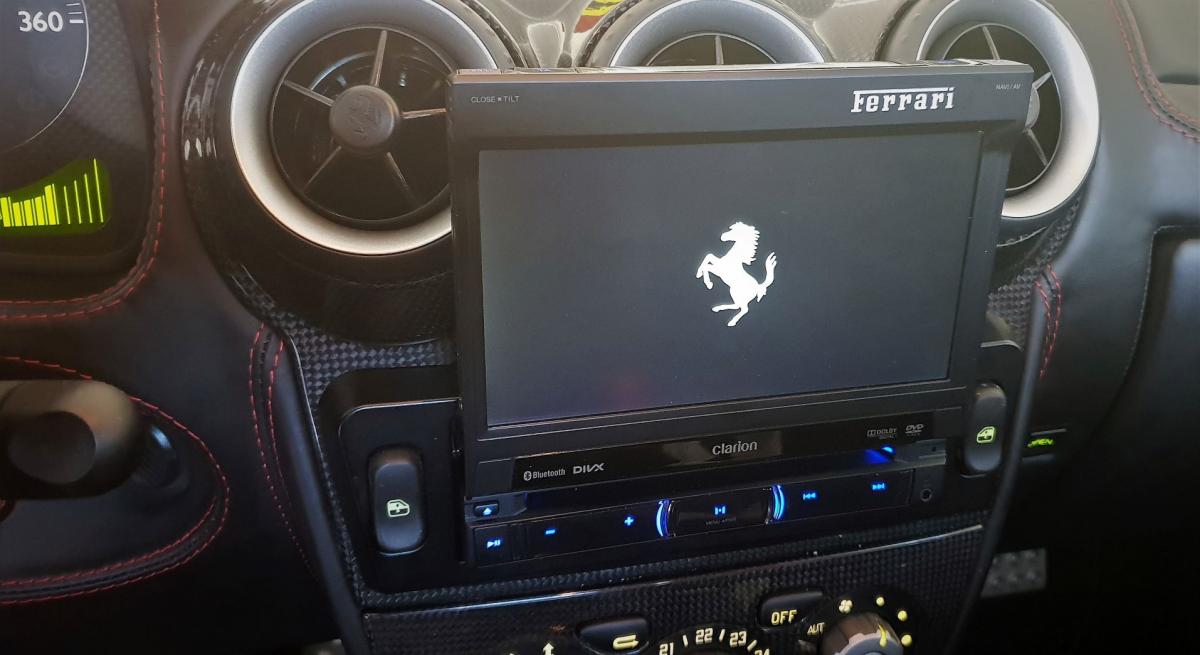

Das Becker Radio habe ich gegen das Ferrari gelabelte Clarion getauscht. Gefällt mir insgesamt ganz gut und funktioniert auch einwandfrei mit eingeklapptem Bildschirm.
Die neuen Michelin Sport 4S haben echt klasse Grip. Damit bin ich sehr zufrieden.

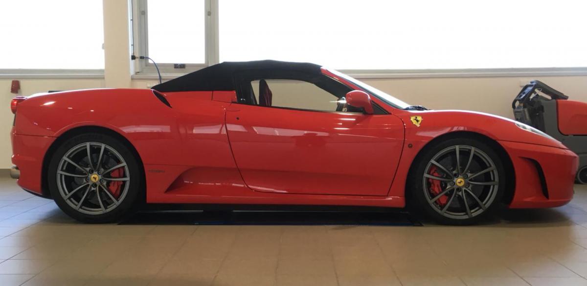

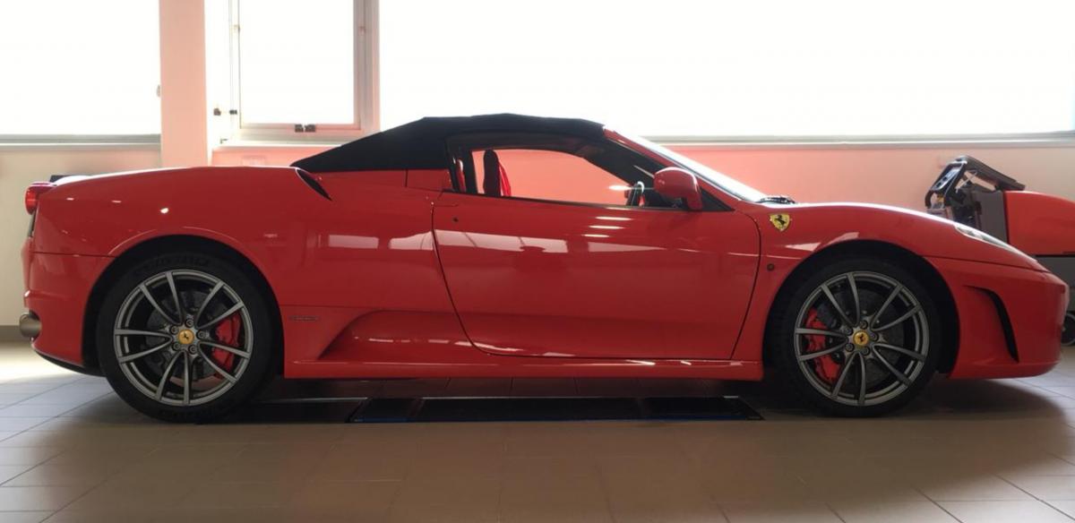

Das Fahrwerk habe ich vorne 3cm und hinten 2cm tiegefer einstellen lassen. So mag ich es optisch am liebsten. Spur und Sturz haben wir nicht verändert; ist bei Doppelquerlenkern ja auch nicht erforderlich. Die Stabilität ist bei dieser Höhe bei Höchstgeschwindigkeit nach wie vor absolut einwandfrei. Tiefer wollte ich aus optischen Gründen nicht, und zu tief ist ohnehin nicht so prickelnd, da der Diffusor dann nicht mehr ordentlich arbeiten kann und er bei hohen Geschwindigkeiten unruhiger wird.

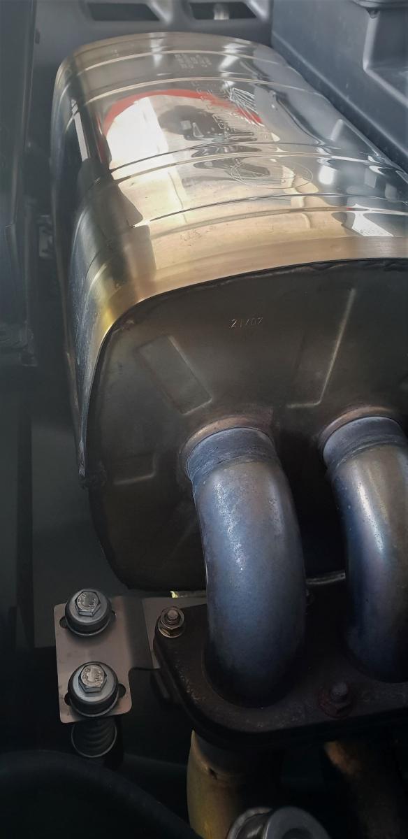

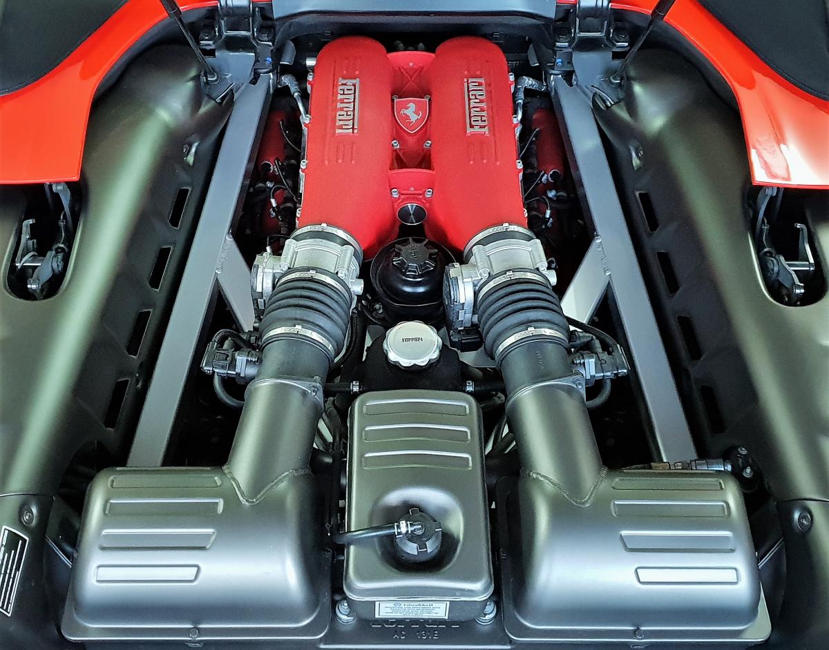

Die Auspuff- Klappensteuerung von Capristo mit Funkfernbedienung habe ich gleich mit verbauen lassen.
Zudem wurde das flexible Capristo Halterungskit für den Auspuff montiert.
Eine neue Batterie gabs auch dazu, da die alte nicht mehr ganz taufrisch war.
Hier noch einmal der direkte Vergleich Vorher/Nachher vom Gewindefahrwerk
Bodenfreiheit an der VA, ein nicht zu unterschätzender Vorteil ...
Sehr stimmige Optik jetzt, das schaut im Originalzustand wirklich nicht so schön aus.

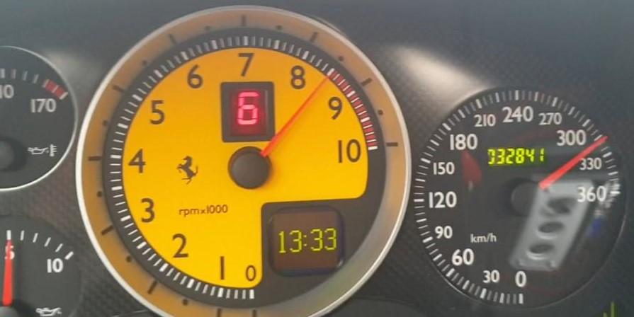

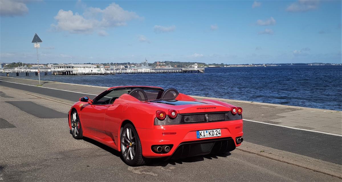

Heute habe ich noch eine kleine Runde um Kiel gedreht. Die Außentemperatur lag bei kuscheligen 0°C. Nachdem der Motor auf Temperatur war, bin ich etwas flotter unterwegs gewesen. Den hohen Sauerstoffgehalt bei diesen kühlen Temperaturen mag der Sauger gern. Als ich die Diva vor 1,5 Jahren aus Schweden eingeführt habe, war es bei Ausfahrten oberhalb von 290km/h schon echt zäh. Ich mach das ja nicht all zu oft, aber es ist schön, dass er mittlerweile auch obenrum flott läuft. Hat riesig Spaß gemacht ?
Trotzdem schon ein bisschen verrückt
Mfg
