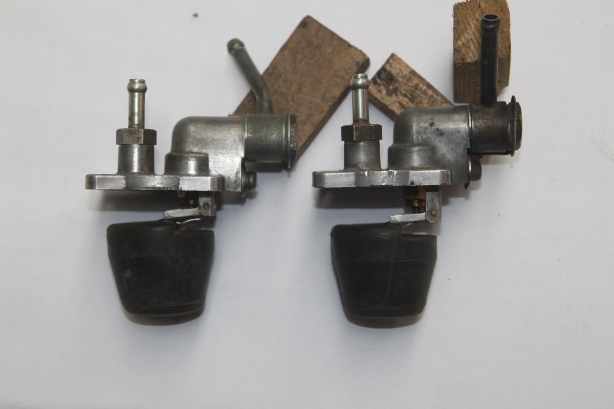

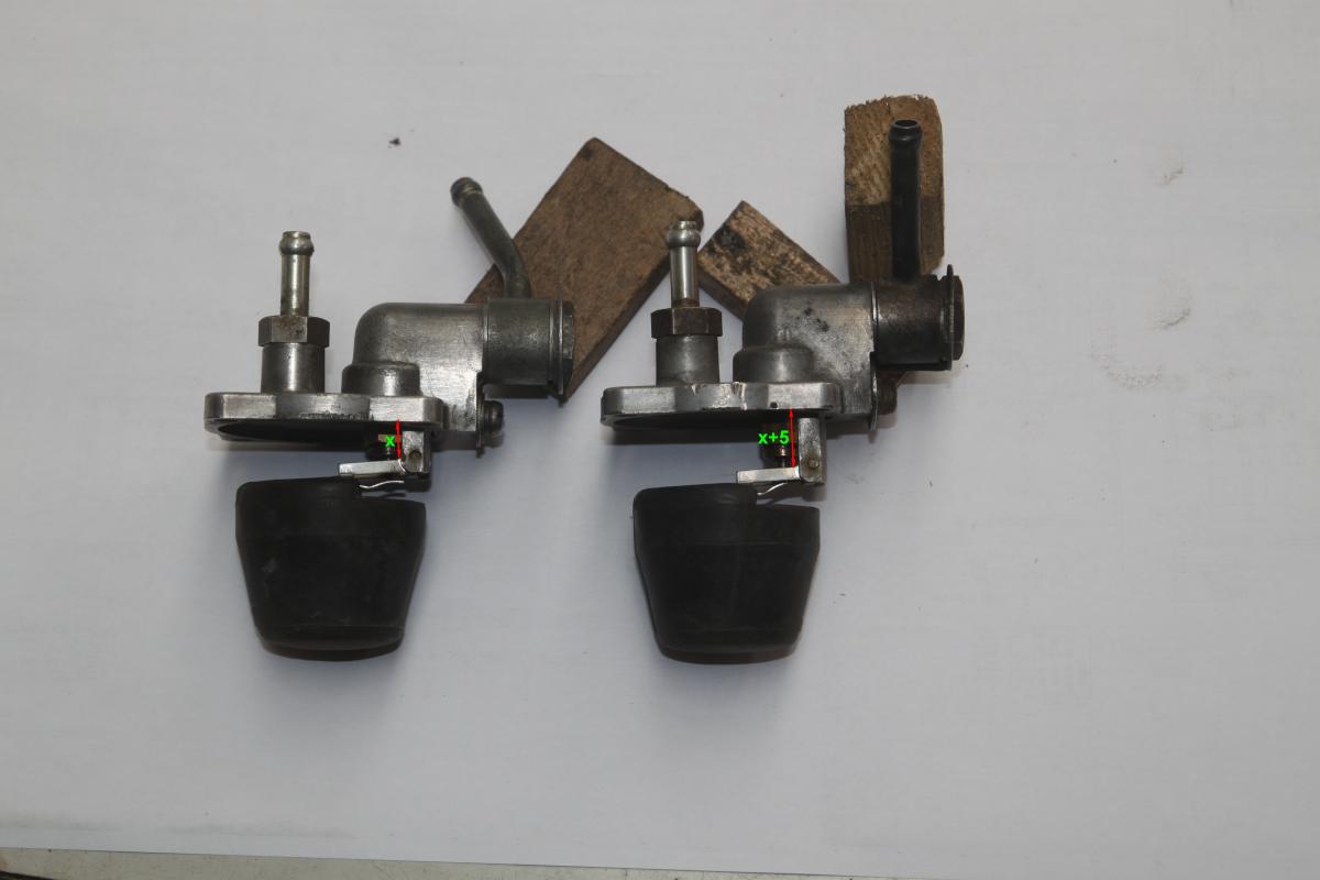

Der Schwimmer des hinteren Vergasers hägt 5 mm tiefer als beim vorderen Vergaser. Auf den Bildern sieht man deutlich den unterschiedlichen Abstand zwischen Schwimmeroberseite zum Schwimmergehäusedeckel.
Wie stellt man da den Schwimmerstand ein?
Mal prüfen ob nicht vielleicht ein Schwimmer vollgelaufen ist.
nach den Bildern scheinen die Vergaser leicht unterschiedlich zu sein: beim rechten Vergaser ist die Anlenkung des Schwimmers etwas tiefer angebracht und auch das Einlaufventil scheint länger zu sein, also scheint der Abstand zwischen Schwimmer und Gehäuse doch konstruktiv unterschiedlich zu sein?:???:

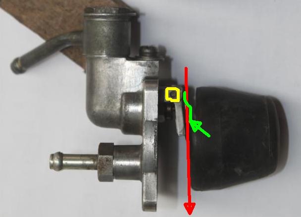

in der regel wird der schwimmerstand durch verändern der höhe des schwimmernadelventils bzw.dessen sitz oder verbiegen einer am schwimmer selbst angebrachten blechfeder(grün) eingestellt.dazu lässt sich die schwimmerachse(gelb) meist einfach rausdrücken.die meisten sind so konstruiert,dass der schwimmer in hängender position (achse oben) parallel(rot) zum gehäuse zur anlage ans schwimmerventil kommt...somit drückt er nicht mit gewalt und hat auch nicht zu wenig kraft zum schliessen...sozusagen schwerelos ausgependelt.

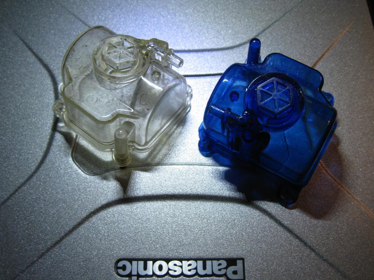

grundsätzlich sollte der schwimmerstand so sein dass das kraftstoffniveau in jeder situation unterhalb der oberkannte der hauptdüse ist.dazu verbaue ich z.b.bei motorradvergasern durchsichtige schläuche an den ablaufanschlüssen der schwimmerkammern die im bogen nach oben verlegt werden,damit man bei laufendem motor sieht wie der stand tatsächlich ist...in den allermeisten fällen ist auch nach ordentlicher grundeinstellung eine nachjustage nötig.zur not baue ich auch mal auf vergaserinnenbeleuchtung um und setze entsprechende schwimmerkammern ein die es einfacher machen
Schwimmerkammern.thumb.jpg.22ee27dfd019122c2b5bdf4dbec0d769.jpg:-o
ja ! das gibts wirklich ! :lol:
anschliessendes synchronisieren und als i-tüpfelchen nachher das gemisch noch mittels "glaszündkerze" (auch die gibt es,hab ich aber gerade nicht greifbar) einstellen und du wirst den motor nicht wiedererkennen:wink:

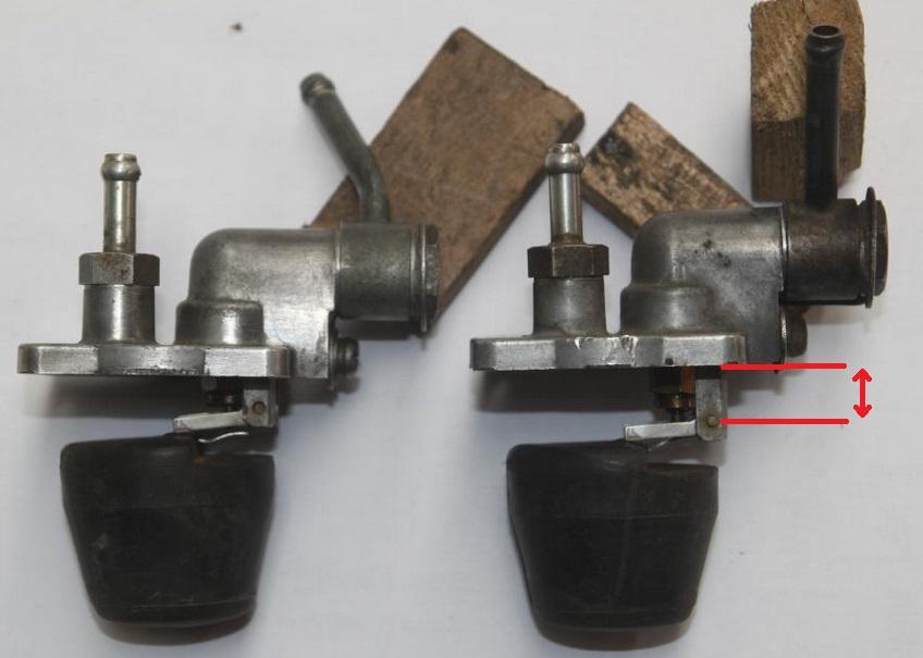

...ich meine den eingezeichneten Abstand der Schwimmeraufhängung zum Gehäuse, der ist doch unterschiedlich, oder hab ich was an den Augen?
Das Ventil scheint rechts auch länger zu sein, muss ja auch. Für mich sieht das so aus als wären das zwei unterschiedliche Vergaser.

Der Datsun 240 Z ist ein 6-Zylinder mit 2 Gleichstromvergasen und bei dem hinteren Vergaser ist der Schwimmer konstruktiv 5 mm tiefer angebracht (s. Fotos)
Im Manual ist das nicht erwähnt. Deshalb bin ich verunsichert und hoffe, daß Jemand diese Spezifik kennt.
vor 44 Minuten schrieb GeorgW:
jepp..so meinte ich es auch! das scheint original so zu sein,wenn man im netz sucht findet man auch Videos wo es so beschrieben wird
