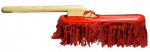

ok. Dann gehts los in der Reihenfolge der Vorschläge, also als Erstes der California Car Duster:
Bild (Quelle: https://www.autopflege24.net/original-california-car-duster-detailer-version.html )

Wir benutzen den California Car Duster schon seit längerem und ich bin vollauf zufrieden..... :-))!
gerade jetzt mit diesem gelben Blütenstaub, funktioniert perfekt
Nur nach dem dritten, vierten Auto wird der Arm ganz schön schwer.... der California Car Duster ist nicht wirklich leicht....
offen ist noch, ob der California Car Duster nur ausgeschüttelt wird. Es gibt für den offenbar auch ein Zusatzöl.
