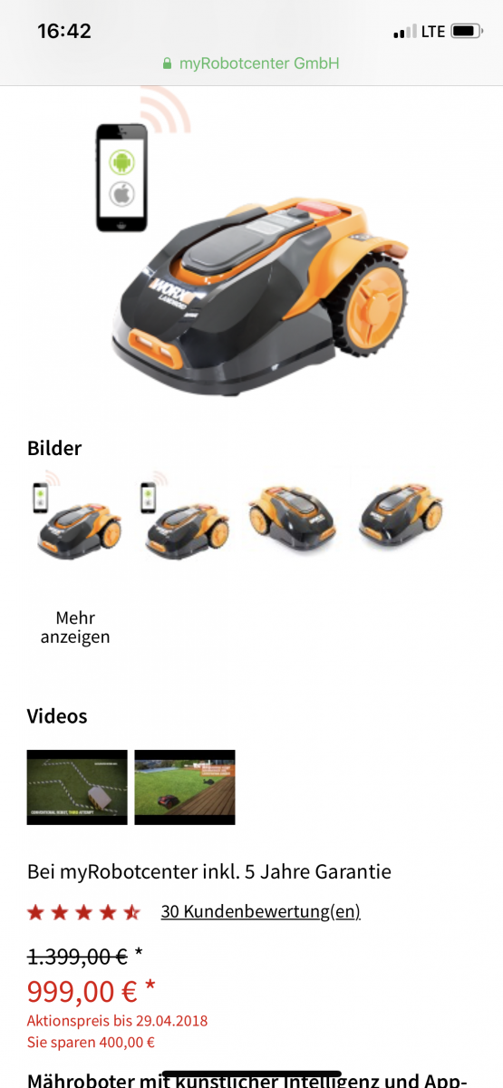

Bin auch gerade dabei.
Ich habe es bis jetzt noch nicht gemacht, da die Gartenplanung noch nicht vollständig abgeschlossen ist und ich nicht das verlegte Begrenzungskabel wieder neu verlegen wollte wenn da z.B. später eine Gartenhütte drüber kommt.
Deshalb wird es jetzt einer mit Grassensoren. Der braucht kein Begrenzungskabel.
Einfach auf den Rasen stellen und losfahren lassen.
https://www.haushalts-robotic.de/blog-wissen/allgemein/drahtlose-maehroboter-2015/
Gruss Christoph
