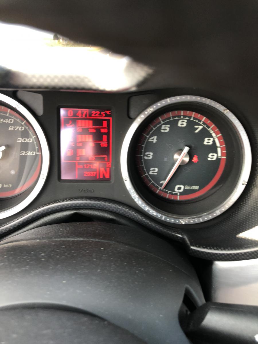

Schönen Tag zusammen . Und genauso dieses Problem hab ich nun bei meinem Alfa 8 c ..
allerdings spricht die Werkstatt von einem Thermik Problem ..
unter Volllast alles gut ..
beim langsam cruisen geht er vom 4 in den 5 in Stufe N ... Gangwechsel nicht gefunden .. macht kein Spaß 03D912E7-2E25-4832-BCC2-43C50B439C37.thumb.jpeg.e3cc714f42376a29e30d2bc39433c8a9.jpeg
