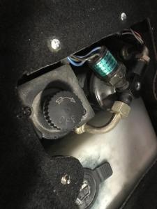

Manchmal wundert man sich ja schon, was in den Köpfen von Entwicklern vorgeht. Ich habe die Tage die Batterie beim 599 erneuert und dazu ist es ja zweckmäßig, zunächst den Batteriehauptschalter umzulegen, der in der Masseverbindung der Batterie zwischengeschaltet ist. Und was braucht man, um den Batteriehauptschalter zu betätigen? Einen Sterninbus :crazy:. Mensch Ihr Pfeifen bei Ferrari, das Teil sollte doch auch eine Notfalloption sein. Dass man die Elektrik schnell tot legten kann, sollte mal etwas qualmen. Aber welcher "Normalo" hat denn, zumal womöglich unterwegs, einen Sterninbus zur Hand :crazy:. Ich besorge mir jetzt einen passenden Schlüssel mit Griff und schaue mal, wie ich den beim Hauptschalter so anbringe, dass er leicht entnehmbar ist (irgendeine Rasthalterung).

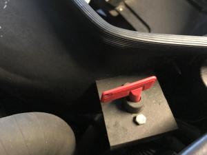

Bei meinem Masi Spyder Bj 2005, auch ein Ferrari Devirat, ist ein Handdrehknopf installiert. Der Torxknopf ist natürlich Schwachsinn und ist sicher ein Kostenoptimierungsprodukt.
der 355er hat auch so einen Drehschalter...
der 308 hat en vernünftigen Schlüssel, wie sich das gehört....  :dafuer:

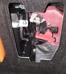

Bei meinem 599er war auch ein feuerroter und ergonomisch wohlgeformter Handdrehgriff installiert, der förmlich zum Drehen einlud....:wink:
....da isser:
Mega behämmert, da bin ich bei Dir. Ist auch nur bei den späten 599 so.
Allerdings: Du sollst laut Familie Ferrari das Auto auch niemals stromlos machen. Sondern die Batterie tauschen während der ganze Koffer am Netzteil hängt. Ich hoffe wir finden niemals raus warum das so entschieden wurde.
In der Praxis: hab' mir mit zwei Schweißpunkten ein langes Bit auf eine Münze geklebt. Mit dem Rand von der Münze geht gleich die blöde Plastikmutter vom Deckel auf.

Auch bei mir der rote Schalter.  Wenn du in den Kofferraum schaust ist dieser auf der rechten Seite.  Ich glaube hinter der Abdeckung.  Das ist orginal so
