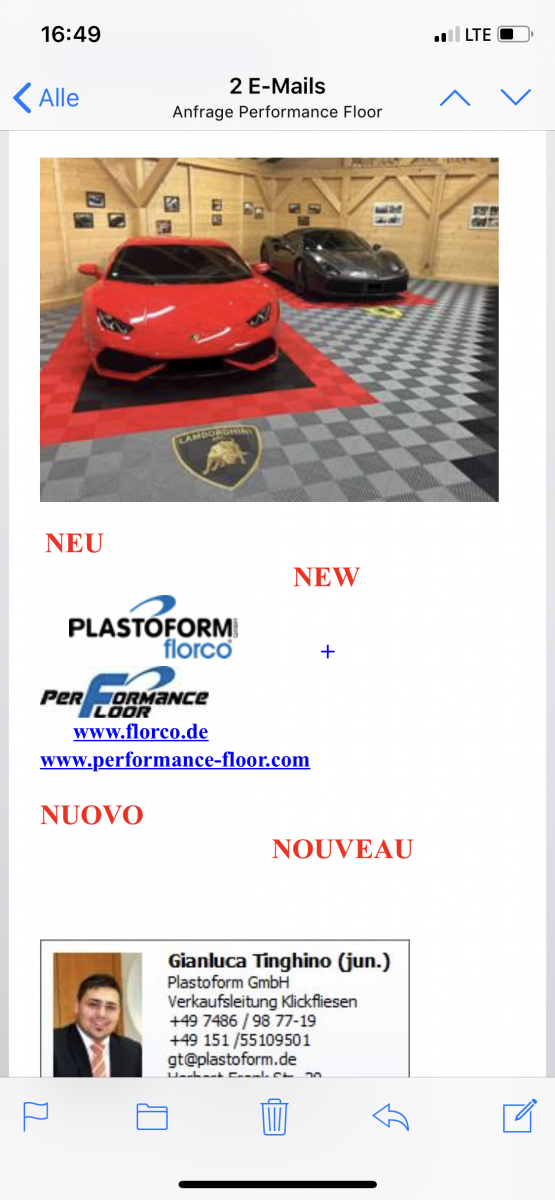

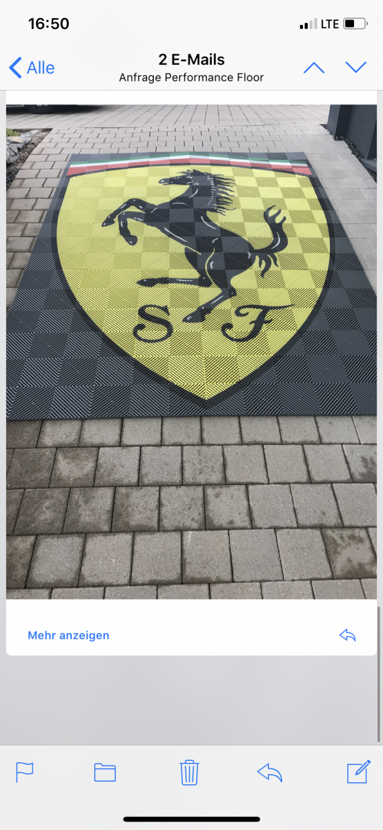

Also ich habe Kontakt mit Performance Floor.
Sehr netter Kontakt meine E-Mail wurde sofort beantwortet.
Es gibt auch verschlossene Oberflächen jedoch sagte mir der Verkäufer das er in seiner Garage den verschlossenen Belag hat und er ihn aber nicht mehr nehmen würde sondern nun den offenen nehmen würde.
Er begründet das folgendermaßen.
Der geschlossene würde das Wasser nicht ableiten können. Somit bilden sich Wasser lachen und der dreck verteilt sich.
Wenn er offen ist kann man den Boden geteilt hochklappen und darunter säubern.
Man muss nicht jedes Teil einzeln raus machen.
Eine Fläche von ca 35qm kostet ca. 1300€ mit Logo.
Sieht cool aus. Das der Offene ablüften kann ist sinnvoll, ich wäre nur zu faul darunter zu reinigen.

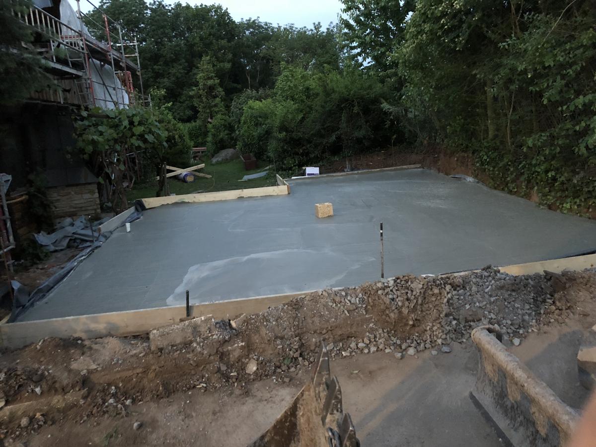

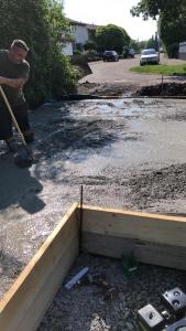

So das Fundament liegt schon mal für die Garage bald wird’s mit dem Boden ernst.
Dann ist es sicher nicht mehr lange bis auch wieder ein Ferrari bei mir steht.

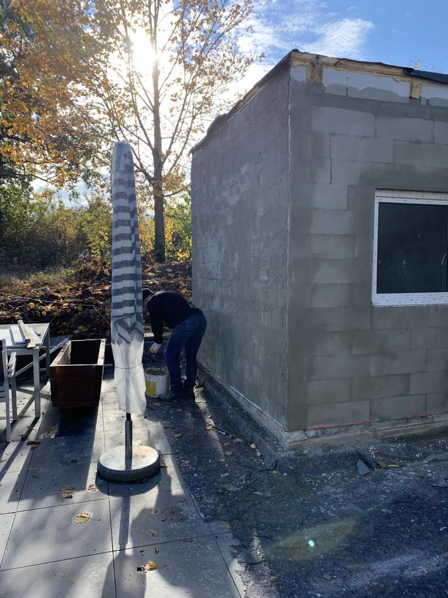

Garage steht jetzt mal
Schild für die Garage hab ich auch schon.
Jetzt fehlt das Fahrzeug noch ?
