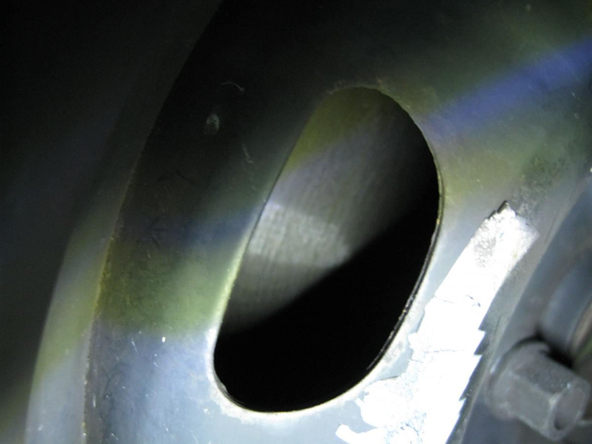

die staubbildung der ate ceramic dürfte wirklich geringer sein und es frisst sich auch nicht so in die felgenoberfläche. dazu hat @S.Schnuse mal geschrieben :
ich hab das selbe bei meiner mum gemacht...polo 9N mit tendentiell dauernd quietschenden (und vor allem trommelbremse hinten festgegangen) bremsen nach standzeit. das fahrzeug steht oft tagelang bis es wieder bewegt wird,und ich hab den dann zum schluss im 14 tage rhythmus geschnappt um die bremse dann mal wieder freizubremsen, weil das ständige gequietsche wirklich genervt hat.wenn sie in den hof gefahren ist meinte man immer
so habe ich dann vor 23 monaten (nächsten monat ist wieder tüv fällig) gegen ate ceramics getauscht und seitdem genau null problemo !
5a6a551b36d6f_notsodailydriverwithateceramic.thumb.jpg.062a1e7687150daffb6b7b3608902874.jpg
gerade eben schnell geknipst...scheiben tragen leicht grauen belag und eben der ist es wohl der funktioniert !

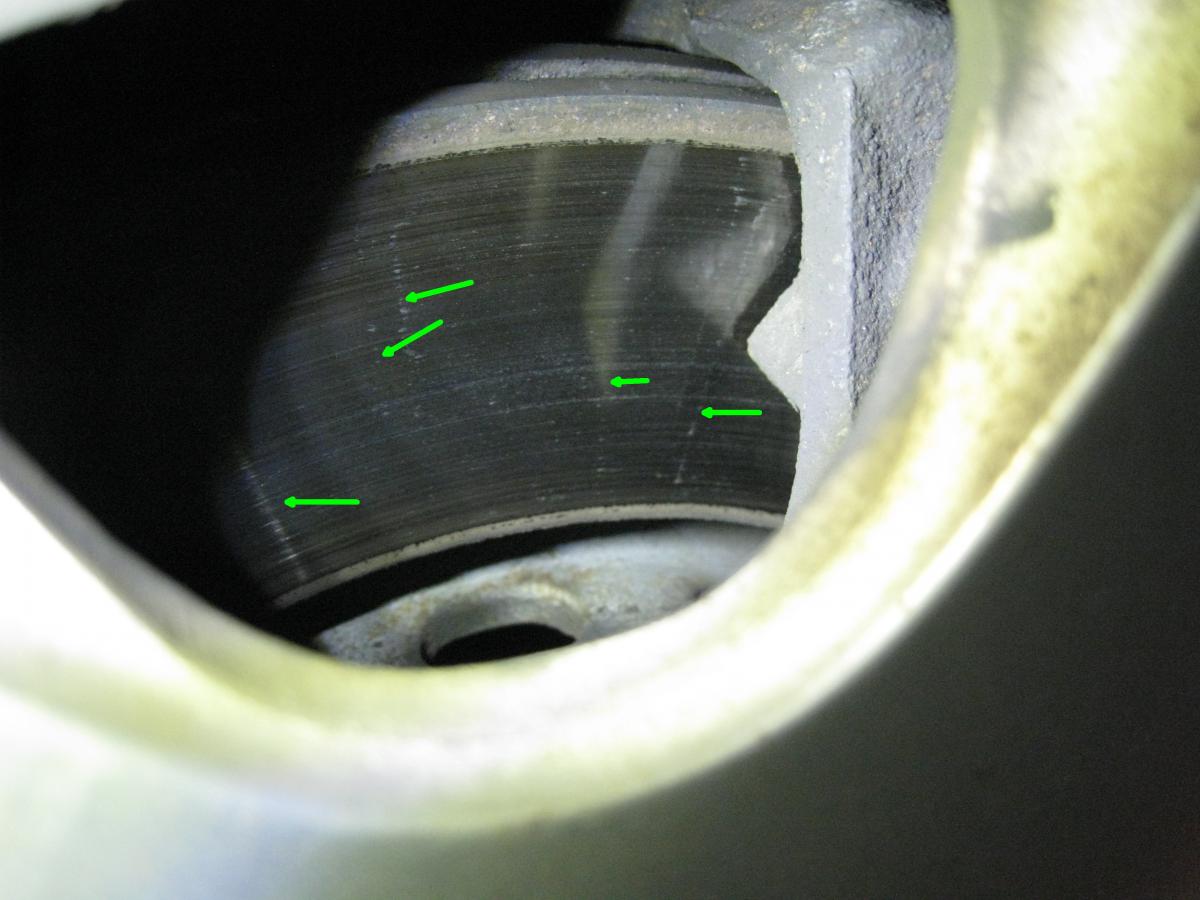

dagegen die 2 monate alten meines daily driver der gerne auch mal sportlich bewegt wird
ok...mit quietschenden bremsen hatte ich noch nie probleme,aber man sieht deutlich dass die scheibe eher glänzt und jedes mal wenn er geparkt war gibts (halt auch wetterbedingt...viel nass momentan) abdrücke von den belägen,was dann dazu führt dass jemand wie meine mutter die so gut wie keinen bremsenverschleiss hinbekommt ewig probleme mit quietschenden solchen hatte ! :-))!
