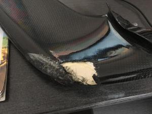

Also, ich bin da nicht so im Thema, daher halte ich mich mit Aussagen zurück. Was ich aber weiß, dass z.B. der originale Carbon-Frontflap beim 458 (im Vergleich zum normalen Kunststoff wesentlich leichter) einen geschäumten Kern beinhaltet.
Hier ein Foto von einem beschädigten Frontflap:
image.thumb.jpg.f7c5b937119c9faa70d39bd14e69e756.jpg.a88ba06d5ee946aedada22d62949aaf5.jpg
Wie gesagt, dass ist ein original Ferrari Teil.

Der 458 Flap wird in einer geschlossenen Form mit Prepregs und einem thermisch ausdehnendem Schaumkern gefertigt. Dieser presst bei Hitze im Härtezyklus die Gewebe von innen gegen die geschlossene Form. Der hier verwendete Schaumkern ist im Gegensatz zu den sonst verwendeten elastisch um die Flexibilität des Flaps beizuhalten, Hauptaufgabe ist wie geschrieben die Presskraft.
Rohacell sind PMI Schäume die sehr steif sind, das wäre hier kontraproduktiv da der Flap wie von Matze geschrieben sich bei hoher Geschwindigkeit verformen soll (ich glaub auch nicht das er das relevant macht)
