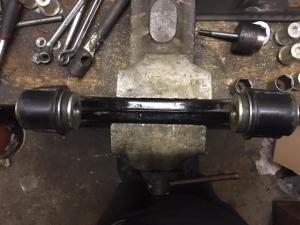

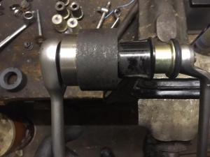

Die Buchsen für die Querlenker sind da und gestern Abend habe ich die ersten eingebaut.
Musste noch ein zusätzliches Werkzeug anfertigen, weil die langen Buchsen nur mit dem Werkzeug zum Ausdrücken nicht vollständig einzubauen waren. Aber am Ende sieht es schon ganz gut aus:
Der Zustand der Querlenker ist, nicht zuletzt auf Grund der guten Konservierung mittels Dämpferöl, ziemlich gut.
Bis auf wenige Roststellen fast Originalzustand. Jetzt ist erst mal ein paar Tage Pause und Ende nächster Woche geht es dann weiter...
