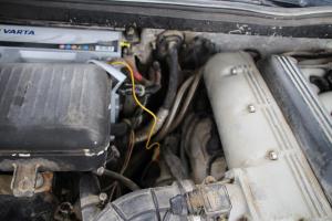

Überall lose und schlampig verlegte Kabel.
Elektrisch wird das eine ziemliche Aufgabe...

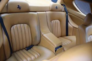

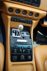

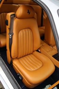

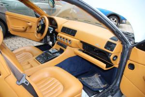

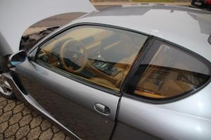

Das Interieur ist in erstaunlich gutem Zustand, verglichen mit dem Rest ;-)
Hinten dreckig, aber sonst ok... (die Farbe ist im Original eher wie in Bild 1)
Das ist dann wohl ein Fall für "Stickynomore"

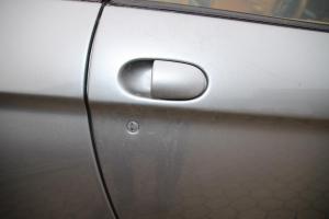

Beim Lackiern über alles drüber, incl. Schlösser :-(
Die Farbe ist nicht die ursprüngliche, wie hier sehen kann...
IMG_2665.thumb.JPG.812c0c41c7e70d688861bbedad6371fc.JPGIMG_2668.thumb.JPG.f833cc2ec198821f9327dc5f6cea6425.JPGIMG_2662.thumb.JPG.ea021ad6241eeefbff83af2795bb7fb8.JPGIMG_2666.thumb.JPG.12f4c286604b75dd616e17c8bfabf525.JPG

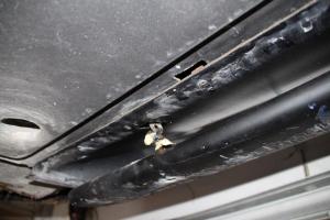

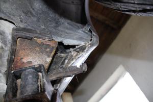

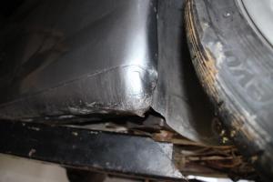

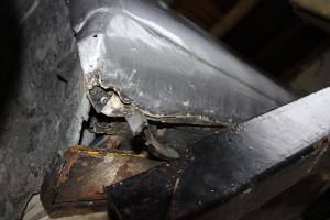

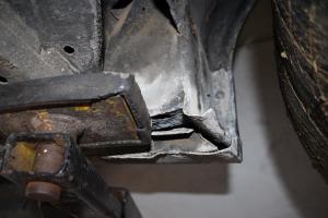

Die Schweller sind auf beiden Seiten gespachtelt und haben wohl öfter aufgesetzt...?
IMG_2671.thumb.JPG.d594eb67afefe586838d72a0aedd72b2.JPGIMG_2670.thumb.JPG.5549086b2fd0d3998bde41f122d1810f.JPG

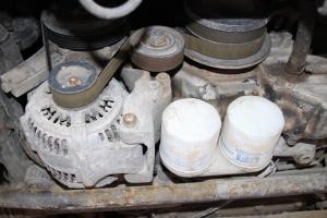

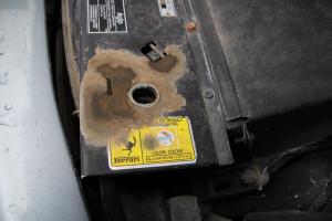

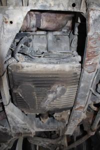

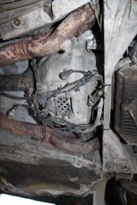

Der Motor ist trocken.
Das Getriebe nicht ganz.
IMG_2715.thumb.JPG.02d5e64f4266636007ab644c94899e33.JPGIMG_2716.thumb.JPG.48d3406a8bc58e095ae9f85252efe377.JPG

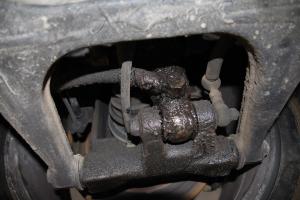

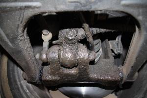

Die Stoßdämpfer hinten undicht und mit einer dicken Öl-Sand Schicht überzogen.
IMG_2673.thumb.JPG.17dd9a18e558e202b6de39c4f05b8cae.JPGIMG_2675.thumb.JPG.644eaf4ba356a0e356d81c615538b1ad.JPG IMG_2639.thumb.JPG.234584a4f6306324da31386efa3d7b60.JPG

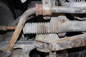

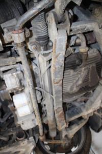

Die Fahrwerkgummis sind alle defekt.
IMG_2661.thumb.JPG.135f5f01c9f287617c07f89f461c6887.JPGIMG_2660.thumb.JPG.543d64c26aec47312ebbe872e903e8cb.JPG

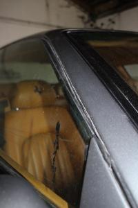

Der Spoiler hinten ist mit Kabelbinder befestigt...
Das die Fenster nicht schließen, versteht sich von selbst... ;-)
IMG_2647.thumb.JPG.31fad4b92dc237c6c500505a9a2520bd.JPGIMG_2651.thumb.JPG.bc5d67cafd07fae771805cb1d726fa21.JPG

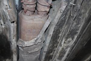

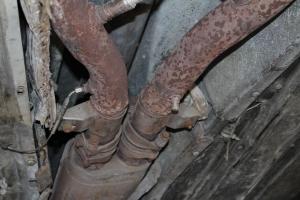

Der Auspuff ist dicht und bis auf ein paar "Kleinigkeiten" ganz ok.

Die Innenaustattung macht mir keine Sorgen. Die ist komplett und in gutem Zustand (keine Risse und nicht Abgewetzt).
Die wede ich nur ausbauen, sauber machen und pflegen, dann kann das wieder rein.
Und die Wiederherstellung der Schalter in der Mittelkonsole kostet nicht die Welt.

Die Dämpfer würde ich erst mal reinigen, dann einmal spülen und dann erst mal fahren und neue Druckbomben verbauen (kommen aus den 7er E32)
Meist lecken die Dämpfer nur nach wenig Bewegung. Meine sind wieder dicht seit sie bewegt werden.
Ansonst bei Bilstein überholen, sind neu auch gar nicht mehr lieferbar.
