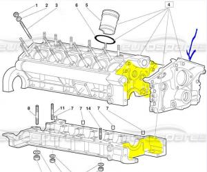

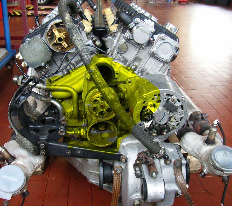

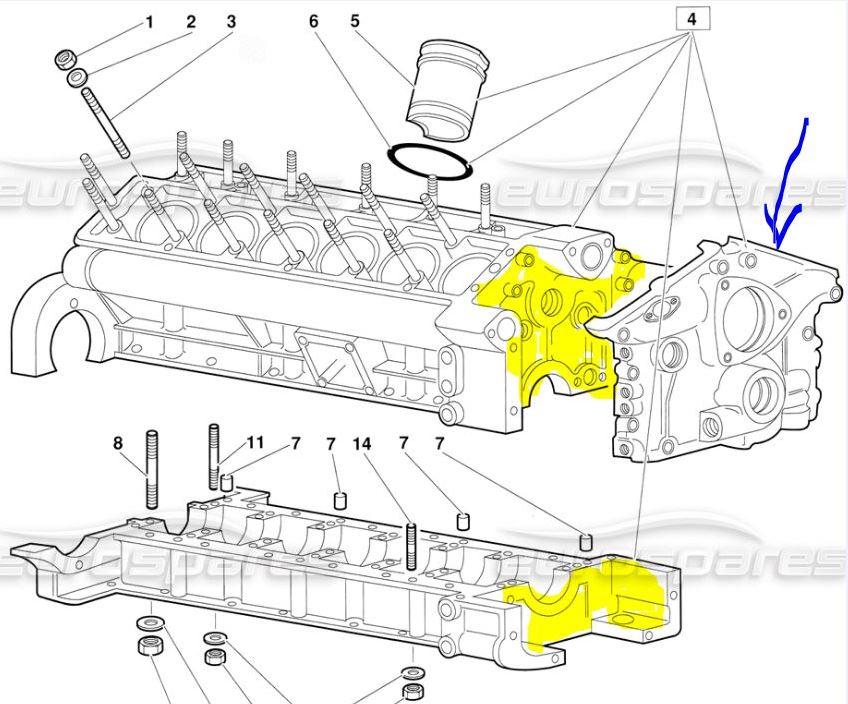

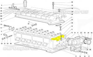

hier zur besseren Vorstellung Bilder. Das ist der hintere Sorgen-Motorstirndeckel (Kettendeckel) :

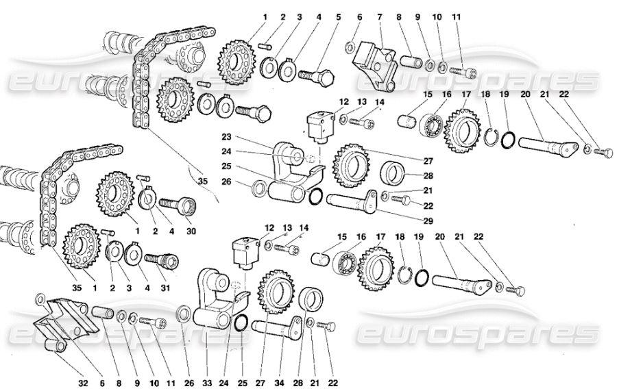

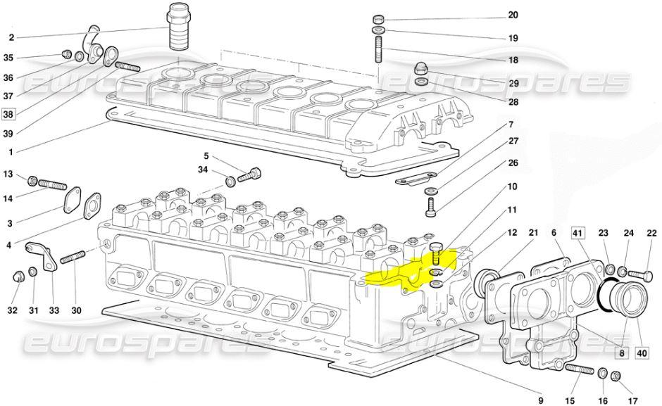

Diese Bilder (Quelle: Eurospares) sind von ähnlichen Diablo-Motoren:
Der lange Schlitz in einem Kopf:
Kettenbereich:
Lam_Zylinderkopfausbau5.thumb.JPG.bb9a826abf7b8918d2e04f99a40c9714.JPGLam_Zylinderkopfausbau3.thumb.JPG.cc8d0504daa164b61b025d8b1c5865b3.JPG

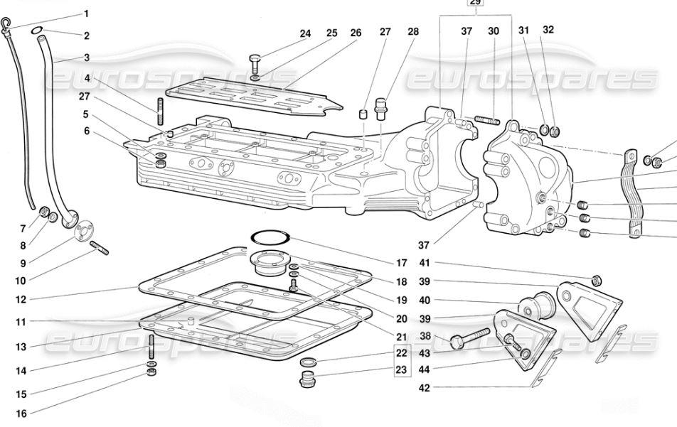

Das ist untendran der Sumpf und Differential:
Paul

Hallo paul01,
schau doch mal hier zum Thema Zubehör für Lamborghini Diablo (Anzeige)? Eventuell gibt es dort etwas Passendes.
Bei den alten Motoren von Lamborghini sind zwei Nonius-Lochscheiben mit Passstück vorgesehen, so dass sehr fein eingestellt werden kann. Feiner, als es sich durch Kettenlängung über die Jahre verändert ... B).
Beim Diablo scheints auch so zu sein. Wenn die Zeichnung stimmt, läßt es sich - bezogen auf die Kettenrichtung - auf 1/12 der Länge eines Kettenglieds genau einstellen.

Das sind 6 oder 8 kleine Schrauben. Besonders fest wird das nicht sein. Aber das Risiko muss nicht.
Paul
vor 11 Stunden schrieb paul01:
Ich sprach von dem Bolzen mit dem Bezugszeichen 5 in dem Schaubild "Kettenbereich" (und die entsprechenden Teile bei den anderen Kettenrädern). Das Teil war jedenfalls bei mir so bombenfest, dass mein "Breaker" jedenfalls ohne Draufspringen es nicht gebracht hat. Schlagschrauber habe ich mich nicht getraut. Wenn die Nockenwelle aus dem Schraubstock springt und auf den boden fällt, ists doof. Richten kann ich sowas nicht selbst.
Bernhard, ok, du meinst die fette Schraube.

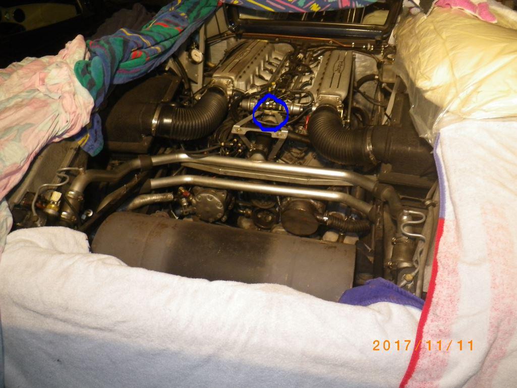

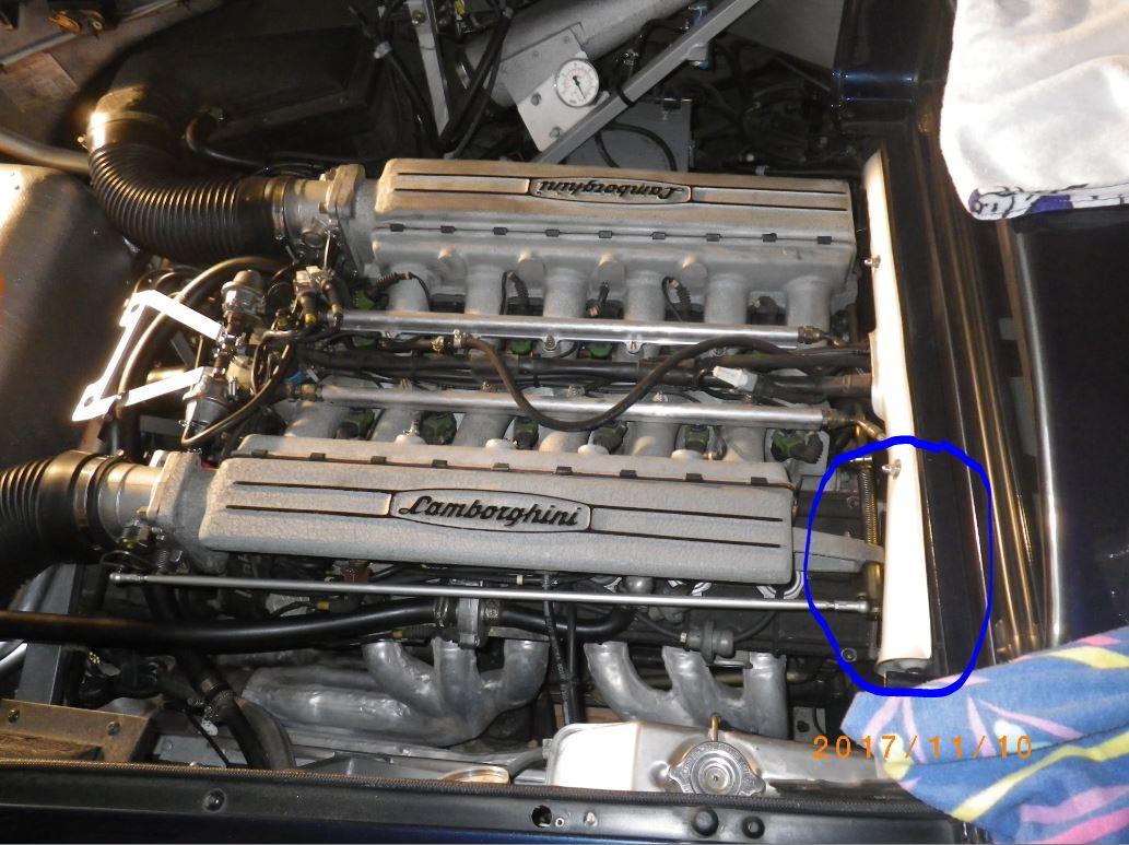

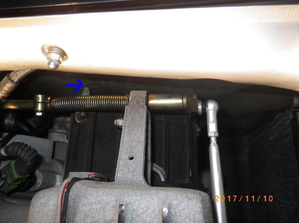

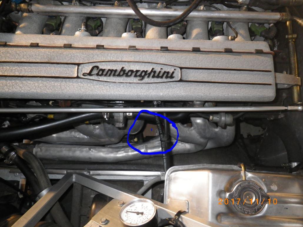

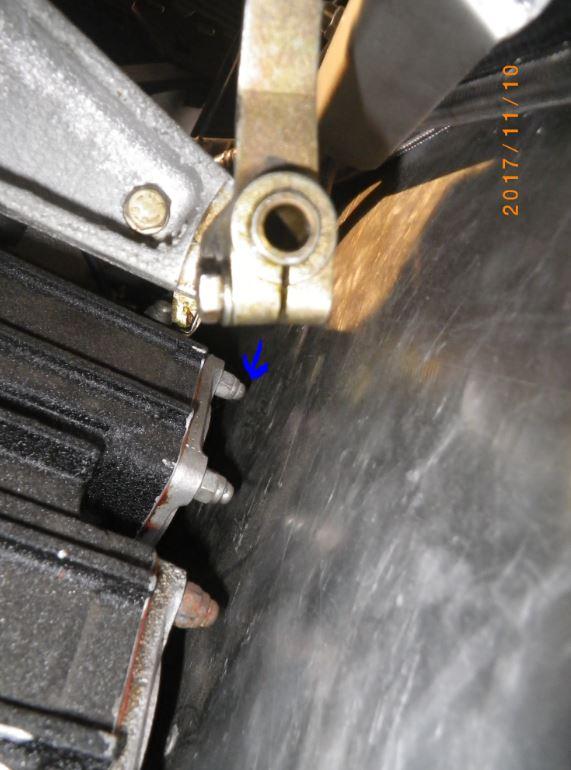

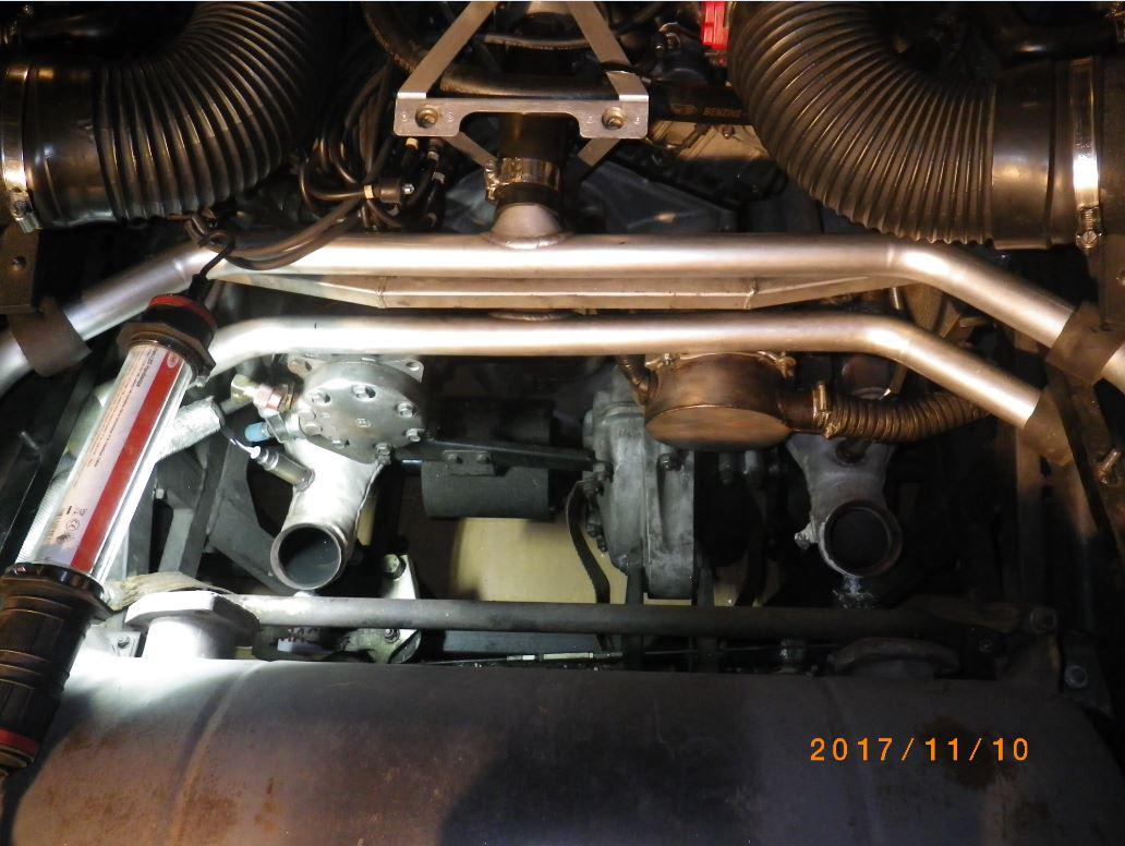

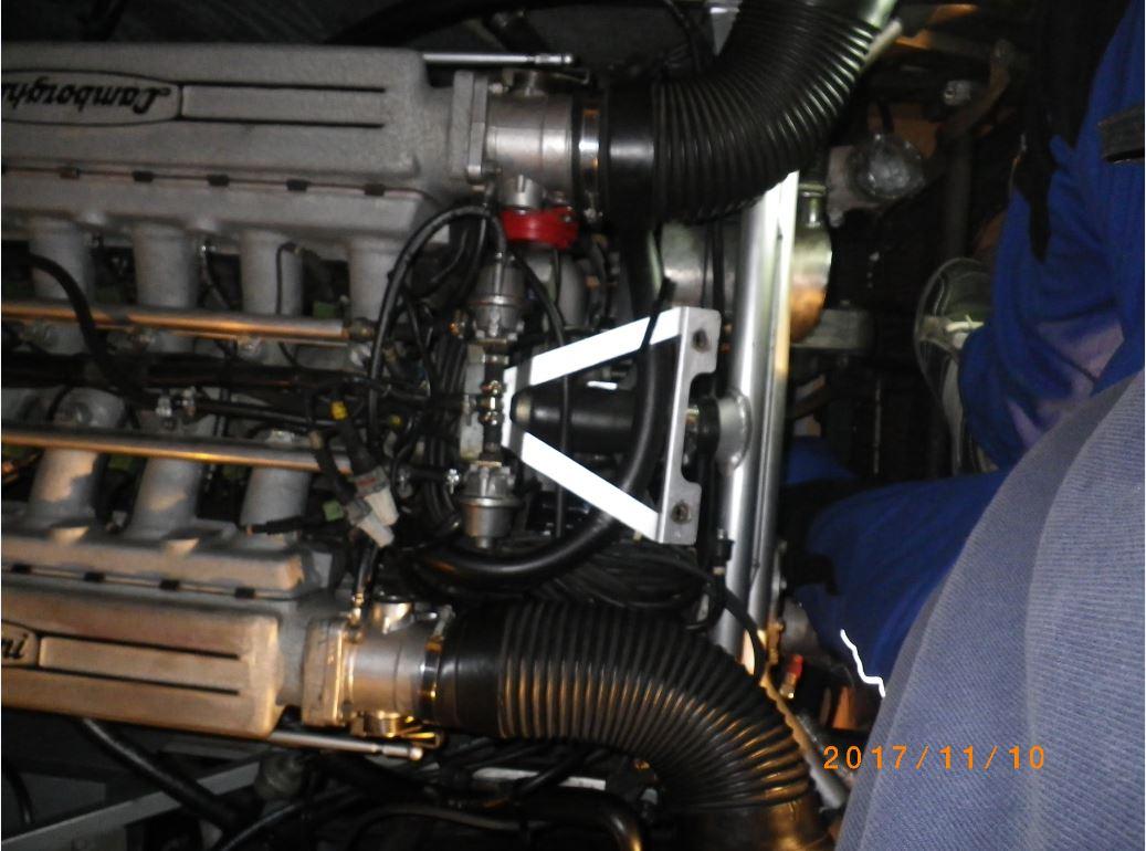

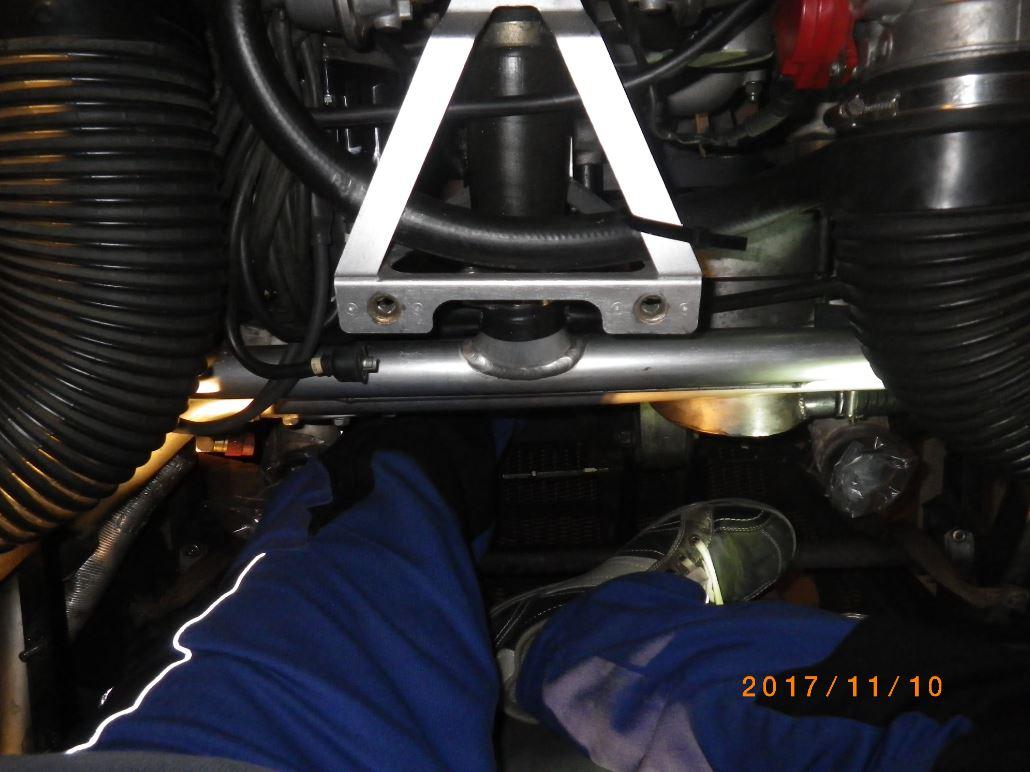

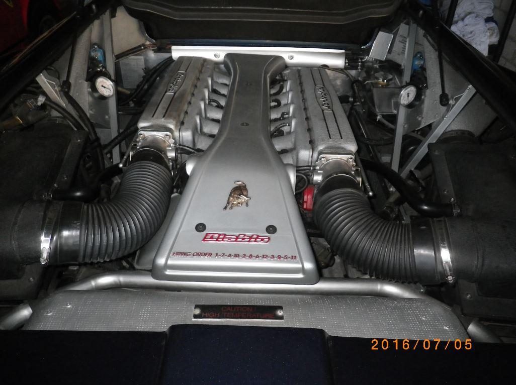

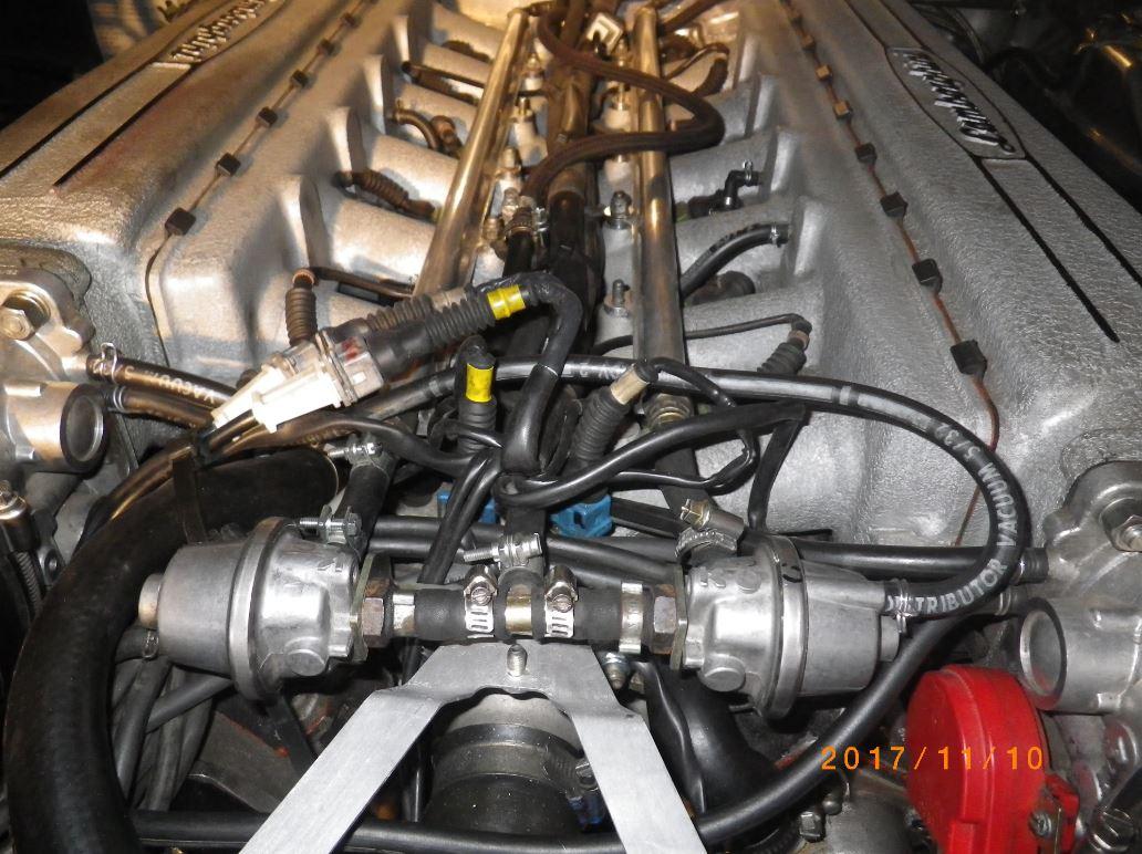

Jetzt mal die Motorhaube abgenommen:
Die rechte Bank (blau) geht ganz nah an die Wand. Passt kein Finger dazwischen an den Nockenwellenstirndeckelchen.
Nicht täuschen lassen durch den Ansaugtrakt. Die linke Ansaugtraktseite (oben) ist für die rechte Bank zuständig. Die linke Bank hat mehr Platz zur Wand.
Wenn die helle Aluschiene weg ist, wird das gerade heraus auch ganz knapp gehen. Aber evtl. muss man nicht so hoch mit dem Kopf beim Abnehmen. Sobald die Stehbolzen frei sind, kann man den Kopf auch schräg rausheben. Also so, dass nichts verkratzt wird am Kopf.
Man käme evtl. für einen leichten Hydraulikdruck indirekt und breit verteilt gegen den Kopf hier zwischendurch auf den Boden:
Lam_Zylinderkopfausbau9.thumb.JPG.c971683844f205ec6e0c4d61e134fb35.JPGLam_Zylinderkopfausbau8.thumb.JPG.7cfca0e26f488e2ecf78354f6fb6de7c.JPG
Nach dem Lösen der Krümmer sicherlich. Sehe aber immer noch nicht, dass die Krümmer ausbaubar sind, ohne alles zu verkratzen.

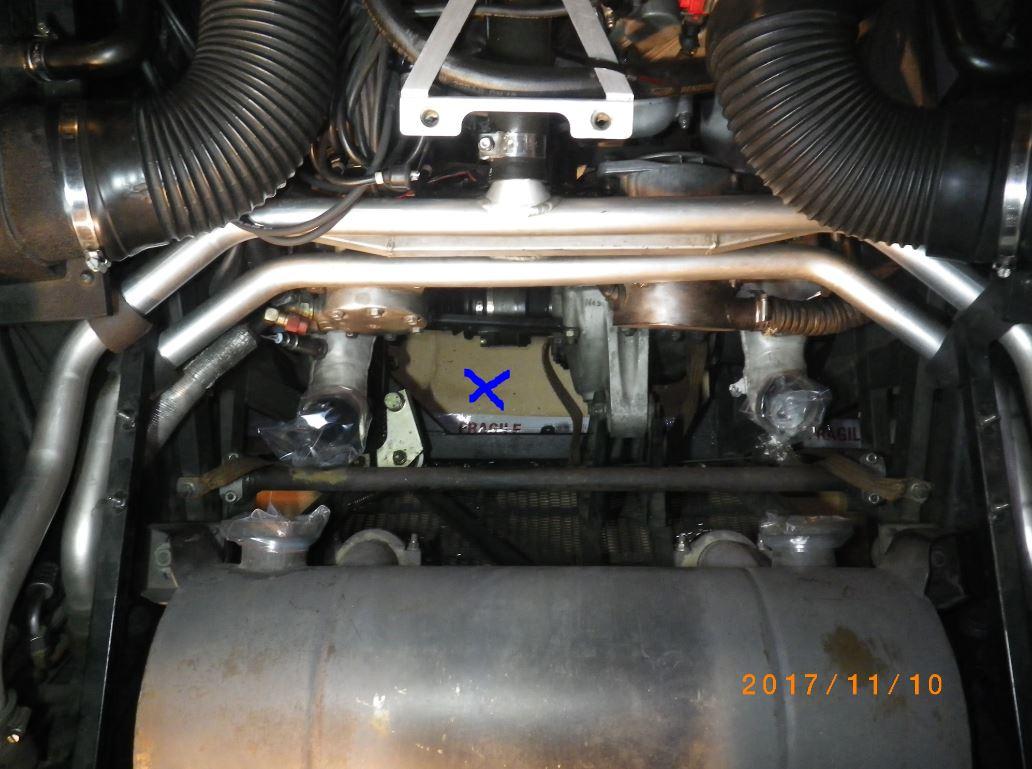

hier nochmals an der Wand vorne rechts:
Lam_Zylinderkopfausbau13.thumb.JPG.845ff18de0ce811a52db55cbd00285f7.JPGLam_Zylinderkopfausbau14.thumb.JPG.adf990f3a5900406a55cca0a6a3bc42b.JPG

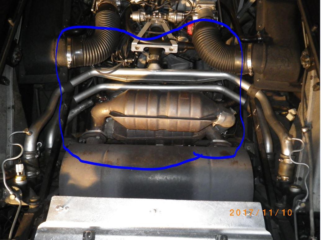

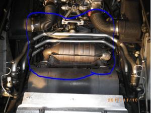

Der Bereich soll raus, aber der Endtopf evtl. nicht:
Und das ist dann der Stehplatz:
Das Gitter (unten blau) ist nicht so, wie ich es im Kopf hatte. Das Abnehmen bringt nichts, da viele geschweißte Streben auf der Innenseite. Einige davon halten die Differentiallagerung:
Paul

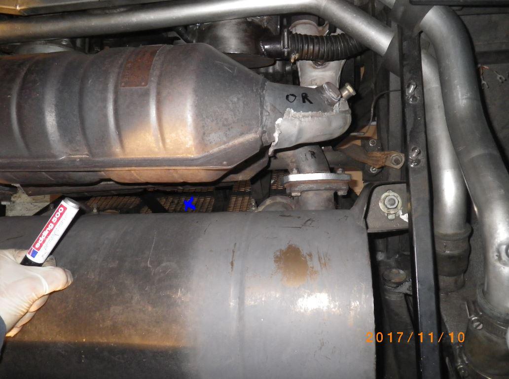

dann ging es weiter.

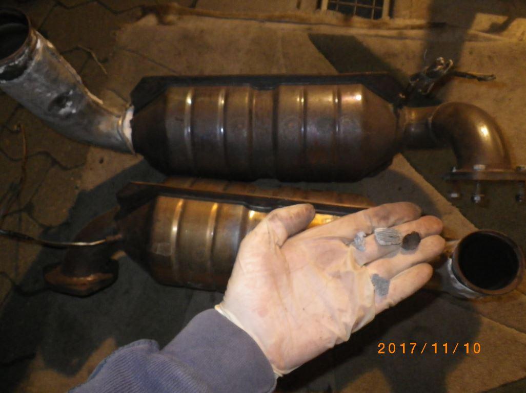

Kats raus:
Bei beiden Kats beim Schütteln Geräusche. Das unten kam raus. Die Keramik ist über 20 Jahre alt und hatte bisher gute Abgaswerte gebracht. Insgesamt kam etwa das Doppelte raus vom dem in der Hand:
Ein Kat ist nun geräuschfrei. Der andere nicht, kommt aber auch nicht mehr raus. Erstmal auf die Seite gelegt. Da werde ich im ersten Schuss keine Aufarbeitung machen lassen und kein Tausch gegen Metall. Es hat sich auch nicht der ganze Körper innen gelöst, dazu ist der Klang zu hell.

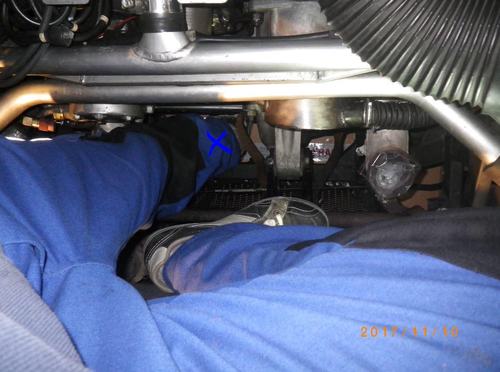

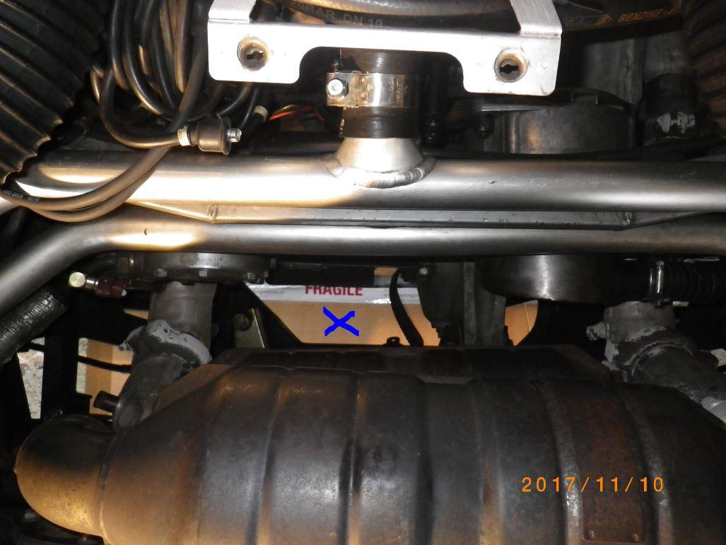

Das ist das erste Ziel. Im Motorraum sicher Stehen können:
Lam_Zylinderkopfausbau18.thumb.JPG.c20fd1c95a1801a863589c62bfb40b41.JPG Lam_Zylinderkopfausbau19.thumb.JPG.8c3f169f9b68d21b6eb505273c1d0e61.JPG
Lam_Zylinderkopfausbau20.thumb.JPG.0e508c90538bec7dde932e8f4d60f670.JPGLam_Zylinderkopfausbau21.thumb.JPG.8bb2450bc0526ef1c38fb3189600d6d3.JPG
Weit laufen kann man nicht, aber immerhin.
Der Abgasendtopf ist aus jetziger Sicht nicht störend, sondern eher hilfreich. So kann man sicher einsteigen oder dagegen lehnen oder sitzen.

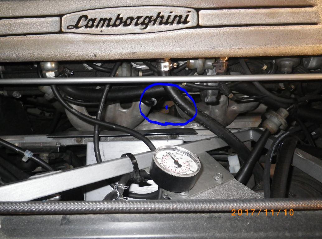

Jetzt bin ich aktuell an diesem Bereich mit Kabeln, Schläuchen, Benzinzuführungen vorn:
Später wieder Bilder. Einiges ist schon gemacht.

2. Du hast 2 Ketten und es ist eher unwahrscheinlich , dass die Schlösser ( falls vorhanden) beide auf einer Höhe verbaut sind. Folglich mußt du den Motor nach dem öffnen des einen Kettenschlosses zwangsläufig weiterdrehen um zum zweiten zu kommen. Bei dieser Aktion , stoßen auf der Seite ohne Kette schon die Kolben auf die Ventile , es sei denn du baust auf dieser Seite auch gleich die Nockenwellen ab. Steuerzeiten wirst du eh neu einstellen müssen.
3. Ich glaube nicht , dass dein Motor schon über die Option verfügt die Kettenspanner manuell zu entspannen , lasse mich aber gern eines besseren belehren. Falls nicht , hast du bei der späteren Montage das Problem , dass du die Kette unter Spannung montieren mußt , da du ja den Deckel mangels Platz nicht abnehmen kannst.
2 Ketten im oberen Nockenwellenbereich und weitere unten an der Kurbelwelle. Bernhard hat es oben beschrieben. Auf der Seite mit der entfernten oder geöffneten Kette kommt der Kopf runter und da schlägt nichts zusammen, da Kolben und Ventile 2 Meter auseinander sind.  Die Kette würde ich über ein Kunststoffrohr legen und wieder schließen oder nach außen runterspannen. Steuerzeiten Feineinstellung nein. Grob muss ja, also richtige Zähne wie bei einem Zahnriemen auch.
vor 3 Stunden schrieb olli964:
Ist noch unklar siehe oben.
