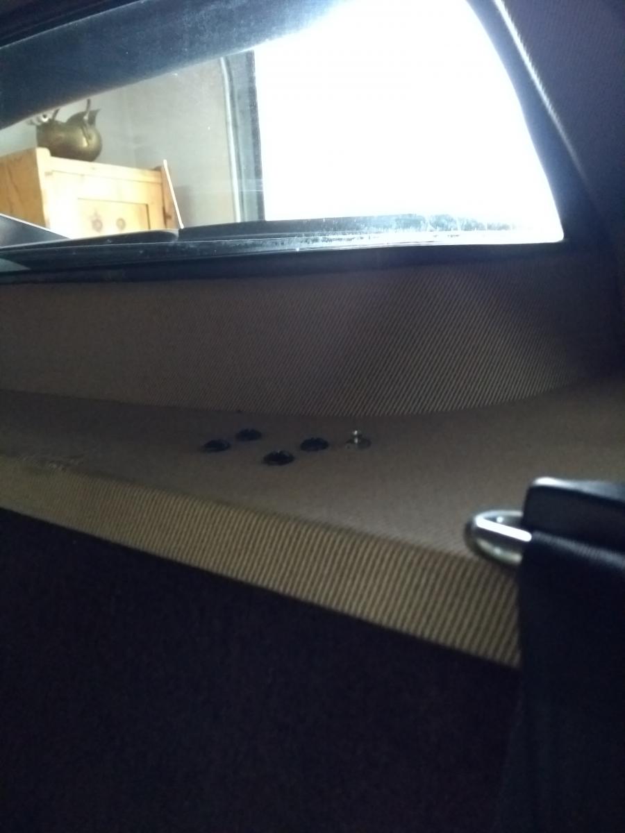

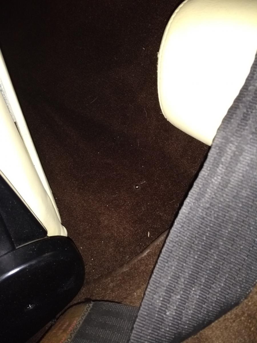

Ich habe hinten auf der Ablage oben zwei Nieten gefunden.
Hinterm Sitz unten sind auch links und rechts jeweils einer. Für was wären die vorgesehen.
Für die Abdeckung vom Targadach.
Wenn du so kurz bist wie ich, kannst du das Dach hinter die Sitze packen.
Dann gibts / gabs da noch so ca 1,5m² Kunstleder, die kannst du an den Nieten übers Dach spannen. So kann nix rumflattern ;-)
