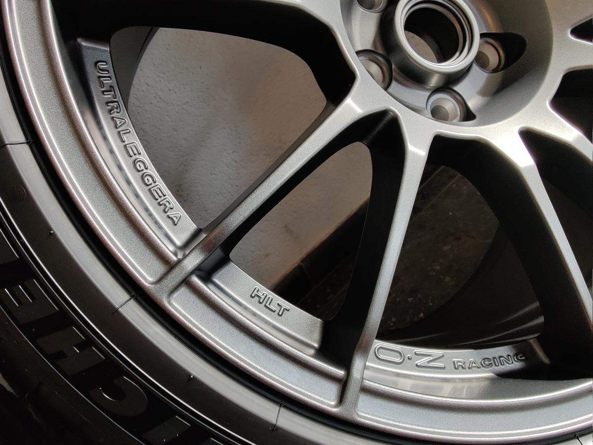

Heute die Felgen mit Gtechniq C5 versiegelt und die Reifen mit Zaino Z16 gepflegt. Langsam kann es los gehen. :-))!

Die OZ sind keine Schmiedefelgen, da darf man nicht zu viel erwarten. Sie ist keine BBS FI oder Vossen. Man braucht ja noch Ziele. :wink: Aber in 8,5x19 und 11x19 kann sie sich sehen lassen, da breiter als Serie und daher auch mehr Material. Dennoch spart man insgesamt 6 kg gegenüber der Serie ein. Was aber noch toller ist: Ich hab wieder mehr Gummi und kann die Scuderia Dimension fahren. Vorne 235/35/19 und hinten 285/35/19. Da dürfte das lästige untersteuern kein Thema mehr sein. :-))! Reifen habe ich mich für Michelin Pilot Sport 4S entschieden.

OZ Ultraleggera HLT in 8,5x19 ET27 und 11x19 ET35 mit Michelin Pilot Sport 4S in 235/35/19 und 285/35/19 (Scuderia Dimension). Gewichtsersparnis 6 kg gegenüber Serienräder und in etwas auch gegenüber Scuderia Räder. Fahrwerk auf Scuderia Werte eingestellt. Kommen aber in Kürze noch die H&R Federn rein, welche progressiv gewickelt sind und das Auto nicht mehr so weich machen. Es wird dann nicht mehr durchschlagen bei sehr zügiger Fahrt und angemessener Tieferlegung. Werde berichten!
Ich finde optisch absolut perfekt. Vorne ohne Distanzscheiben und hinten mit 10er Scheiben. Vorne passt keine Scheibe mehr rein, hinten aber optisch notwendig, meiner Meinung nach. Verschränkungstest auch schon gemacht und es ist ausreichend Luft (min. 5mm) zum Blech. Genau so wie es jetzt ist bei mir alles inkl. TÜV-Eintragung, welche nach meinem Empfinden bei Rädern unerlässlich ist.

Die Felge sieht gut auf dem schwarzen Wagen aus und ist noch leichter wie die Serie.

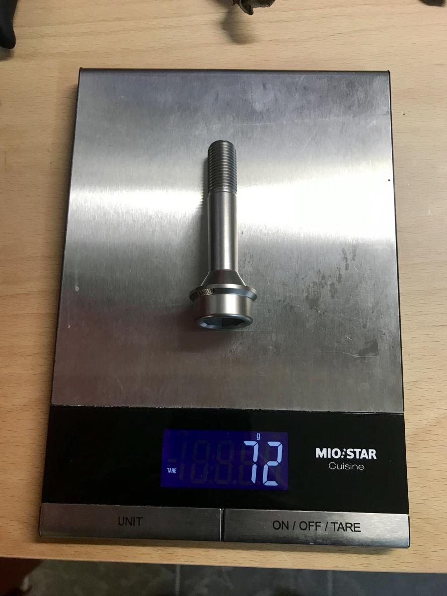

Jochen, du als Gewichts-Fetischist brauchst Titan Radschrauben....und nicht Schwarze....😎

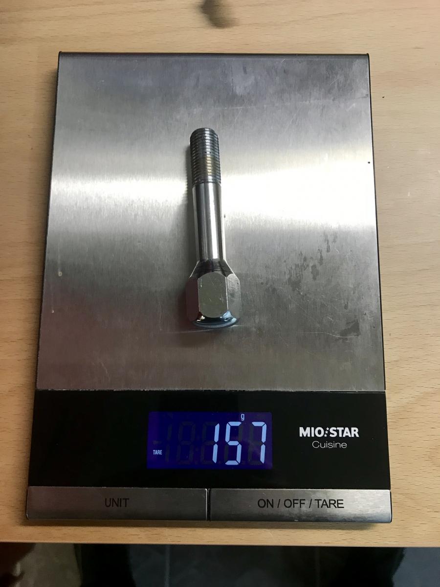

Optisch passt schwarz oder titan perfekt. 1,7 kg einsparen wäre ich schon dafür zu haben, aber ich brauche hinten Schrauben mit einer 65er Länge, vorne original 52er. Heißt ich brauch 10 Titanschrauben als Sonderanfertigung. Bei dieser muss ich aber 10 Sätze abnehmen wegen Mindestabnahme = 200 Schrauben. Brauche nur 10. Kann man sich ja ausrechnen was mich dann die 10 Schrauben für mich selbst erstmal kosten. :D

Meine sind von Novitec..glaub 75 mm mit den Distanzen..vielleicht kannst da verschiedene Längen ordern..
