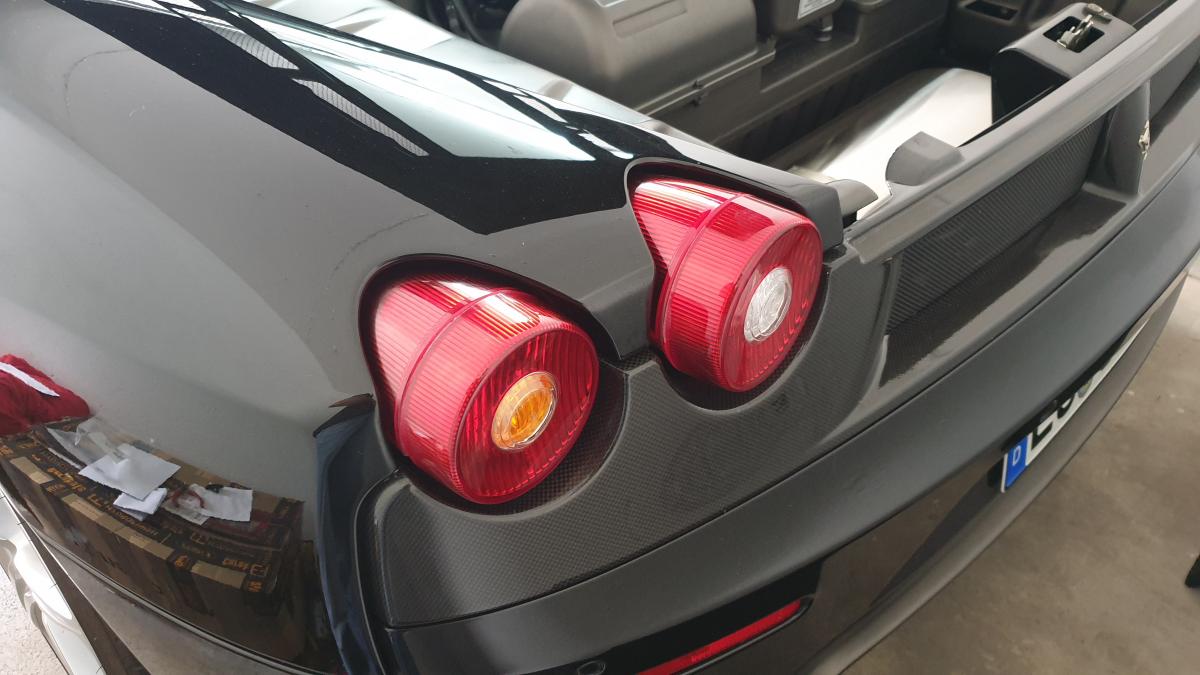

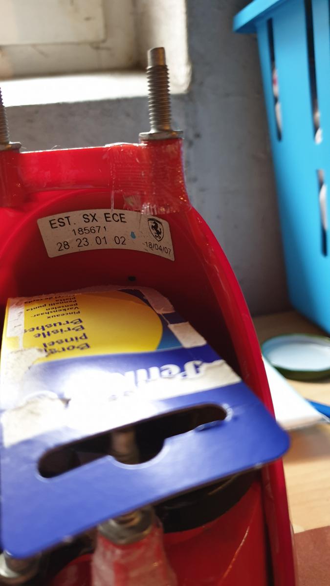

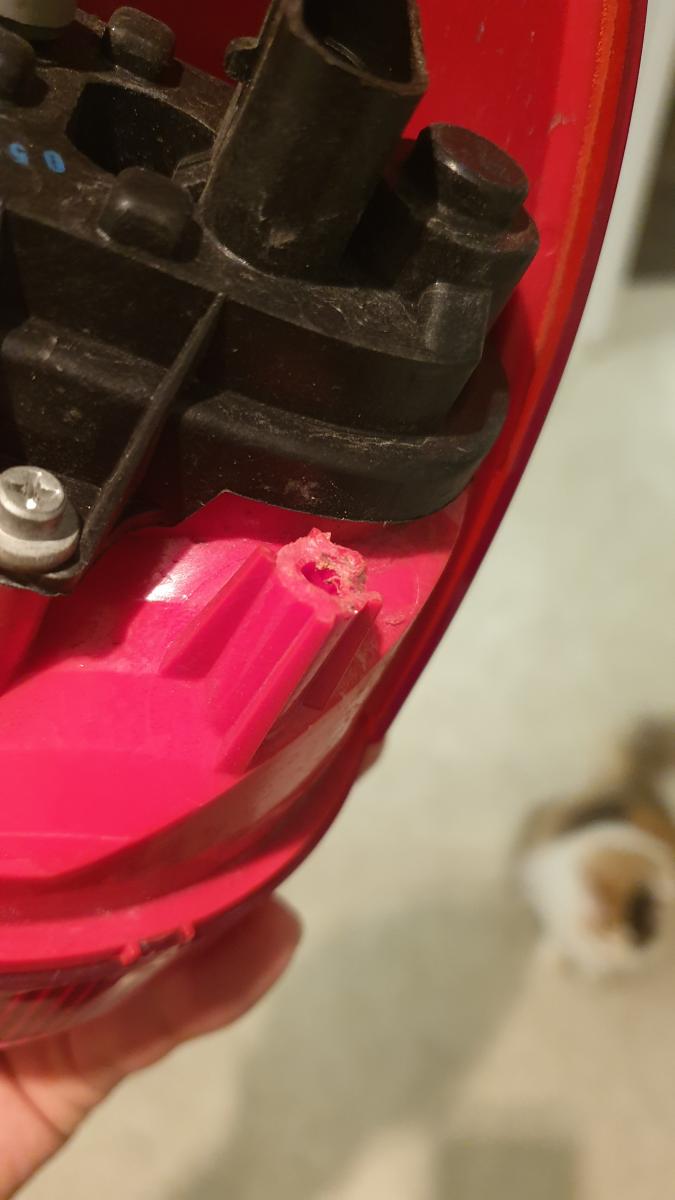

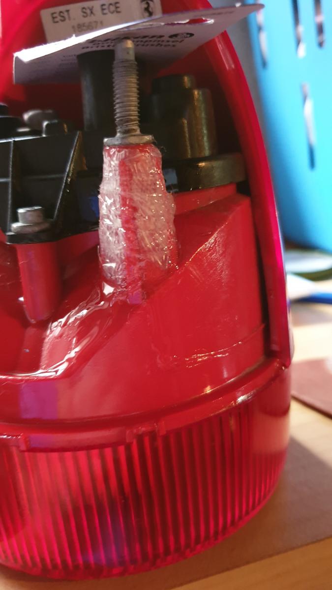

Auf unserer Vogesen Ausfahrt bekam ich von @henry1 zu hören das mein äußeres Rücklicht auf der linken Seite wackelt. Problem ist ja bekannt beim 430 oder Enzo. Nach einigen Tipps von @Carrera83 entschloss ich mich für eine Reparatur. Sollte fester werden wie eine neue Originale und ich denke das ist sie auch. Morgen baue ich wieder ein.
Zuerst entfettet und dann mit Expoxidharz geklebt und dazu mit Gefühl in Schraubstock eingespannt. Musste exakt sitzen für optimale Passform. Am nächsten Tag wieder einharzen und mit Glasfasermatte umwickeln. Danach wieder mit Harz tränken. An Tag drei dritte Schicht Harz und fertig. :-))! Oben hatte ich auch gleich noch verstärkt.
Sekundenkleber mit Füllpulver wäre vermutlich noch besser gewesen... (kein Witz)
"Vermutlich" reicht mir nicht. @Carrera83 hatte schon vieles versucht und hatte damit eine dauerhafte Lösung. :-))!
Würth Karosseriekleber und gut. An der geklebten Stelle reißt es nie wieder und ist in wenigen Minuten repariert.
@Dany430
Hast du das schon probiert? Sieht man die Klebestelle nachher oder ist das nur unten in dem Bereich wo man nix sieht?
Das ist ja generell alles nicht sichtbar...
@Hexla man sieht nichts nach der Instandsetzung. Ja, hatte bei meinem 430 selbes Problem.
