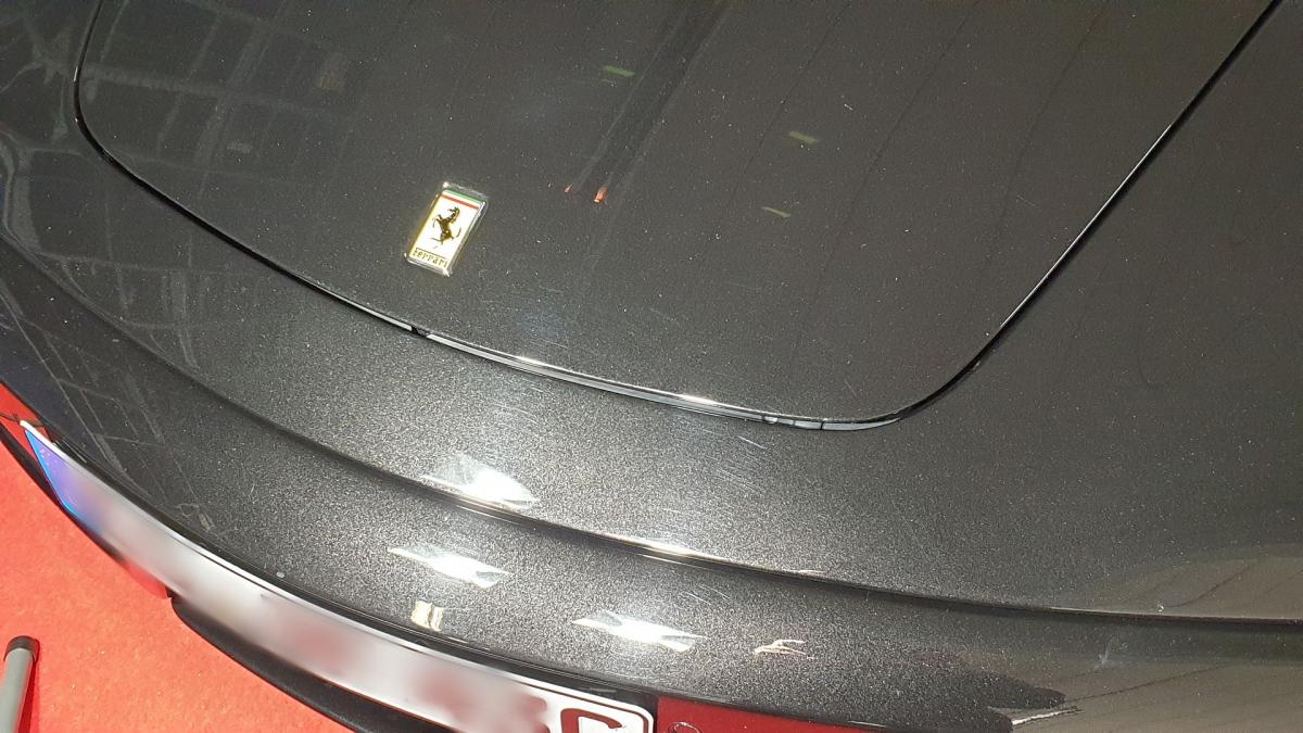

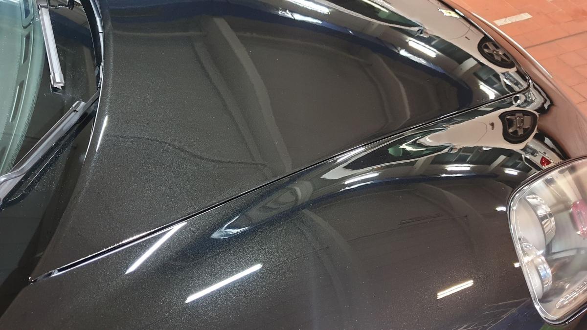

Es gibt nun zwei Themen die ich euch wieder vorstellen kann. Heute geht es um die Fahrzeugaufbereitung. Nachdem die Technik alles passt, wollte ich mich endlich um den Lack kümmern. Es war zwar eine Keramikversiegelung aufgetragen (noch vom Vorbesitzer), aber es waren überall starke "Spinnweben" zu sehen. Ich würde sagen einfach falsch geputzt. Das Abperlverhalten war noch gut, aber was nützt mir das wenn die Optik nicht mehr gut ist? Zudem hatte sich am linken Kotflügel der Händler wohl mit polieren versucht, aber ist gescheitert. Entsprechen hatte ich da auch eine matte Stelle. Also genügte der Lack insgesamt eher nicht meinen Ansprüchen.
1974024098_PointBlur_Mar242019_033528f.thumb.jpg.30c9e578b866f6ed190a7c64fe13f5e4.jpg
Lange überlegt ob ich es machen lasse oder selbst mache. Habe mich dann für selber machen entschieden und kaufte mir eine Erstausstattung.
  • Lupus Autopflege Exzenter Poliermaschine 6100 Pro Plus 8mm CPS
  • Menzerna Politur 2200
  • Menzerna Politur 3800
  • Menzerna Control Cleaner
  • DODO JUICE Supernatural Carnauba Glaze Detailer 500ml
  • DODO JUICE Supernatural Hybrid 100ml
  • Buff and Shine - Round RED Foam Applicator 1Stk.
  • Lake Country Constant Pressure Hi-Gloss Black CCS Glazing/Finishing Pad 5,5" / 139mm
  • Lake Country Constant Pressure Hi-Gloss White CCS Polishing Pad 5,5" / 139mm
  • Lake Country Constant Pressure Hi-Gloss Orange CCS Light Cutting Pad 5,5" / 139mm
  • Lake Country HDO Microfiber Heavy Cutting Pad 5,5" / 139mm
  • DODO JUICE Born to be Mild Shampoo 250ml
  • Lupus Super Plush 530 EDGELESS Microfasertuch 60x40cm
  • Lupus Double Soft Touch 900 Microfasertuch 60x40cm
  • DODO JUICE Lime Prime Cleanser 250ml
  • Menzerna Medium Cut Polish 2200 250ml
  • Menzerna Control Cleaner 500ml
  • Menzerna Super Finish Plus 3800 250ml

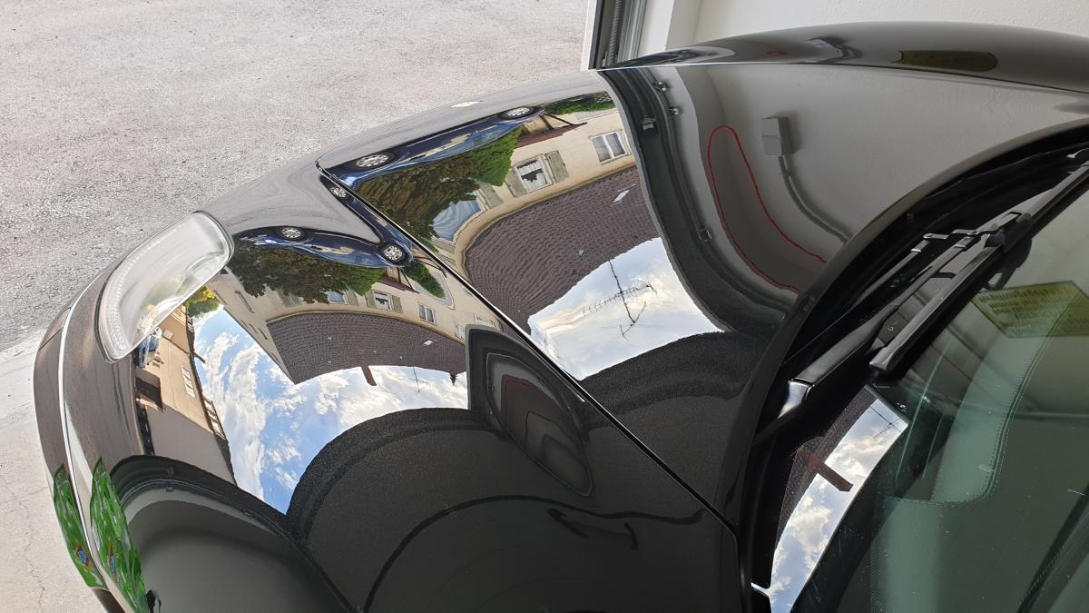

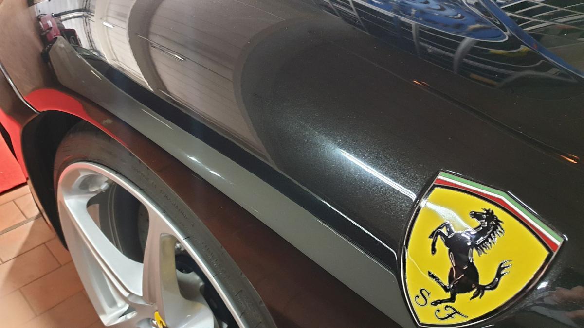

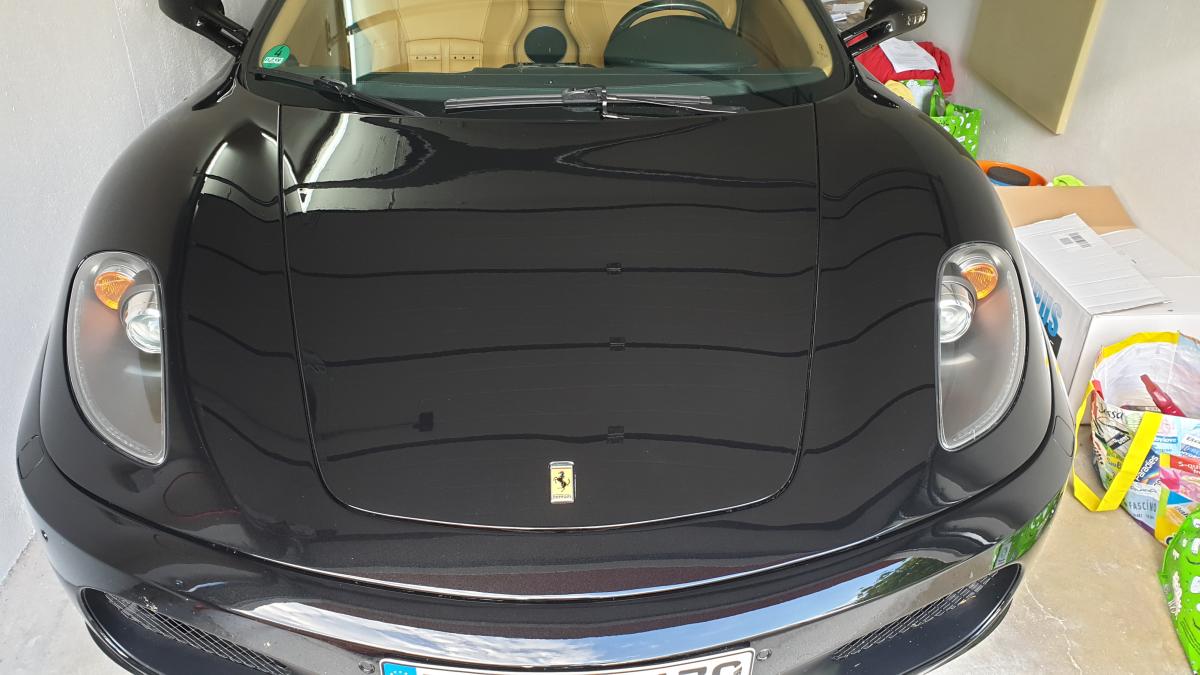

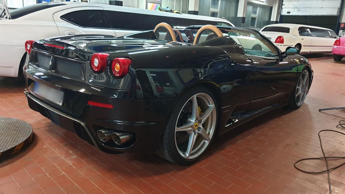

Ich hatte bei meinem Skoda einen Versuch gestartet und die halbe Motorhaube gemacht. Ich war damit sehr zufrieden, vor allem auch mit dem Dodo Juice Supernatural Hybrid als Versiegelung. Der versiegelte Teil wurde quasi gar nicht mehr nass. Über die Standzeit kann ich noch nichts sagen, aber eine Saison sollte kein Thema sein laut Berichten.

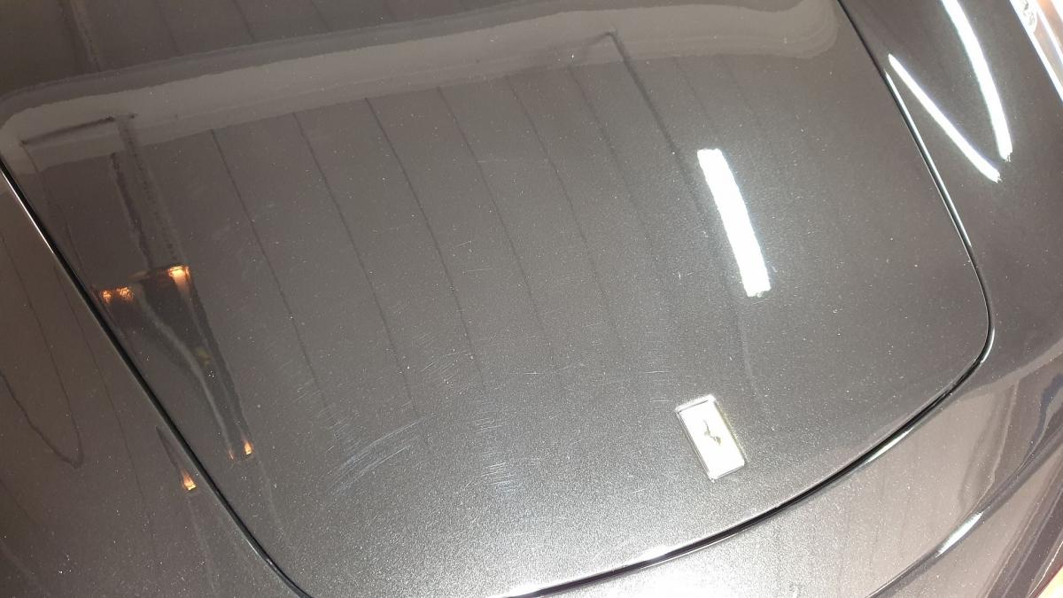

Gestern war ich als Laie dann quasi 14 Stunden am Auto und habe heute am ganzen Körper Muskelkater. :D Ich hatte natürlich mit LED-Scheinwerfern gearbeitet, muss mir das Auto aber noch in der Sonnen ansehen. Aktuell gehe ich aber davon aus das ich mit dem Ergebnis zufrieden sein kann.
Zuerst mit 2200er und mittelharten Pad ziemlich lange gearbeitet. Das hat definitiv die meiste Zeit verschlungen. Danach noch mit der 3800er und weichem Pad den Glanz hochgezogen. Anschließend mit dem Lime Prime den Lack für das Supernatural Hybrid vorbereitet und dann versiegelt. Mal sehen ob das ganz frei von Schatten ging, sonst muss ich eben noch einmal kurz ran. Jedoch war ich beim Auspolieren vom Wachs schon ohne Kraft bzw. Energie. Um 9:30 war ich bei uns in der Halle und um 1:30 war ich fertig. Hatte zwischendurch von zwei Forenmitgliedern noch Besuch, was dann zwei willkommene Pausen waren. Hier ein Bild danach als Nahaufnahme.

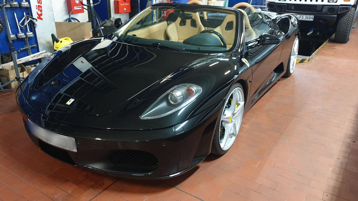

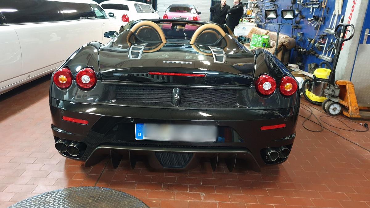

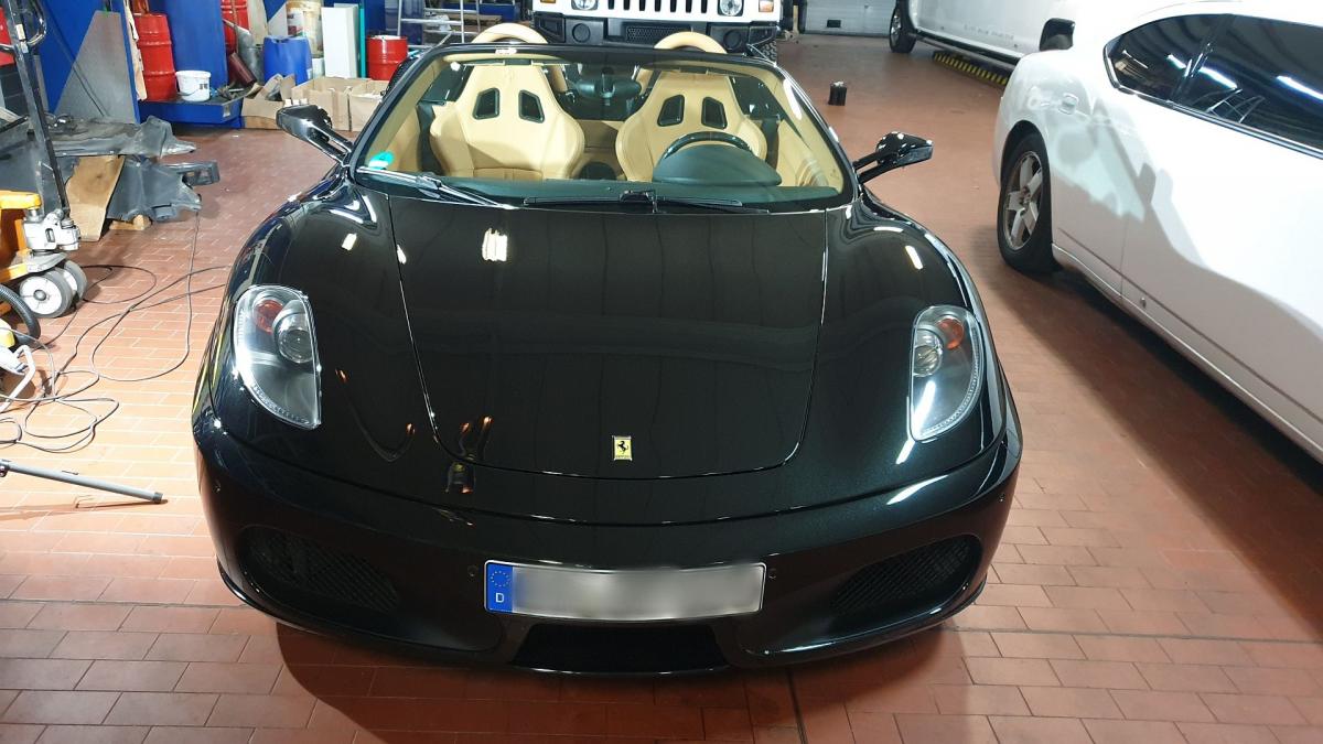

Hier Bilder vom ganzen Auto. Ziel war es nicht jeden tieferen Kratzer raus zu bringen sondern möglichst schonend ein gutes Ergebnis zu bekommen, welches für Treffen und Ausfahrten passt. Das Auto wird ja gefahren und geht nicht ins Museum. Lackdicke abtragen geht immer, nur auftragen wird schwer. Deshalb eher vorsichtig. Aber aus einen halben Meter Abstand sieht das Auto super aus und für die meisten Perfektionisten wird das auch OK sein.
1942856086_PointBlur_Mar242019_033436f.thumb.jpg.e0f42088373185f98deb85543978b5a9.jpg
1478786695_PointBlur_Mar242019_033313f.thumb.jpg.970c8e54caf001552a473b35efab96a5.jpg

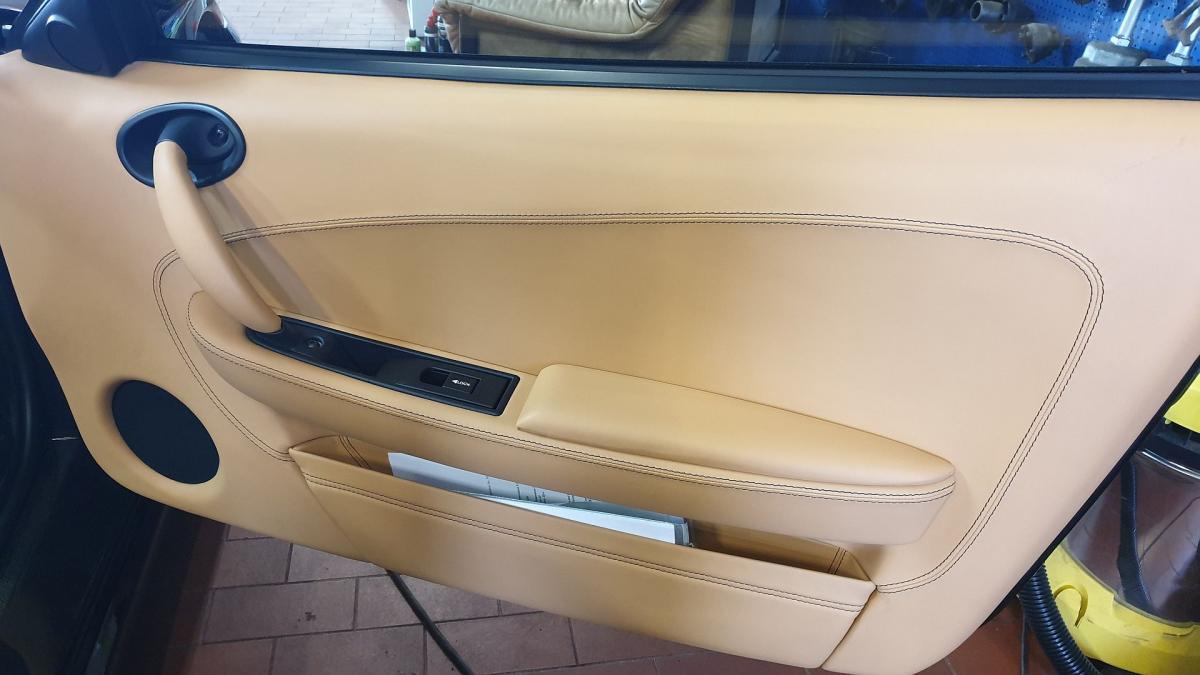

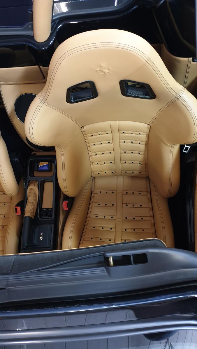

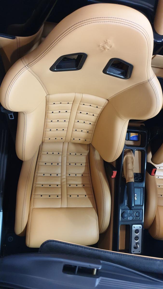

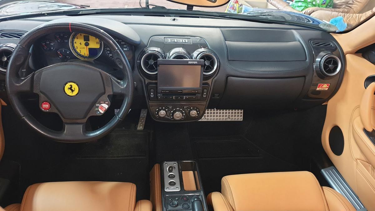

Achja nebenher habe ich auch wieder das Leder gepflegt. Sieh eigentlich noch gut aus, da muss ich noch nicht dringend tiefer in die Materie einsteigen....

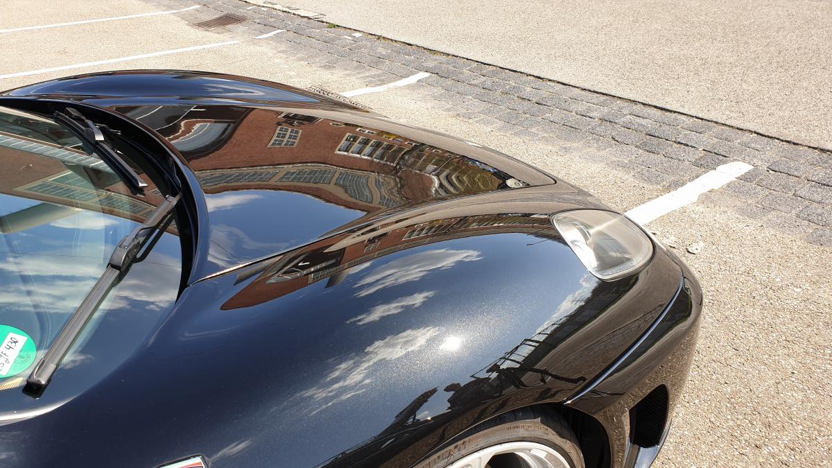

Der Lack ist auch in der Sonne ganz gut geworden... :-))!
