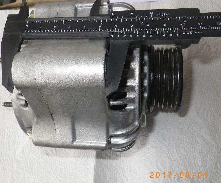

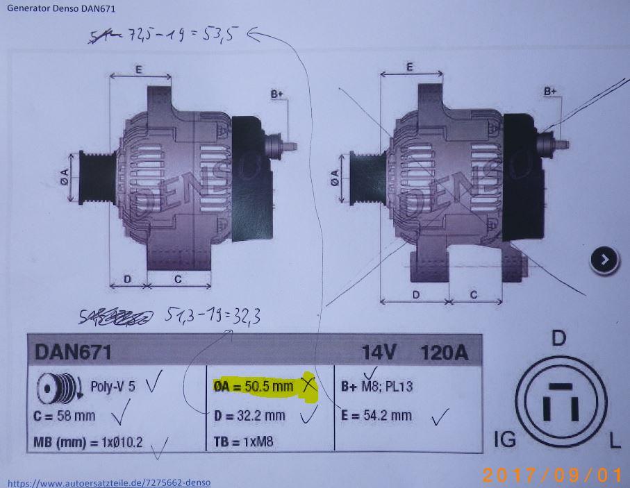

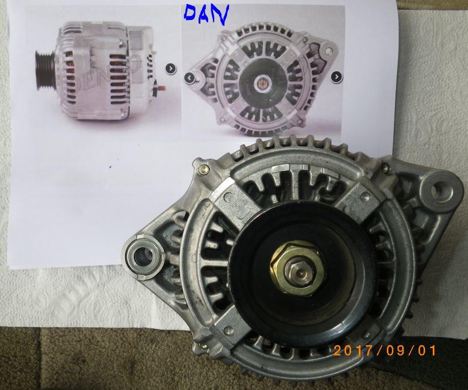

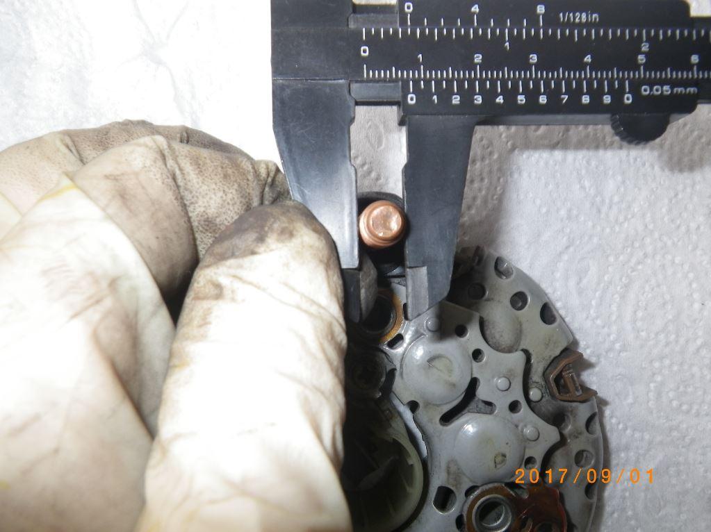

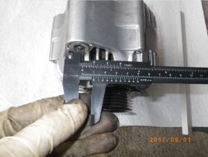

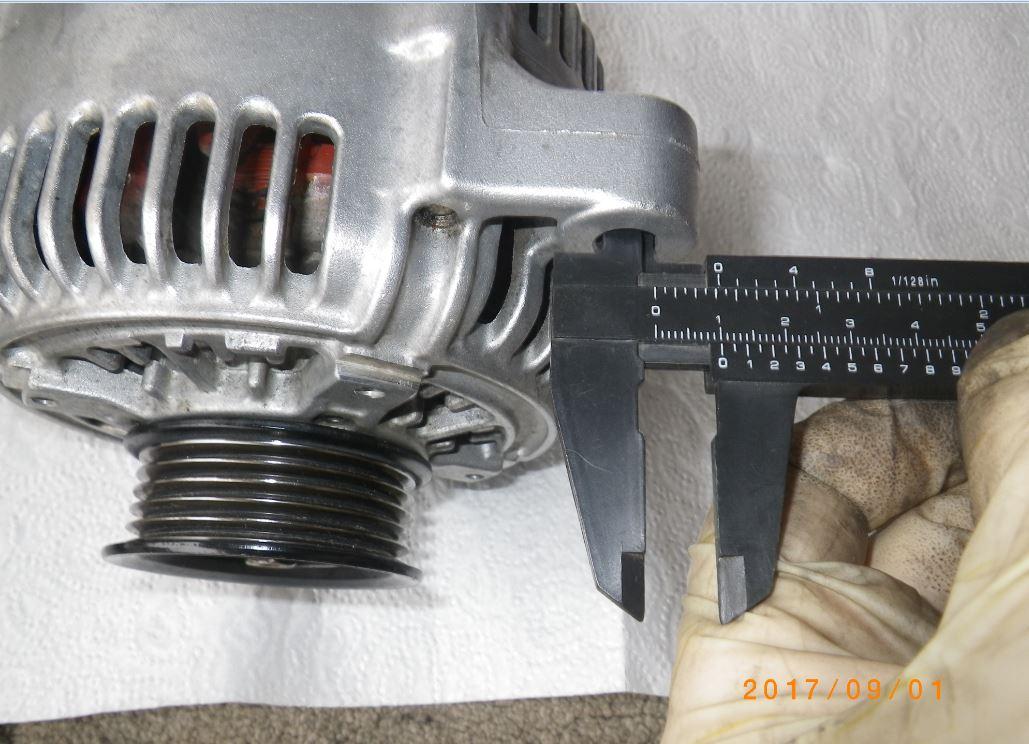

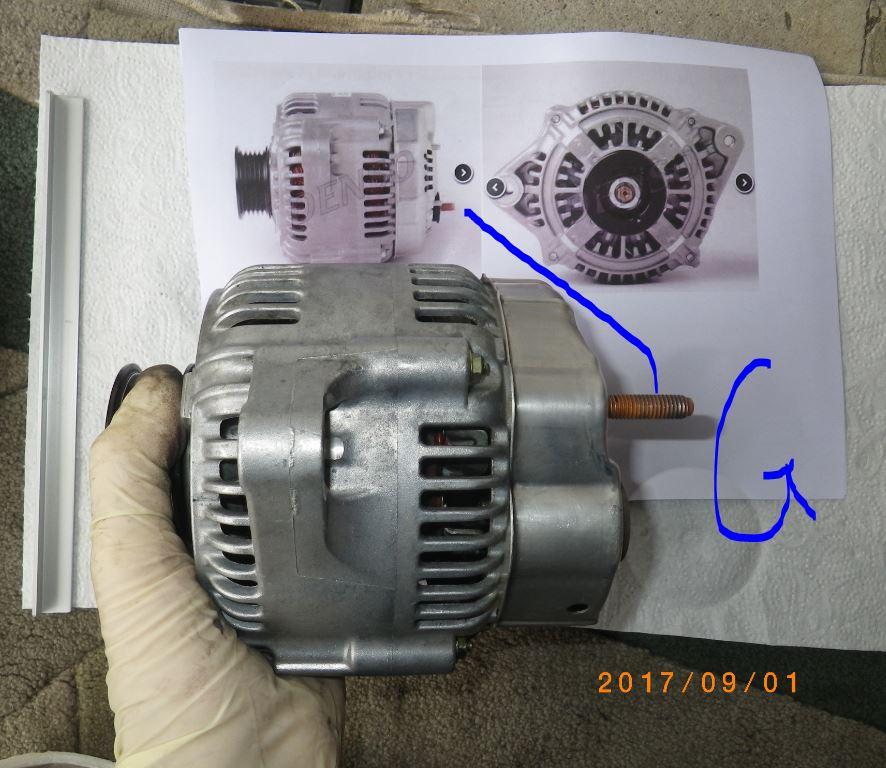

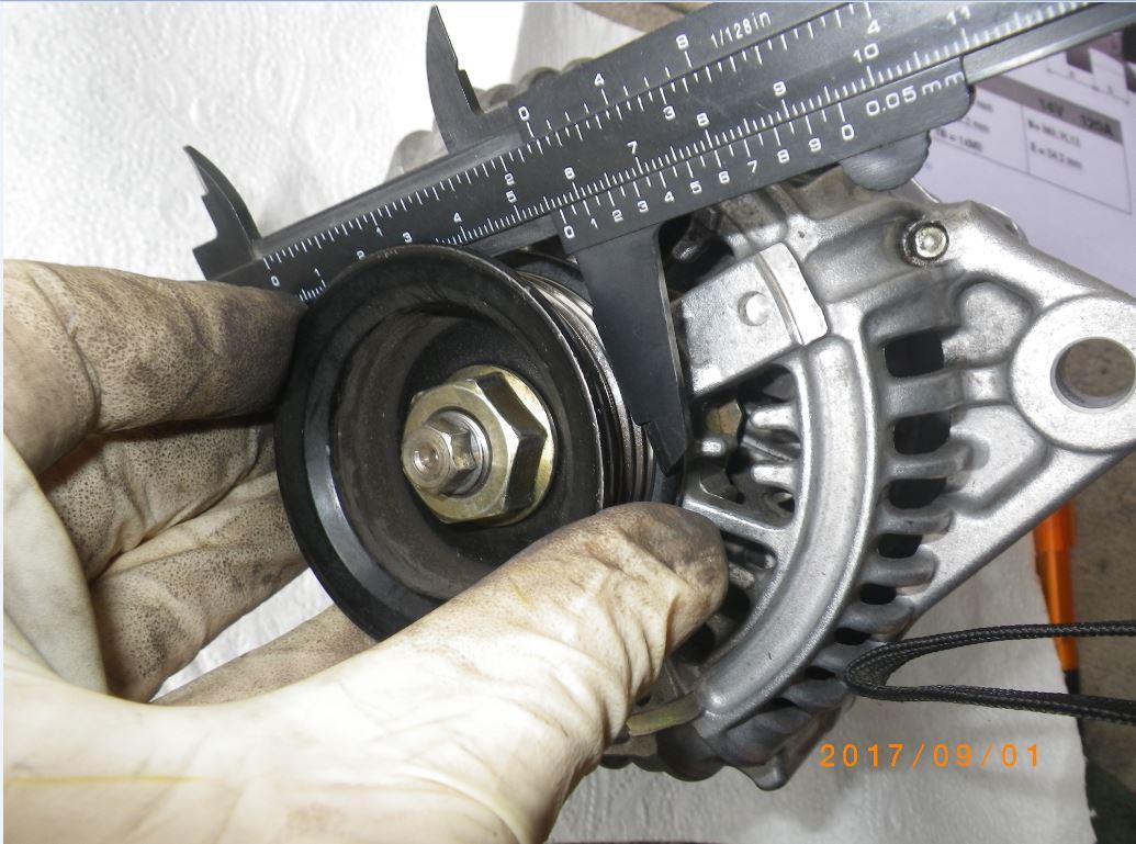

hier mal einige Maße:
348_Generator48.thumb.JPG.2b4c373efcde3f71df72a4e4d3192e6d.JPG348_Generator53.thumb.JPG.eba8c3ce4144c8e070806048766cfd7d.JPG348_Generator52.thumb.JPG.1207f6c429465145dabce0528d46fc8e.JPG348_Generator50.thumb.JPG.5c54b5f53e66a3a9ad2462f4f57ea7ab.JPG348_Generator49.thumb.JPG.a7160f9f1b016c7388e7a7502b76bd43.JPG
Das als Anhaltswert. Ob da ein Umbau nötig ist, muss man sehen:

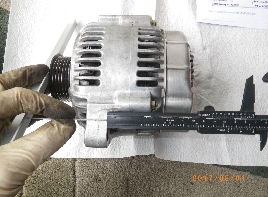

Und Vergleich:
348_Generator54.thumb.JPG.a9cf28824065a4a04b027adfefc04f55.JPG348_Generator55.thumb.JPG.6e9cf06e30af7c56e3ba7017becc7797.JPG
Auf ein paar Zehntel kommt es beim Messen nicht an.

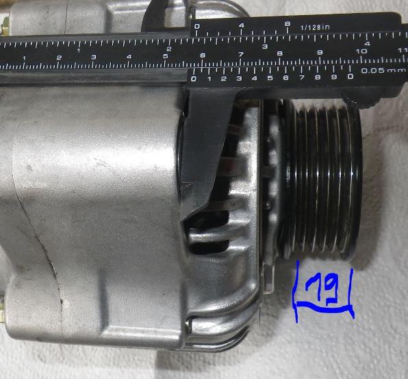

Das sind die ca. 19 mm zum Abziehen:
I = 120 A
Paul
Gute Arbeit! :-))! Wäre ja ein Ding, wenn das Teil passen würde. Jetzt kommts wohl nur noch auf den Abstand der beiden Befestigungen an? Der verdrehte Deckel sollte egal sein, solange die Anschlusskabel lang genug sind.
Gruß, Georg
Hallo Georg,
beim Lochabstand habe ich nirgends Werte gefunden. Daraus schliesse ich erstmal, dass es da nicht viel Schwankungen gibt. Evtl. auch genormt.
Bei den Kabeln geht es nur um das Batterie+. Das mit dem Stecker/Buchse ist ein insgesamt sehr langes Kabel. Das wird wohl gehen. Es geht insgesamt um wenige cm.

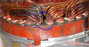

die Problemstelle ist wohl die oben gezeigte. Habe zwar kein Spezialmessgerät wie Tom, aber geht auch mit einem alten Zeigefinger und einem alten Daumen. Dort am Anschluss wackeln und gleichzeitig an einem anderen Anschluss gegen den Außenring messen. Das schwankt dann von 0 Ohm auf wenige Ohm: Geht nicht auf Unterbrechung, aber da ist ein Problem.
Dann mal warten bis was geliefert ist.
Paul
...man kann auf dem Lack des Drahtes schön die Blasen erkennen, da ist es wohl eindeutig zu heiß geworden. Da fehlt wohl auch ein Stück vom Isolator, nur was ist Ursache und was Folge?
Gruß, Georg
Hallo Georg,
der Stator ist jedenfalls platt.

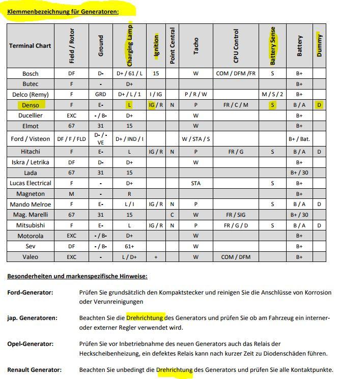

Quelle: http://www.alanko.de/dateien/Generator_Einbau.pdf
D = Dummy bedeutet hier wohl unbenutzt. S = "Battery Sense" ist mir eigentlich auch nicht klar.
Das wird am Ende noch eine ganze Generatorenabhandlung hier.
Paul
Hallo Paul,
"S" sollte eigentlich direkt an den Pluspol der Batterie gehen, damit der Regler anhand der Batteriespannung die Leistung regeln kann. Wenn "D" unbenutzt ist, dann ist es wohl ok, darf nur nicht anderweitig verwendet werden bzw. verbunden sein.
Gruß, Georg
Hallo Georg,
ok, das ist wohl so richtig. Auch in http://www.kfztech.de/kfztechnik/elo/generator/generator_mfr.htm :
"Bei Batterie-Sensing erfolgt die Spannungsregelung über die Anschlussklemme "S", die vorzugsweise direkt an Batterie "+" angeschlossen wird. Zwischen Generator B+ und Batterie "+" existiert grundsätzlich eine Spannungsdifferenz. Durch die Spannungserfassung direkt an der Batterie wird die Ladespannung der Batterie optimiert."

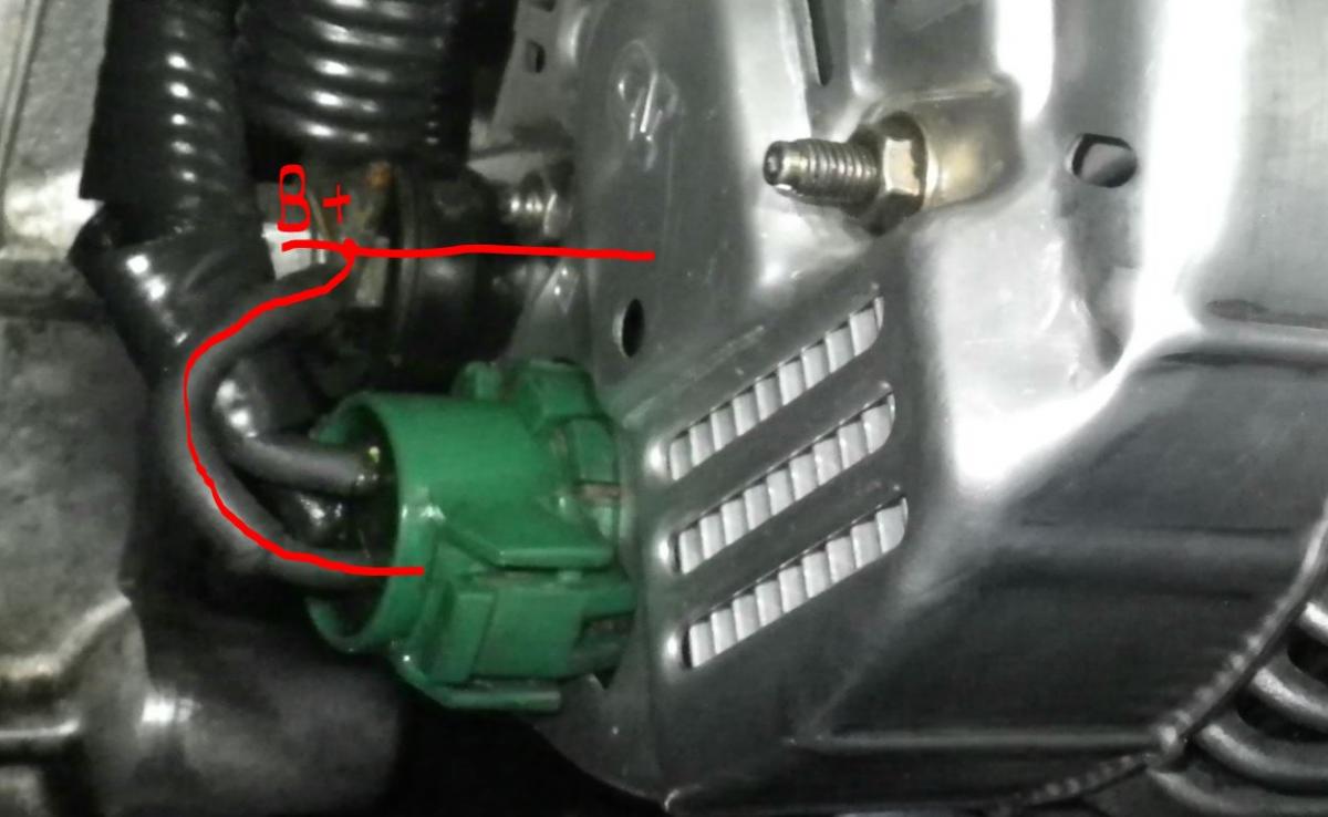

Nur ist doch bei dem Auto Batterie+ direkt mit Generator+ mit einem dicken Kabel verbunden. Da ist doch nicht weniger Spannungsabfall als in einem extra geführten dünnen Kabel.
Und wenn ich das richtig sehe, ist die Brücke genau diese Verbindung:
Damit kein extra Kabel zur Batterie.
Wenn also "D" des neuen Generators ins Leere läuft, dann braucht man da noch nicht mal etwas machen.
Paul
vor 14 Stunden schrieb paul01:
Hallo Paul,
diese Brücke ist wohl kaum im Sinne des Erfinders, aber Hauptsache es funktioniert.
...sehe ich auch so. Mich hatte nur bie Bezeichnung "D" irritiert. Aber man sollte ja auch erwarten, dass bei kodierten und zueinander passenden Steckverbindungen alles wie vorgesehen funktioniert.
Gruß, Georg

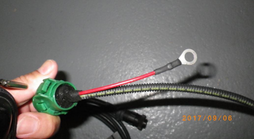

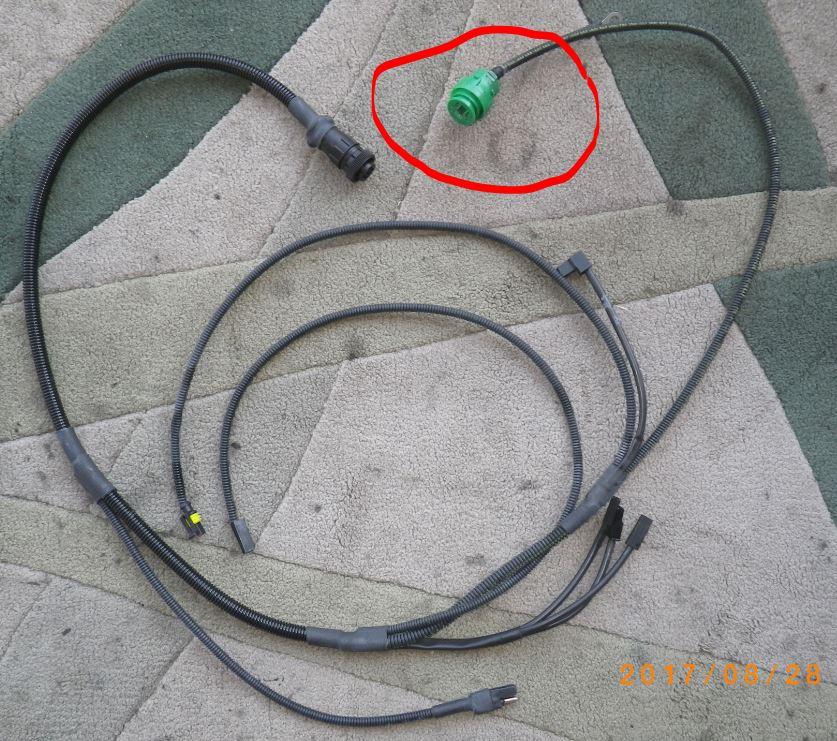

Hallo Georg,
vor 22 Stunden schrieb GeorgW:
Diese Brücke ist an einem neuen Kabel nicht dran. Ob das früher normal war, weiß ich nicht.
Paul
habe mich von obigem Bild täuschen lassen. Hier sieht man das besser (oben aber auch weiter außen):
Also im Steckerbereich wie das eingebaute mit +Brücke.
