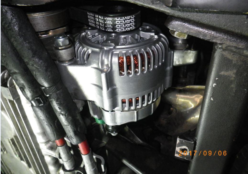

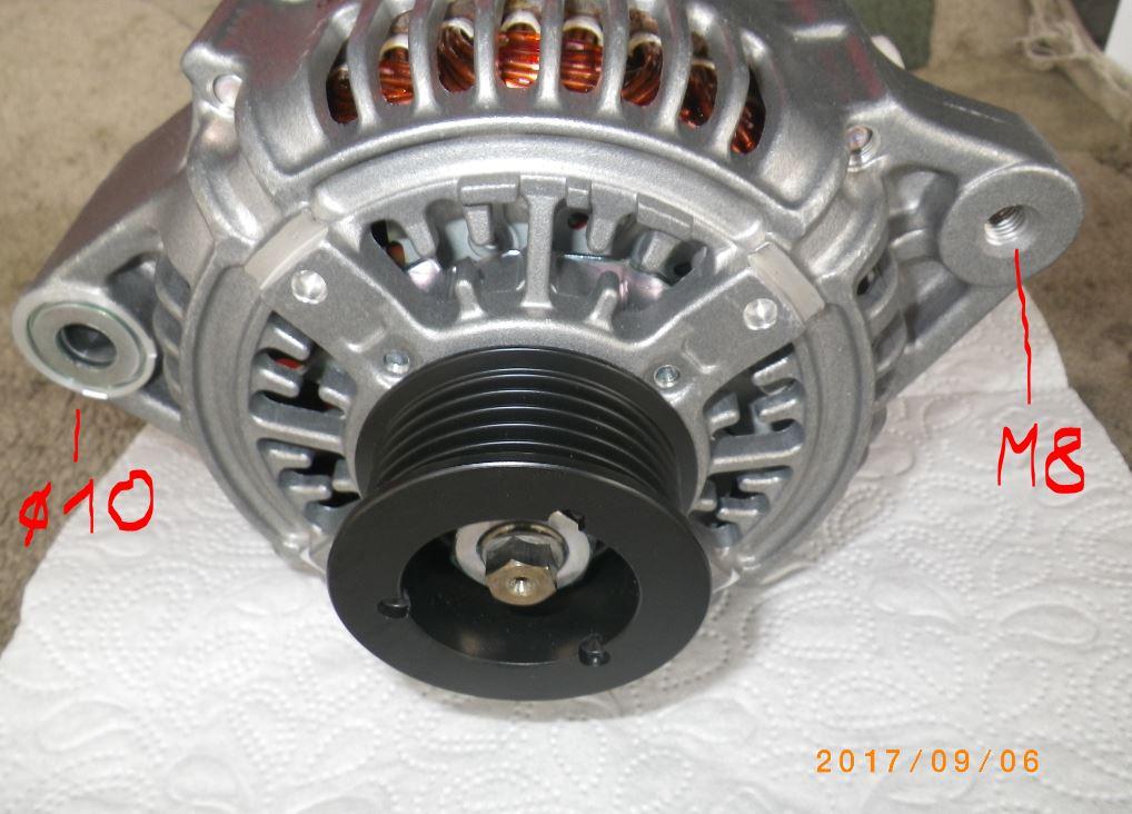

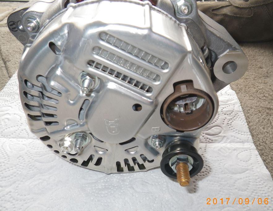

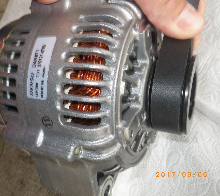

der Neue:
348_Generator_neu2.thumb.JPG.79a68d4a4c11b09d8ff1082106f68428.JPG348_Generator_neu1.thumb.JPG.bb821e7ee7bf467f154db24d7ed7eccb.JPG

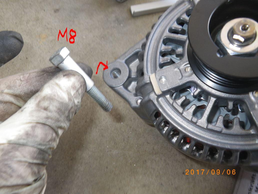

Bisher nur ein Unterschied (außer den Rollen): Der Neue hat auf einer Seite M8, wo der Alte auch ein 10er Loch hat. Das spielt keine Rolle. Ob ich da überhaupt eine Hülse nehme, weiß ich noch nicht. Technisch belanglos, da das Gewinde nur die Drehlage um die andere Bohrung festlegt. Auch ein Langloch auf dieser Seite wäre ok.
Die Bohrungen liegen übereinander, also der Bohrungsabstand stimmt.

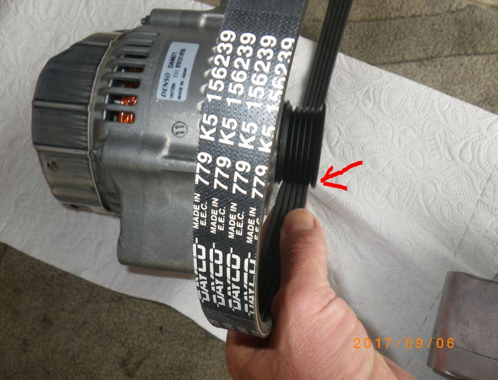

Das Riemenprofil passt. Hier im Bild ein neuer Dayco Riemen:
348_Generator_neu3.thumb.JPG.9304e7d35a4d89f6762f662c6a69b732.JPG348_Generator_neu3.thumb.JPG.9304e7d35a4d89f6762f662c6a69b732.JPG
Da geht es gleich weiter.

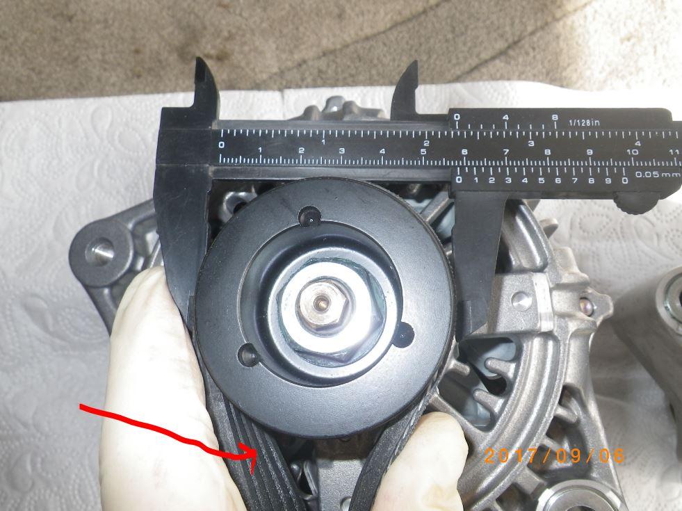

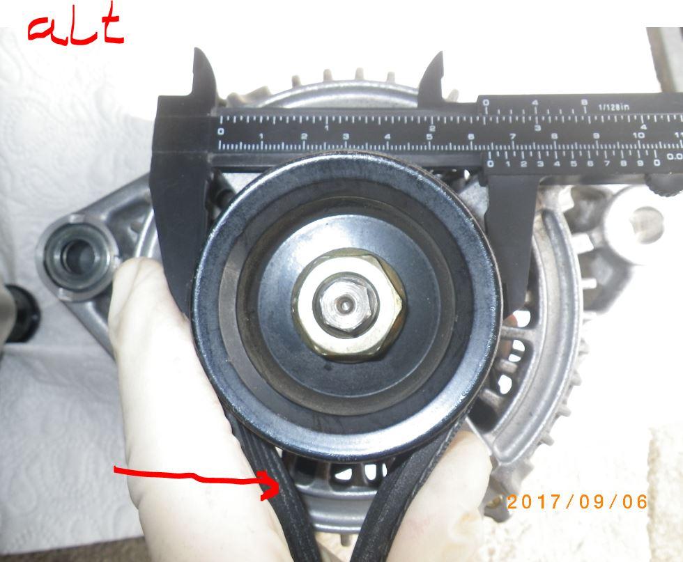

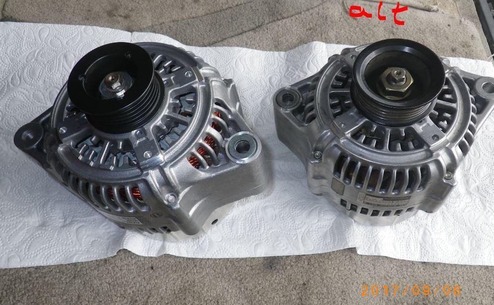

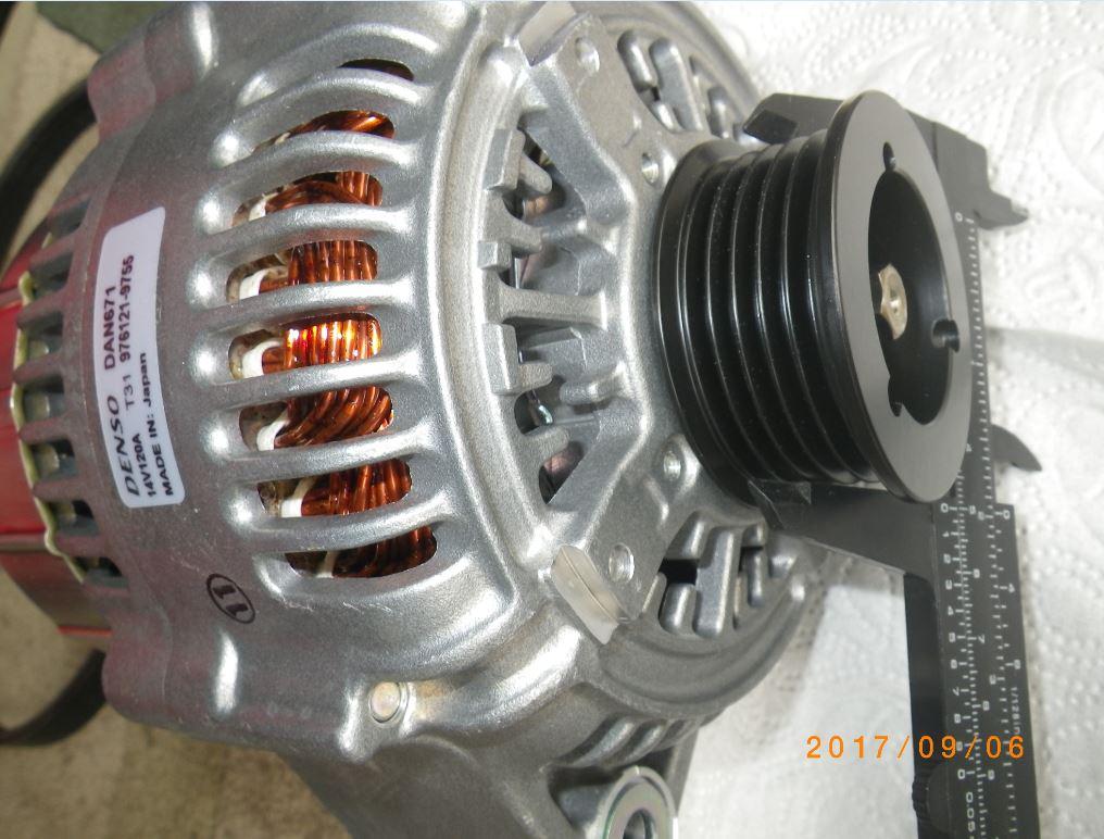

hier die unterschiedlichen Rollen:
348_Generator_neu6.thumb.JPG.62d71dbd20ceffcd09ec28cf309b2e54.JPG348_Generator_neu5.thumb.JPG.33f4bcc996d70095e6b509a45deb3c74.JPG

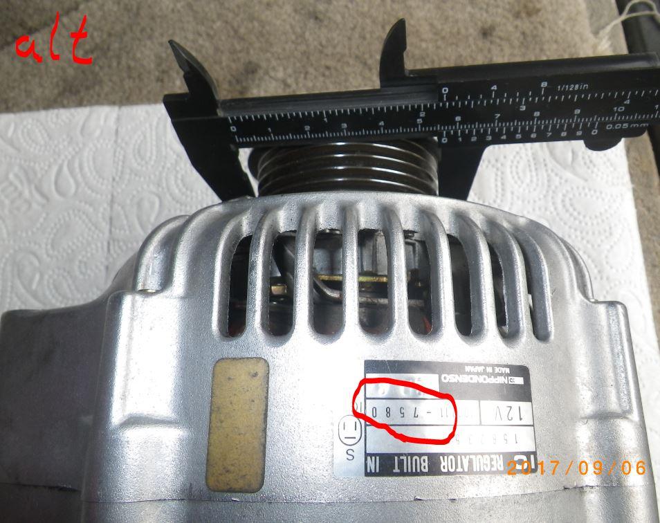

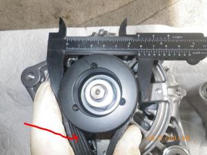

Und hier Außenmaß des umschlingenden Riemens:
348_Generator_neu8.thumb.JPG.73d77d0bcf3e9cb2ee51e72ecd8a8ed1.JPG348_Generator_neu9.thumb.JPG.0b5f4de42e6d79b436316f58d1f9c765.JPG
Der Unterschied wirkt sich bei der Drehzahl aus. Weiterhin könnte er das Spannen des Riemens über die Umlenkrolle stören, aber nicht in diesem Fall. Das weiß ich sicher, dass da genug Spannluft beim 348 ist.
Insgesamt ist mir der Unterschied mit unter 15% zu gering, um da gleich die Rolle umzubauen. Die bleibt erstmal drin.

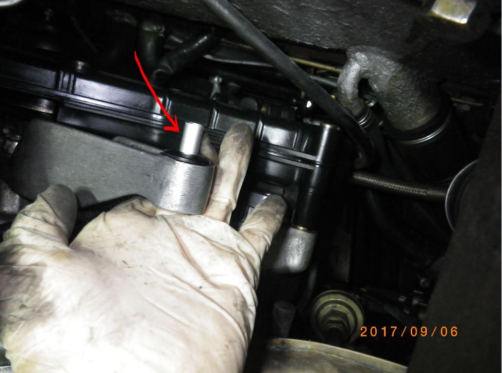

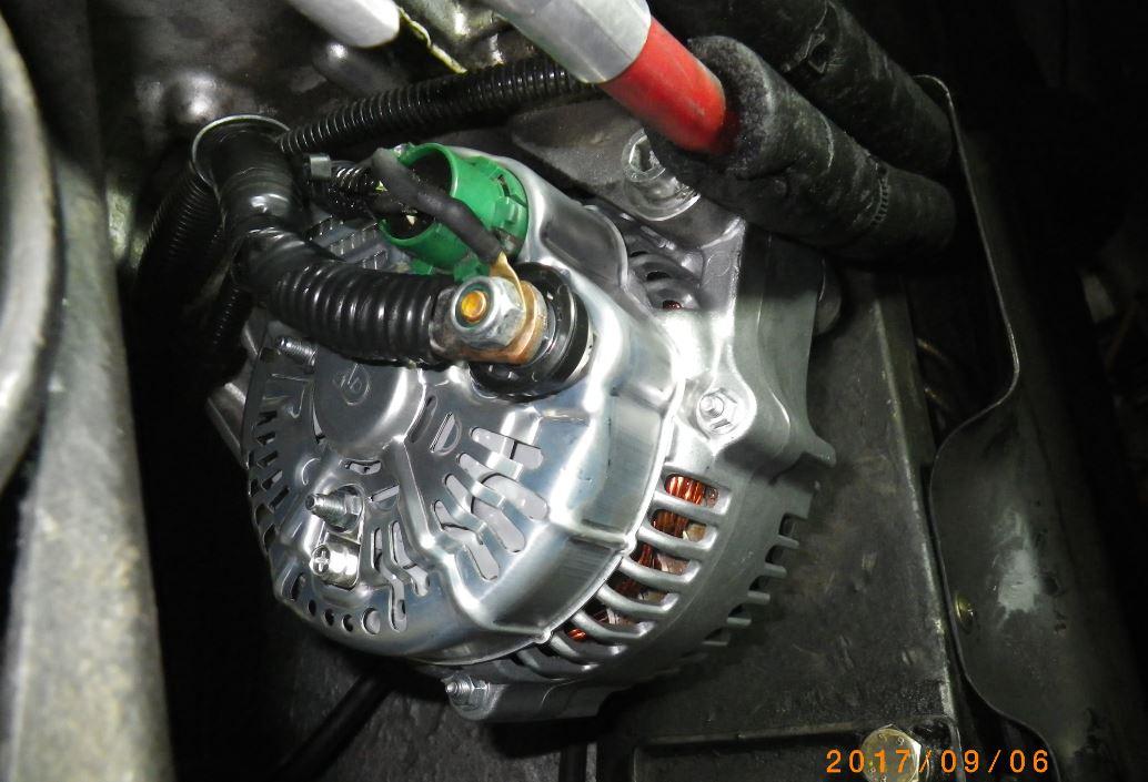

jetzt doch eine kleine Hülse gemacht. Diese ist unnötig. Als Schraube eine M8x50 oder  M8x60.
348_Generator_neu10.thumb.JPG.42c4f4264b151347ae7d02ccaa1ccbe1.JPG348_Generator_neu11.thumb.JPG.057ebddd9ed4d7cad1a12209cae119f0.JPG
Und rein:
348_Generator_neu12.thumb.JPG.71092489c24d73a74911cb85606366d7.JPG348_Generator_neu13.thumb.JPG.66e252cc7737f6cc7a19ec953467b526.JPG
Kabel also plug&play.
Noch aufräumen und starten.
Paul
nach dem Starten geht nun die Generatorkontrollleuchte aus. Gemessen an der Batterie eine Ladespannung von über 14.5 V.
Es funktioniert also.

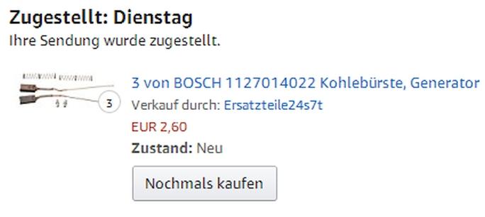

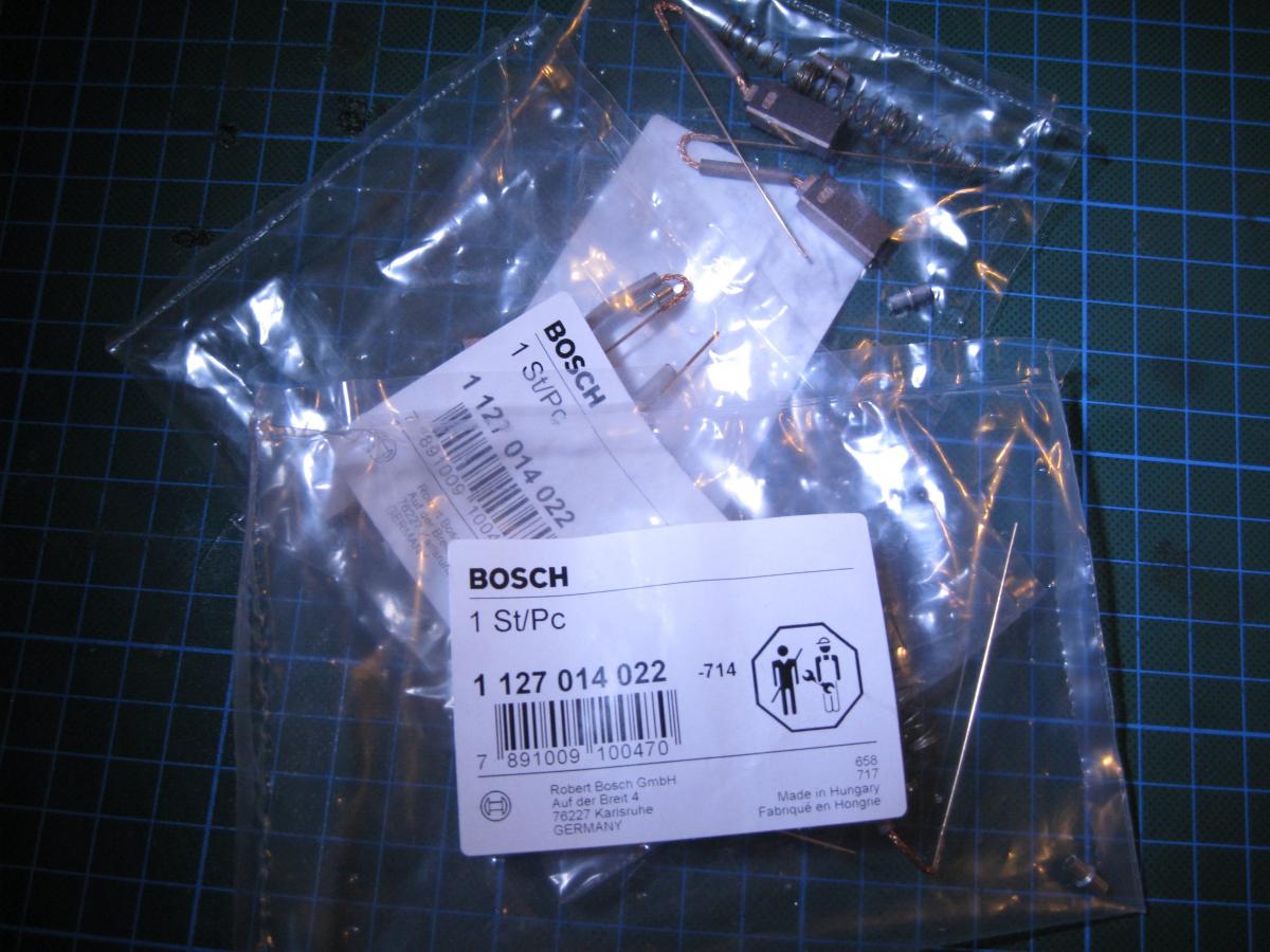

sind dann aber eher nicht von bosch selbst überholt und aus eigener erfahrung sind die bosch austauschteile einfach die qualitativ besten gewesen...erst vor kurzem wurde aber der "Geschäftsbereich Anlasser und Generatoren" seitens BOSCH nach china verkauft...mal sehen was dabei rauskommt...es ist ja jetzt schon schwer beim normalen autoteiledandler an spezielle bosch ersatzteile zu kommen...so hatte ich die bosch kohlen "E40" zuerst über vw bestellt und dann mittels der bosch-nummer nochmal gesucht...die günstigeren lagen so um die 9€ für den satz...also auf dem niveau der angebote aus den "lima-shops".allerdings haben die bosch kohlen einen starren draht als einfädelhilfe der auch gut umgebogen werden kann um eine hand frei zum verlöten zu haben...dazu sind die federn dabei welche gleich nochmal soviel im shop kosten und die löthülse die man so nicht findet...das beste angebot gabs bei amazon,wo ich gleich nochmal zugeschlagen habe :
59b2f5a15035d_Schnppchen.thumb.jpg.507aeb730701a811a1f4a063b3302c84.jpg:-o
es wurden tatsächlich für den kurs originale geliefert !
59b2f647c3600_BOSCH1127014022schnapper.thumb.jpg.af8919d6adb574a04c0a75ea33c87fb9.jpg
wenn ich aber jetzt nochmal bestellen will kostet ein set 8,70€ da hatte sich wohl jemand beim einstellen vertippt...
