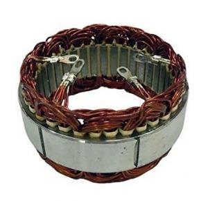

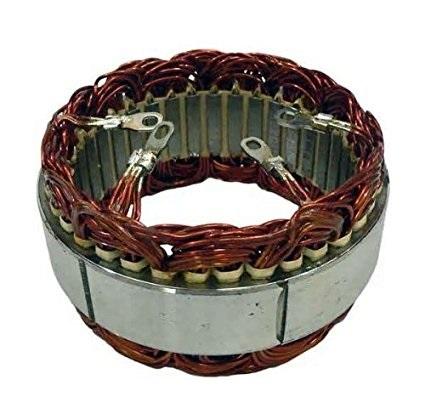

Hallo Paul,

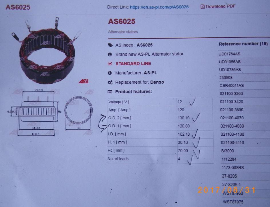

mit der Nummer auf der Lima kommst Du normalerweise nicht weiter. Aber schau mal hier: https://en.as-pl.com/c/uzwojenia_do_alternatorow
Wenn Du da noch Denso, 12V und 4 Anschlüsse auswählts bleiben nur noch 10 Kandidaten übrig, jetzt brauchst Du nur noch Innen-/Außendurchmesser und die Höhe und dann müsstest Du das passende Teil gefunden haben (mein Tipp: https://en.as-pl.com/p/AS6025). Anhand der mit diesem Teil verknüpften Referenznummern kannst Du dann feststellen, in welchen Limas dieser Stator noch verbaut wurde.
Gruß, Georg
Hallo Georg,
was ein Brüller. Die AS6025 hat ja die ausgewiesene 120 A, deshalb wohl dein Tipp, auch wenn der Denso 101211-7580 nicht in der Liste ist.
Dann wackle ich mal runter und messe oder versuche den Stator rauszunehmen...dann gibts Bilder.

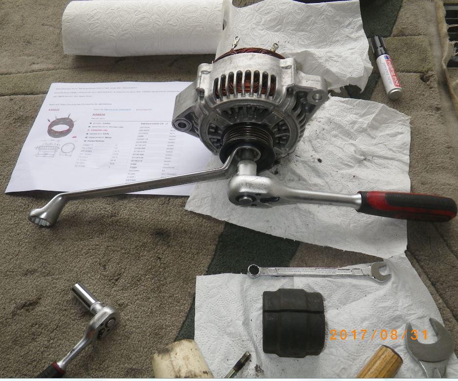

bin jetzt erst fertig, muss später noch aufräumen. Habe auch den Stator raus und Maße. Georg lag wohl genau drauf. Bilder gleich.

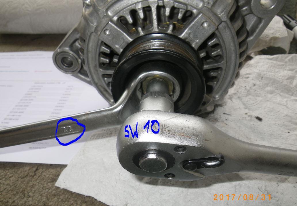

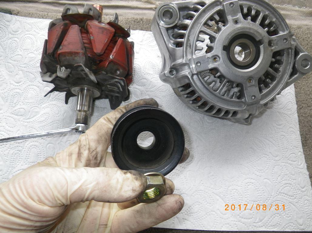

hier die ersten Bilder.

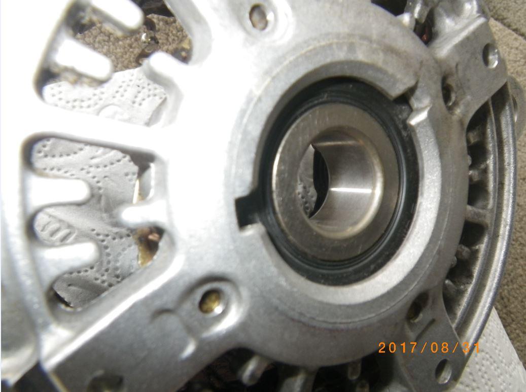

Habe den Rotor rausgenommen, um zu sehen, wie man am besten rankommt an den Stator.

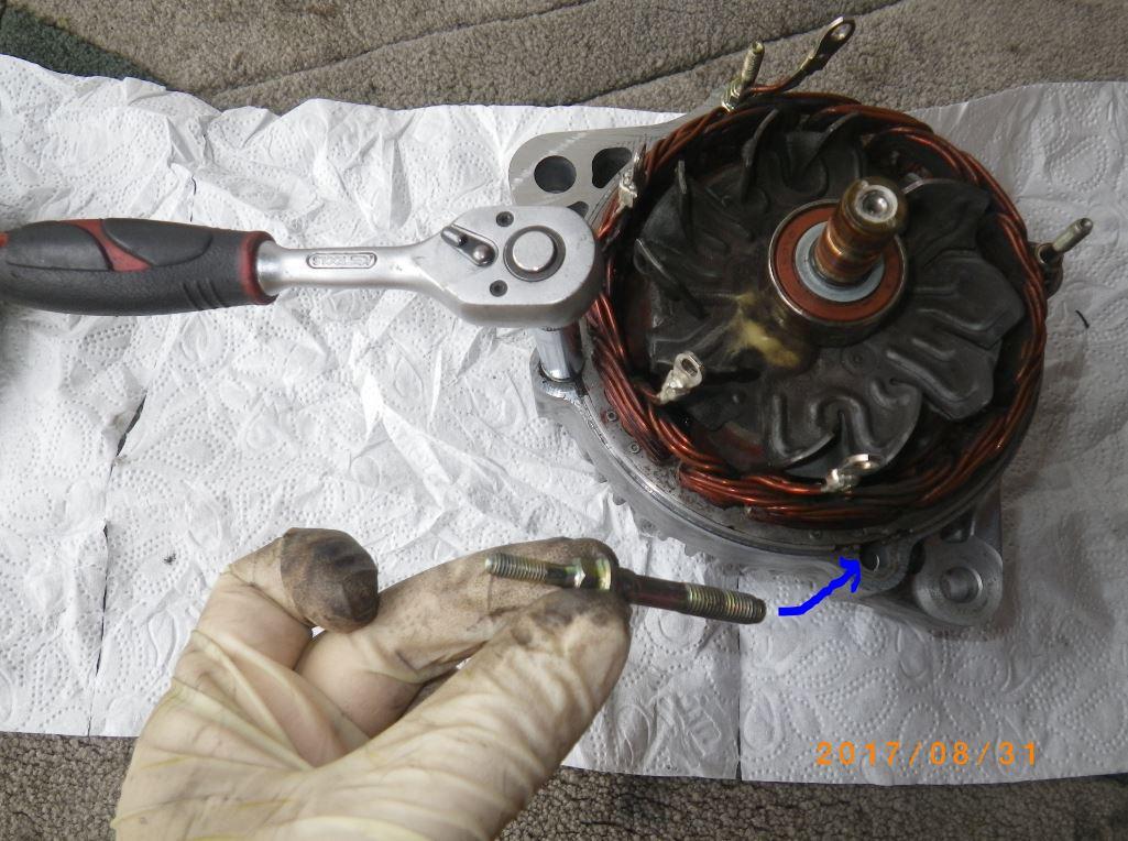

Die Muttern in zweiter Ebene sind keine. Es sind clevere Stehbolzen, die raus müssen:
348_Generator26.thumb.JPG.2fd6a01664adfb39188628954ca705d7.JPG348_Generator27.thumb.JPG.a980eebf76d6d75381c318127d1fe713.JPG
348_Generator28.thumb.JPG.34579d381f9478616e0e10ec05da6376.JPG348_Generator29.thumb.JPG.d04ec173b212c534ffe11b2d3b2d3e90.JPG

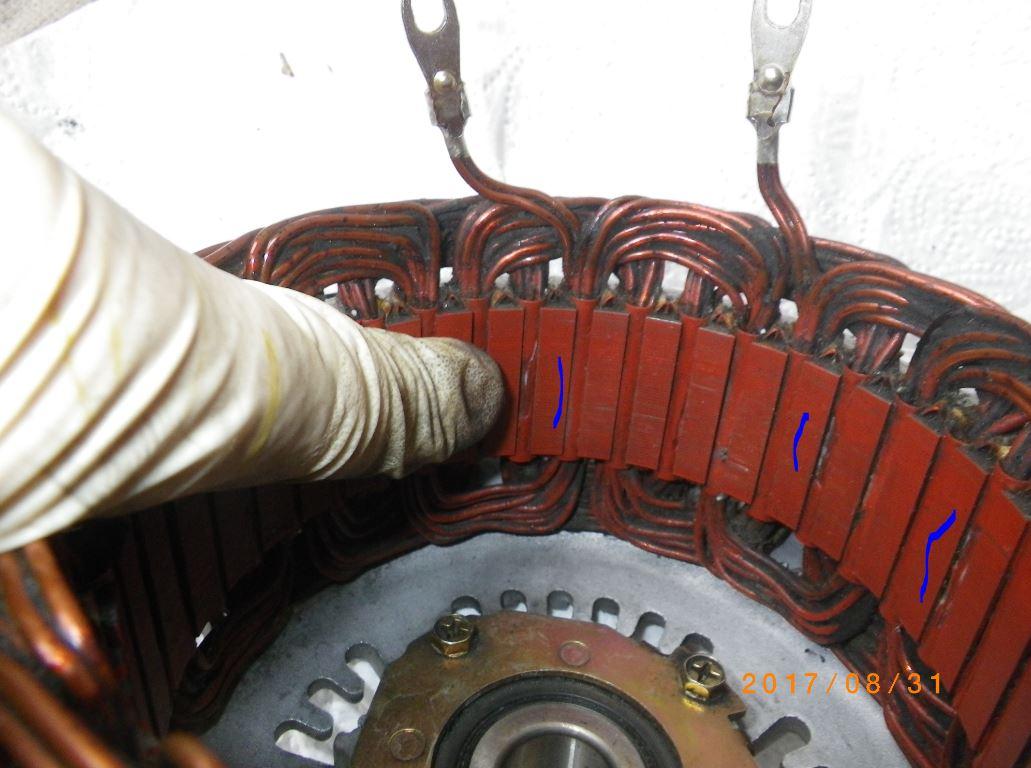

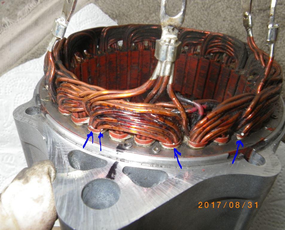

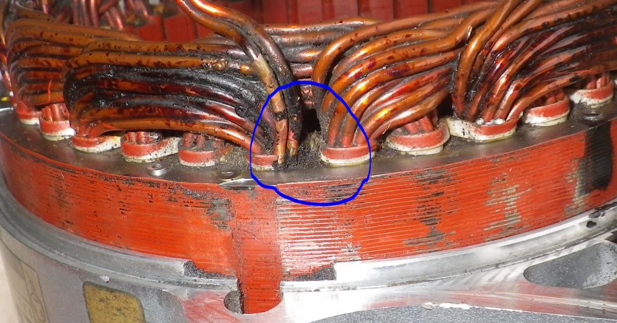

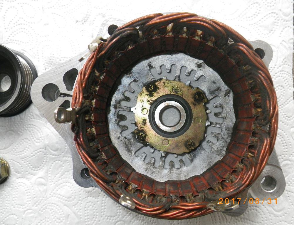

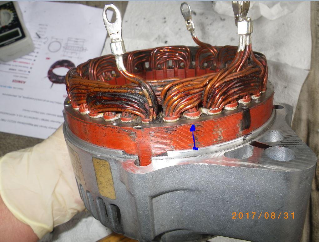

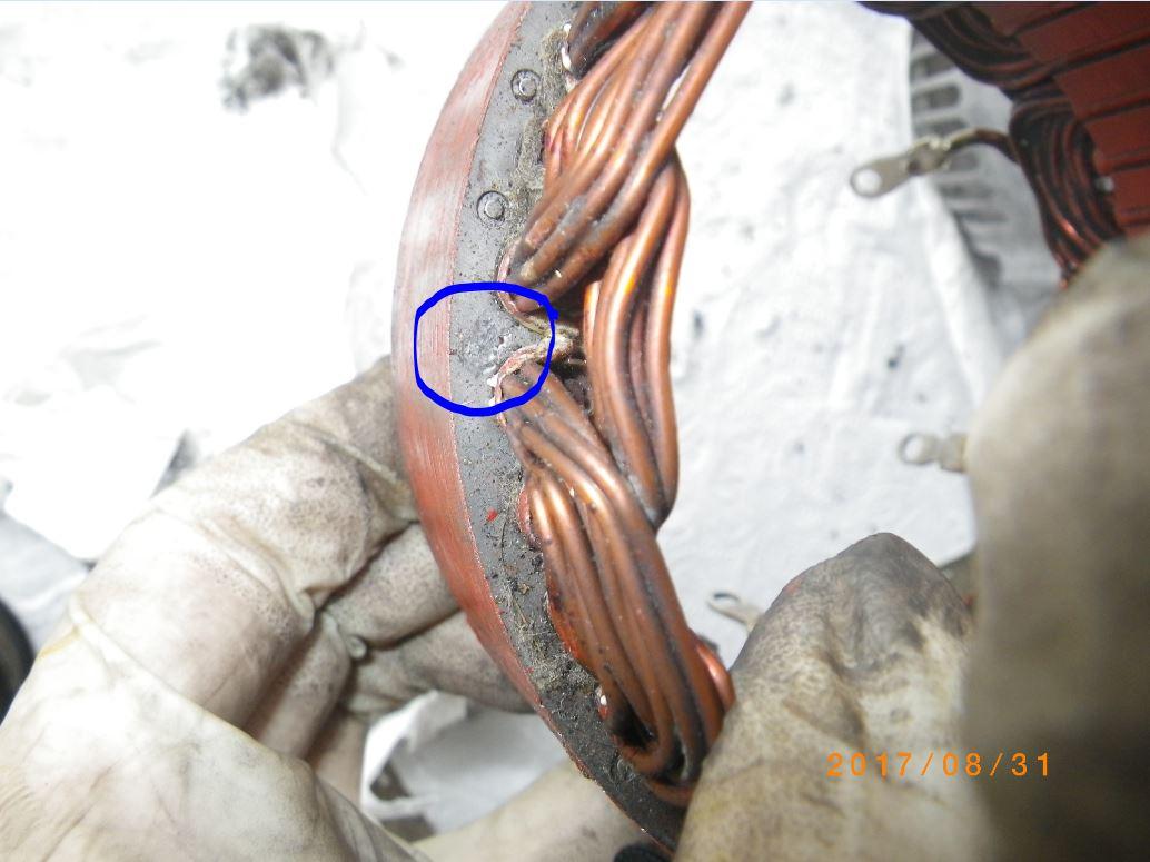

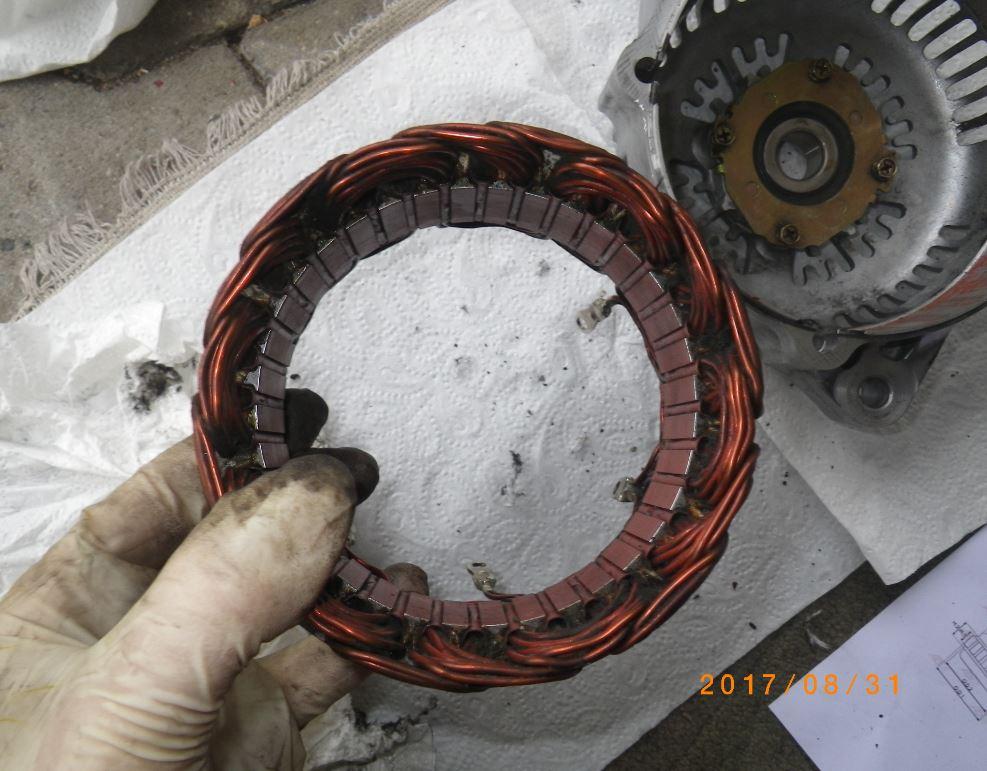

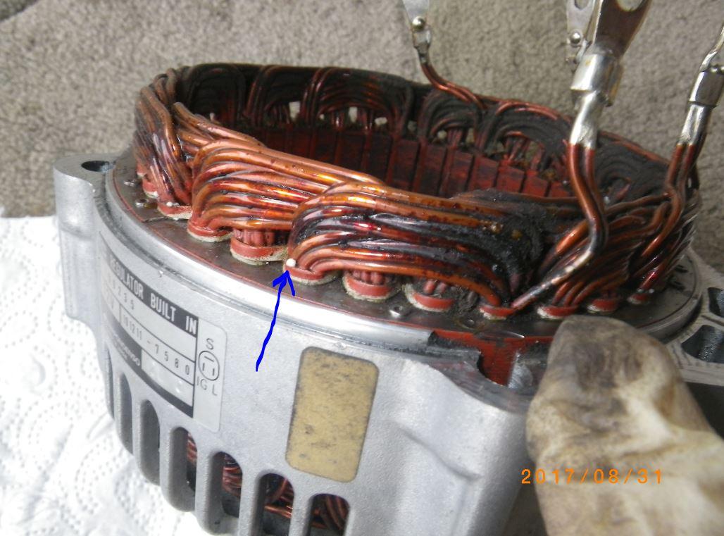

Den Kurzschlussbereich finde ich nicht, aber hier sind Problemstellen:
348_Generator33.thumb.JPG.df75fe4a5619c3709b45076049be111b.JPG348_Generator34.thumb.JPG.a78e8e541ffa8f67f96b59af7041726f.JPG
Und hier wohl Hitze. Auch die dunklen Stellen auf den Wicklungen.
Da gibt es einen Zusammenhang: Dunkle Wicklung ergibt am Ende einen hellen Pickel:
348_Generator32.thumb.JPG.d904bc1e4d6998944cc1f3a630ddc7a9.JPG348_Generator31.thumb.JPG.741a987755dbc2fa9af9a0fad65fc1ad.JPG
Paul

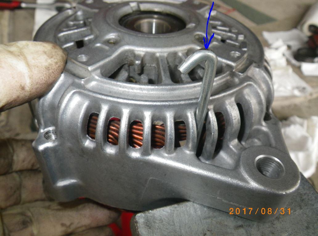

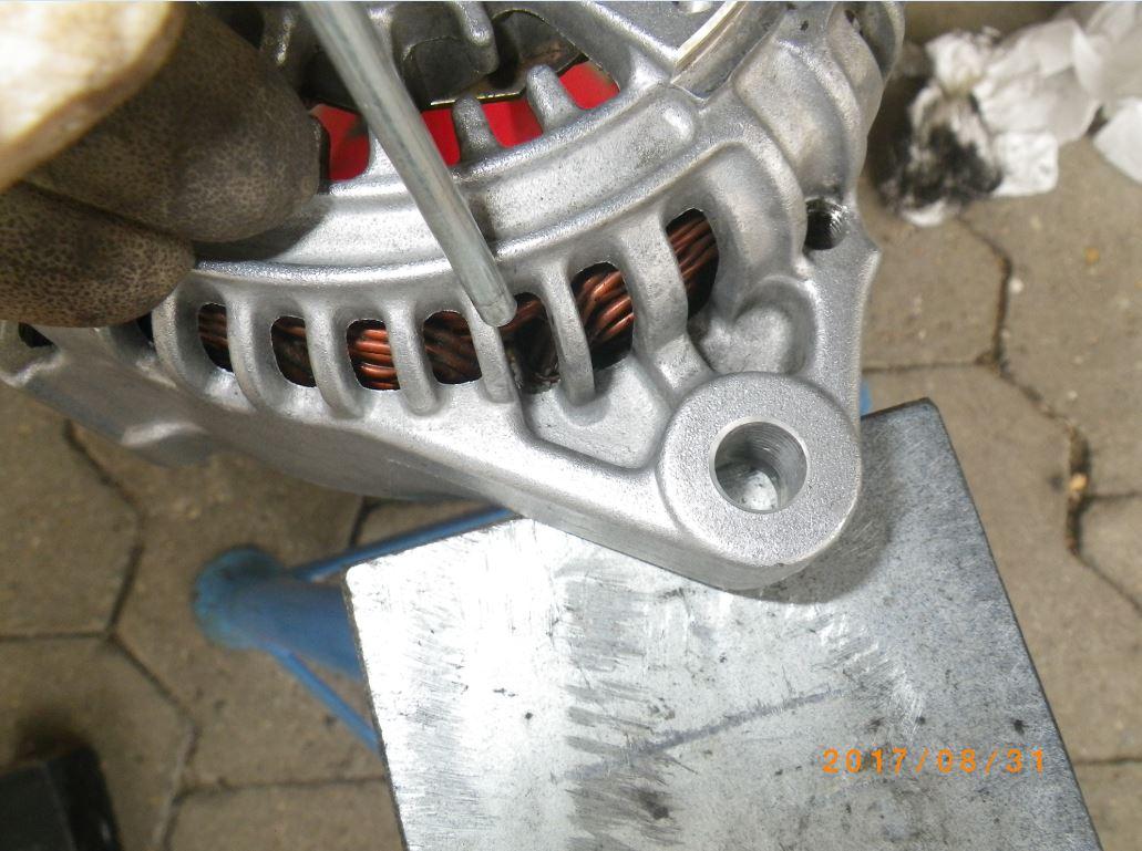

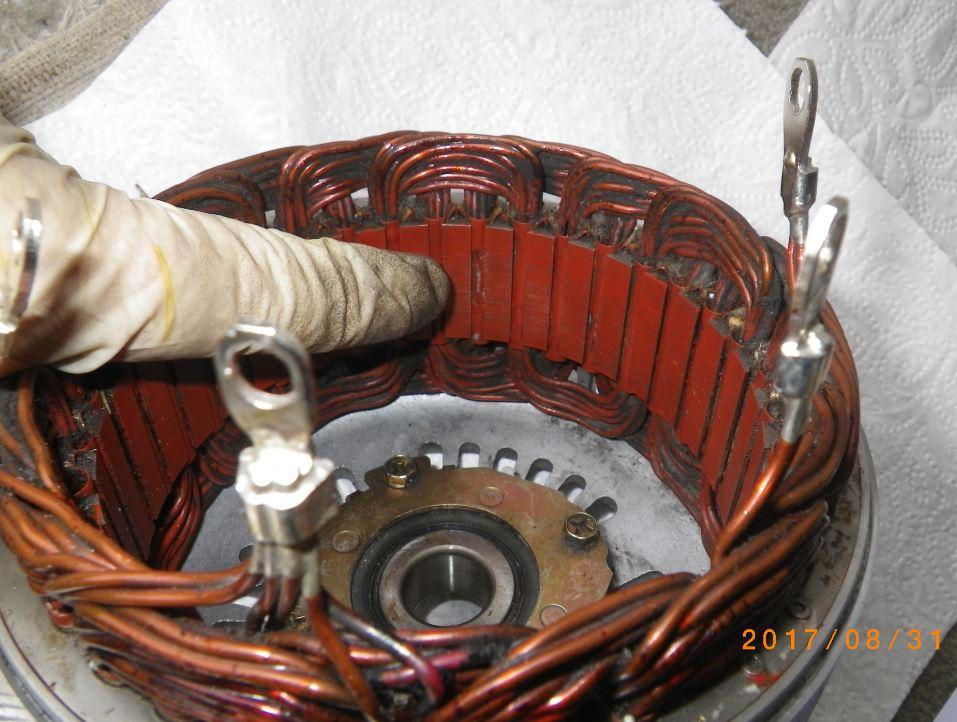

relativ lange gebraucht, bis klar war, dass ein Abzieher hier nicht möglich ist. Damit ist eine Beschädigung wahrscheinlich.
Bin mit einem Metallstift rein:
348_Generator36.thumb.JPG.1d56d913a85815dc9e0393813851c69b.JPG348_Generator35.thumb.JPG.09fbc987c6df07b7ee6010583ae85f96.JPG
Aber nicht rundum, sondern nur an 2 genau gegenüberliegenden Stellen.

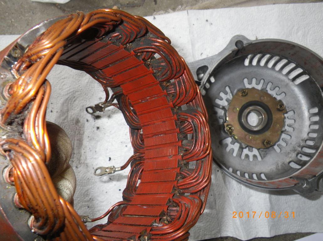

So kam der Stator langsam raus:
Und ganz raus:
348_Generator39.thumb.JPG.febb38b98c8db79658badb4b26d458be.JPG348_Generator40.thumb.JPG.b935ef170722221eb530744dfa1a1df7.JPG
Hier sieht man die leichten Abdrücke auf der einen Seite:
So könnte man also den Stator wiederverwenden. Meiner nicht, der hat einen Kurzen.
Dies ist außer den weiter oben gezeigten Problemen die einzige Stelle, die kritisch aussieht. Evtl. darunter der Kurze. Werde nachher mal dran wackeln.
Es wird dann darum gehen, den von Georg vorgeschlagenen Stator oder baugleich zu finden. Im ebay ist einer drin, aber nicht lieferbar.
Paul

Ich bin übrigens nicht wegen der 120A auf das Teil gekommen, sondern habe von den 113mm Durchmesser des Gleichrichters ausgehend den nötigen Durchmesser des Stators geschätzt. Stimmen denn die Abmessungen überein? Wenn ja, dann könntest Du anhand der zugeordneten Nummern notfalls ja auch von einer anderen Lima den Stator umbauen, sofern man den heile rausbekommt? Mit Glück sind dabei auch noch weitere Gleichteile fürs Ersatzteillager übrig, ein Neuteil wäre natürlich besser (oder der Tom wickelt den einfach wieder neu zusammen).
Als mir seinerzeit der Anschluss von der Welle abgeflogen war, hatte ich mich auch durch diverse Listen vor- und rückwärts durchgearbeitet und daraufhin über Ebay eine gebrauchte ND-Lima irgendeines Chrysler Voyager erstanden, die Welle umgebaut und hat gepasst und funktioniert. Wobei man diese Referenzlisten auch immer gegenprüfen sollte.

Abmessungsbilder kommen gleich. Der Stator AS6025 würde passen.
Meine Denkweise ist so: Dein Link geht zwar zu einer polnischen Firma, die ich nicht kenne, aber aktuell ist ein Kurzer drin. Das kann nur besser werden. Wenn ich an den drankomme, nehme ich den.

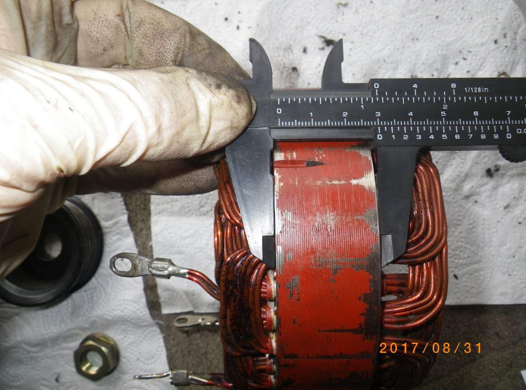

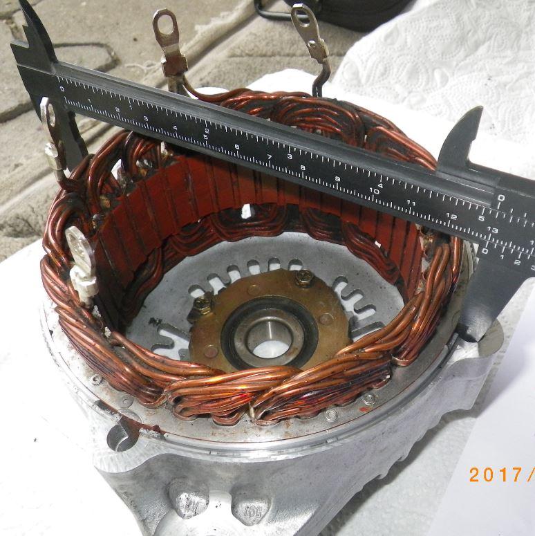

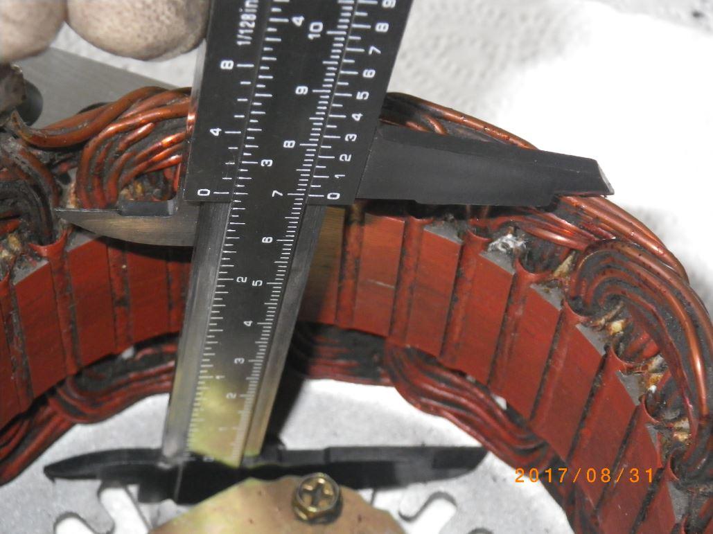

hier die Maße:
348_Generator41.thumb.JPG.069b650b74807114dcb919dfa02b777a.JPG348_Generator45.thumb.JPG.be0dc1a7a851e0b1fc7e52fba0083f83.JPG
und die Werte von Georgs Vermutung:
Das passt soweit.
Paul

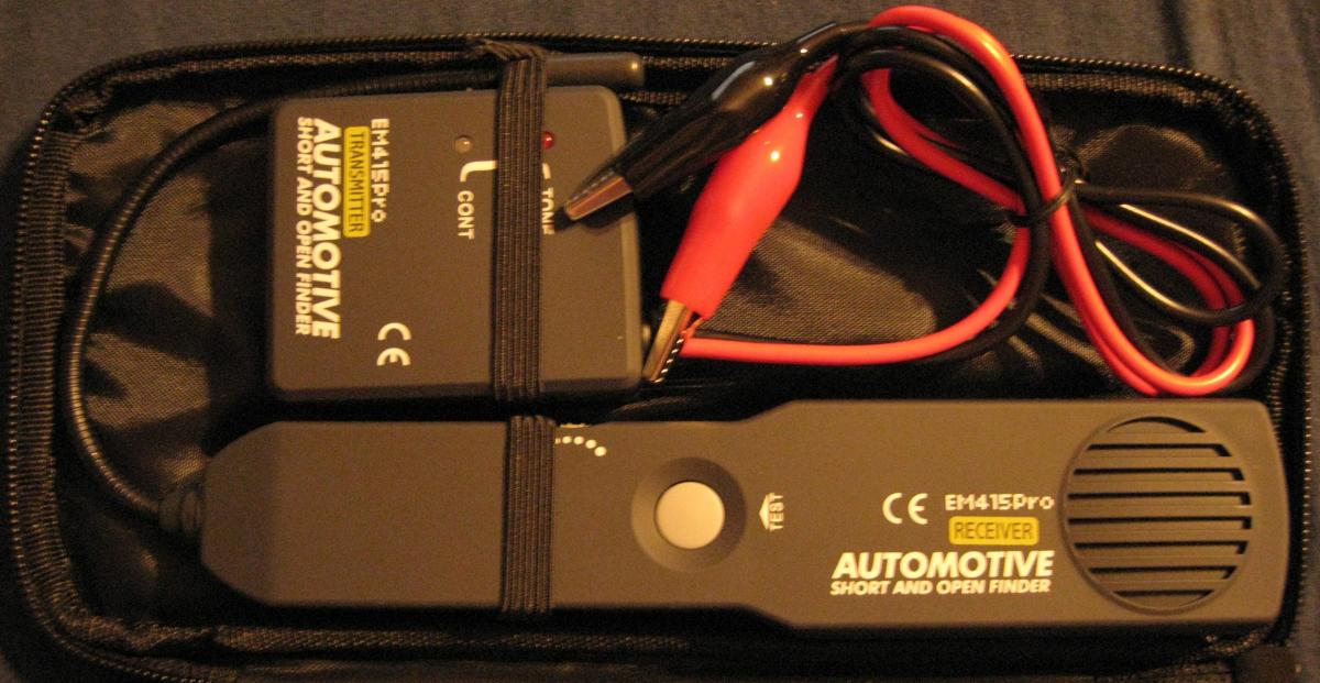

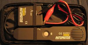

btw.kennst du dieses tool ?
die kleine box klemmste an und kannst damit durchgang prüfen indem die beiden kabel ans die enden der zu prüfenden leitung angeschlossen werden.alternativ z.b. mit nur rot an einem leitungsende angeschlossen  ein (klingel-)signal in leitungen schicken und mit dem handgerät verfolgen...beim bisherigen rumspielen damit konnte ich binnen sekunden rausfinden wo genau an einem kopfhörerkabel die unterbrechung war oder an einem (absichtlich)manipulierten kabel feststellen wo ein starker spannungsabfall stattfindet.im hiesigen fall wäre es interessant mal zu testen ob das gerät auch bei zig wicklungen feststellen kann wo genau der fehler liegt...dazu würde ich vorschlagen bevor du "abwickelst" evtl.das mal zu testen indem ich dir das gerät mal zuschicke ? ;)
Hallo Tom,
vor 6 Stunden schrieb planktom:
der Dan hat aber den steckkontakt mit den drei pins in reihe
nix verstehen
Wenn dein Gerät herausfinden kann, wieweit z.B. eine Unterbrechung von einem Leitungsende weg ist, ist das nicht schlecht. Also beispielweise ein Kabel, das vom Sicherungskasten in den Motorraum geht. Und es sagt: 90 cm.
Das geht dann evtl. über (Ultra-)Schall.
Aber in meinem Fall: Ich suche keine Unterbrechung. Wie soll das Gerät das rausbekommen ?
