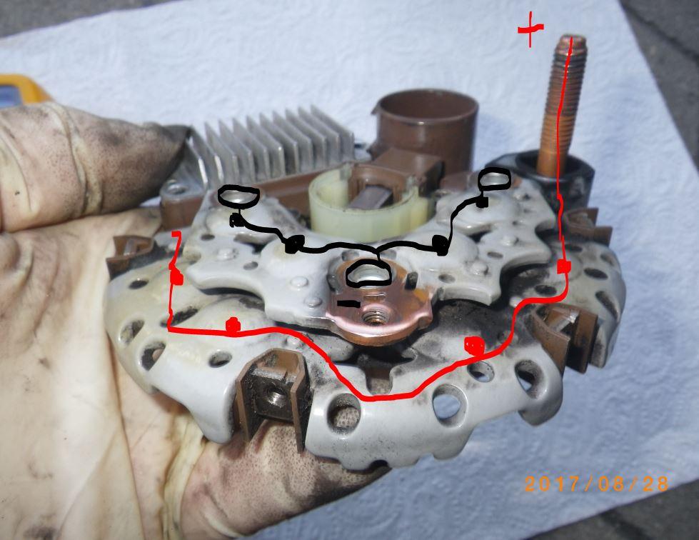

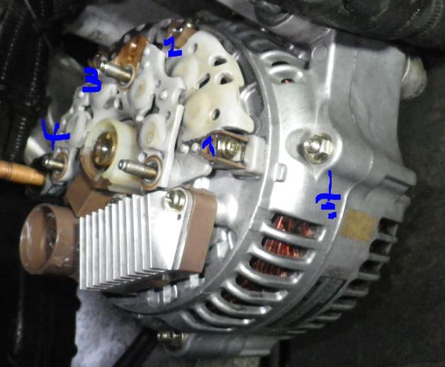

Die Buckelplatten sind die Plus- und Minusplatten in unterschiedlicher Höhe. Die Pfeile außen gehen an die Wicklungen.

so ist das mit der Plus- und Minusplatte:
Minus geht auch an das Gehäuse und damit auch an Batterieminus.
Plus ist auch mit dem Batterieplus verbunden.

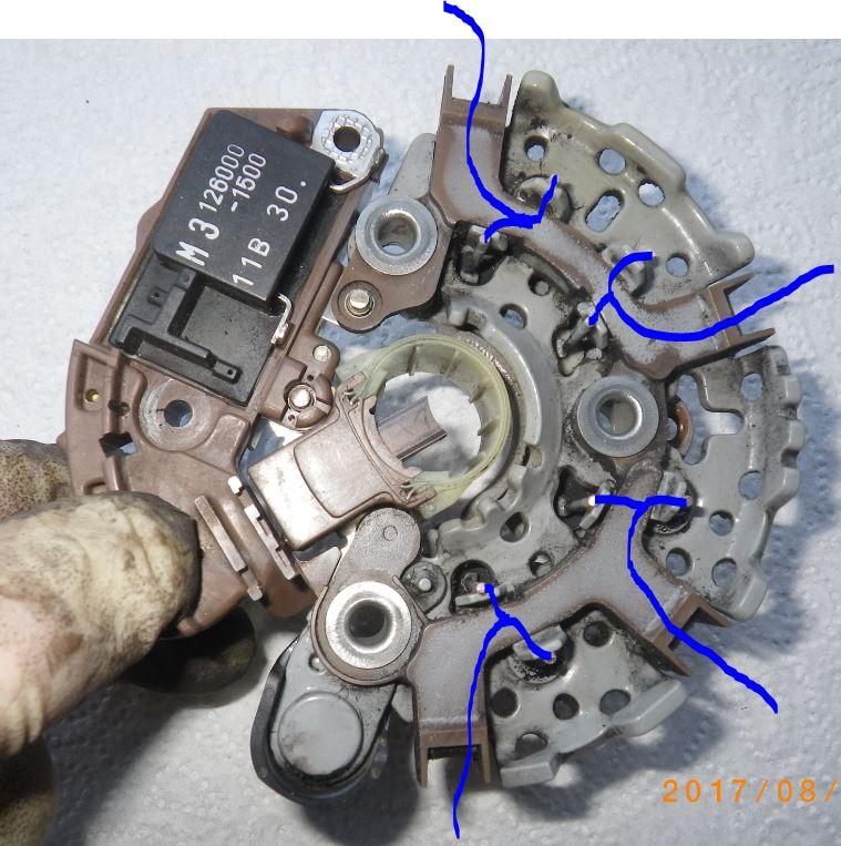

Und hier die Verbindung zu den Wicklungen über die 4 Anschlüsse. Jeder dieser Anschlüsse geht dann auf 2 Dioden. Eine Diode jeweils dann auf die Plus- und und eine auf die Minusplatte.
Bernhard: Die Auswertung der Strichliste ergab: 8
Paul
Paul
Dann kann ich es mir nur so erklären, dass 6 davon die üblichen Dioden für die 3 Stator-Spulen sind, während die verbleibenden 2 Dioden keine üblichen Erregerdioden sind, sondern beispielsweise Schutzdioden, welche vom Statorspulen-Sternpunkt zu + und Masse gehen. Das kann leicht geprüft werden, weil dann müßten nicht nur 3 Kontakte für die Statorspulen da sein, sondern 4, nämlich der Sternpunkt als 4. Kontakt. Bei "altmodischen" Limas ist der Sternpunkt nicht mit Dioden verbunden.
Deine Beschreibung scheint dies zu stützen. Dann sind die beiden Dioden am Sternpunkt-Kontakt ganz analog den anderen Dioden zu prüfen.

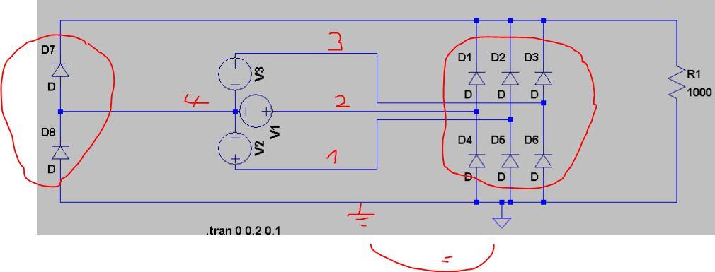

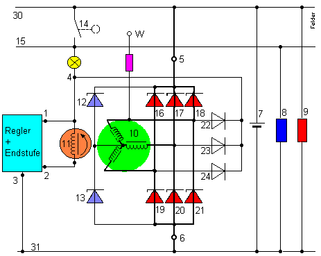

Hab jetzt endlich auch ein Bildchen gefunden, sogar mit Farben :P. Deine 8 Dioden entsprechen wohl 12, 13 und 16 bis 21 in dem Schaltplan. Dort sind das übrigens Zenerdioden, durchaus gebräuchlich in moderneren Teilen, damit werden Überspannungen gekappt.

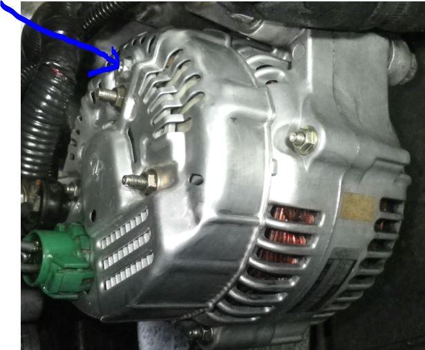

Masseverbindung am Deckel, direkt an der Schraube der Lasche der "Minus-Buckelplatte" angebracht
damit meinst du bestimmt von dieser Schraube aus:
Bist du dann an die Fahrzeugmasse oder an eine andere Stelle am Generatorgehäuse ?
Paul

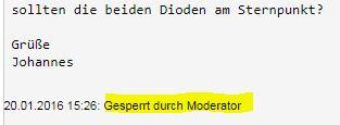

Hast du in deinem Link auch das gesehen:
Aber wir sind hier sicher. Roland liest bestimmt nicht so tief rein.
Paul
...genau, von diese Schraube (die geht ja direkt an die Minus-Platte) irgendwo ans Motorgehäuse, um so die Gummibuchsen der Lima-Halterung zu überbrücken.
Gruß, Georg
Warum nicht einfach mit einer Öse, die auf einen der in dem Foto zu sehenden frei stehenden Gewinde aufgesteckt und mit einer zusätzlichen Mutter fixiert wird?

vor 13 Stunden schrieb paul01:
ich vermute eher dass er das sieht sobald ihm die mods seine täglich aufbereitete und ausgedruckte sowie frisch gebügelte tagesbilanz des boards zum frühstück servieren :lol:
...das kann man machen, besser aber gleich die Öse des Massebands mittels der genannten Schraube direkt mit der Minus-Platte des Gleichrichters verbinden, ansonsten hätte man ja einen Umweg über das Gehäuse mit drin. Solange alle Kontaktflächen neu und sauber sind ist das kein Problem, sobald aber Öl, Dreck, Abrieb usw. durch Vibration begünstigt diese Kontaktflächen unterwandert gehen die Probleme in Form von Übergangswiderständen los. Daher auch die zusätzliche Masseverbindung, weil vermutlich genau das an den Aufhängungspunkten der Lima passiert.

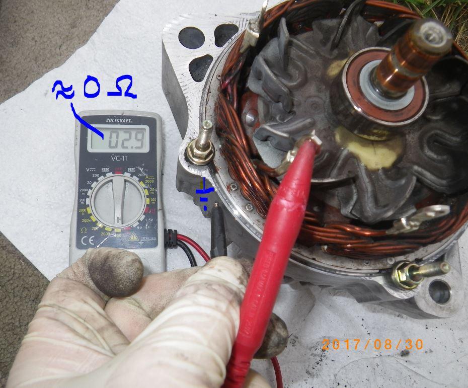

habe den Widerstand zwischen den 4 Windungsanschlüssen gemessen. Immer 0 Ohm. Das ist sicherlich richtig.
Aber die Anschlüsse gegen Masse (Gehäuse) sind auch 0 Ohm ?  Auch mit abgenommener Gleichrichterplatte und abgenommenem Regler und Kohlebüsten.
Damit habe ich gerade Mühe mit diesem Kurzschluss.
Paul
Das kann und darf eigentlich nicht sein. Wenn ich da nicht etwas übersehe. Wenn das alles ab ist, müßte eine Messung nach Masse in jedem Fall hochohmig sein.
Hallo Bernhard,
ja. Wenn man Toms Bild (Quelle: https://www.mikrocontroller.net/topic/223521 ) mal nimmt und die Gleichrichterdioden rausschneidet, dann treffen sich zwar die 4 Anschlüsse, aber sie gehen nicht auf Masse:
Gerne auch jemand anders melden, wenn hier ein Denkfehler drin ist.
Paul
...habe leider nichts mehr zum vergleichen da, aber das macht eigentlich nur dann Sinn wenn der Sternpunkt geerdet wäre?:???:
Gruß, Georg
bei der messung des widerstandes schickste ja mittes des messgeräts strom durch die eine (mess-)leitung in die schaltung und schaust mittels der anderen was dabei hinten ankommt.... bei der gezeigten schaltung dürften mbm zwei unterschiedliche ohmwerte rauskommen,je nachdem welches messkabel an masse liegt...einmal 0 ohm  und einmal der R1 wert des widerstands rechts in der zeichnung...
dazu kommt wohl aber auch dass entgegen üblicher methode nicht diskret gemessen wird...da dürfte dann auch der regler noch mit reinfunken

Dann wären da ja keine Potentialschwankungen möglich. Ob dann die Diode 7 +8 noch Sinn machen würden ?
hallo Tom,
ohne Dioden ist die Messrichtung hoffentlich egal, sonst Kopfweh.
Generator ist ausgebaut.
Es geht nun drum: Ist das ein Kurzschluss, also der Fehler, oder gibt es so etwas ?
Paul
2,9 Ohm lese ich da, richtig? Wie ist denn der Wert der Abgriffe untereinander?

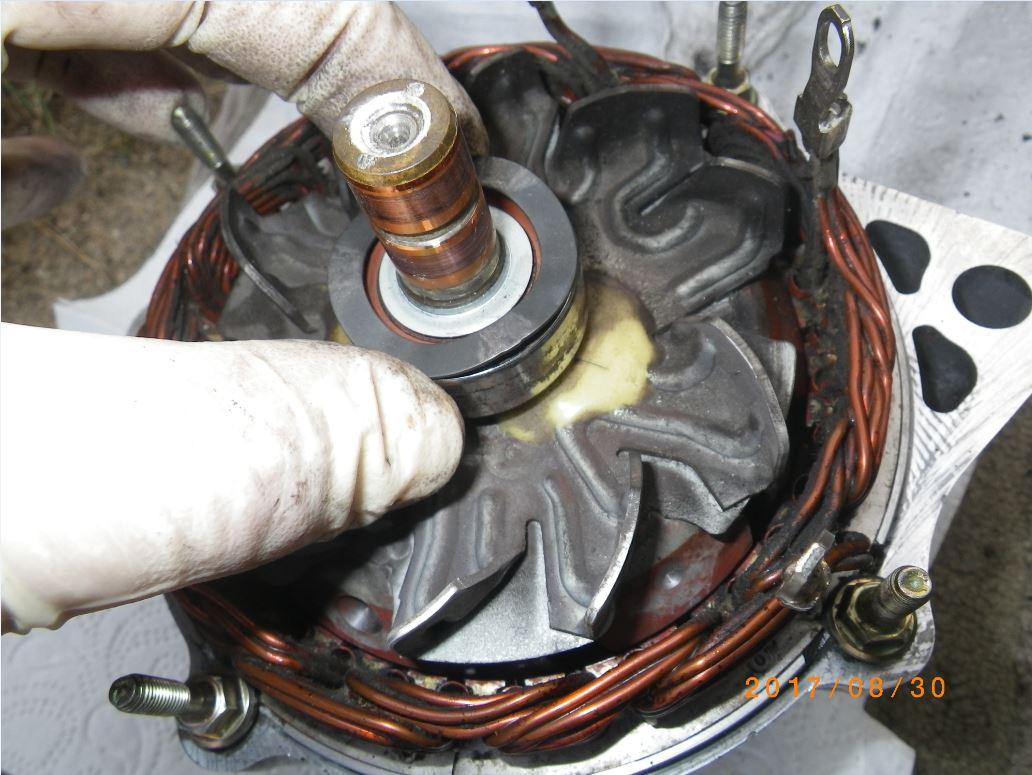

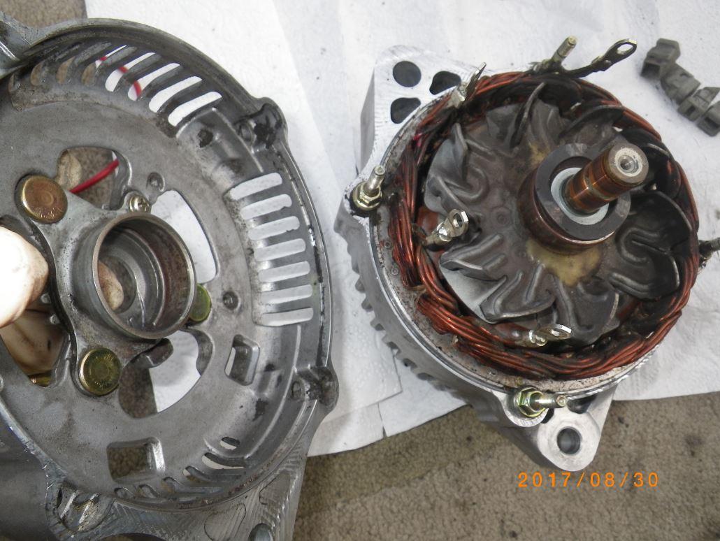

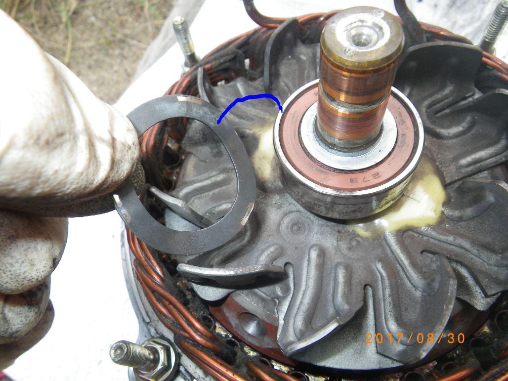

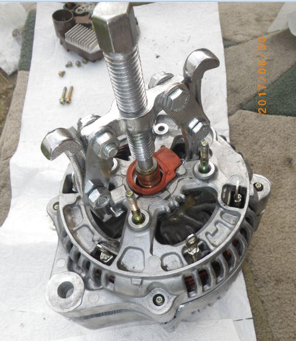

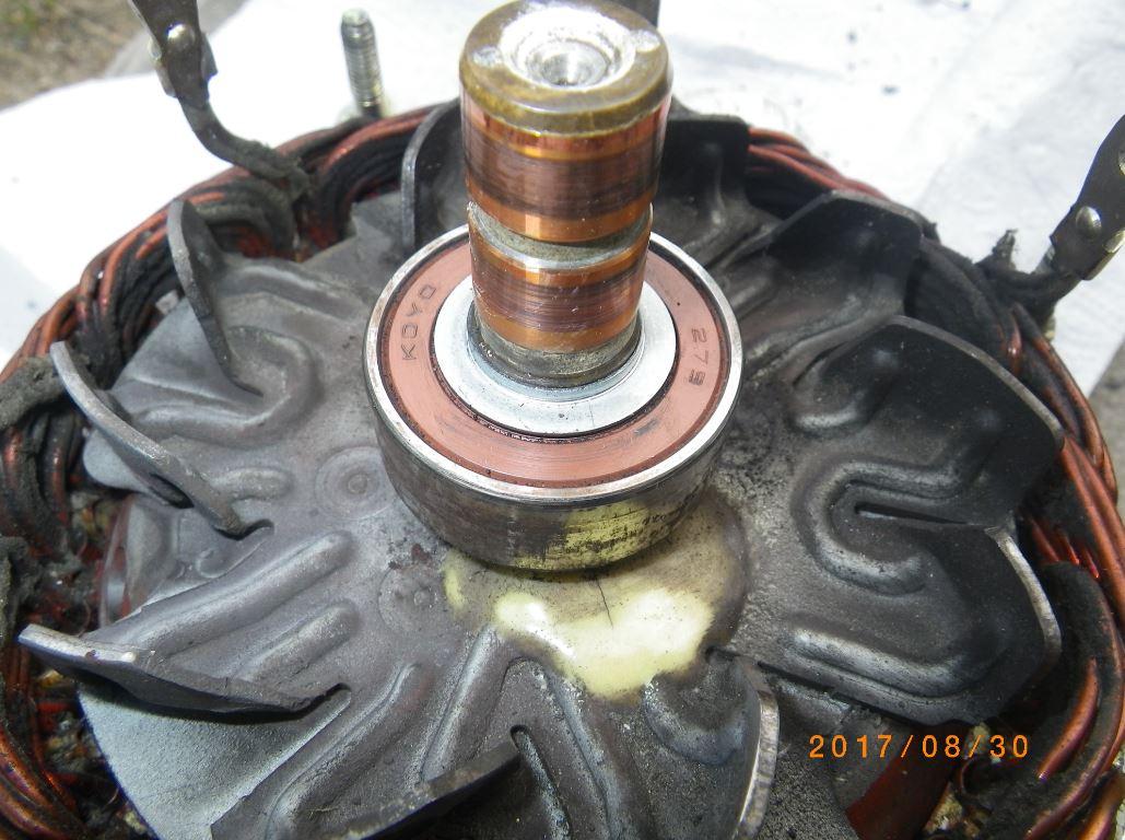

hier noch ein paar Bilder vom Aufmachen. So kommt man z.B. an das hintere Lager:
348_Generator22.thumb.JPG.e55e58324d8a136aef1e0b6646e9ff13.JPG348_Generator23.thumb.JPG.8fc95f0d77b2b76d66f7b409321111e1.JPG
348_Generator21.thumb.JPG.f489fd82f8003e3b6f499ab98d312c92.JPG348_Generator20.thumb.JPG.038a4d43b14febc1d12543f322078986.JPG

hallo Georg,
alle gleich, also auch leicht über 0 Ohm. Aber auf ein einzelnes Öhmchen kommt es vermutlich auch hier nicht an.
