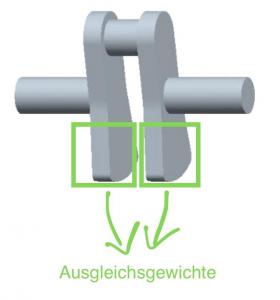

Ein kleiner Exkurs warum überhaupt der Motor zu Schwingungen neigt. Hier eine kurze Erklärung zur Technik.
Man könnte annehmen, dass durch die Explosionen des Brennstoffgemisches eine Vibration im Motorraum entsteht. Die Annahme klingt eigentlich ganz plausibel, ist jedoch falsch. Der Druck durch die Explosion breitet sich in alle Richtungen gleichmäßig aus, wobei sich die Kräfte nach außen aufheben.

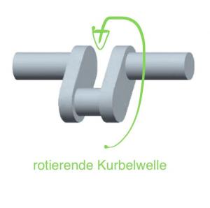

Woran liegt es dann wieso der Motor anfängt zu vibrieren? Schaut man sich den allgemeinen Aufbau eines Motors an, so erkennt man, dass sich dort rotierende und oszillierende Bauteile befinden. Der oszillierende Teil, also eine Auf- und Abbewegung trifft auf die Pleuelstange und den Kolben zu. Der rotierende Teil ist die Kurbelwelle.
Würde man in einer vereinfachten Darstellung nur die Kurbelwelle an beiden Enden in den Händen festhalten, so merkt man eine Kraft auf die Hand einwirken, welche normalerweise auf das Motorgehäuse übertragen wird. Diese Kräfte werden als freie Massenkräfte bezeichnet.
Diese Unwucht kann man, laut der Maschinendynamiklehre, mit einem Ausgleichsgewicht beheben.
Nun gut somit wäre die Kurbelwelle komplett schwingungsfrei. Jetzt fehlt aber noch der oszillierende Teil. In der Maschinendynamik teilt man die Pleuelstange in zwei Teile auf: oszillierend und rotierend. Der Kolben bleibt komplett oszillierend. Rein rechnerisch müsste man also für den rotierende Teil das Ausgleichsgewicht vergrößern.
Bleibt also noch das Problem der oszillierende Ausgleichsbewegung. Mit einer weiteren Erhöhung der rotierenden Ausgleichsmasse erhält man nur eine vergrößerte Ebene Unwucht. So lässt sich das Problem nicht lösen. Was also machen um nun alle freie Massenkräfte aufheben zu können? Man erhöht die Anzahl der Zylinder. Aus dem oben genannten Beispiel (Einzylinder) wird ein Zweizylindermotor. Um genau zu sein nimmt ein Zweitaktmotor, da sich hier durch die gegenläufig Bewegung der Kolben die oszillierende Kräfte aufheben.

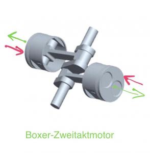

Durch die Lösung entsteht nun aber ein neues Problem. Durch die gegenläufige Bewegung wird der Motor um seinen Mittelpunkt ein Moment erfahren. Das Moment entsteht durch Kraft mal Hebelarm. Das freie Massenmoment erzeugt ein aufschaukeln des Motors. Es kommen immer mehr Probleme hinzu anstatt endlich mal zu einer Lösung des Gesamtproblems zu kommen. Es stellt sich erneut die Frage: Was soll man nun machen?

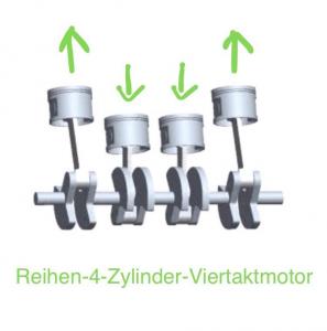

Ganz einfach Zylinderzahl erhöhen. Man geht von 2- auf 4-Zylinder.
Das Massenmoment gleicht man aus, indem man die Momente durch eine Verdoppelung, also Viertaktmotor ausgleicht.

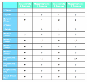

Zusammenfassend kann man nun feststellen, dass der Reihen-4-Zylinder-Viertaktmotor keine freien Massenkräfte und -momente besitzt. Dies trifft aber nur auf die 1. Ordnung zu.
Es gibt noch eine 2. Ordnung die relevant ist. Die 2. Ordnung ensteht durch die unterschiedliche Geschwindigkeit zwischen der Auf- und Abbewegung des Kolbens. Jetzt könnte man sich aber sagen, dass ist doch totaler Quatsch, da die Kolben doch gleichzeitig an den Totpunkt ankommen. Stimmt, jedoch sollte man sich den Ablauf des Weges vom Kolben genauer anschauen. Auf der Hälfte des Weges von einem Totpunkt zum Anderen dreht sich das Spiel um, womit der jeweils andere Kolben langsamer bzw. schneller ist und dennoch gleichzeitig ankommen. Dieser Effekt ruft also die 2. Ordnung von Massenkräften und -momenten hervor. Um nun auch diese Kräfte auszugleichen wird wieder die Zylinderanzahl erhöht.
Hieran erkennt man z.B. dass innerhalb des Reihenmotors eine Erhöhung der Zylinderanzahl einen positiven Effekt auf die Schwingungsminderung hat. Jedoch lässt sich nicht allgemein sagen, dass in Bezug Schwingungsminderung eine Erhöhung der Zylinder zwingend notwendig ist. Hierbei muss man sich z.B. nur ein anderes Motorenkonzept wie der Boxermotor anschauen.
Dieser hat aufgrund der gegenseitigen Anordnung keine Kräfte der 1. und 2. Ordnung.
@Eno So nun schauen wir uns mal den Reihen-3- und -4-Zylinder-Viertaktmotor an.
Je kleiner der Faktor in der obigen Tabelle ist, desto besser verhält sich der Motor in Bezug auf Schwingungen. Der Dreizylinder ist somit in erster Betrachtungsweise unruhiger als der Vierzylinder. Jedoch kann der Dreizylinder durch eine gegenläufige Ausgleichswelle auf die Laufruhe eines Sechzylinders gebracht werden. Der VW Up ist eben ein preiswertes Einstiegsauto. Jedes zusätzliches Bauteil lässt den Wagen zu teuer werden. Natürlich kann auch der Vierzylinder durch ein Lanchester-Ausgleich optimiert werden, um die 2. Ordnung aufheben zu können.

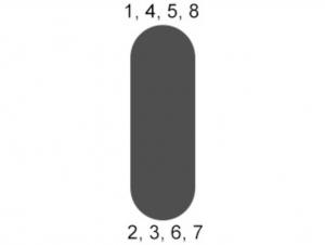

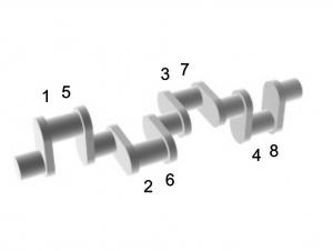

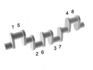

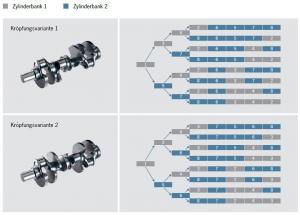

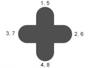

Danke für die Erläuterung von Flat-Plane und Cross-Plane. Man merkt den Unterschied akustisch beim BMW V8 (klingt wie eine Nähmaschine) und bei den AMG V8 (klingt wie ein Muscle Car) Motoren.
Beim Umbau meines BMW E30 auf V8 habe ich gelernt was der V8 für geometrische Vorzüge hat. Er baut kürzer als der Reihensechser (gut für den Schwerpunkt) und ist dank Alusil Gehäuse auch kaum schwerer als der original M20 Motor. Eigentlich der ideale Motor im E30, und mit ca. 1.100 kg sicher selten in der Kombination Anzahl Zylinder zu Fahrzeuggewicht.
Somit ist das auch ein kleines Plädoyer von mir für den V8.
Das es den V8 zukünftig nicht mehr im Breitensegment geben wird hat meiner Meinung nach nur Kostengründe. Aber sollen sie machen, ich versuche meine V8 und V12 Modelle solange wie möglich zu er- und behalten.
vor einer Stunde schrieb S.Schnuse:
Die BMW V8 sind aber keine Flat-Plane Motoren sondern Cross-Plane wie die AMG. Der Unterschied liegt in der Zündfolge. Das Brabbeln der AMG kommt von der Muscle Car V8 typischen Doppelzündung auf einer Bank. Die BMW V8 machen das nicht. Nur der abgeleitete M8GTE Rennmotor hat eine Flat-Plane Kurbelwelle.

ist halt subjektiv ... der 6.3 V8 Sauger hat eine „leisere“ Airbox als BMW, doch auch hier gibts Carbonumbauten im Ansaugbereich und der Motor klingt nochmals grandioser. Der 4.0L V8 BiTurbo klingt im Innenraum genialer als der aufgeladene BMW V8. Subjektive Meinungen halt ?
V8 Crossplane Motoren gibt's viele
ist halt Standard .......
V8 Flatplanes im Strassenwagenbereich scheinbar aktuell nur bei Ferrari, McLaren und beim Porsche 918......
