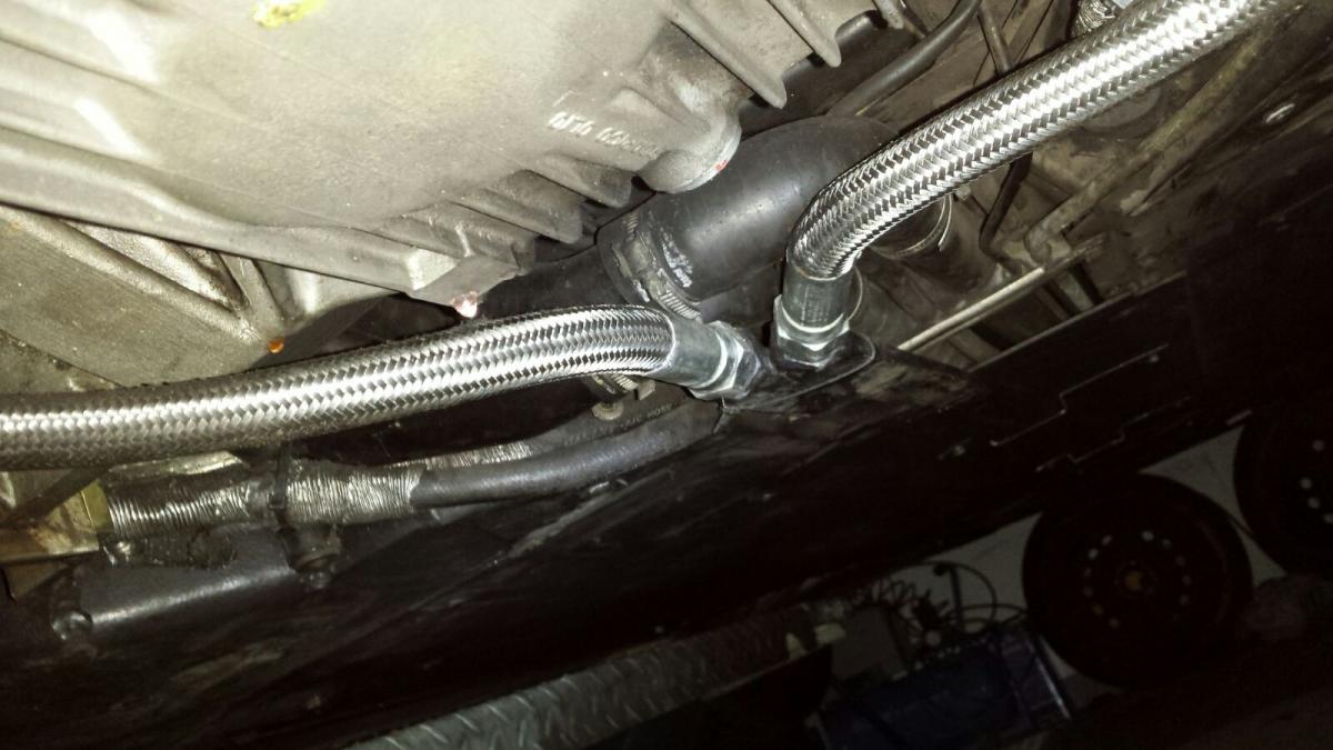

Habe gerade in der garage ein problem entdeckt . unterboden ist für den winterservice entfernt.jetzt habe ich auf dem Boden kühlwasser gefunden.wenn man sich jetzt den motor anschaut,findet man an mehreren Stellen der ölwanne vorne und getriebeseitig kühlwassertropfen. Die zylinderkopfdichtung scheint beidseitig an einigen Stellen zu schwitzen.hat das schonmal jemand erlebt?ich kenne das nur das Wasser beim laufen herauskommen kann aber nicht im abgestellten zustand:cry: .hab ihn dann 40 min laufen lassen , da war alles trocken .

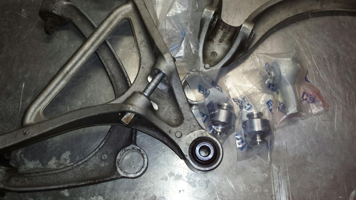

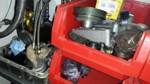

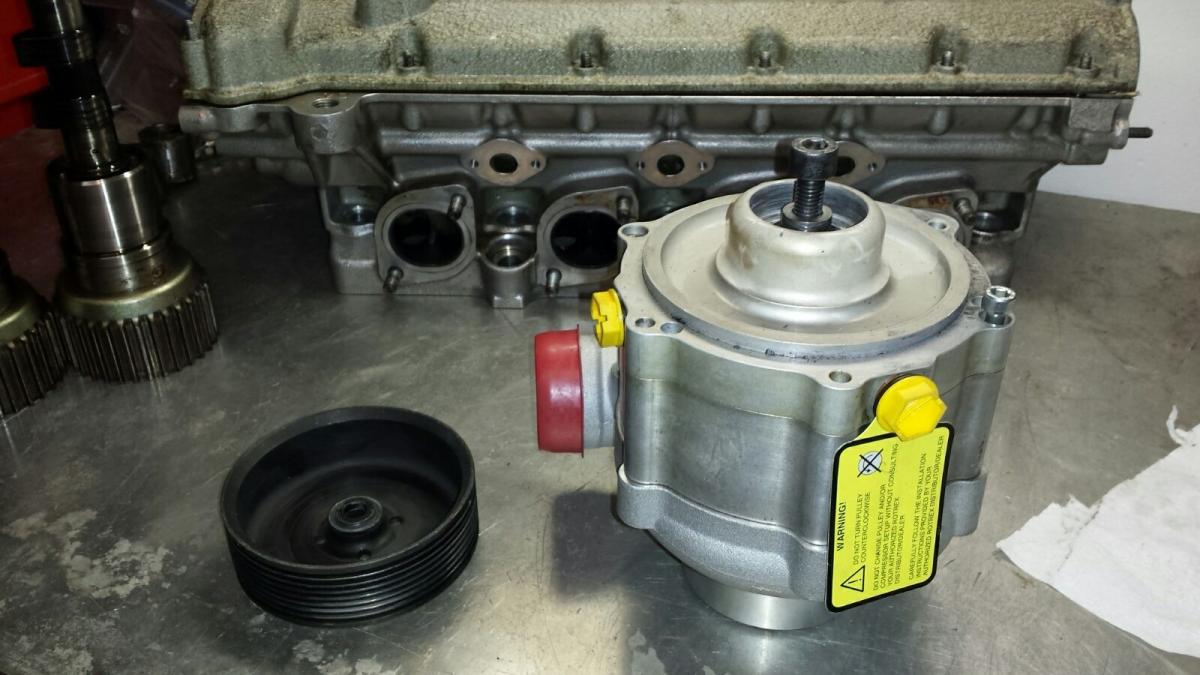

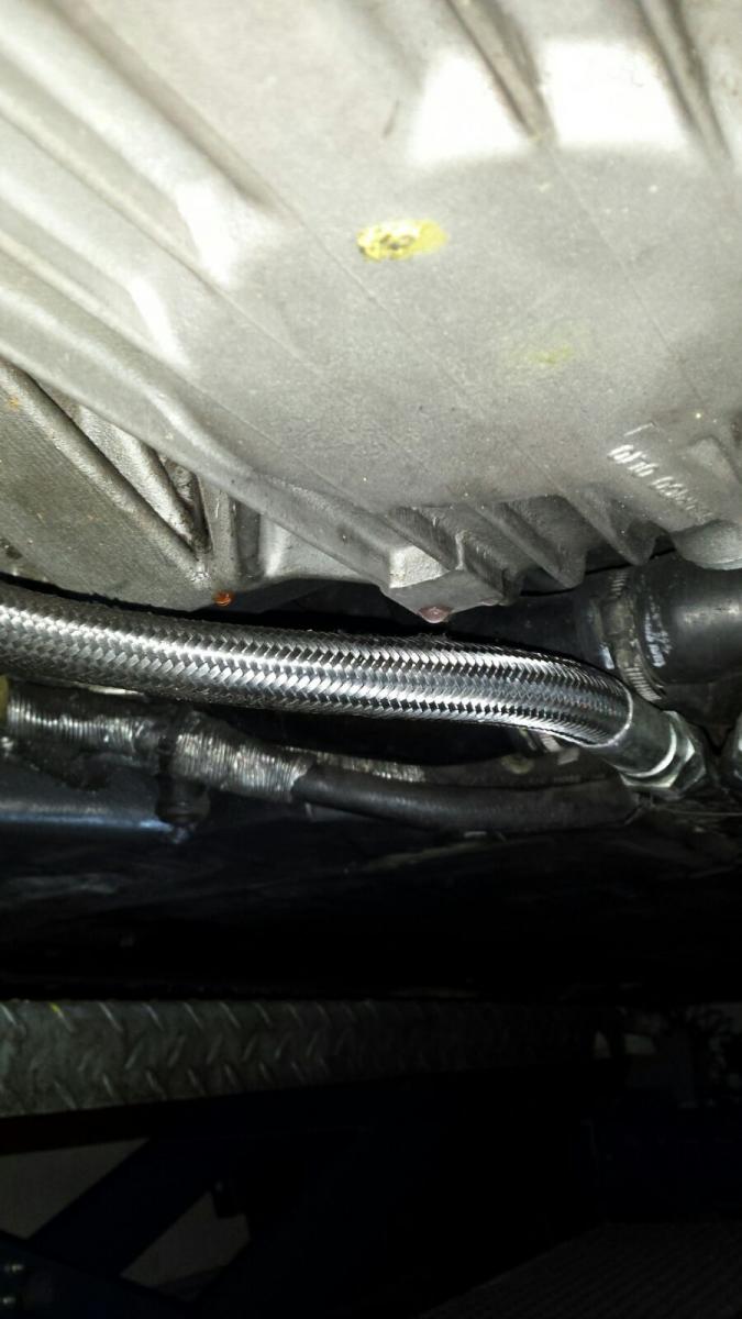

Ihrhabt vollkommen recht . , ich komme nicht drum herum.schrauben macht ja auch spass aber wenn ich hier aufzählen. , was diese  Winter schon angefangen wurde könnt ihr verstehen warum ich mich am liebsten davor drücken würde.
Alle lager an den federbeinen,Kugelgelenke dreieckslenker,stahlflexbremsleitungen,neue Kolben in den 6 kolbensätteln da korrodiert,rückrüstung auf stradale auspuff,größere kühler wegen dem novitec.teile von hill und superformance sind schon da und dann jetzt dieser Supergau.das macht die Planung etwas knapp.

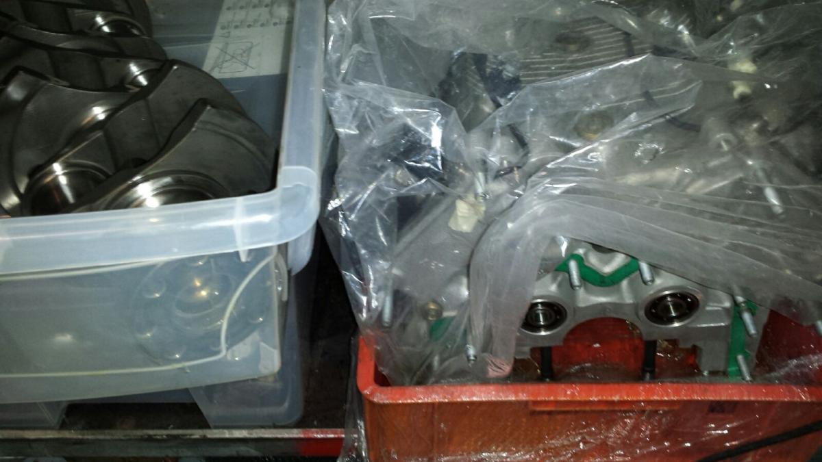

Wenn ,muss ich dann den anderen motor jetzt schnell zusammenbauen und dann plug and Play an einem Wochenende  tauschen . :cry:
da würden wir uns über Bilder freuen, auch gern von den anderen Baustellen.

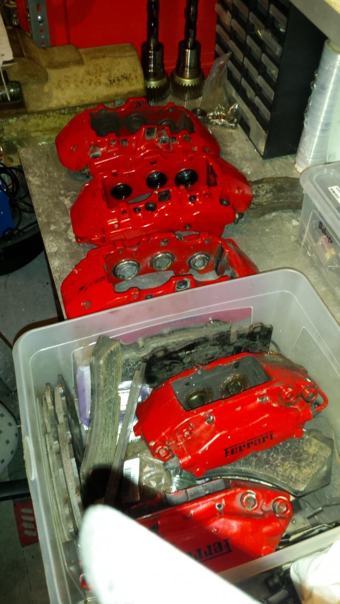

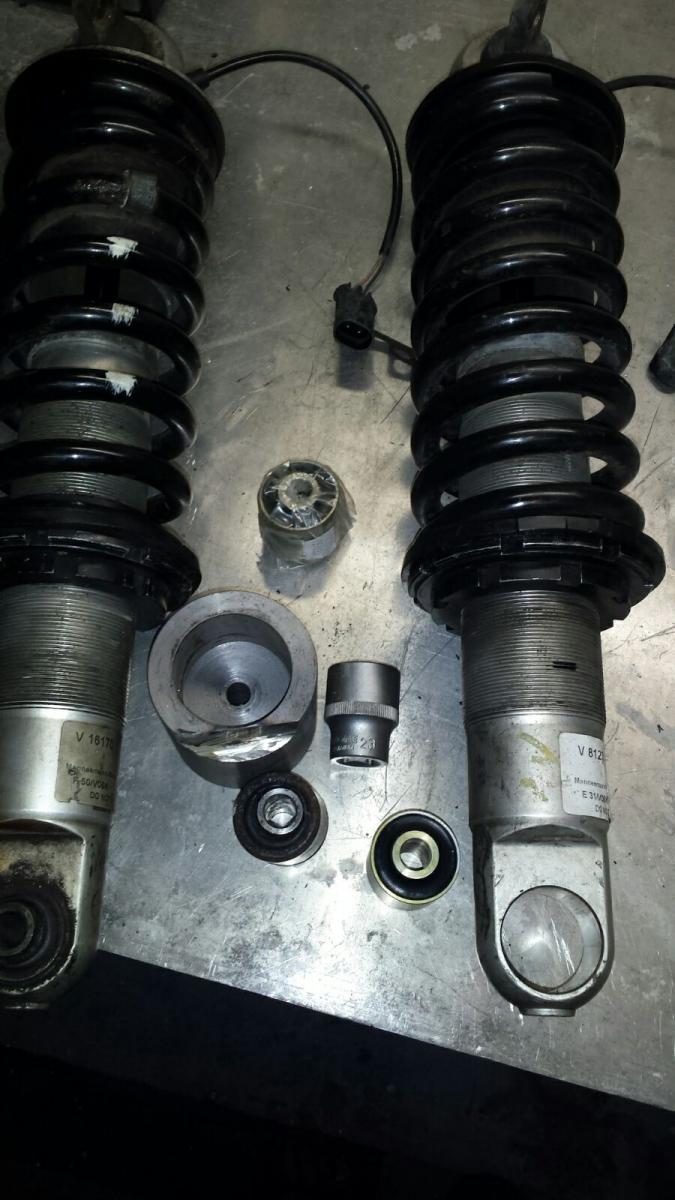

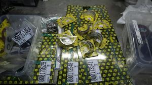

OK dann hier schonmal einige Bilder von den Dingen die da kommen:huh:

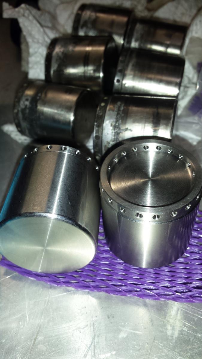

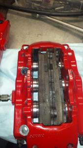

So heute habe ich die vordere bremse raus und werde jetzt die Kolben tauschen.fast alle sind angelaufen obwohl ich nie im regen oder Winter fahre.:-o

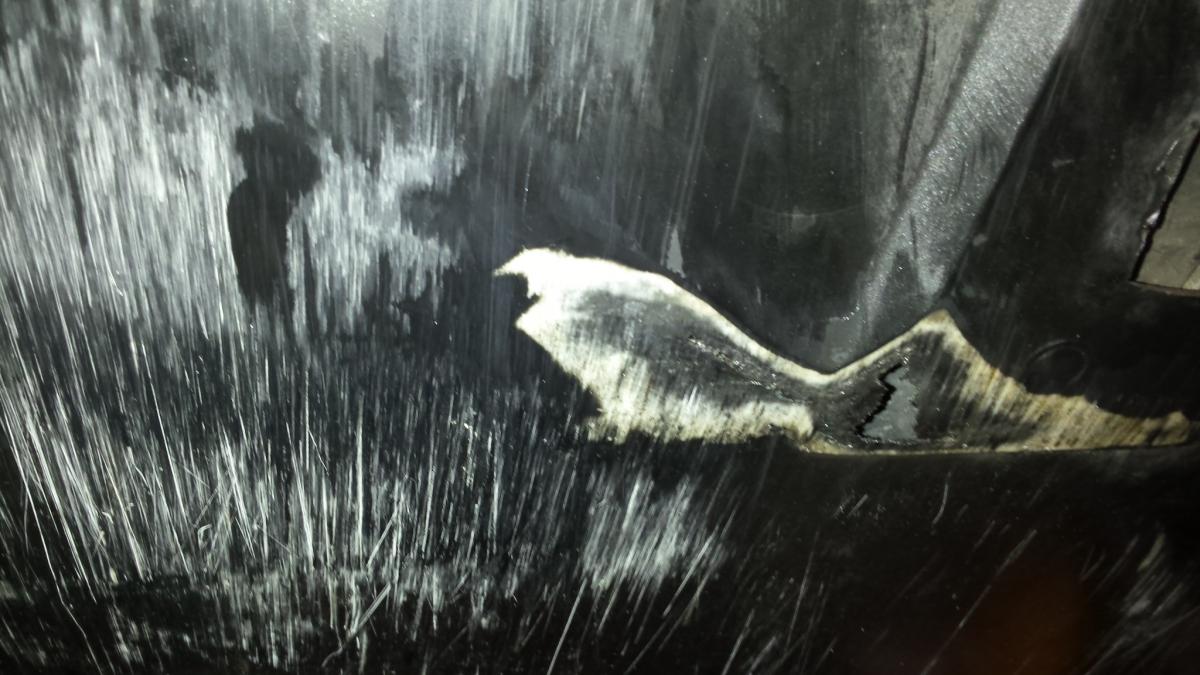

Und mein vorderer unterboden ist durch.den hat mir die fuchsröhre gehimmelt:D.

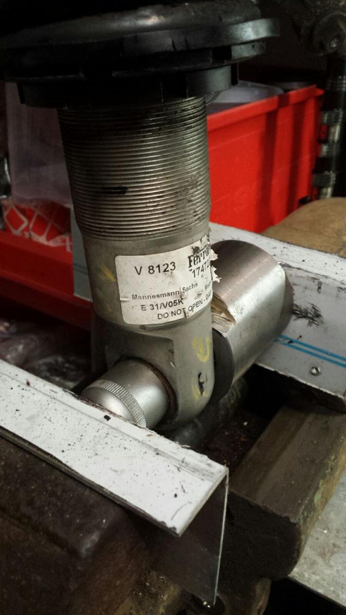

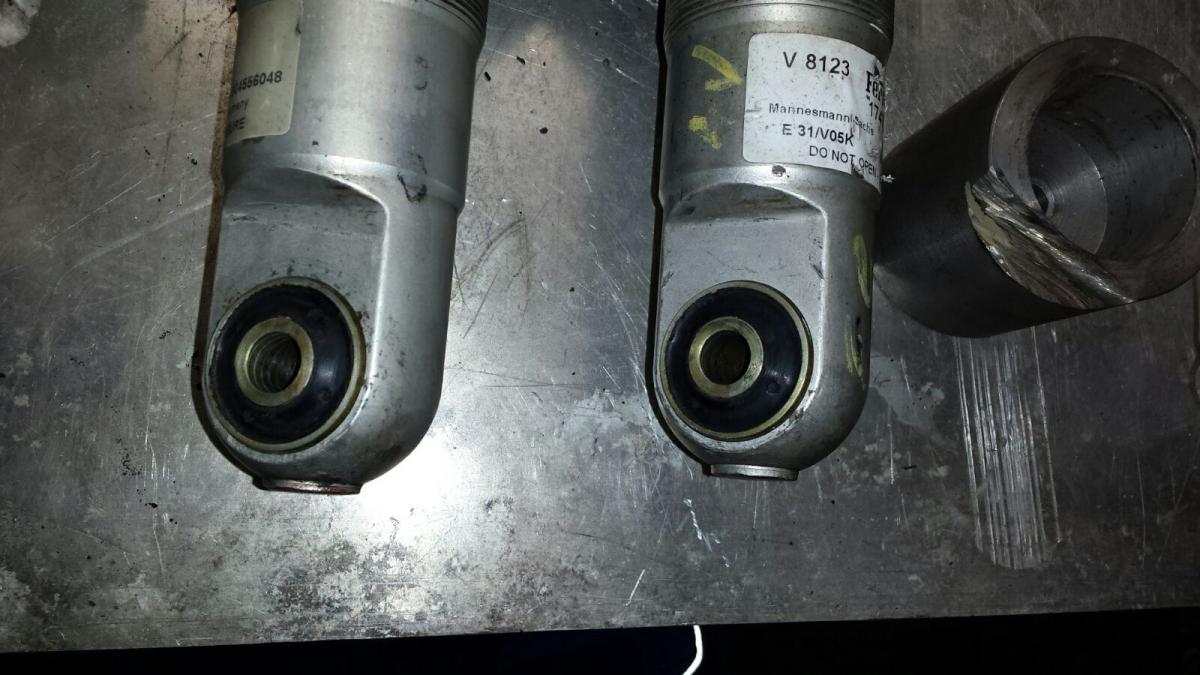

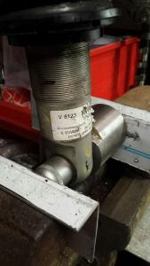

Hab die ausgebauten Dämpfer direkt um 0.5mm hoch gedreht.

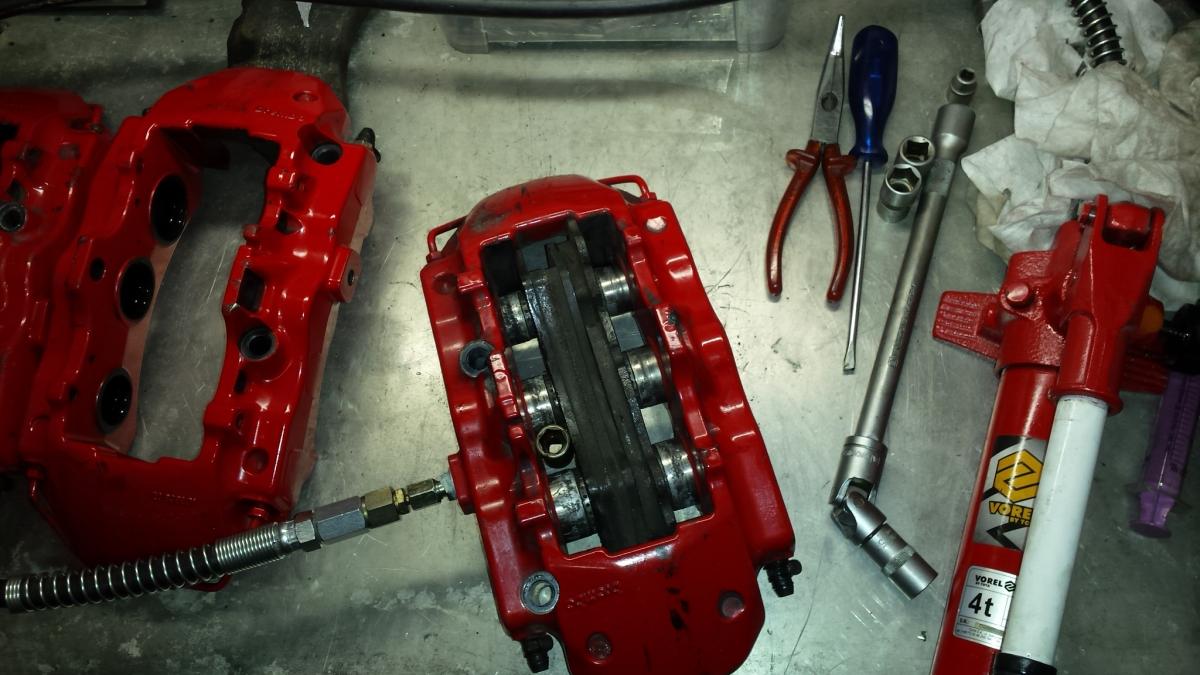

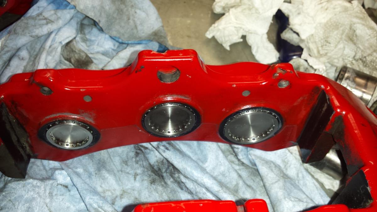

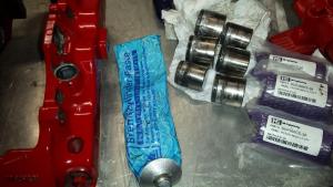

Hab jetzt die bremssattel fast fertig.

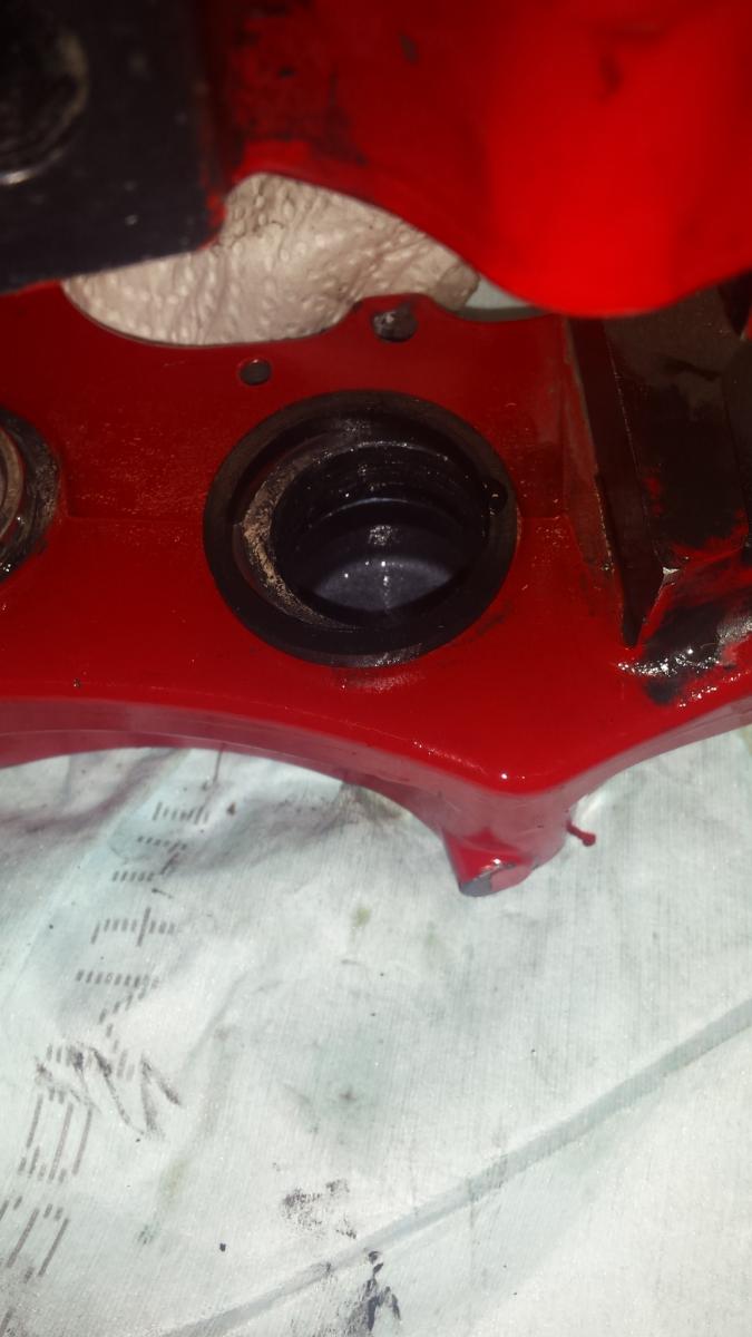

Erst die Kolben mit einer hydraulikpumpe rausgedrückt , alles gereinigt , die neuen Kolben eingesetzt und anschließend mit der hydraulikpumpe unter Druck liegen lassen zur dichtheitsprüfung.

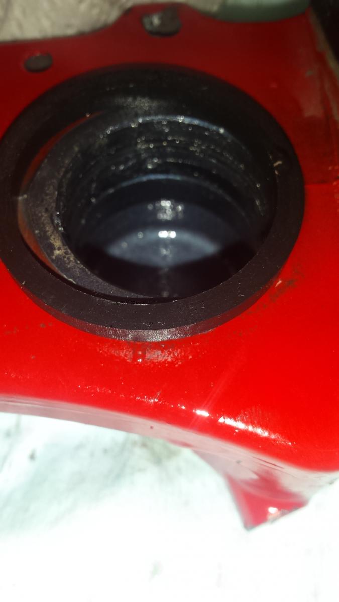

Einen Dichtung muss ich erneuern habe aber noch keine Ahnung wie ich diesen rein bekomme .er ist soviel größer . entweder es gibt einen Trick oder ein spezialgerät?
Es muss natürlich heißen .
Einen dichtring muss ich noch erneuern,....:huh:
Gute Arbeit! Schön dass es noch Menschen gibt die das selbst machen!
Das sieht mir stark schlicht nach dem falschen Dichtring aus.

vor 2 Stunden schrieb Kai360:
Würde ich sofort unterschreiben ,das das der falsche ring ist.aber ich habe ihn aus dem dritten neuwertigen Sattel auf dem bild heraus geholt .
dumm wie ich bin wollte ich den guten Sattel noch liegen lassen....toll .jetzt bin ich wieder 1 Woche weiter.
Im Moment fahre ich noch komplett original ccm Beläge und Scheiben. von den Kosten wurde mir schon öfter angeraten auf Stahl zu wechseln.bin mit der ccm auf dem Ring aber mehr als zufrieden :-))!
Aus einem lange eingelagerten Sattel!?
Dann tippe ich auf Materialveränderung durch die Bremsflüssigkeit.
Originaldichtringe kenne ich als direkt passend, und sehr einfach einzubringen!

vor 1 Minute schrieb Kai360:
Ich  habe allerdings noch nie einen Kolbendichtring gesehen, welcher in diesem Maße aufgequollen wäre. Egal wie alt das Teil war. Und ich habe schon viele Bremssättel überholt (mache ich grundsätzlich immer gleich nach Kauf eines alten Vehikels). Würde mich wundern, wenn bei einem einigermaßen modernen Fahrzeug ein Gummiwerkstoff verwendet würde, der so dermaßen aufquillt.
