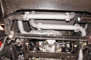

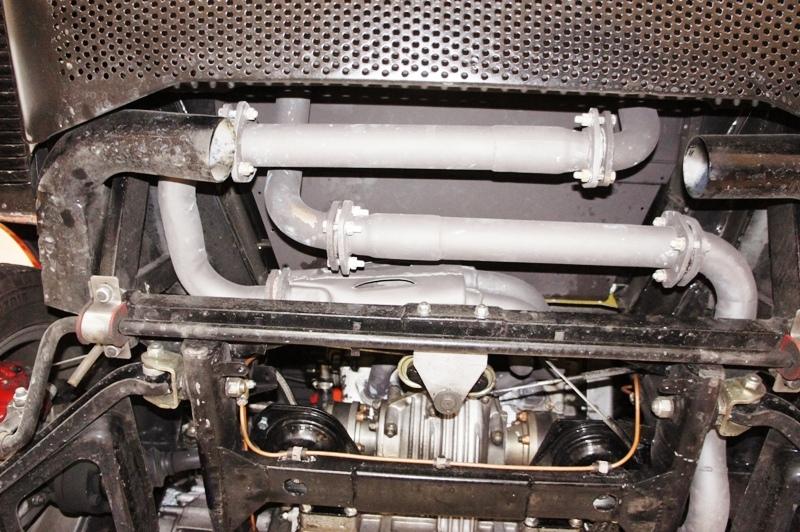

Schick doch mal ein paar Bilder, dann kann man da vielleicht mehr zu sagen. ich kann leider immer nur für den 2-Ventiler sprechen und da sind die Aufhängungen Euro und USA total unterschiedlich und vor allen Dingen an andere Stelle unterm Heck befestigt. Muss aber beim QV nicht so sein. Bei den US Fahrzeugen gibt's dann auch hinten noch diese gebogenen Belüftungstrichter, die könnten ggf. beim Umbau auf Euro Auspuff auch stören.  Aber da ja die Lufteinspritzung wegfällt, sind diese Trichter obsolet und können in den Müll.
Ich mach morgen mal ein paar Bilder. Was meinst du mit gebogenen Belüftungstrichter?
vor 15 Minuten schrieb AVB:
die beiden schwarzen gebogenen Trichterrohre rechts und links vor dem Endtopf.
oder hat deiner die schon gar nicht mehr? Ich glaube irgendwann in '84 ist die "Luftpumpe" bei den 4-Ventilern weggefallen, ab da wahrscheinlich auch keine zusätzlichen Belüftungsrohre mehr?!? das Foto kommt von einem '83 US-Modell.

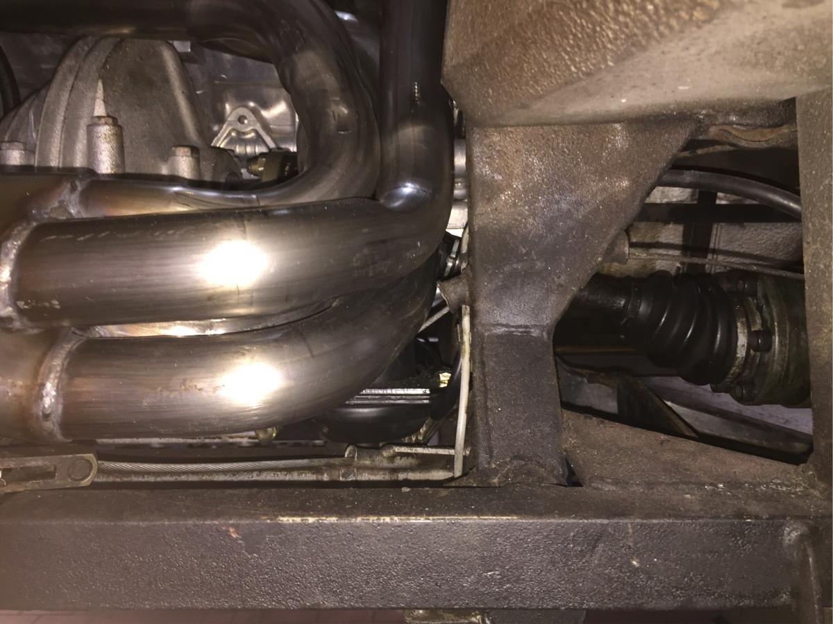

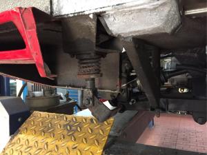

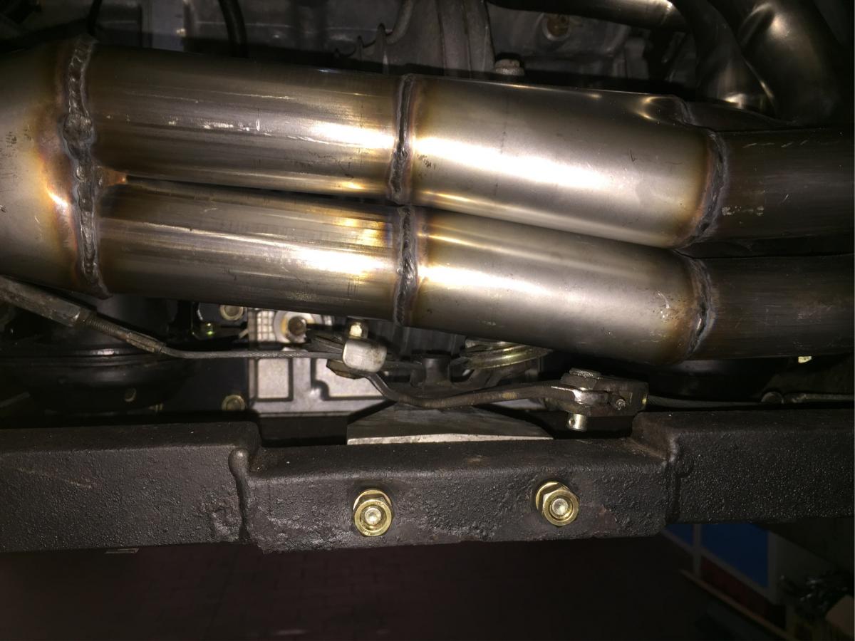

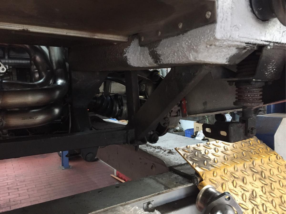

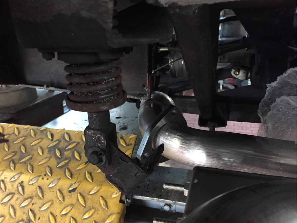

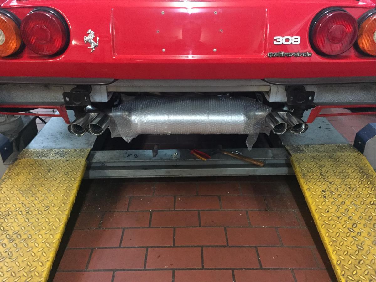

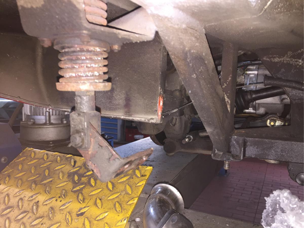

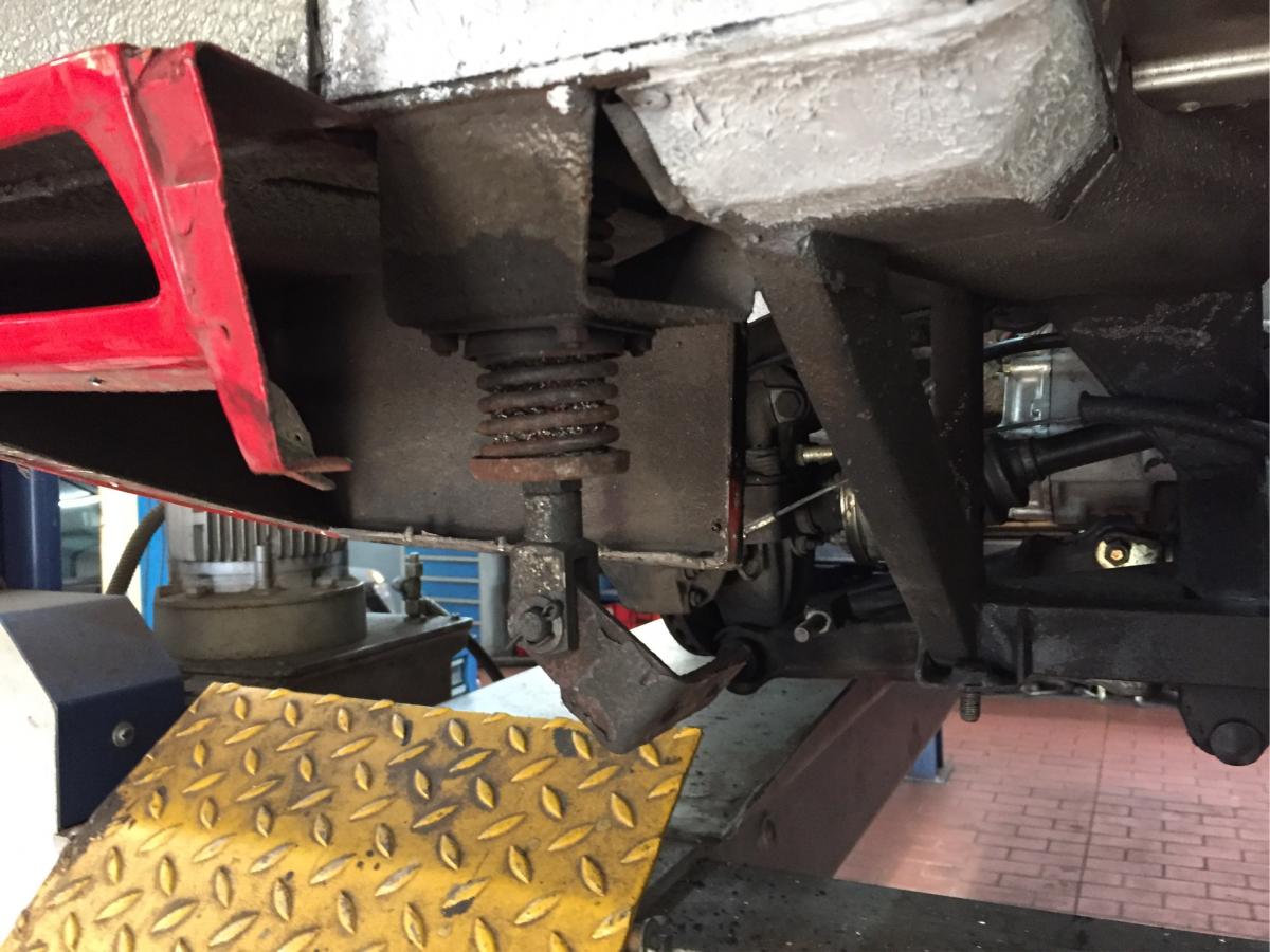

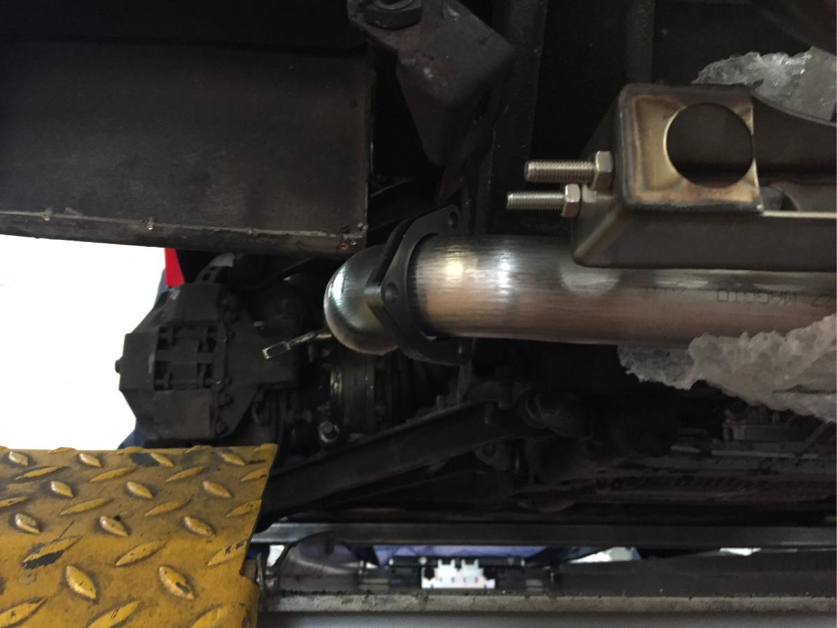

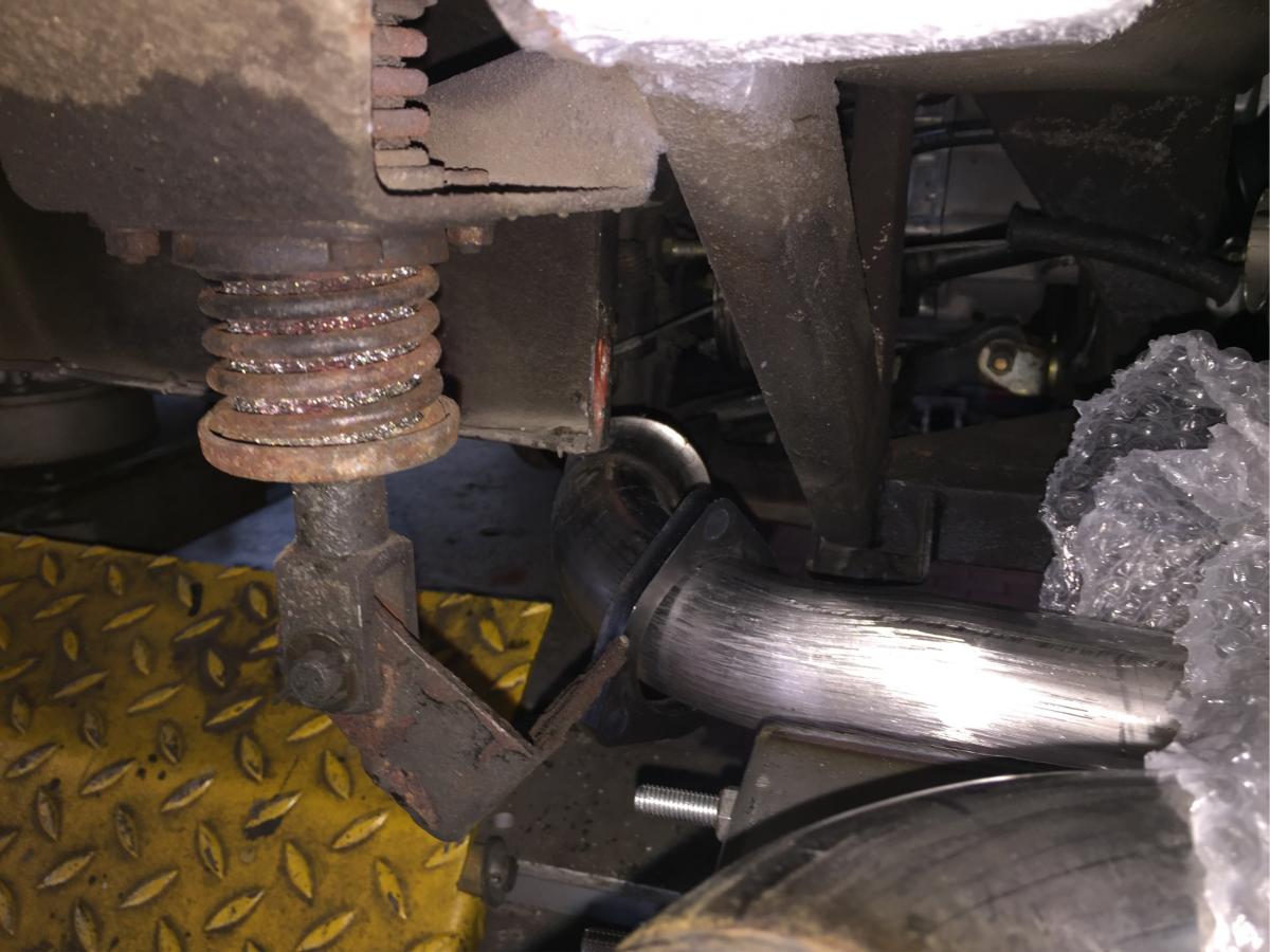

Das gibt's bei mir nicht. Hier mal ein paar Bilder wie die Verhältnisse so sind.
jetzt verstehe ich auch, warum das mit der Handbremse nicht passt. Offensichtlich ist das Heck bzw. der Raum da drunter beim US-QV auch deutlich anders gebaut als beim Euro (analog zum 2V). Die ganzen Rohre die du da verbauen willst, passen ja überhaupt nicht zwischen die Radkästen. Aber noch einmal zum Verständnis, du wolltest bzw. konntest die alten Krümmer nicht verwenden, weil dein 308er nur einen Kat hatte. Dann wäre es doch vielleicht besser gewesen, einfach einen neuen Auspuff von SPF zu nehmen der zu deiner originalen Anlage passt und dann einfach nur ein Kat-Ersatzrohr dazwischen. Allerdings weiß ich nicht, wo denn das Abgas der beiden Zylinderbänke zusammengeführt wird, ist die Zusammenführung der Kat oder gibt es da einen Sammler davor?
Auf jeden Fall wirst du da wohl einiges ändern müssen, damit die von dir angestrebte Euro-Konfiguration vernünftig passt und gut aussieht. Dazu müsstest du dir ja auch noch etwas für das Heckschürzenmittelteil überlegen?

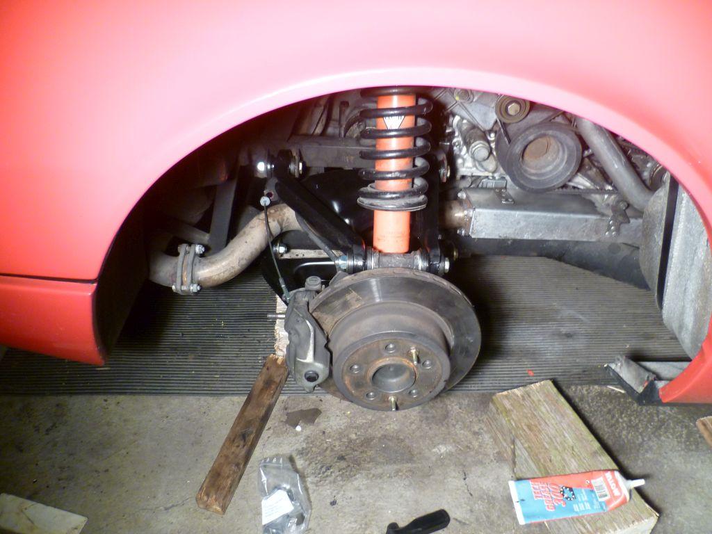

Die Connection-Pipes gehen ins Radhaus, um den Träger und wieder rein.

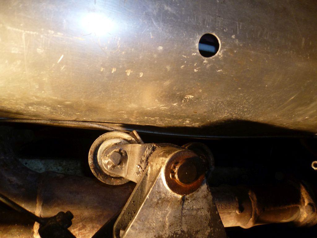

Bei der Handbramse liegt das Problem darin, dass der "Schritt" des Hosen-Rohres zu weit mittig sitzt.
Im Original kommen die beiden Rohre früher zusammen und in Höhe des Handbremsmechanismus läuft es schon in einem Rohr

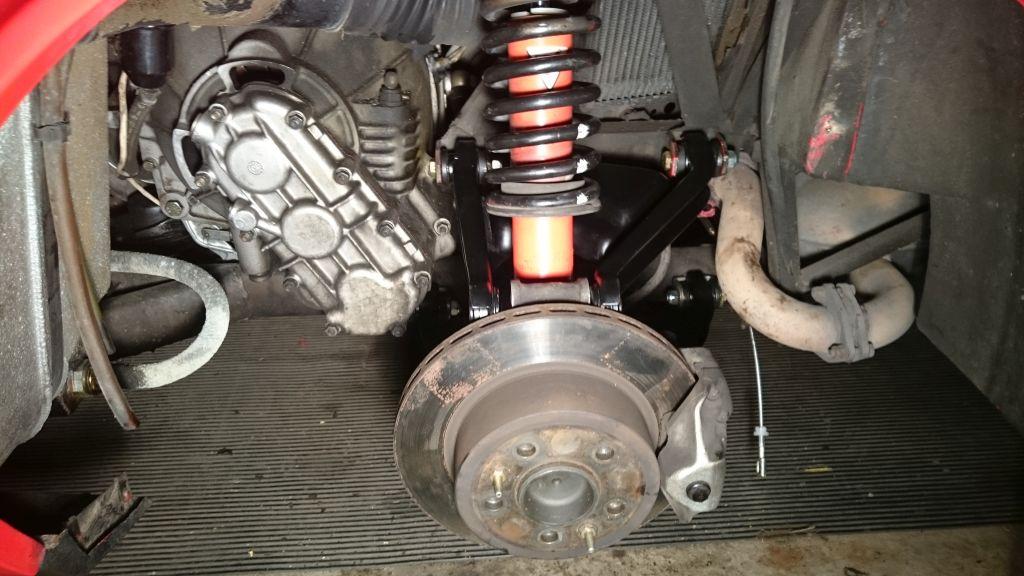

Hier mal die Radäuser:
Und hier sieht man knapp die Verrohrung bei der Handbremse:
Aufgenommen bei meinem 85er QV!
Grüße,
Alex.
Also grundsätzlich kann und will ich jetzt nicht mehr zurück. Der Motor ist drin und die Krümmer auch. Außerdem hab ich die ganzen Teile ja gekauft. Ich hab das heute abend alles so ausgemittelt, daß ich mit den Teilen auch was anfangen kann. Wobei schon alles richtig eng wird und ich natürlich nur schwer kalkulieren kann was passiert, wenn das ganze richtig heiß wird. Mit den original Aufnahmen kann ich auch leben, ich muß nur neue Halter bauen. Und die rechte Auspuffseite ca. 1cm verlängern.
Beim original US läuft der hintere Krümmer nicht nach links, sondern auch nach rechts und trifft dann im rechten Verbindungsohr zusammen. Dann geht's mit einem Rohr in den Kat.
Die Lösung mit den original Krümmern wollte ich aus diesem Grund auch nicht. Außerdem hätte ich den Endtopf immernoch hinterm Auto gehabt...
Das Mittelteil bau ich mir ,wenn der Auspuff so hängt wie er soll.Damit hab ich die Endrohre auch schön mittig in den Aussparungen plaziert...
Danke noch für die Bilder vom QV. Jetzt weiß ich wenigstens, daß das auch so gehört. Wobei ich die 2V Variante eigentlich schlüssiger finde.
Die rechte Durchführung des Handbremsseiles werde ich still legen und weiter unten, wo Platz ist, ein neues Röhrchen anbringen. Ich glaube das ist die vernünftigste Lösung.
