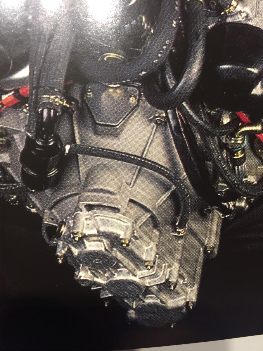

Hallo zusammen. Mir ist beim Stöbern ein Bild aufgefallen auf dem man sieht, daß die Getriebeentlüftung mit an der Kurbelgehäuseentlüftung angeschlossen ist (Bild1). Bei mir war das blind gelegt und die Entlüftung war offen mit nem Kabelbinder am Ölkühler befestigt... Kann es dafür einen Grund geben oder wurde da mal was geändert? Wie ist das bei euch? Ich würde es lieber wieder anschliessen, frag mich aber nach dem Grund ,warum das gemacht wurde...(Bild3 )

Die Entlüftungsleitung gehört eigentlich an die Motorentlüftung mit dran, warum man das abhängen sollte kann ich nicht so wirklich nachvollziehen, zumal der Motor dann doch eigentlich Nebenluft ziehen müsste?!
Vermutlich wollte einer der Vorbesitzer den Schmodder nicht im Ansaugtrakt haben. Warum dann die Kurbelgehäuseentlüftung nicht ebenso in den Äther geht, kann dir wohl niemand mehr sagen. Ich habe beide Leitungen in einen Abscheider zusammengeführt und oben verschlossen. Seitdem keinen Ölfilm mehr im Ansaugtrakt. Beim Einspritzer fällt es vielleicht nicht so auf, aber beim Vergaser ist das LuFi Gehäuse schon deutlich sauberer ;-)

Bei Autos die länger im Fuhrpark bleiben bau ich die Gehäuseentlüftung grundsätzlich um. MbM gehört nur Frischluft in den Ansaugtrakt, keine Entlüftung und auch keine Abgasrückführung; aber das ist wieder ein separates Thema ;-)
vor 20 Stunden schrieb AVB:
vor 14 Stunden schrieb K1010:
kann man beides machen ... einen wirklichen Unterschied im Motorlauf wird man nicht feststellen
vor einer Stunde schrieb bozza:
yub :wink:

Ich schließe die Leitung jetzt erstmal wieder an.Die Kurbelgehäuseentlüftung ist m.E. nicht wirklich schlimm für den Ansaugtrakt, solange sie richtig funktioniert. Abgasrückführung ist natürlich was anderes und absolut nicht wünschenswert,spielt hier ja aber keine Rolle.

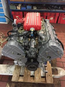

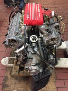

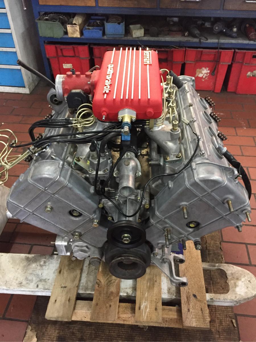

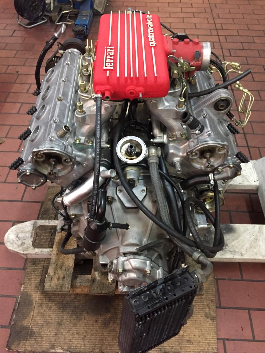

Sooo...den Generator hab ich überholt, und den Motor hab ich vorgestern wieder eingebaut. Jetzt noch alles anschliessen.
Den vorderen Krümmer hab ich vorher in den Motorraum gelegt und ihn dann später angeschraubt. Ging ganz gut. Aber die Passgenauigkeit fängt schon an zu bröckeln... Der krümmer liegt am rechten Motorlager an. Das hab ich erstmal abändern müssen. Bin mal gespannt, wie das weitergeht.
