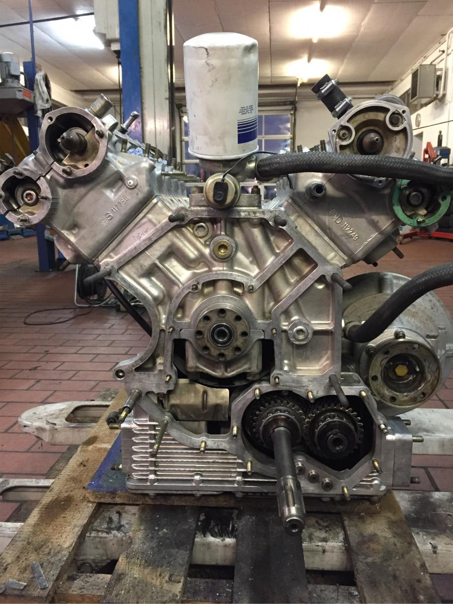

Kann mir mal jemand sagen, wie ich das Getriebe abziehen kann?
Die Mutter ist auf,das Zahnrad abgezogen.Kann ich das Getriebe jetzt abziehen oder muß das Lager auch noch raus? Ich will da nix kaputt machen.. Laut Repaaturanleitung müßte es sich doch so abziehen lassen. Oder verstehe ich da was falsch??
  • Antworten 203
vor 1 Stunde schrieb AVB:
Du meinst das Transfergetriebe ... ja, das Lager muss raus ...
und dahinter sitzt noch so ein Sprengring ... der muss auch raus - erst dann gleitet es schön :wink:
Gruß aus MUC
Michael
Ich hab das Lager alleine nicht rausgekriegt. habe mir eine Abdrückplatte gebohrt, die sich auf der Welle abstützt und über die Gehäusebolzen das Lager mit Gehäuse von der Welle gezogen. Hinten brauch ich ja dann noch 3 neue O-ringe...Der dünne in der Mitte saß original schon nicht richtig. Die Kupplung war auf jeden Fall mal am Ende. Das war schon mal richtig.
Aber warum muß der Seegering auch noch runter?
vor 10 Stunden schrieb AVB:
Da die hintere Bohrung normalerweise nicht groß genug ist und man sonst das Gehäuse nicht abziehen kann.
Bezgl. der O-Ringe: Ich nehme da nur noch z.B. Dirko, der eine hält nie, und die anderen wären dann auch nur noch für die Optik. Wichtig ist nur: DICHT.
Ok. Das Gehäuse ging problemlos drüber. Die O - Ringe probier ich. Ich kleb sie vorher ein. Für's gute Gewissen;).

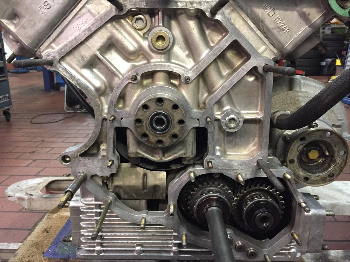

Aber was Anderes macht mir mehr Sorgen. Ich hab das Schwungradgehäuse auch noch abgebaut und hab festgestellt,daß in einer Kammer ein bißchen Kühlwasser stand... So wie es aussieht kommt das über den rechten ,äußeren 10er Stehbolzen.Der war auch ziemlich verkalkt.Muß ich mir da Gedanken machen? Die gehen anscheinend in den Wassermantel? Kennt ihr da ein Problem?
vor 8 Stunden schrieb AVB:
So wie es aussieht kommt das über den rechten ,äußeren 10er Stehbolzen.Der war auch ziemlich verkalkt. ...? Die gehen anscheinend in den Wassermantel?
nein, das kann nicht sein ...
mach` mal Foto
Gruß aus MUC
Michael
Ich hab das gestern schon alles sauber gemacht. Im Bild links die kleine Kammer, da stand bissl Kühlwasser drin. Und es sah so aus, als ob es von oben kommt. Der linke obere 10er Bolzen war auch ganz schön verkalkt.
...oder ist die eine Inbusschraube ein Verschlußstopfen in den Kühlmantel und ist undicht? An solchen Stopfen schraub ich nur dehr ungern rum...:cry:
vor 4 Stunden schrieb AVB:
Moin, wenn du die Inbusschraube in der Mitte meinst, die kannst du ohne Probleme öffnen. Vorher das Wasser aus dem Block bzw. den Köpfen ablassen und dann gefühlvoll aufdrehen. Einfach die Kupferdichtung wechseln und dann wieder eindrehen. Hab kein Drehmoment dafür, aber das geht mit "Gefühl" ganz gut.
Danach die Wasserausgänge vom Block abdichten und 2 bar Druck draufgeben. Wenn der Druck 'ne Stunde hält, ist alles dicht. Wenn der Block komplett "nackt" ist, soll man den lt. Handbuch mit 10 Bar abdrücken, funktioniert aber nicht  mit Anbauteilen, insbesondere die Ansaugdichtungen halten den Druck nicht - da ist bei 3 bis 4 bar spätestens Schluss. Die Druckprüfung würde ich in jedem Fall machen, nicht das irgendwo beim Bolzen ein Haarriss im Block ist (mit „Gewalt“ eingedreht). Wäre zwar echt Mist, kann man aber alles schweißen - weiss ich aus eigener leidvoller Erfahrung….
JK
Hallo Jörn, :wink:
vor 18 Minuten schrieb K1010:
ist das nicht die Inbus-Schraube der primären Öl-Galerie ?
die gleiche gibt es dann auf der anderen Seite des Blocks nochmal (produktionstechnisch bedingt)
da sollte natürlich dann in keinem Falle Kühlmittel rausfliessen !
ich weiß allerdings auch nicht was sich hinter der anderen Inbus links oberhalb verbirgt ?
vor 19 Minuten schrieb K1010:
ja, muss man hier empfehlen !
im "günstigsten" Falle ist das Kühlmittel von oben aus einem undichten Schlauch (evtl. über Jahre) immer wieder ausgeflossen, oder das Auto hast irgendwann mal sehr lange gestanden
man könnte natürlich auch direkt mal im Öl nach Kühlmittel suchen ... oder im Kühlmittel nach Öl -
sollte man hier fündig werden, wäre das natürlich sehr unschön
Gruß aus MUC
Michael
vor 1 Minute schrieb me308:
Hallo Jörn, :wink:
Gruß aus MUC
Michael

Damned, du hast recht, ist der Ölkanal. Dann hab ich das mit der Schraube oben auf dem Block verwechselt, da wo bei den Einspritzern der Temperaturfühler sitz. meiner ist ja jetzt ein Vergaser, da ist dann nur noch eine Inbusschraube drin….
Dann bleibt natürlich die Frage, woher kommt das Wasser, von oben "durchgelaufen"? Halte ich für eher unwahrscheinlich, dann müsste da ja länger Wasser auf dem Block gestanden haben. Das könnte zwar sein, aber wenn der Motor warm wird, ist das Wasser eigentlich mehr oder minder sofort wieder weg. Aber genau wirst du das nur wissen wenn du den Motor "abdrückst", alles andere ist nur Spekulation. Da der Motor ja eh schon halb zerlegt ist, ist das ja auch locker und ohne großen Aufwand zu machen. Würde eh drüber nachdenken gleich die Lager im Zahnriemenantrieb bei der Gelegenheit zu wechseln, die sind zwar beim QV stabiler als beim 2 Ventiler, aber wenn man eh schon fast alles auseinander hat. Und da wären dann ja auch noch nach alle Simmerringe, Schaltwellenabdichtung etc. - der Winter ist ja noch lang;-)
JK
