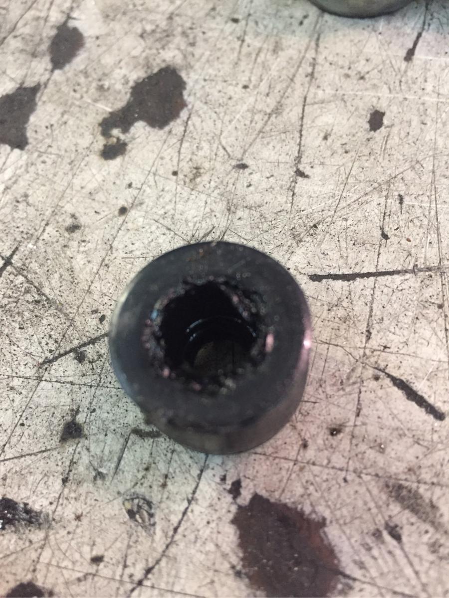

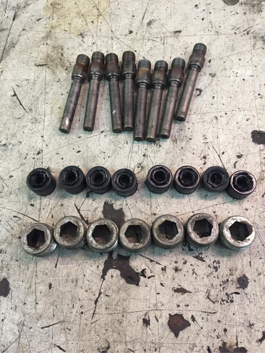

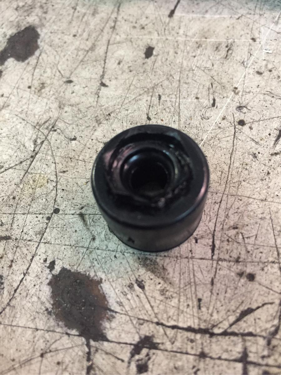

Die Einspritzventile hab ich rausgezogen, aber ich glaube die Dichtringe, welche ich bestellt habe ,passen da nicht. Ich brauche doch diese Gummihülsen.Die sind einteilig, da passt nicht noch ein Dichtring rein...
Gruß Axel
vor 10 Stunden schrieb AVB:
das ist lustig ... :wink:
das was Du hier zeigst, ist die Konfiguration der 2-Ventiler und 1983er QVs, d.h. Gewindehalter m.Gummibuchse
die 1984er QVs sollten eigentlich schon modifizierte Gummibuchsen als Ventil-Träger haben, die ohne Gewinde aber mit "donut"-O-Ring und Sprengring im Kopf gehalten werden (so wie dann später auch beim 328)
hmmm ... o.k.
in diesem Falle brauchst Du nichts weiter sofern die Gummibuchsen noch o.k. und dicht sind
(wenn Du diese aber erneuern willst, brauchst Du Ferrari-Teilenr. 114661 - gibt`s evtl. auch im MB-Regal)

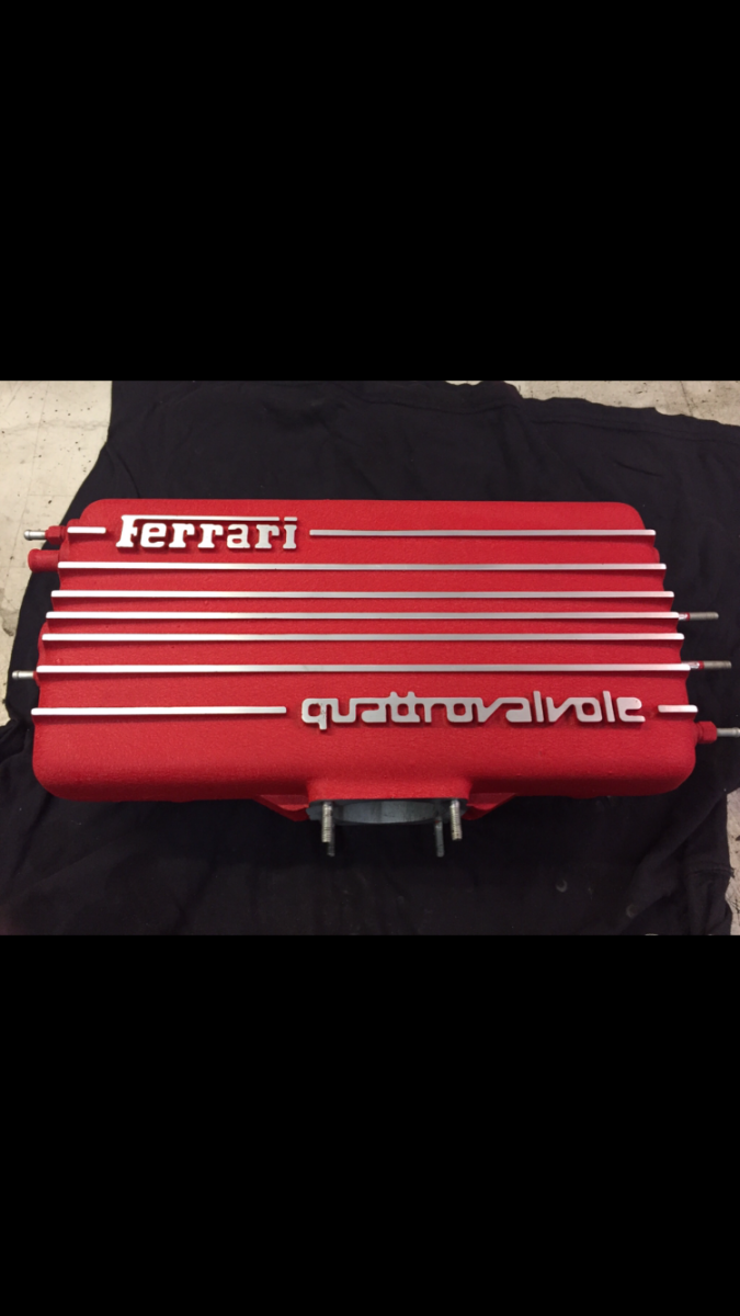

Frohe Weihnachten zusammen ?

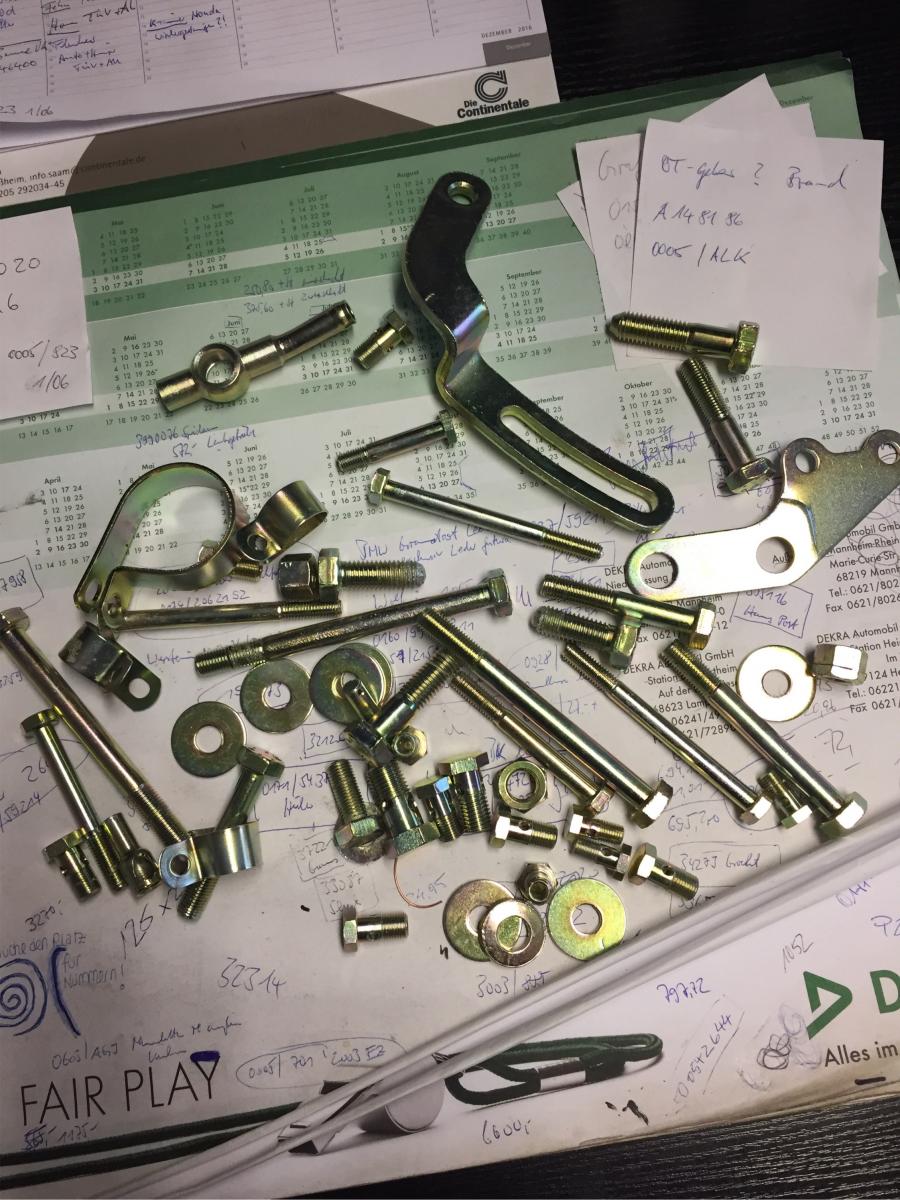

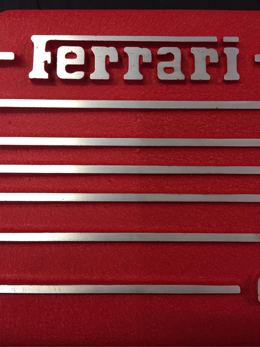

Das war die letzte Aktion vor Weihnachten. Die ersten verzinkten Teile und der Sammler ist auch fertig. Rot pulverbeschichtet in "Krokodil"...
Teile aus England sind auch noch gekommen. Dann kann's bald weitergehen?
Gruß Axel
vor 31 Minuten schrieb AVB:
Gruß Axel
das kommt mir bekannt vor.....   :-)   Sieht gut aus, viel Erfolg weiterhin!
Sascha
