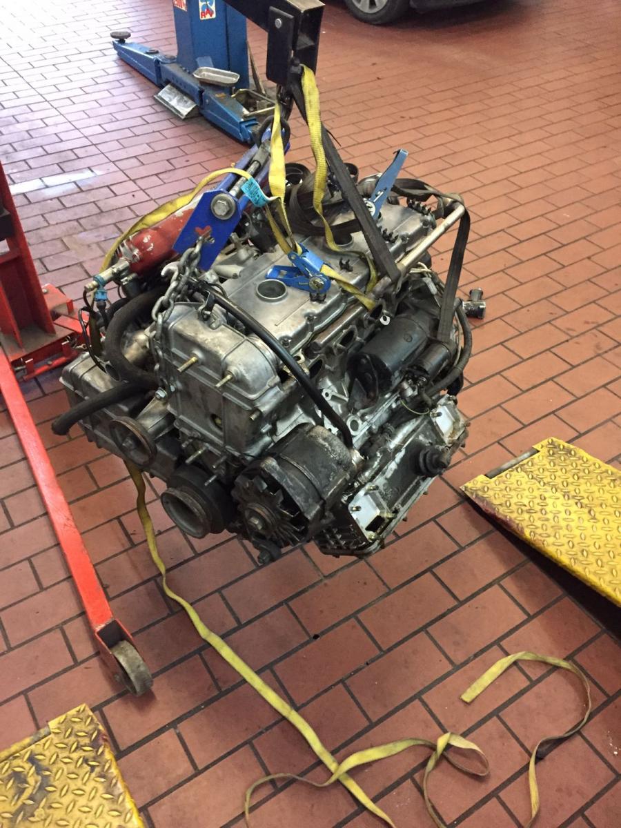

Ok, ich hab ihn raus. Hab die Stehbolzen oben am Kompressor gezogen.

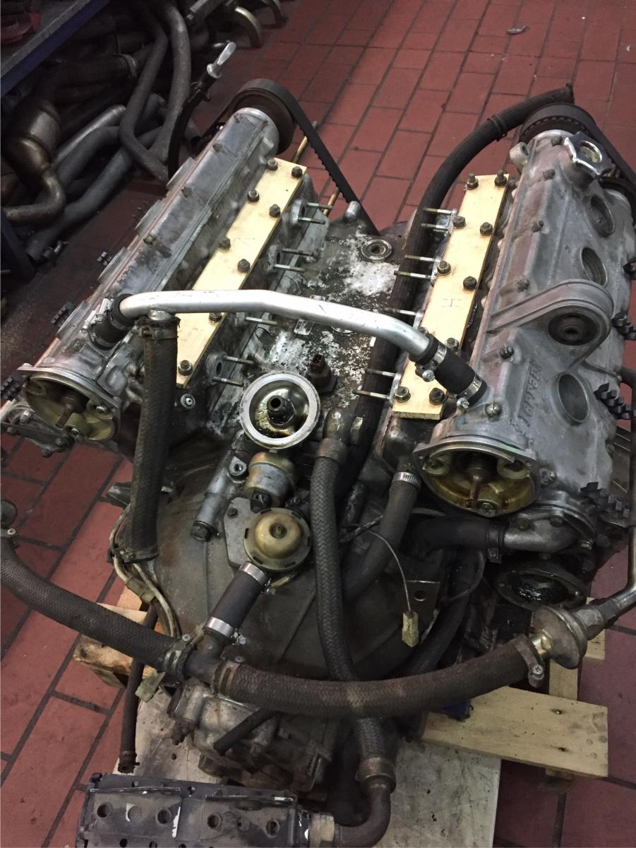

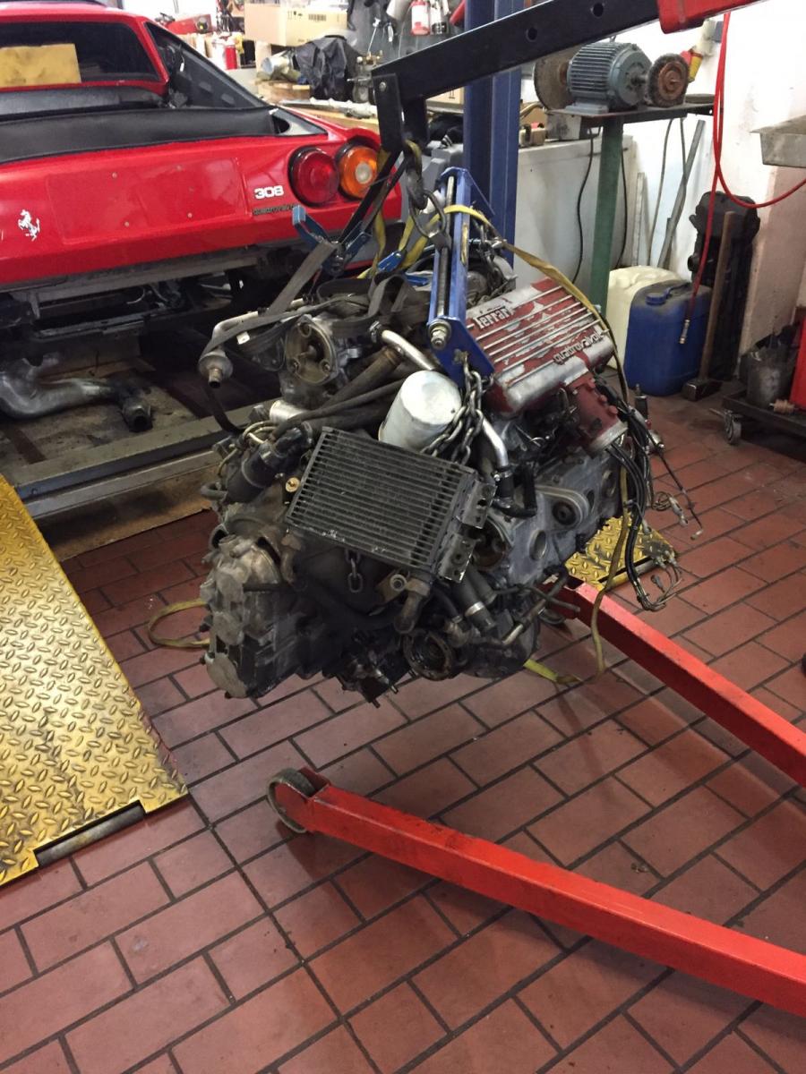

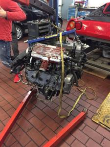

Motor ist raus.
Aber den vorderen Krümmer hab ich mit halb ausgebautem Motor am Haken noch abgeschraubt. Ich weiß nicht wie der da noch durchpassen soll...
Den Motor hab ich vor allem wegen dem vorderen Krümmer ausgebaut, da ich ja die Auspuffanlage auf EU Version umbauen will. Ich mach jetzt natürlich alle Schläuche, Schellen, Muttern , Schrauben auch neu. Nach gründlicher Reinigung des ganzen Aggregats. Diverse Teile lasse ich noch verzinken bzw. pulverbeschichten. Außerdem mach ich noch die Zahnriemen und die Kupplung neu. Ist sonst noch was ratsam in diesem Zustand?
Für Anregungen wäre ich dankbar...
Gruß Axel

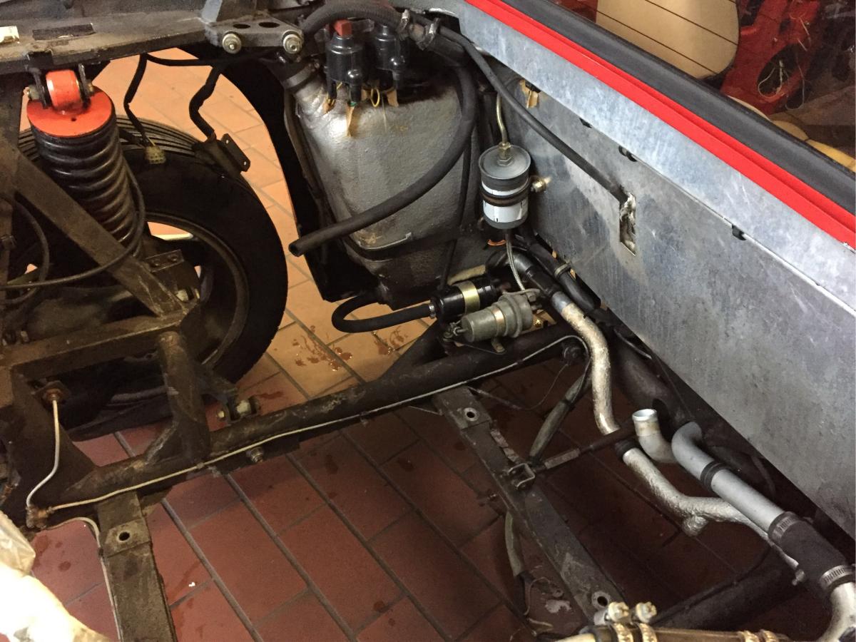

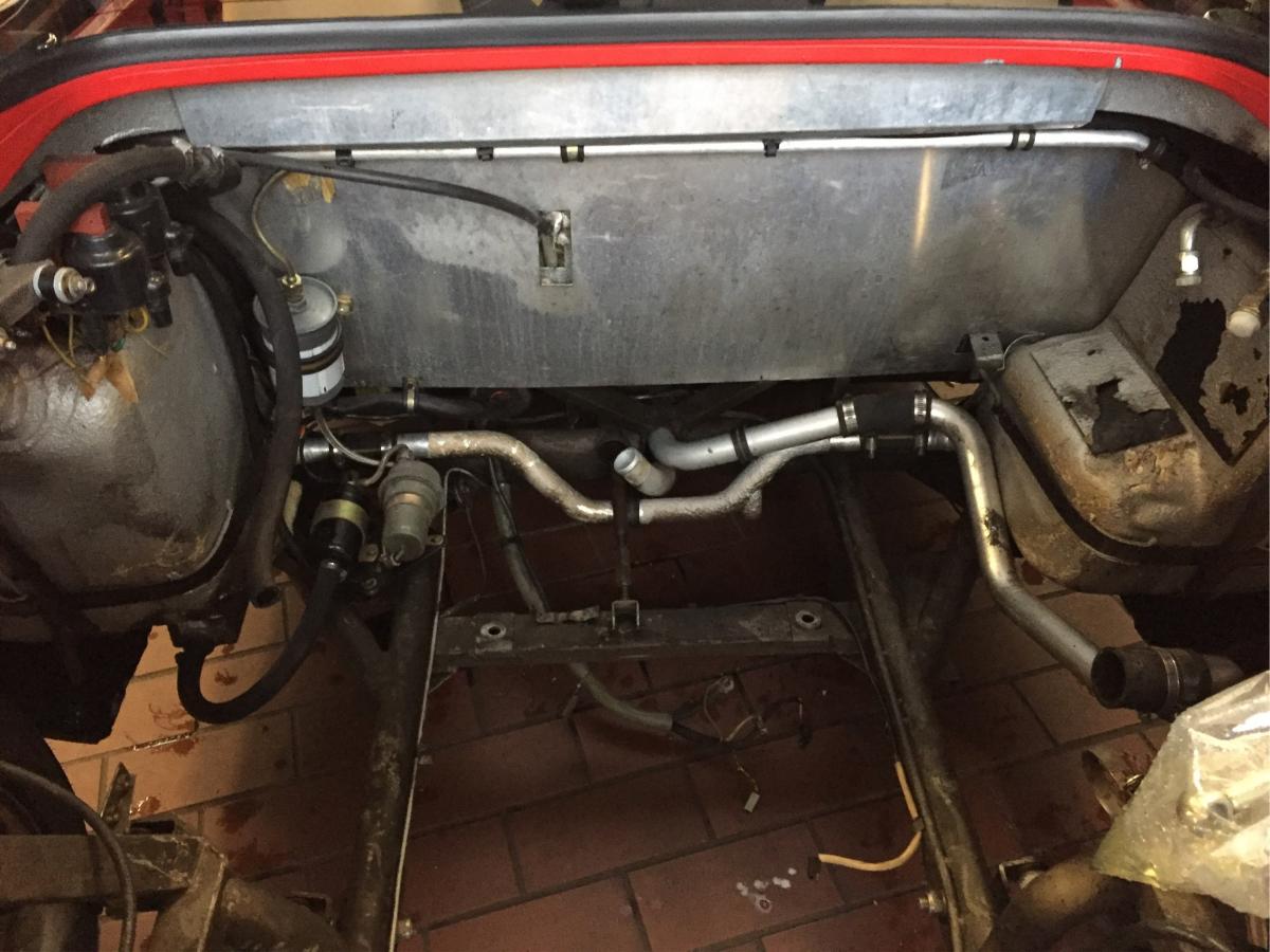

Wurde heute ein wenig später...Das Elektroventil sitzt hinten rechts in der Ecke und ist pneumatisch mit der Drosselklappe verbunden. Außerdem geht eine andere Leitung an eine Membrane, die im V sitzt, an welcher die zwei Schläuche von der vorderen u. hinteren Zylinderbank zusammenlaufen.Ich meine die Zusatz Luftleitungen oberhalb der Auspuffkrümmer.Die andere Seite läuft in den Luftfilterkasten...Komische Anordnung...Sonst ist auch nix mehr verbaut.
Ich mach morgen noch mal Fotos und stell sie ein.

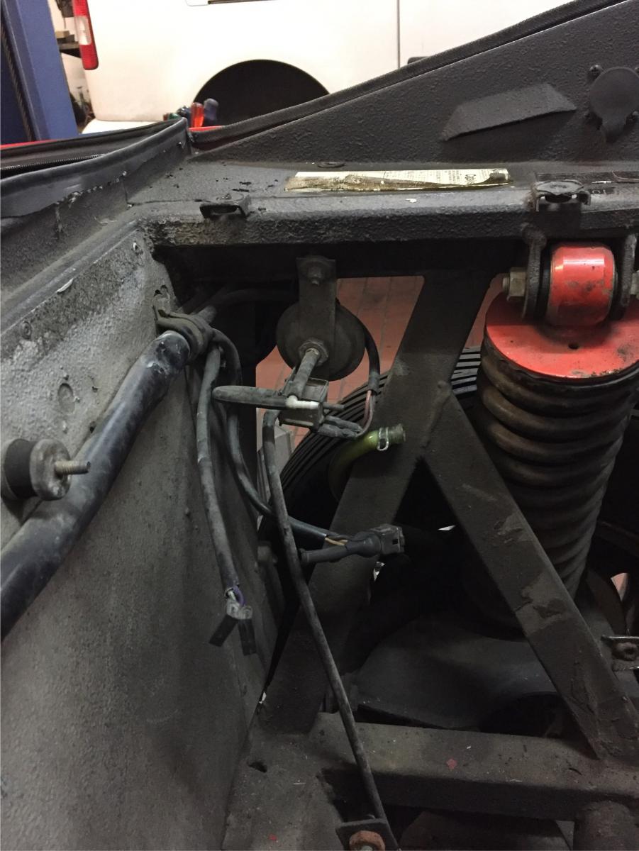

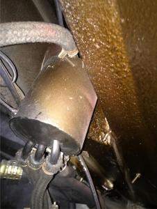

Das mit den Bildern krieg ich anders auf'm Handy nicht hin, sorry. Ich muß die vorher komprimieren,sonst sind sie zu groß.
Auf dem ersten Bild sieht man die Anordnung der Schläuche. Links u. rechts zum Rohr an den Krümmern, in der Mitte die Unterdruckdose und hinten raus geht's dann zum Luftfilter. Der Unterdruckanschluß geht dann auf das kleine Ventil im Motorraum hinten links(2. Bild). Da geht auch noch ne Leitung vom Drosselklappenstutzen drauf.
Und das 3. Bild ist der Behälter im Radhaus hi. rechts oben . Ist das so alles original?
Gruß Axel
vor 10 Stunden schrieb AVB:
o.k., muss man eben 3x klicken bis man etwas sieht :wink:
diese Komponenten gehören zur Zusatzlufteinblasung in die Krümmer während der Kaltlaufphase (die Unterdruckdose ist das cut off-/diverter Ventil) - wenn aber die Luftpumpe sowieso nicht mehr vorhanden ist und auch die Zusatzluftventile aus dem Kopf ausgebaut werden sollen, kannst Du diese Komponenten komplett entfernen ("Loch" am Lutfiltergehäuse dann verschliessen)
von wo genau kommt die Unterdruckleitung zu diesem Elektroventil ? vom Drosselklappengehäuse ?
das wäre wichtig
weiter: wohin führt die lange Leitung, die im Bild vom Elektroventil nach unten läuft ?
das runde Teil neben dem Elektroventil, ist der "Differenzdruckschalter" (differential pressure swich)
Funktion: bei sehr kaltem Motorlauf erkennt dieser jede Verringerung des Unterdrucks im Einlass durch schnelle Gasstöße und schliesst  (d.h. bildet +12V) - zusammen mit dem Thermozeitschalter im V des V8 Motors (Masse) veranlasst er das Kaltstartventil (rechts am Luftsammler) zur kurzfristigen Gemischanreicherung
soweit klar ? :wink:
das ist der Abscheider (Flüssigkeit/Bnezindampf) - wie weiter oben schon gesagt, entweder alle Kohlefilter-Komponenten drin lassen sofern in Funktion oder alles raus und für Tankentlüftung sorgen
ja, man glaubt es kaum ... mir fehlt da aber noch etwas :wink:

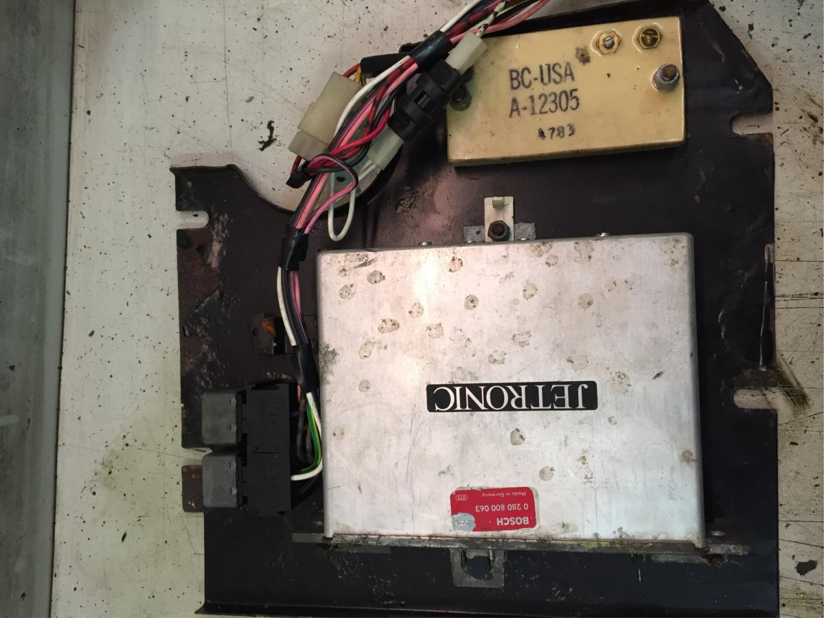

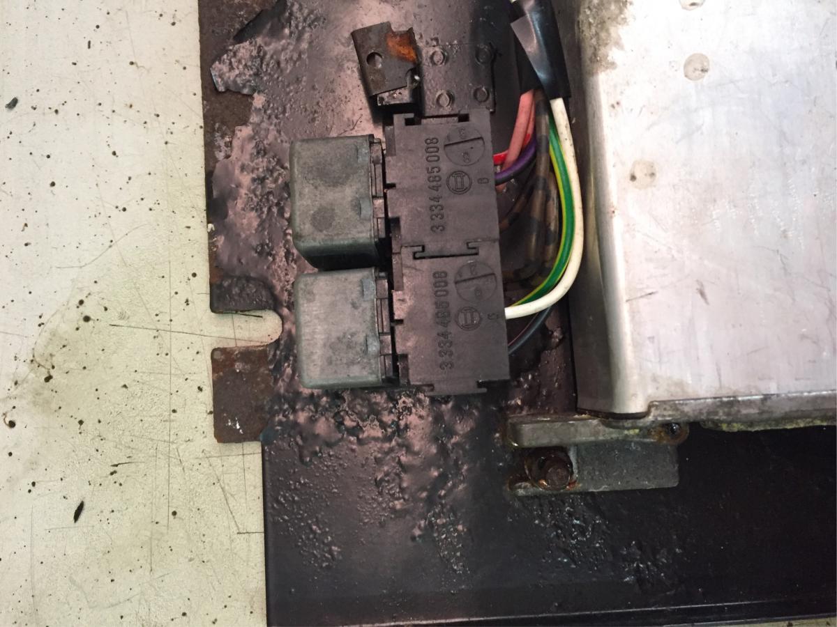

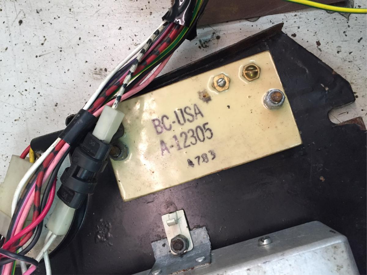

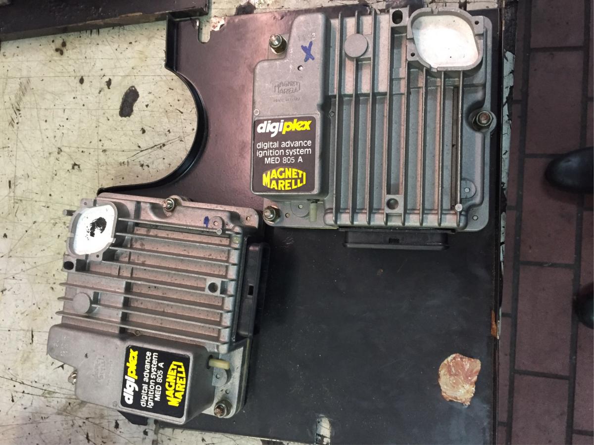

So, das hab ich unter den Blechen im Kofferraum gefunden. Rechts leicht gammelig. Das wußte ich aber schon...
Muß ich richtig sauber machen, die Bleche sind schon beim Beschichten.
Der Mengenteiler ist schon eingepackt und eingelagert. Ist das wichtig? Dann muß ich ihn wieder auspacken.
Und die Leitung, die am Ventil nach unten hängt, ist die, welche auf die Membran geht. Die andere geht auf den Drosselklappenstutzen.
ja, genau das Teil habe ich dort vermutet - das Steuergerät für die Bosch K-Jetronic ...
in diesem Falle mit Lambda Regelung (ist so ziemlich die komplizierteste Version der früheren K-Jet :wink:
zum K-Jet Steuergerät:
der kleine Kasten auf der Platte (A-12305) ist das Kat-Steuergerät und bedient die slow down Lampen im Cockpit
der Thermofühler darin geht zum Kat (bei Deinem Modell wohl nur ein Kat/1Thermofühler)
Zwischenfragen: ist der Kat noch vorhanden ? planst Du ihn drin zulassen ? und funktioniert die Lambdasonde ?
weiter zum K-Jet Steuergerät:
eines der beiden Relais auf der Platte ist zuständig für den Drosselklappenschalter, das andere für das Elektroventil zur Lufteinblasung (jenes also am Differenzdruckschalter)
leider fehlt hier offenbar ein drittes Relais, und zwar jenes welches das gesamte Steurgerät gegen Überspannung schützt und welches ausserdem 12V zu einem Taktventil (frequency valve) am Mengenteiler leitet (daher mein Fotowunsch vom Mengenteiler und ob dieses Taktventil überhaupt noch vorhanden ist) - das Auto läuft auch ohne Taktventil, allerdings zu mager (dies wurde dann oft an der Gemischschraube im Mengenteiler kompensiert)

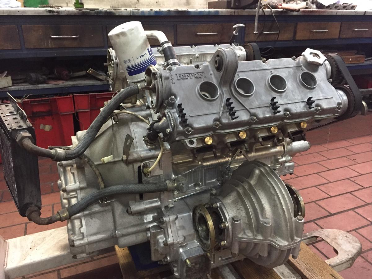

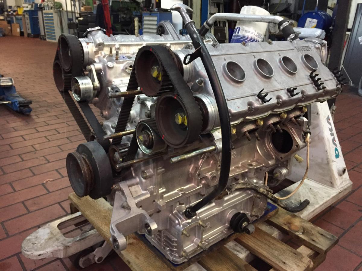

Soo, das mit der Geduld ist gut. Ich geb mir Mühe:)Schließlich hab ich 35Jahre gebraucht, bis ich endlich einen gekauft habe...
Der Motor ist jetzt sauber, ist ganz gut geworden, und die Stopfen sind auch schon drin. Hat gut funktioniert und passen einwandfrei. Da muß ich Michael recht geben: Ich hab keine Muse mich um die Entwicklung von Stopfen zu kümmern. Das ist zwar teuer, aber dafür ist das Thema jetzt auch vom Tisch:).

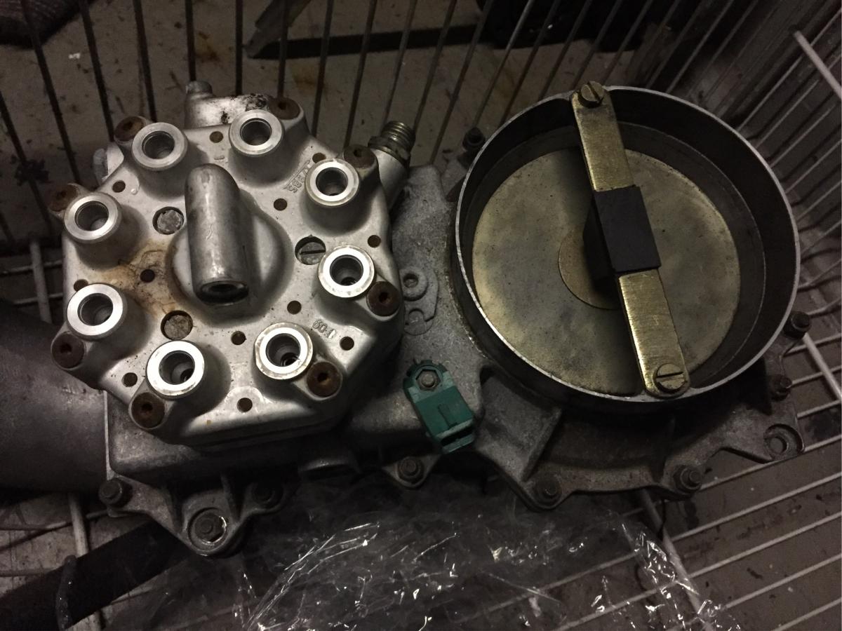

Ich hab jetzt noch ein Foto vom Mengenteiler dazu. Ich hoffe es ist aufschlussreich.
Die Verrohrung ist jetzt raus, Pumpe ist keine mehr drin, das Ventil ist damit auch weg. Was muß jetzt noch raus?Bzw. was muß ich jetzt wie anschließen um die Lambdaregelung rauszukriegen? Kat will ich keinen mehr drin haben. Ich werde die komplette Auspuffanlage (Krümmer, Rohre u.Schalldämpfer) als EU Version bei Superperformance bestellen.

vor 12 Stunden schrieb AVB:
ja sieht gut aus :-))!
ja, dasTaktventil sehe ich nicht obwohl es für diese Konfiguration (K-Jet mit Lambda) eigentlich wichtig wäre
wenn das Taktventil nicht vorhanden bzw. ausser Funktion ist, und auch das 3. Relais neben dem K-Jet Steuergerät fehlt (welches eigentlich 12V zum Steuergerät und zum Ventil führt, dann hat hier jemand schon aktiv lahm gelegt - die Lambdasonde hat damit wohl auch keine Funktion mehr bzw. das Steuergerät regelt dann ohne Taktventil das A/F Verhältnis in einen Standdardmodus bei ca. 0,5V
vermutlich ist dann für den besseren Kaltstart die Gemischschraube im Mengenteiler etwas hochgedreht worden - zumal Du auch noch einen anderen Warmlaufregler hast der hier mit hineinspielt
aber das werden wir alles sehen wenn der Motor dann läuft, optimieren kann/muss man dann sowie noch - lass` bis dahin auch noch mal das Elektroventil samt Differenzdruckschalter und Leitung zum Drosselklappengehäuse im Auto
wir hatten hier bisher noch keinen 308-QV mit dieser Konfiguration (K-Jet mit Lambda) bei dem Lufteinblasung, EGR-System und Lambdaregelung abgebaut werden soll -
von daher: sehr interessant ... schaun` wir mal was mit dem Motorlauf passiert wenn wir dann ein Bauteil nach dem anderen aus dem Spiel nehmen  (da die größten nun weg sind, geht alles andere mit Motor in situ) das kriegen wir schon hin :wink:

Nun, wie sich das anhört ist das diese Zwischenlösung auf dem Weg K zu L Jetronic. Die konnte man auch schön nachrüsten zb. 911 (Beispielsweise Paket von Cartronics). Dabei hat das Taktventil im wesentlichen den Warmlaufregler ersetzt und den Steuerdruck über das Schaltgerät eingestellt.
Hier könnte einfach der Rückbau auf K Jetronic plain vanilla vorgenommen worden sein, was per se mal nicht tragisch ist, solange mit der Konfiguration mit Warmlaufregler die Steuerdruckkurven herstellbar sind. Die Box dürfte ausser Betrieb sein und damit kann wohl auch das ganze Gerödel weg.

Das ist sie,die Diva auf dem ersten Bild:)Ich hab heute noch den Motorraum sauber gemacht...
Sollte ich die Schläuche des Verbindungsrohres der beiden Tankhälften auch erneuern?
Die Geber hab ich bei Superperformance noch garnicht gesehen,aber ich schau noch mal. Dann mach ich die auch noch neu.
Ich bin mir sicher ,daß wir die Kiste vernünftig zum Laufen bringen. Ich mach jetzt  erstmal die Arbeiten am Motor und dann am Motorraum und dann haben wir auch bestimmt schon 2017:)...
Gruß Axel
