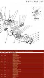

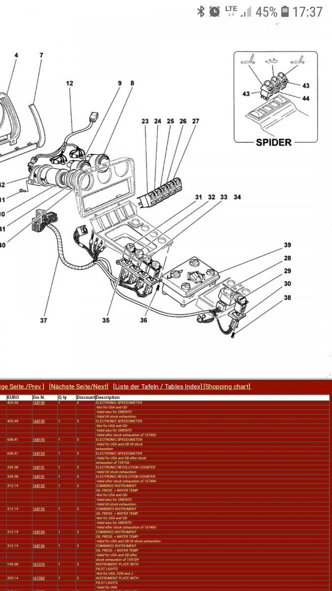

Hallo Patrick,
Ist relativ einfach zu machen. Zuerst die  polierte Schaltkugel lösen (Gegenmutter lösen, dann kannst Du die Kugel hochdrehen), die  4 Schrauben bei der Schaltkulisse lösen und diese hoch heben. Danach kannst Du das Klimabedienteil anheben und die Steckverbinder lösen ( Die Drehregler sind alle von unten zu lösen)  Im Aschenbecher unten die Schraube lösen und diesen rausheben.
Alles easy zu bewerkstelligen.

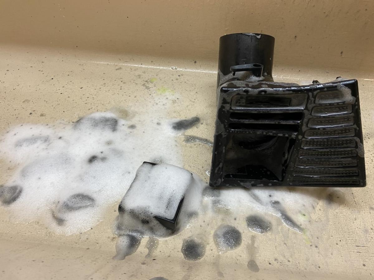

Vieles wurde besprochen, vieles wurde probiert ( einer hatte sogar den richtigen Hinweis) ) Aber kurzum von Anfang an.

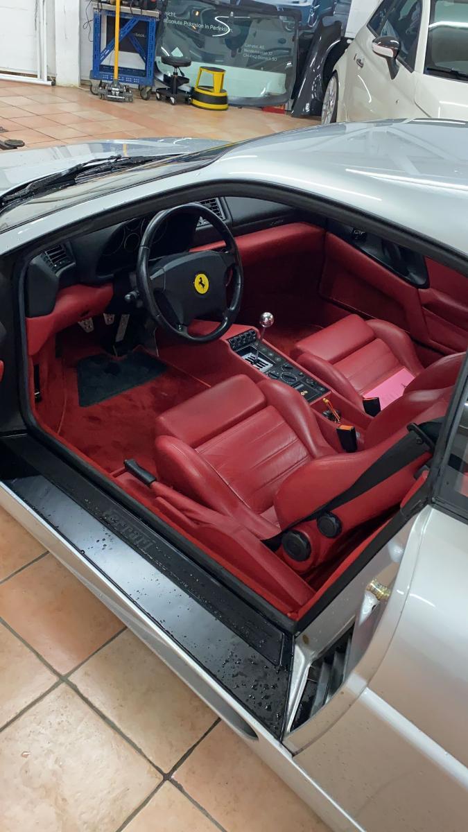

Seit gut 20 Jahren ist der 355er einer meiner Favoriten, seit nun gut 5-6 Jahren habe ich in meiner Spec. das Objekt der Begierde gesucht...nach dem F40 ist der F355 in meinen Augen der vollendetste Ferrari von allen - Zeitlos - nach knapp 30 Jahren immer noch "modern" in der Form und einfach Kult. Vom Sound (mit einer Anlage) brauchen wir gar nicht zu sprechen... da kann alles heute nach Hause gehen 😅
So, lange Rede kurzer Sinn... Ich habe meinen aus 2. Hand, 50k km, frisch ab Zahnriemen und co. in Silber außen und Weinrot innen gefunden mit absolut perfekter Hysterie! Leider Selbst bei einem so perfekten exemplar sind die Softlackteile ein Problem...wie bei allen...aber erstmal Fotos vom neuen 😅
So (hoffe hat geklappt mit den Foto`s) ?!
Die Softlack-Teile haben selbstverständlich bei der überführungsfahrt bereits ihre spuren hinterlassen 🙃 Sprich das kann so nicht bleiben....ich recherchierte überall und fand keine befriedigende Antwort auf dieses Problem!!
Ich als gelernter Autolackierer und Mechaniker dachte ich "das kann doch nicht so schwer sein, wie können Firmen wie Auto**** M**** preise nehmen die mir einfach nicht logisch sind und vertretbar sind ( bis auf das Klimateil mit den Zahlen und allem)", hatte echt das Gefühl "uhh hier musst du deine Niere und evt. die Leber jetzt geben" 😅
Also dachte ich als Fachmann, es muss auch anders gehen:

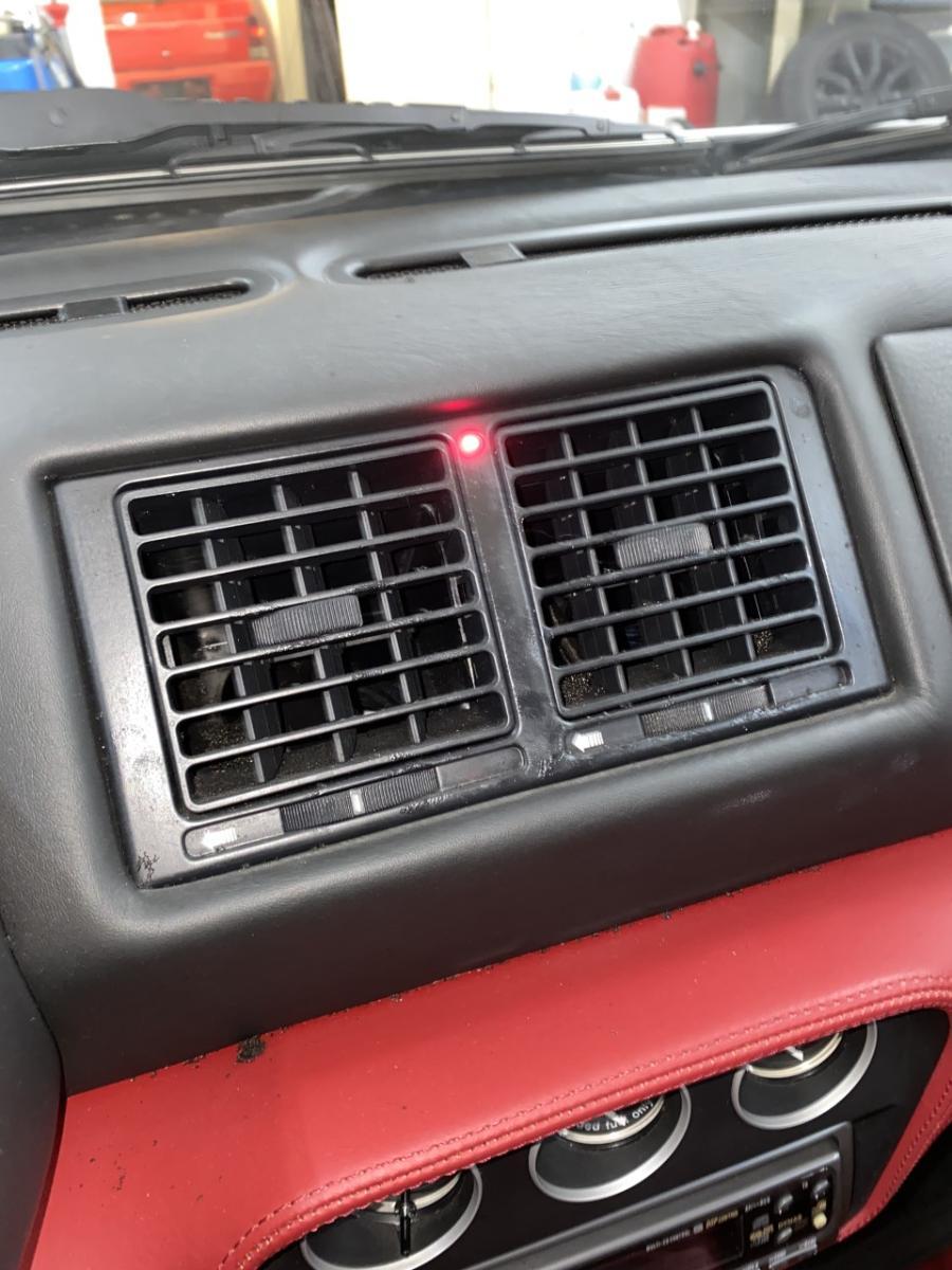

Meine Ausgangslage - klebrig ohne ende, und wirklich komplett Tod (siehe Foto - in der Mitte)
Habe keine Ahnung ob die Fotos an der richtigen stelle sind, ich hoffe es 😅

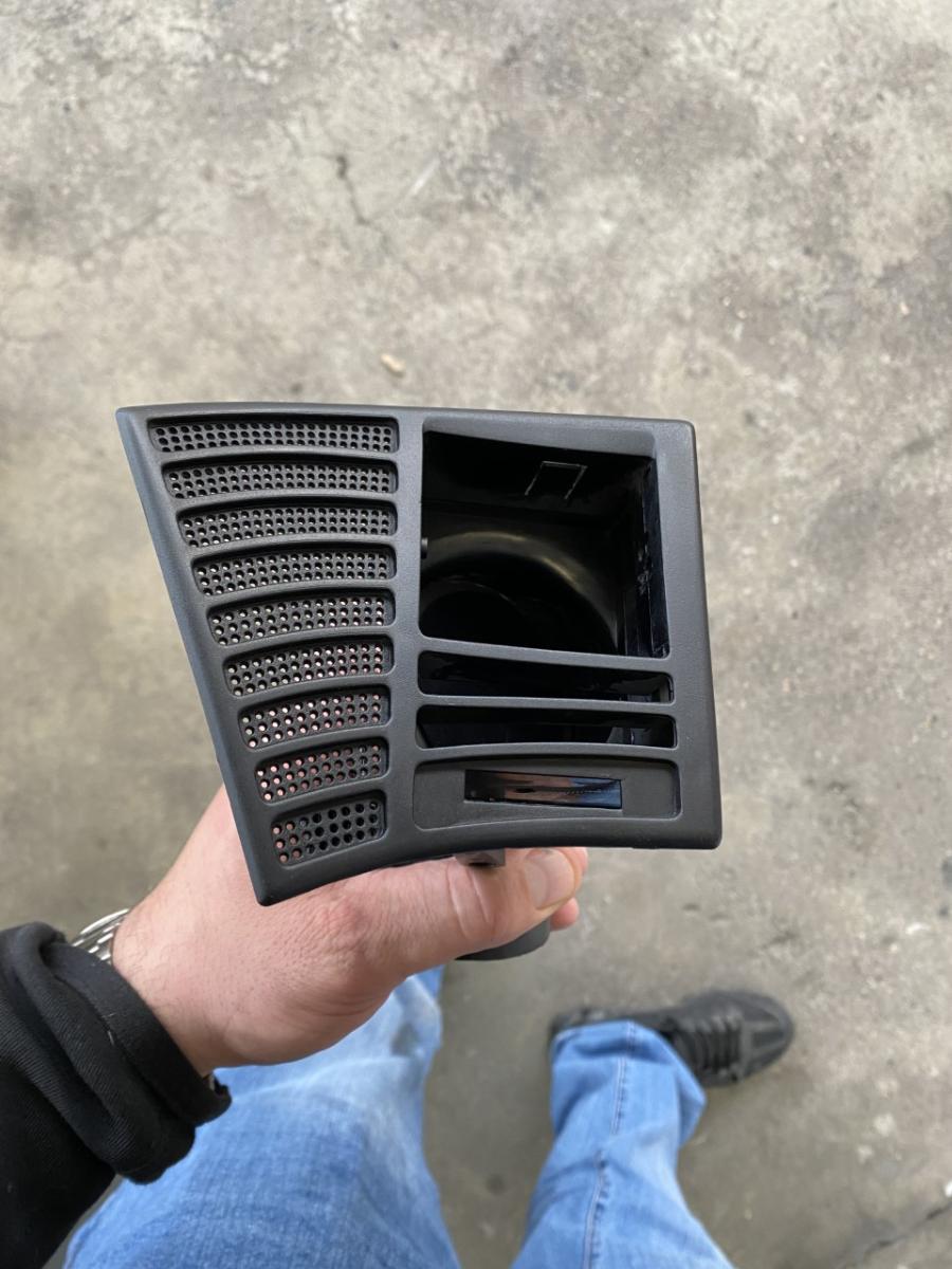

Nach langem hin und her, Rücksprache mit meinem einzig vertrauensvollen Geschäftspartner "Brice" haben wir eine (vor allem er)  Behandlung herausgefunden die effektive ist...so effektiv das mir glatt der Atem weg blieb! Warum das?? Aus dem einfachen Grund...wir haben ein verfahren herausgefunden, bei dem der Kunststoff darunter unverzerrt und "rein" bleibt und nach der Behebung und vor allem entfernung des Softlackes der "pure" Kunststoff hervor kam der schlicht konserviert war und wie neu ist! jetzt musste das ganze noch im Original-Look poliert werden (das war meine Idee), dass der schöne Seidenmatt Glanz entstand auf dem Kunststoff wie original...ohne "PlastiDip oder sonst was 😏".... Bei solch einem Auto ist nur das beste gut, aber wenn ich dann dinge wie 3000 Euro und mehr lese für ein "paar" Teile, dann finde ich trotzdem das dies "die Situation" ausgenutzt ist! 😏

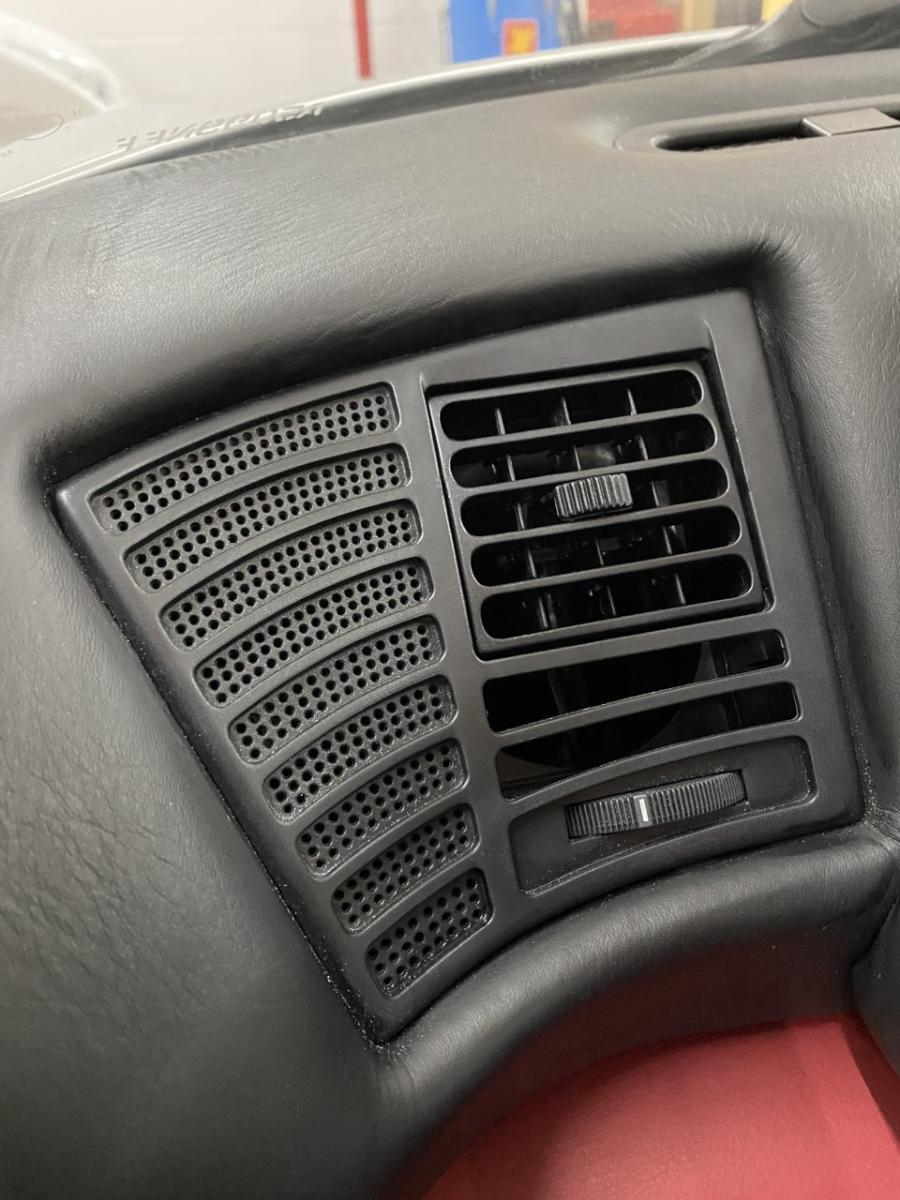

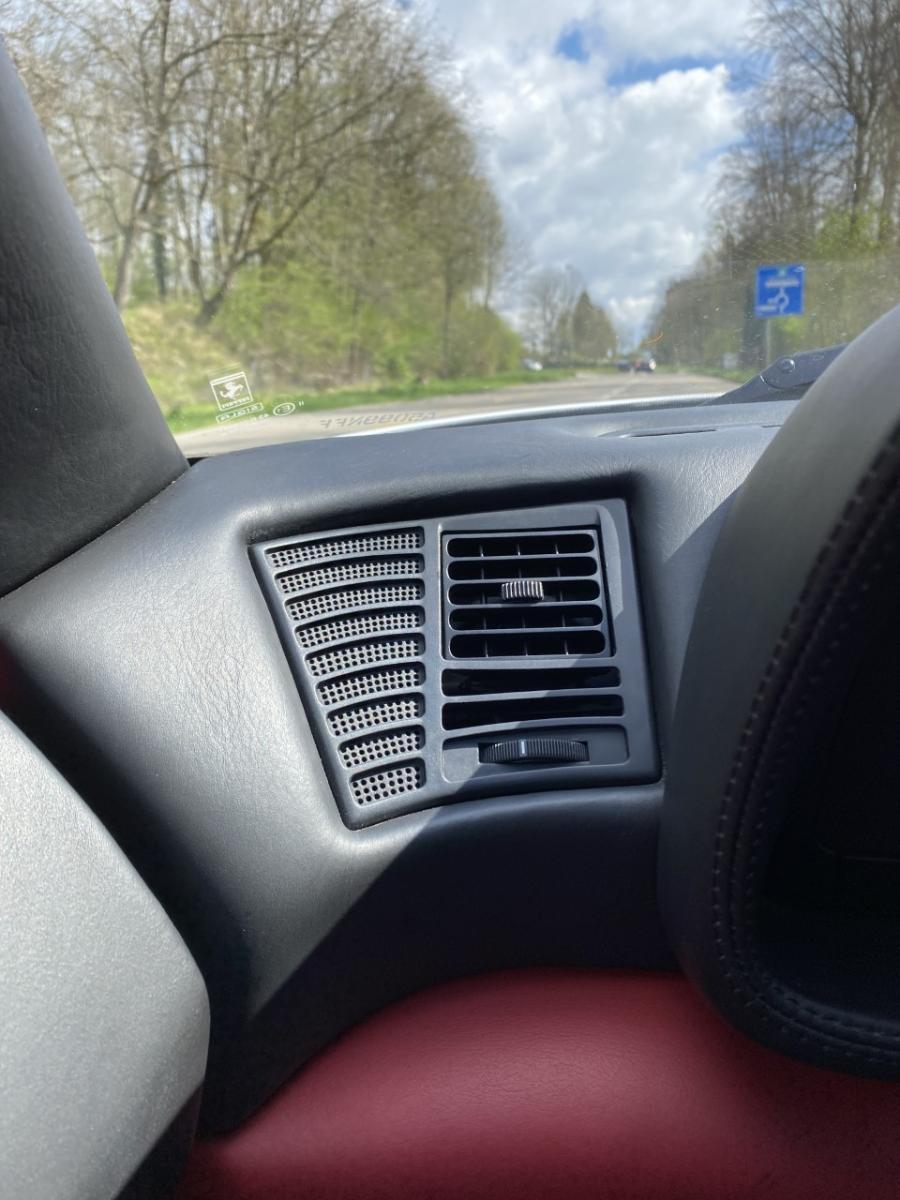

Lange Rede kurzer Sinn...Anbei noch Fotos vom Fahrer Seite Lüftungsschlitz....absolut Top, purer Kunststoff ohne Lack oder irgendwas, originaler geht es nicht....und ja. der Pfeil kommt auch wieder hin.
Kuckt euch die "Farbe" oder den glanzgrad beim einten Foto an wo die Sonne draufscheint, absolut perfekt.
Fakt ist, der ausschlaggebende Punkt waren die völlig absurden Preise, dass wir uns selber darum gekümmert haben! Ich glaube bei 1500-2000 Euro für den ganzen Innenraum hätten wir nicht lange überlegt, aber für soviel mehr (bei allen Teilen) mussten wir fast selbst anfangen zu studieren und erforschen 😕 Ein paar firmen haben den Bogen definitiv überspannt in unseren Augen!
Kurzum, wollte euch das mitteilen, dass wir eine weitaus billigere Lösung haben wie 95% aller anderen. Bei bedarf schreibt uns 😉
Allen ein schönes Weekend 🙏

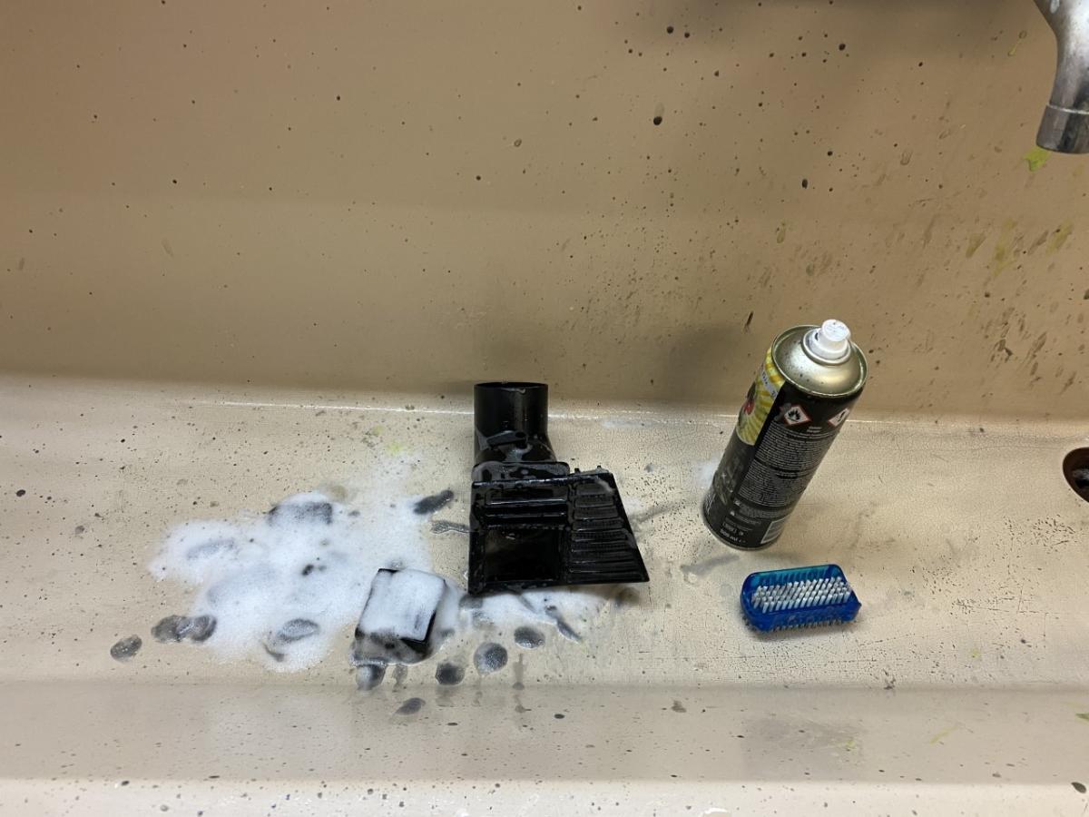

Zum wichtigeren Teil, bezüglich dem "Lösungsmittel", jaaa ein Teil davon ist ein Backofenreiniger, aber ich sage dieser macht nur etwa 30-40% der ganzen Lösung aus. Ich wusste nicht, dass Backofenreiniger nicht gleich Backofenreiniger ist, die haben alle andere Wirkstoffe und einen anderen "Aggressivität`s Modus" bezüglich der Wirksamkeit, da den richtigen zu finden dauerte auch einen Moment und etliche Hersteller, und einen Alfa 164 der den Kopf hingehalten hat bei Brice meinem Freund... um zu testen 😂 .
Lange rede kurzer Sinn, der richtige Backofenreiniger, in Kombi mit dem richtigen Werkzeug macht am ende die Musik, welche ich natürlich nicht bis ins Detail verraten kann und will....wir leben ja auch ein bisschen von solchen Aufträgen 😃 Eins kann gesagt sein, selbst nach der Entfernung vom Softlack ist der Akt noch lange nicht vorbei, die Teile sind zwar perfekt konserviert und erhalten zum Vorschein gekommen, aber durch die Behandlung mit dem Backofenreiniger und den Werkzeugen war am ende alles sehr matt und unschön...also musste ein weg gefunden werden blanken Kunststoff zu polieren, dass er seinen Seidenglanz zurück bekommt 😏....Nach langem probieren und wieder neuer Werkzeug Beschaffung ist uns am ende auch das gelungen...und das Resultat seht ihr ja, absolut Perfekt. Jeder der es Live sieht und die Problematik kennt, ist absolut begeistert.
Fakt ist, es ist eine richtig mühsame...lange und zermürbende Arbeit, welche sich am ende aber lohnt...aber in unseren Augen trotzdem keine 2000-3000 Euro Wert 😁🤷‍♂️ .
Ich weiß auch noch nicht, ob wir das überhaupt anbieten wollen (wenn auch sicher billiger wie alle Mitbewerber), weil es doch einiges an Aufwand benötigt. Wir halten uns das mal noch offen - je nach Anfragen und Intensität werden wir spontan entscheiden. 😃

Also das ganze ist wirklich einfach und für Jedermann machbar!!! Backofenreiniger von Coop!! Mit einer Fingernagel Bürste aus dem Coop!! Danach wird das ganze nich mit einer Bürste und einer Akkupoliermaschine wieder auf Original glanz poliert!! Kann jeder und kostet nichts!! Jeder der Hierfür Geld verlangt ist ein Gauner!!!! Bisschen Probieren und Gut ist!! Für die Reste Polieren muss eine Feine Bürste genommen werden. Um alle Rückstände zu entfernen…….
liebe Grüsse Brice 😂
vor 14 Minuten schrieb carrosserie-anz:
Fast alles richtig, mir(und wahrscheinlich vielen anderen) gefällt jedoch die Glanzoptik überhaupt nicht,
daher hab ich mich für Kunststofflack Seidenmatt von Koch Chemie entschieden.
Es ist jedoch alles eine riesen Sauerei.......und jeder kann es gewiss nicht🙃

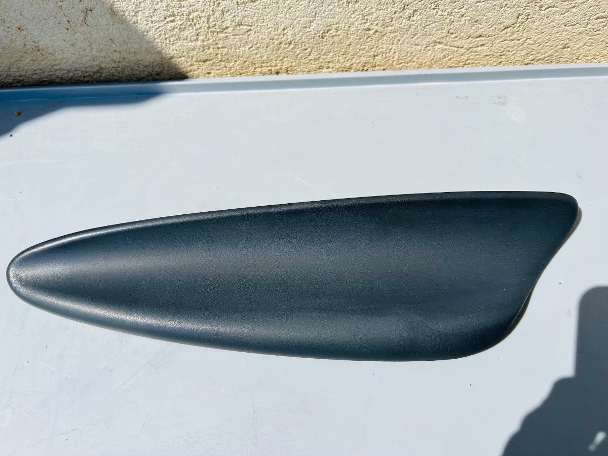

Man nehme .......

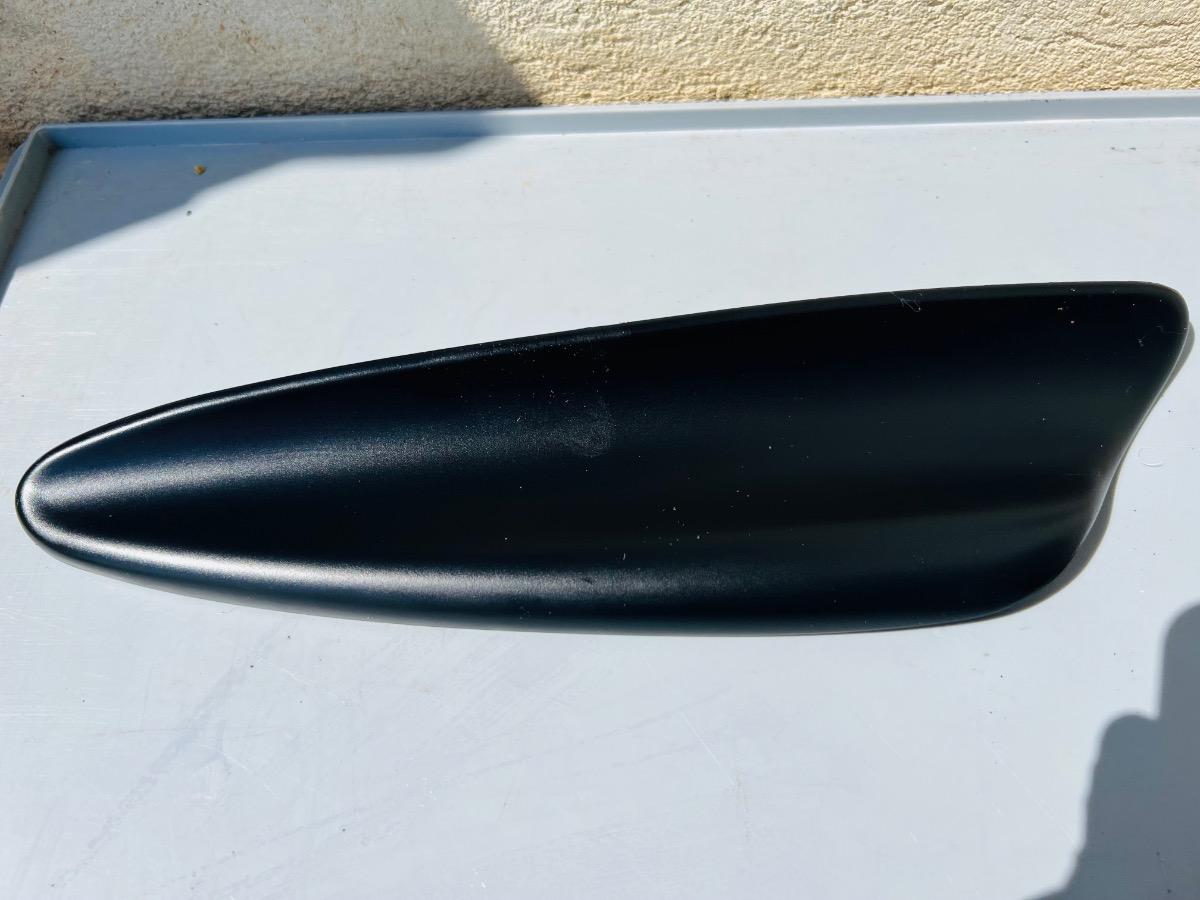

Damit den "Softlack" einweichen, Ruhe bewahren, weiter streicheln, wird-scho-wern, ....... nochmal mit einem weichen Tuch drüber und dann einfach abnehmen.
Oberfläche bleibt mit Struktur erhalten.
Es wird nur binnen kürzester Zeit der "Softlack" aufgeweicht und abgenommen.
Vorher (ja das ist in knaller Sonne aufgenommen und "glänzt" deswegen)
Hinterher
Und wenn ich dann mal wieder die Sprühpistole aktiviert habe gehts weiter.
Michl
Wenn man Backofenreiniger aufsprüht und danach das Teil in Frischhaltefolie einwickelt trocknet der Backofenreiniger nicht aus. Dann gehts noch einfacher ...
