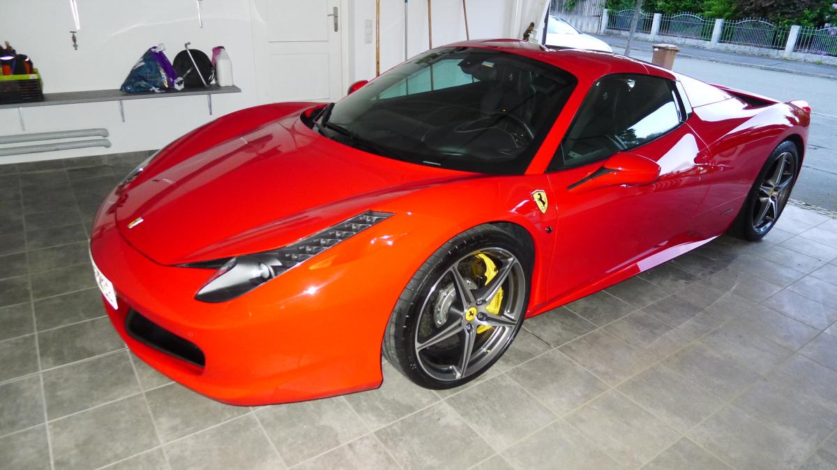

So es ist vollbracht:-))!
Im Rahmen der obligaten Jahreswartung wurde auch das Fahrwerk von "4 Querfinger auf 2 Querfinger Abstand" tiefer gelegt und vor-, und nachher vermessen. Das dabei angefertigte Vermessungs-Protokoll attache ich zur Info.
Der Spider fährt sich nun absolut genial und auch im >300km/h Bereich ist die vorher negativ aufgefallene unbeschwerte Leichtigkeit der Vorderachse nun Geschichte :)!
Gesamtbodenfreiheit liegt nun bei ca. 10cm und durch den verbauten Frontlift ist das absolut alltagstauglich.

nee max. was ging ... schau mal das Bild weiter oben an ... vor fast einem Jahr ... als Vergleich und hab noch eins gefundenP1480585.thumb.JPG.30aac96ec917dfee62012fb6e33a34a0.JPG
