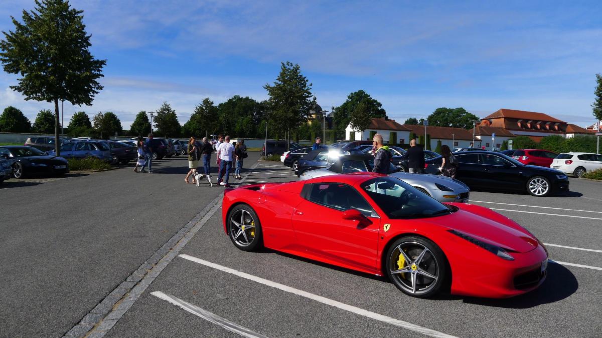

Ohne Lift geht das Auto ca. 2 cm. und etwas mehr tiefer. Mit Lift vorne ca. 1.6 cm. und hinten knapp 2 cm. Der Praxistest hat es bewiesen. Vor allem hinten merkt man den Unterschied enorm. Die ca. 2 cm. bei meinem mit Lift machen mächtig was optisch aus. Am Fahrwerk verändert sich gar nichts, auch nicht an der Straßenlage oder ähnlichem. Das Auto ist nur ca. 2 cm. tiefer, setzt weder auf, noch ist es mit irgend welchen Nachteilen verbunden. Die Garantie erlischt selbstverständlich nicht, da dies Ferrari selbst anbietet und die extra diese Federn eingebaut haben, die man nach unten und oben drehen kann. Aber selbst wenn, wäre mir das Drecks Scheiß egal, denn es betrifft ja dann nicht den Radio oder Motor :-) Ein Bild vom leicht tiefer gelegten:

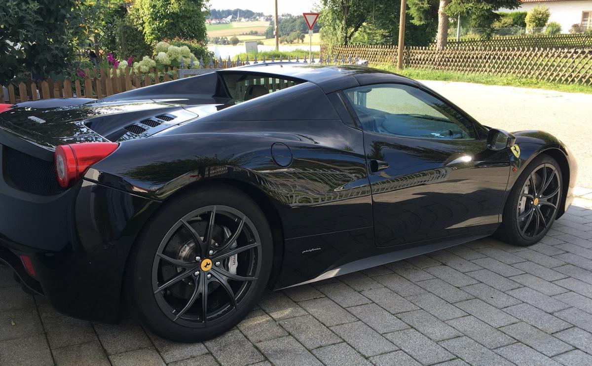

wie geschrieben ... sind 15 -20 mm vorne und hinten ... sieht man schon deutlich ... auf den Bilder nicht so zu sehen. Ein bisschen SUV bleibt schon, aber besser wie zuvor. Kotflügellausschnitt passt jetzt zumindest zum Reifendurchmesser, sieht jetzt wesentlich stimmiger aus ->finde ich zumindest. Nein ->außer dass Du "1100 €" Fremdmaterial einsetzen musst benötigt man nichts ;)
übrigens ich bin jetzt noch genauso schnell oder langsam wie vorher ... :geil:
... hier noch ein aktuelles Bild von gestern :PP1390958.JPG
Sieht viel besser aus, als Original
