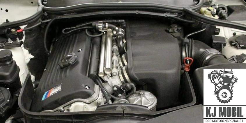

So sieht ein S54B32 aus

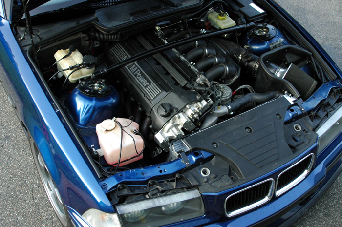

So sieht ein S50B32 aus

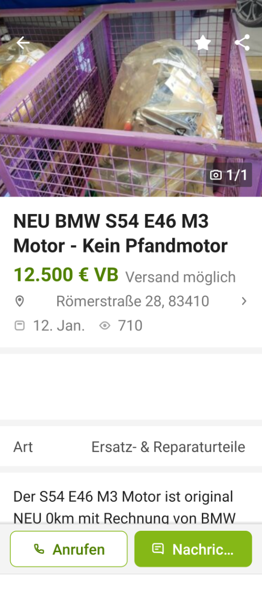

Hier das passende Herz für dein Wiesel kostet zwar aber dafür ist er neu...🤙
