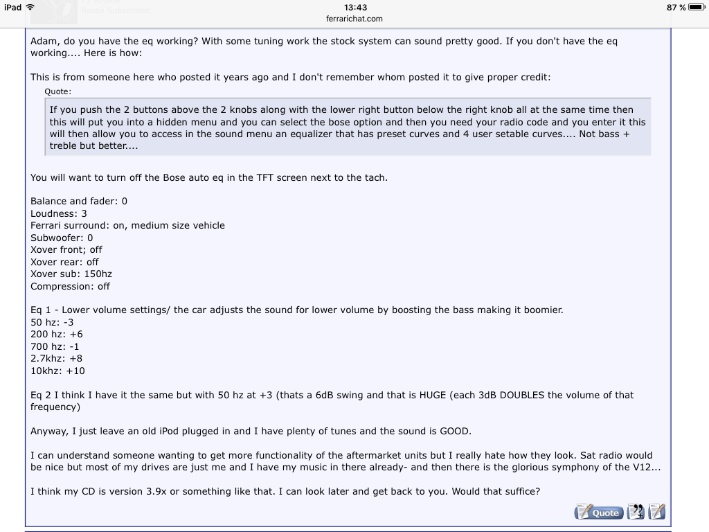

Gleichzeitiges drücken der Taste über dem linken Drehknopf und der der Tasten über und unter dem rechten Drehknopf öffnet ein Menu.
Hier kann man alles mögliche Einstellen.
Bei mir klingt die Anlage besch......., obwohl ein Bose System verbaut ist.
Daniel
Danke, Daniel...bin auch gerade fündig geworden. Die Einstellmöglichkeit scheint wohl nicht für den Enduser gedacht zu sein:
Werde ich auf jeden Fall mal ausprobieren.

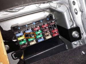

Habe mich heute nochmal mit der Bose Anlage auseinandergesetzt.
Deine Aussage über die Qualität Deines Sounds hat mich dann doch stutzig gemacht.
Siehe da, die Sicherung des Subwoofers war durchgebrannt.
Jetzt läuft die Anlage so wie Sie soll, der Sound ist gut und kräftig, genauso wie ich es haben wollte.
Dank Deiner Aussagen passt es jetzt.
Daniel
Auch danke. Ich hatte mich mit dem Sound angegeben. Siehe da es war nicht mal eine Sicherung drin?
Gruss
Weiss jemand wie sich diese kleinen Sicherungen nennen. Habe die vorher noch nie gesehen
Oh mei, wir hatten es heute davon - meint Ihr denn Sicherung F80 hinter dem Beifahrersitz, oder ist hinten vom Kofferraum aus auch nochmal eine?

Ja diese Sicherung hatte bei mir ganz gefehlt.
Sodele, hab' mir das heute angesehen und ich denke ich blicke das jetzt.
Meiner ist ein 2009er HGTE und hat das "BOSE HiFi-Soundsystem Premium SND4" aus der Preisliste Juni 2009 nicht drin. Entsprechend ist auch keine Sicherung F80 (in der oberen Box hinter dem Beifahrersitz) und kein Subwoofer (im Beifahrerfußraum) verbaut. Dazu passt auch dass im Radio die Klangeinstellungen schon freigeschaltet waren.

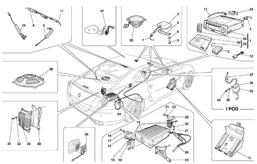

Ersatzteilkatalog 599
Keine Ahnung wo dieser ist. Ich hátte eher gemeint unter dem gitter der "hutablage"
Nö der Subwoofer soll wenn rechts vorn im Fußraum sein, Ausstattung "BOSE HiFi-Soundsystem Premium SND4".

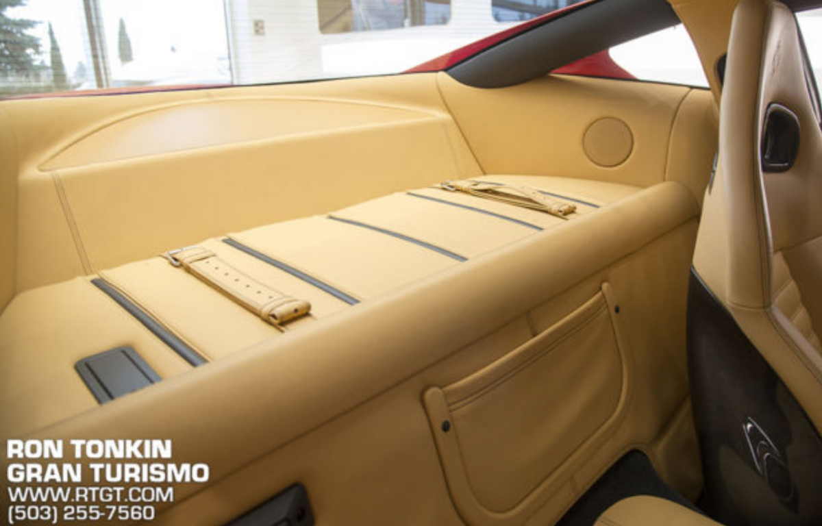

Was ist den hinten hinter dem gitter auf der hutablage.  Hauptsache ich höre ihn.
vor 1 Stunde schrieb pierrecinema:
Bei genannter Ausstattung ein normaler Tieftöner, sonst hörst Du da den Bassreflex von den hinteren Lautsprechern.
