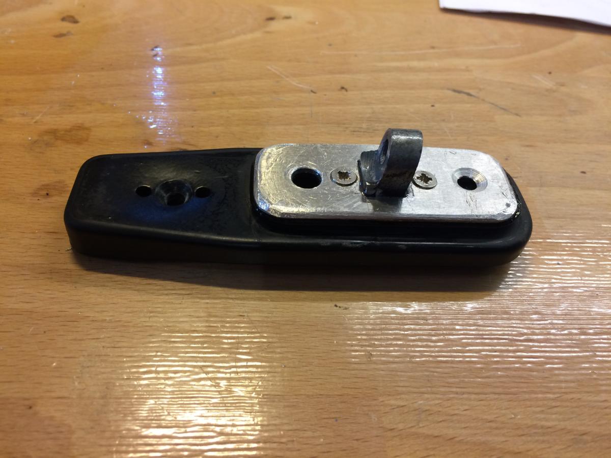

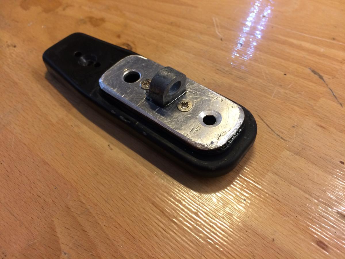

vielen Dank für den super Tipp. Wir haben das heute probiert und sind mit dem Ergebnis sehr zufrieden. Wir haben die gleiche Platte gefertigt und das ganze mit Spezialkleber nochmal verklebt. Das ganze sollte tatsächlich die nächsten 40 Jahre halten. Jetzt lassen wir den Kleber noch aushärten und morgen wir montiert:-)

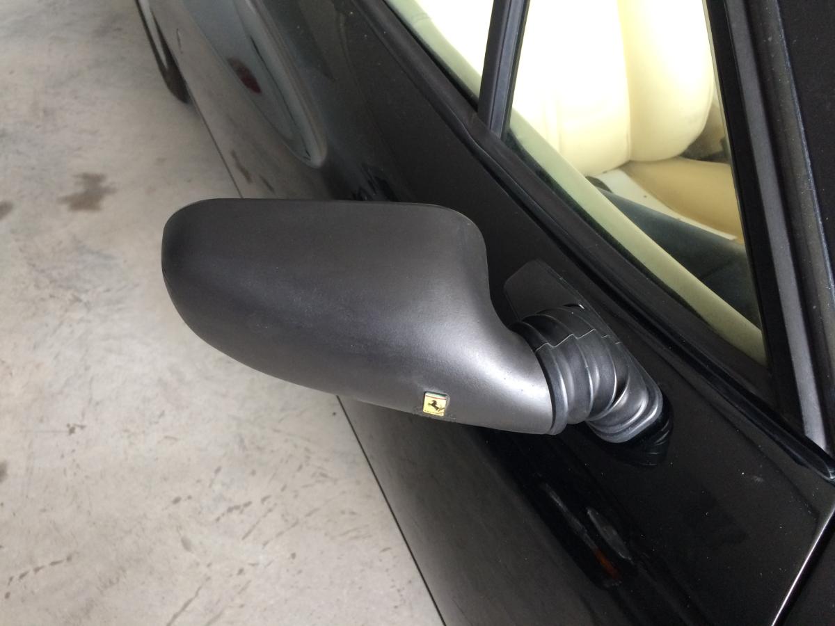

Und heute haben wir den Spiegel montiert. Wir haben ihn vorher noch mit "Kunststofflack" aufgehübscht. Immerhin hat der 308er fast 300.000km auf dem Tacho (erster Motor, ungeöffnet). Der Spiegel auf der Fahrerseite ist dann im Herbst dran:-)...

Das zweite Plättchen für die Unterseite zum Klemmen und als Anschlag hast Du hoffentlich auch angefertigt, verklebt und verschraubt - sonst könnte sich das ehemals ausgebrochene Nasenteil wieder losarbeiten in Richtung Türblech 😭
