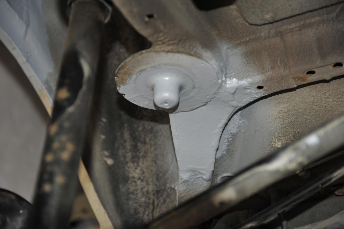

Apropo Rost, das sind die Schwachstellen aller E30, auch wenn sie von außen rostfrei sind:
Radhaus hinten rechts
Radhaus hinten rechts oben
Rohrdurchführung
Heckabschlussblech

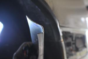

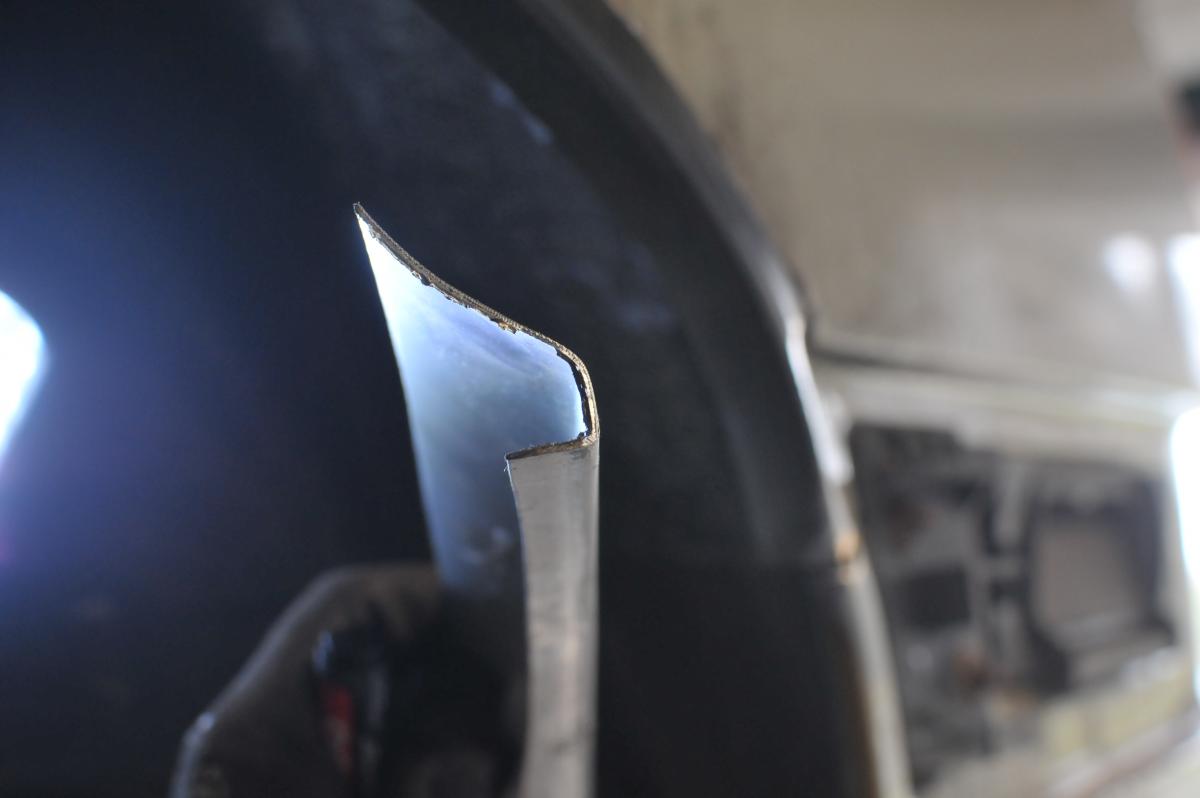

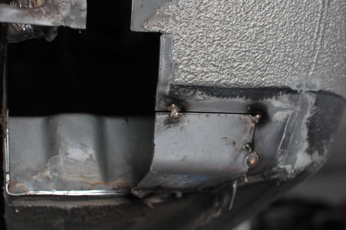

Heute ging es dem ersten Rostloch an den Kragen:
Loch 1

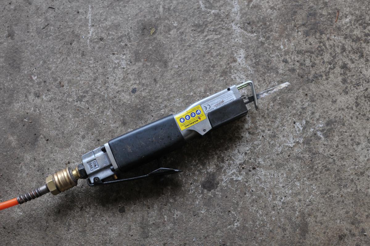

Großzügig aussägen, Papierschablone basteln
Ausschneiden
Blech fixieren und anheften
Zum Verschleifen und grundieren war ich dann heute allerdings zu faul.

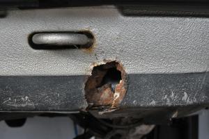

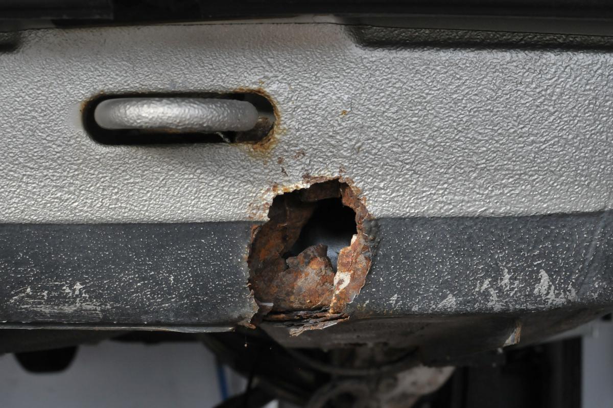

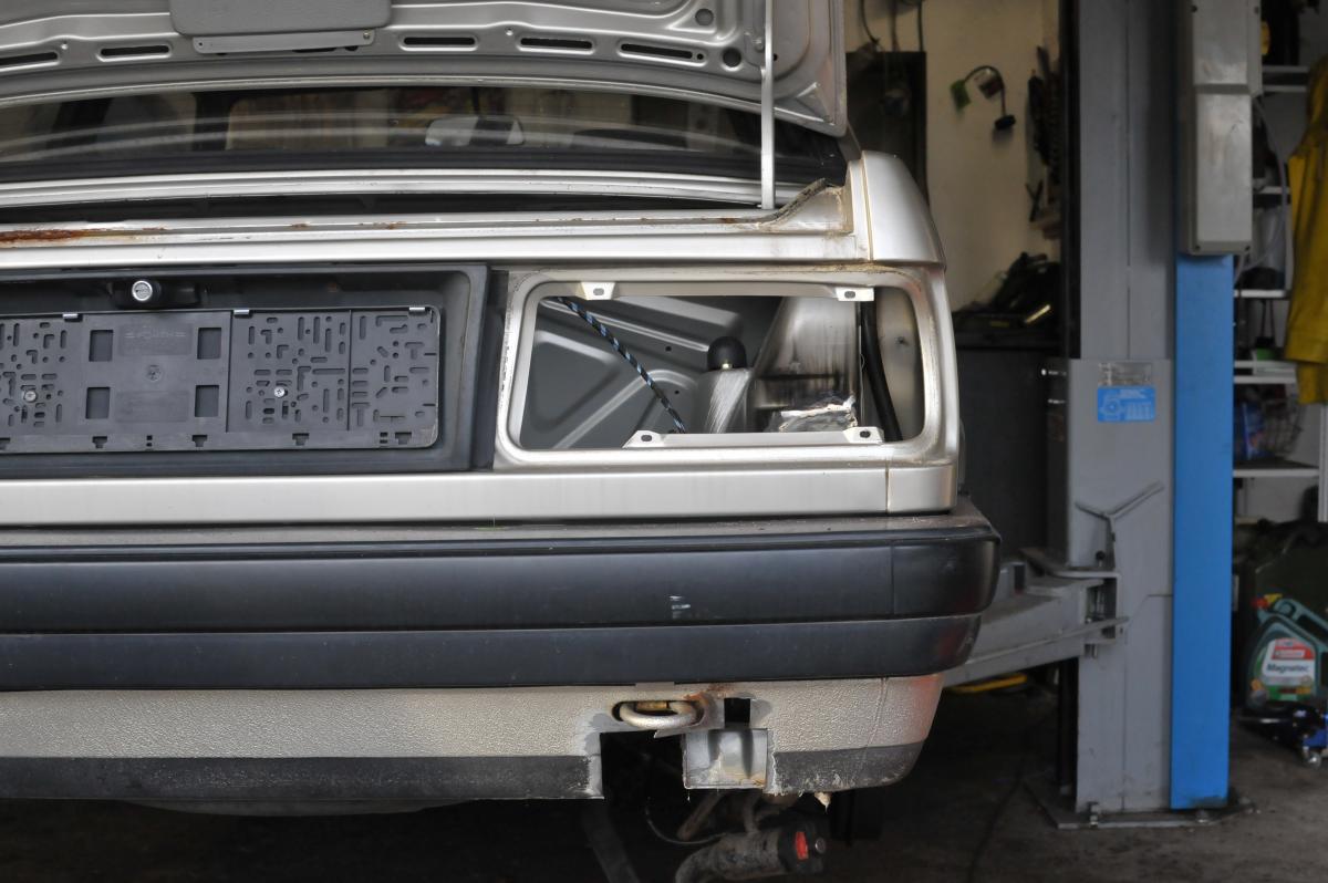

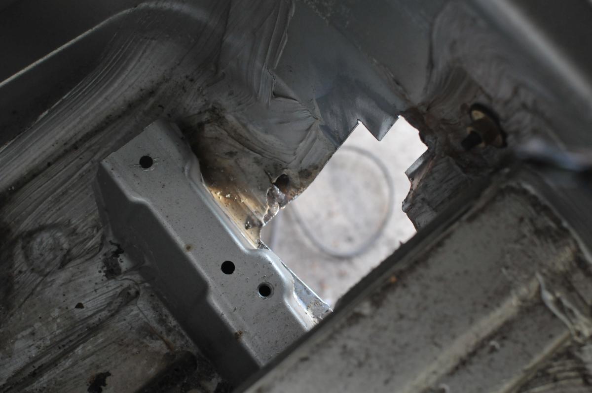

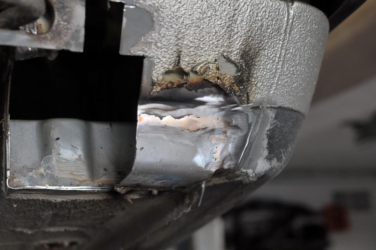

Arbeiten am Heckblech. Kleine und mittlere Rostlöcher entpuppen sich oft als größere Baustellen.DSC_4416.thumb.JPG.64c0c1449b14030ca113eDSC_4426.thumb.JPG.b17aade616f71ac22ca15DSC_4425.thumb.JPG.572eb4a9b83591a9f1b02DSC_4427.thumb.JPG.0fcdf8f74d71418283511DSC_4428.thumb.JPG.913799230a43636457ff9

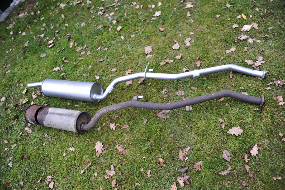

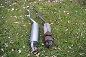

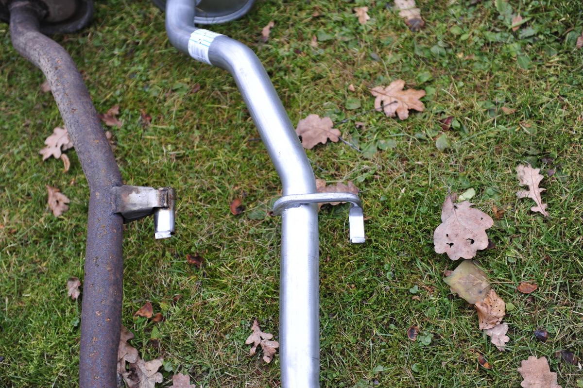

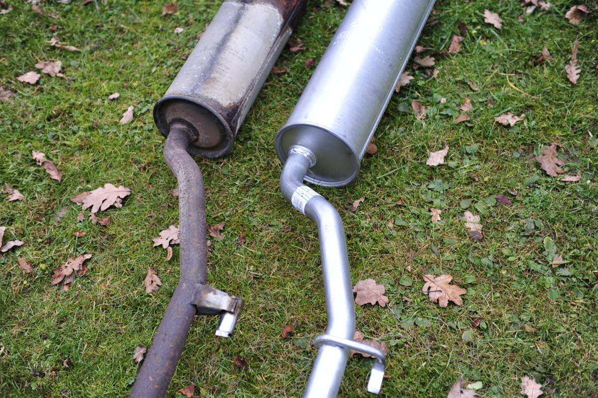

Da ich den E30 erstmal TÜV fertig machen muss, hab eich einen neuen Endschalldämpfer gekauft. Der alte, ihr seht es selbst, war sehr faulig.
_DSC7747.thumb.JPG.88ca0be91eca356aa0684_DSC7748.thumb.JPG.7ce84b7e7bb6dd047c672_DSC7749.thumb.JPG.4ffb1703337a780c65990_DSC7750.thumb.JPG.ad04321503c2f25b1d34d
Ach Stefan,
ein wenig 41J4kv-X8qL._AC_UL160_SR160,160_.jpg   - und das Teil wäre wieder wie neu gewesen! ;)
Gruß,
Eno.

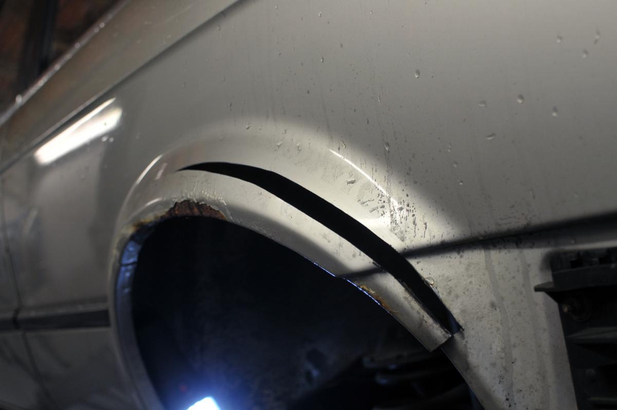

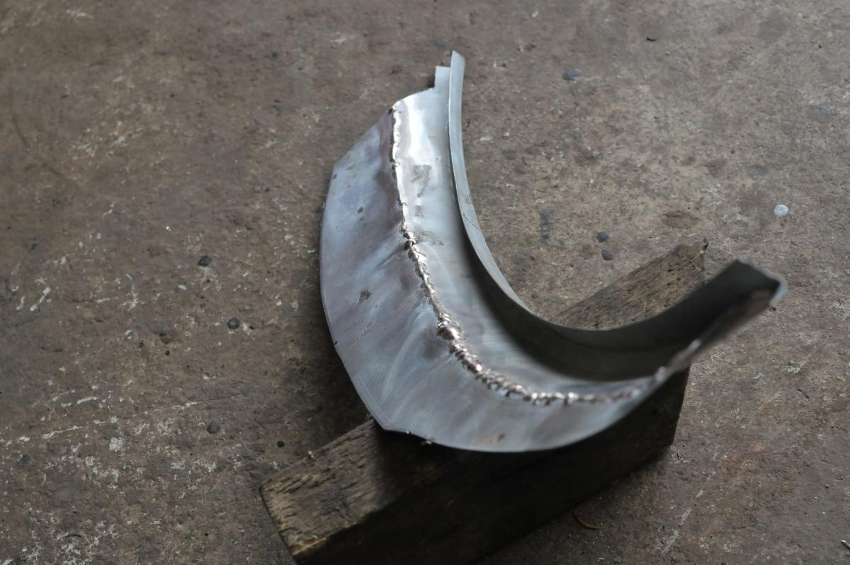

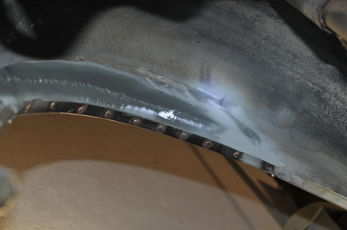

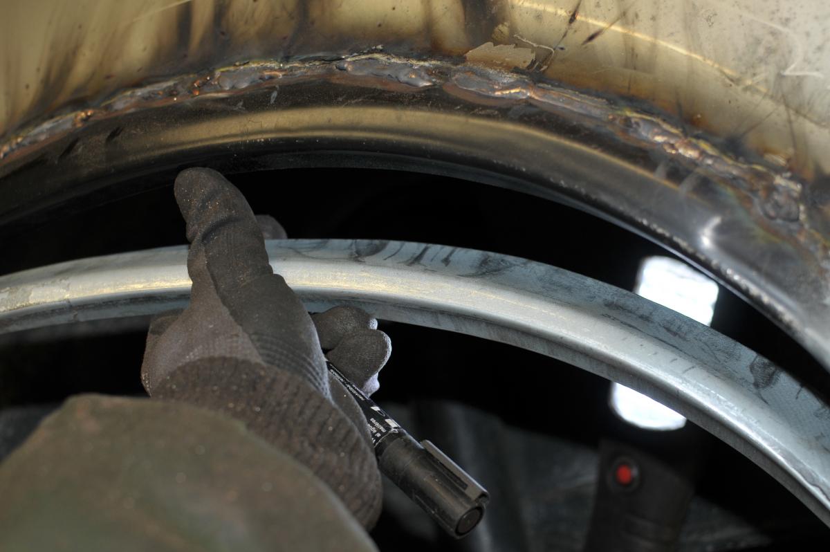

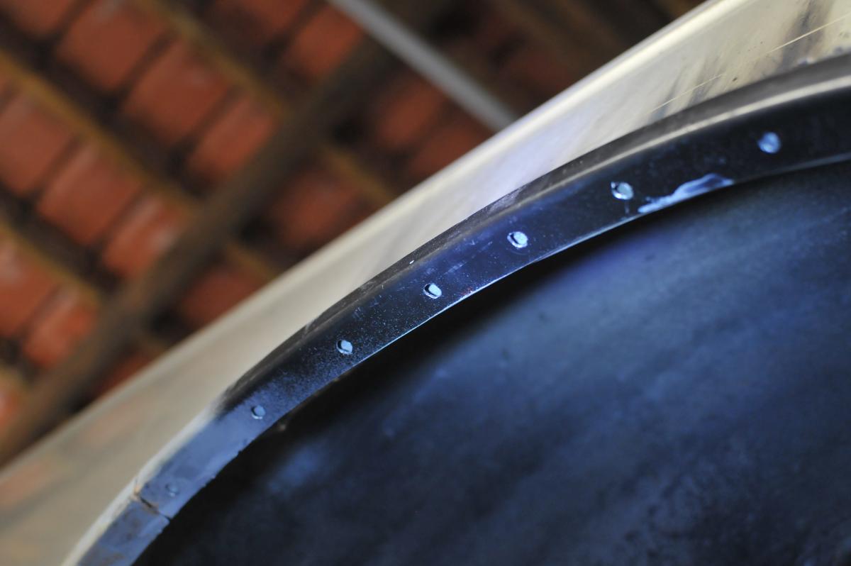

Ein paar Eindrücke aus dem hinteren linken Radhaus. Hier mussten Radlauf und Innenradhaus ersetzt werden. Ein netter CP User hatte mir aufgrund dieses Threads seine übrig gebliebenden E30 Blechteile geschickt, und daraus konnte ich nun einen Teil des Radlaufs sehr gut gebrauchen.
DSC_4438.thumb.JPG.4545dbc915afab0788668DSC_4439.thumb.JPG.72fea1c792555ed8bfa93DSC_4563.thumb.JPG.67d08609ee783f31c5d34DSC_4564.thumb.JPG.a4fa39a0860b182188c20DSC_4572.thumb.JPG.5b23bc494aba050ffb104DSC_4573.thumb.JPG.01f5011f7450e4ca2d81bDSC_4577.thumb.JPG.62c463e59cdf7e517bbab

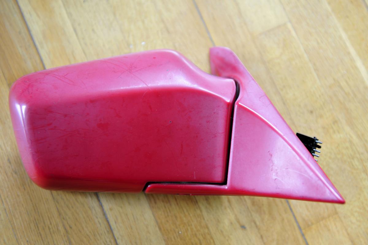

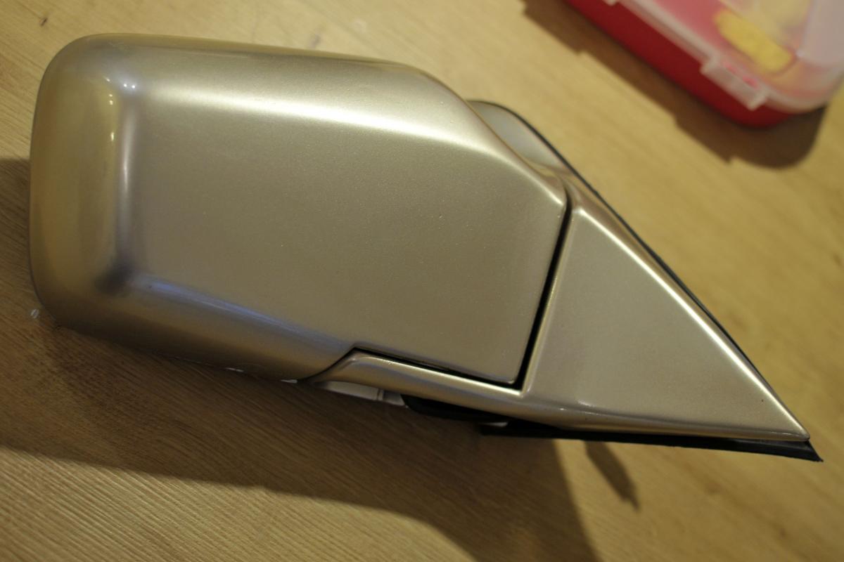

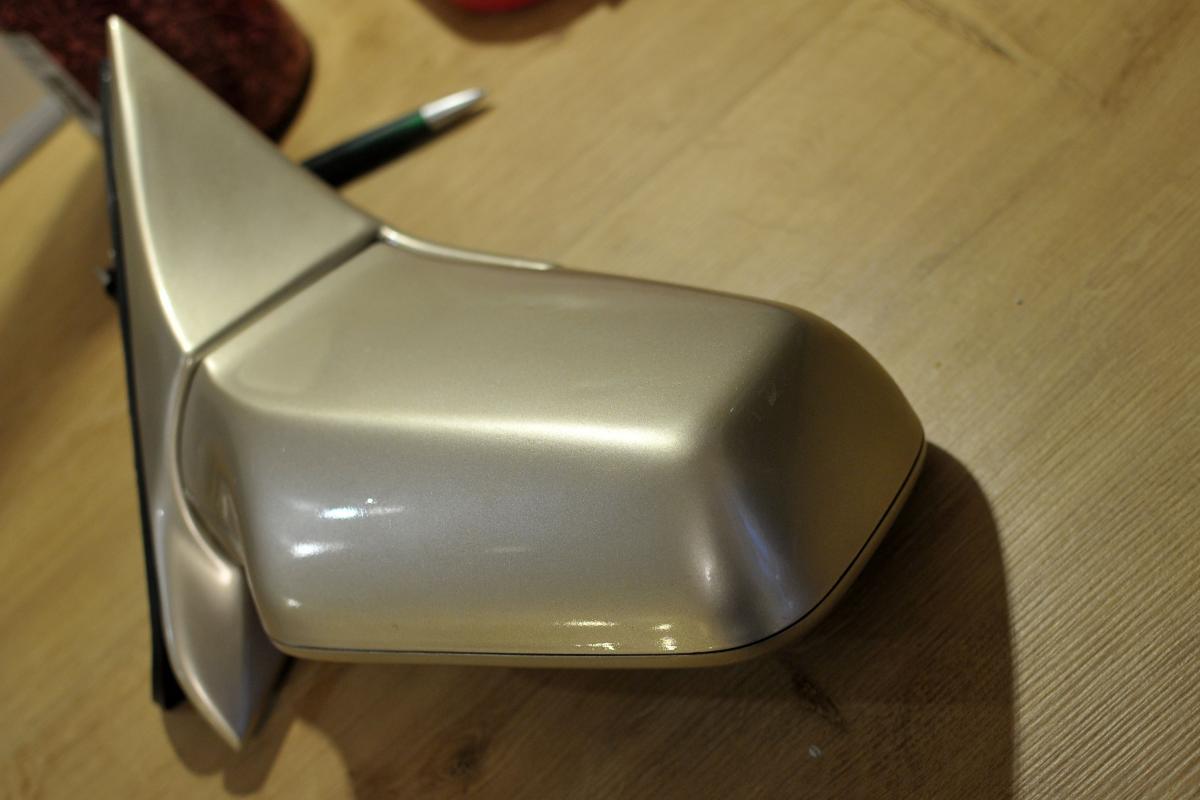

Die erste Tuning Maßnahme: Ein rechter Außenspiegel. Den habe ich mit Spraydose auf das bronzit-beige metallic meines E30 umlackiert.
_DSC8421.thumb.JPG.2ee43251ff1e6fcf3314c_DSC8423.thumb.JPG.d0610bbc3b3863dbd3926DSC_4579.thumb.JPG.8909284d625f5819daf38DSC_4580.thumb.JPG.5e9ce40ee294cdc838781

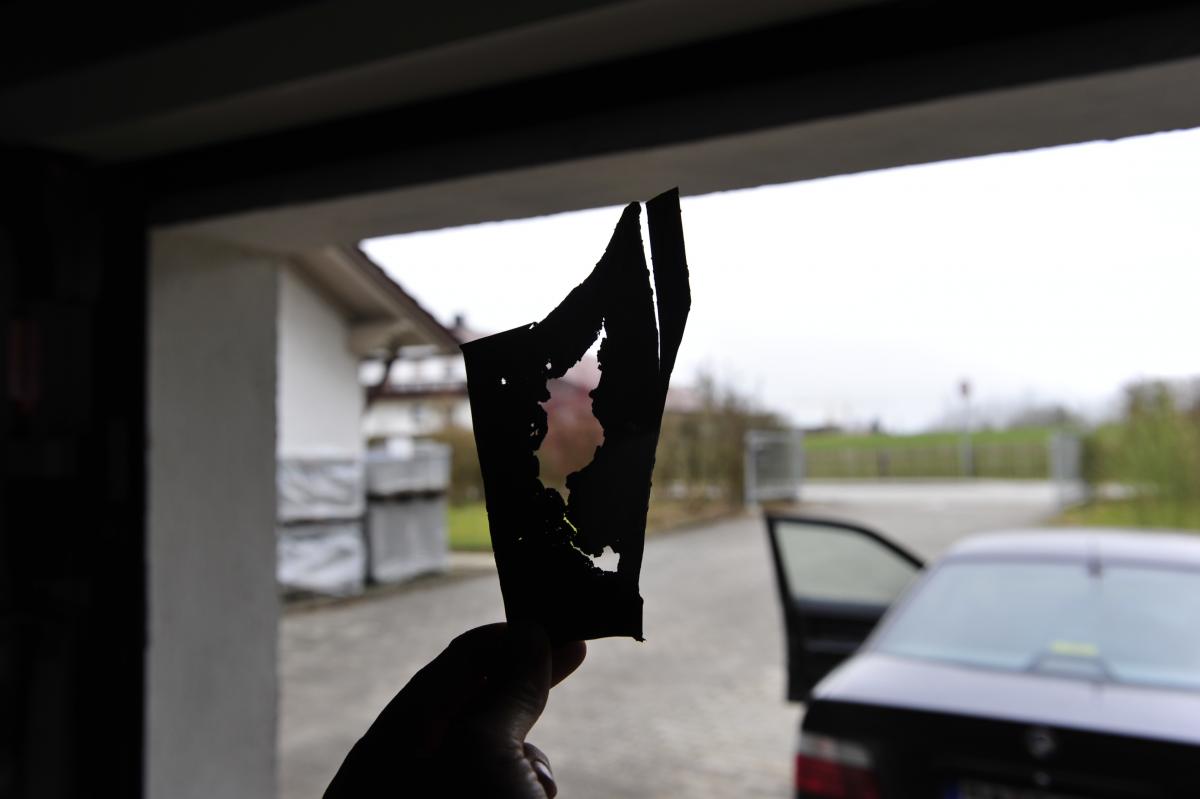

Ein weiteres Rostloch wurde gestopft. Leider hatte ich es vorher nicht dokumentiert, aber das ausgeflexte Teil ist im rechten Bild. Im Grunde hat der E30 vom Werk aus eine gute Rostvorsorge mitbekommen. Die ganze Trägerstruktur und auch die Kotflügel haben innen einen Film mit Korrosionsschutzfett. Nur scheint dieser Fettfilm an einigen Stellen Lücken zu haben. Außerdem rosten potenziell alle Stellen, wo Bleche zweilagig verbunden sind. Sowas ist ideal für Rost, da Wasser zwischen zwei Blechen so schnell nicht verschwindet.

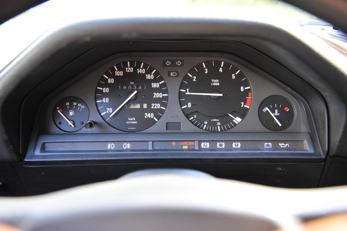

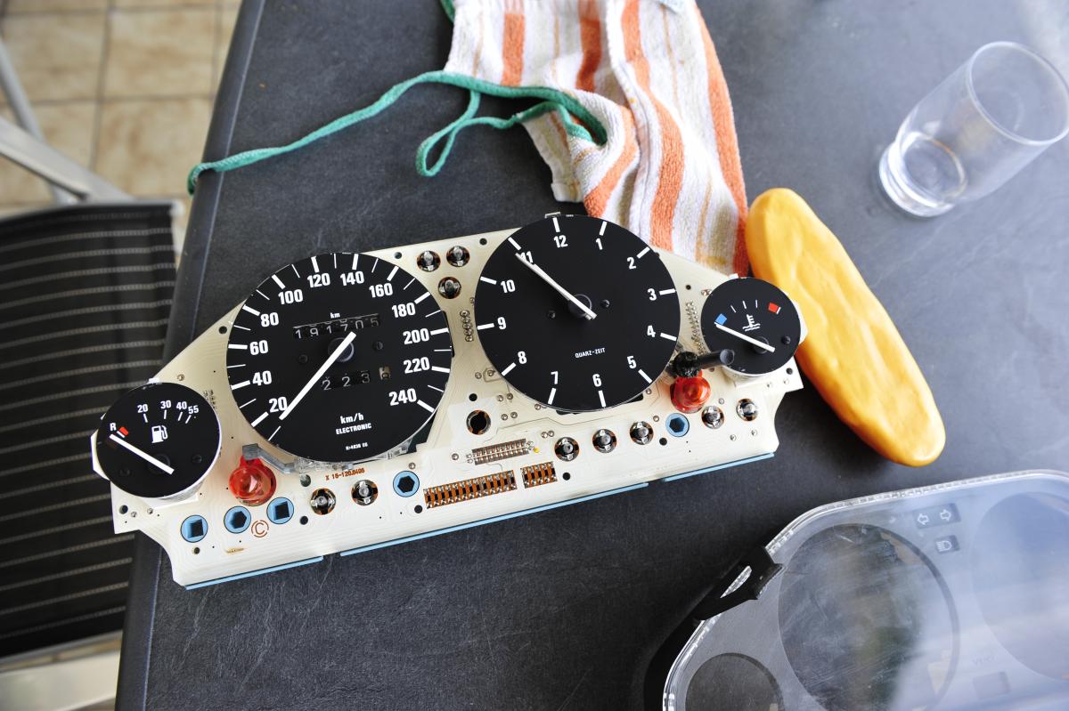

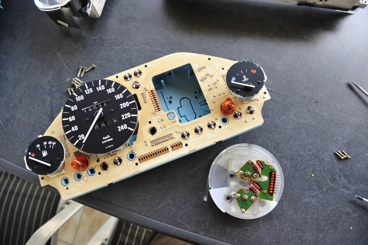

Die warmen Temperaturen haben den E30 aus den Winterschlaf gelockt. Ich hab ihn mit einem Drehzahlmesser als Leckerli aus der Garage gelockt. Die letzten 28 Jahre war da so eine komische Analoguhr, die kein Mensch braucht.
_DSC9351.thumb.JPG.0541ad3c612580f22782f_DSC9352.thumb.JPG.a77e2e37e8c965205089a_DSC9354.thumb.JPG.232b1cafd6b17f7922a61

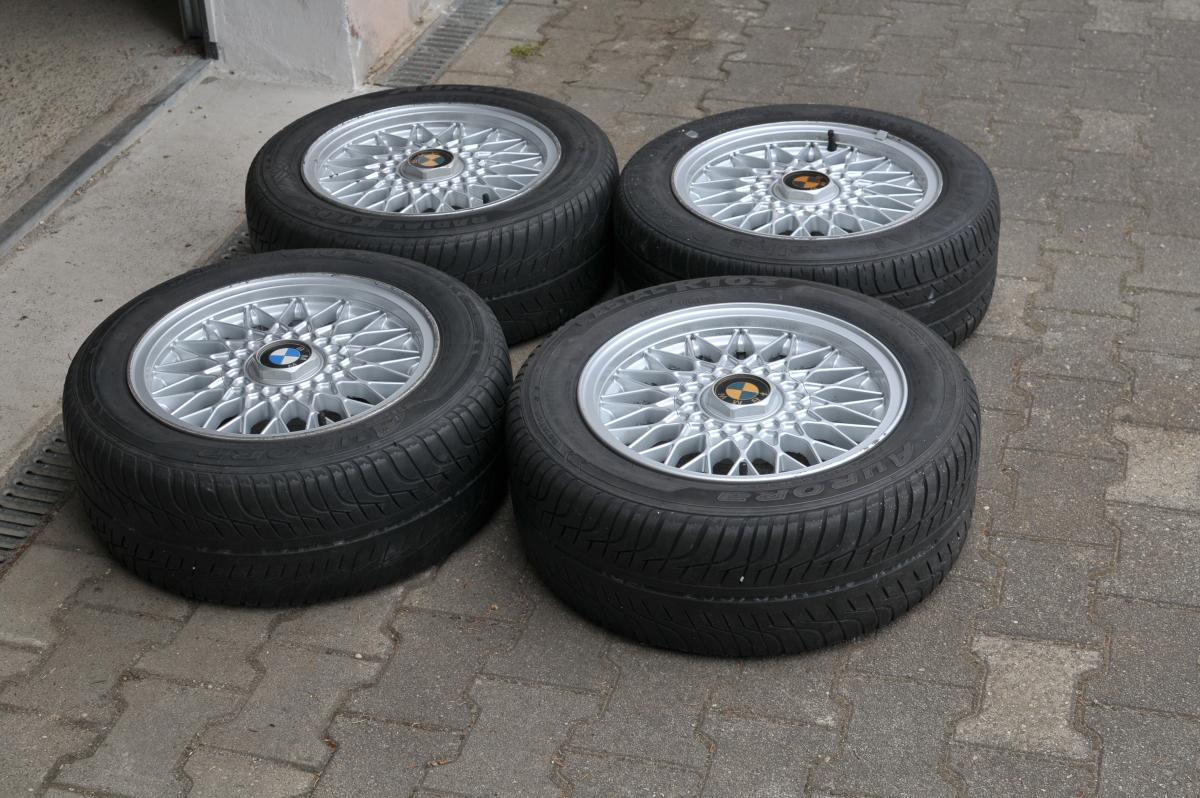

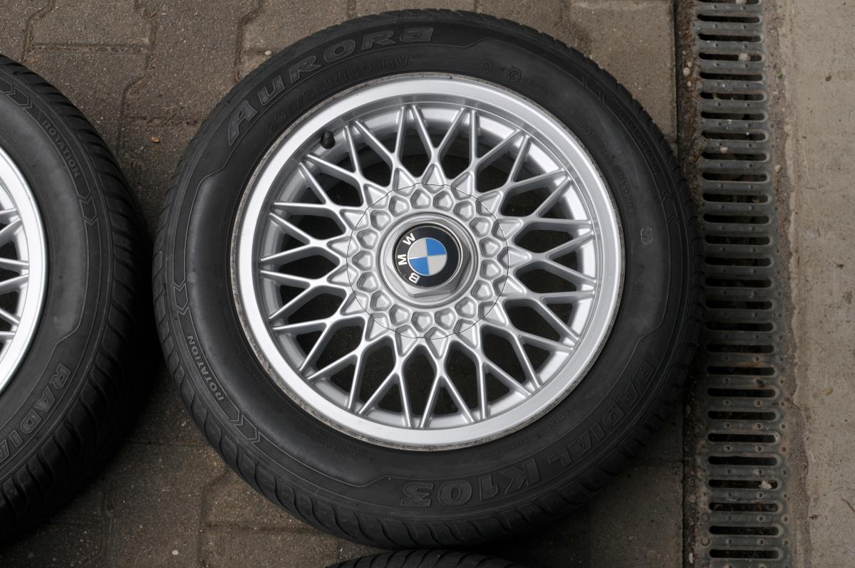

Und noch ein Leckerli, ein Satz original BBS Styling 5 in 7Jx15.
DSC_4595.thumb.JPG.ae472e435ce7b1aac25d5DSC_4596.thumb.JPG.1a51abd455141b32e4245
Ha, ein typischer Schnuse-Thread. Da bleibe ich mal dran.
Viel Spaß beim Schrauben, Stefan. :-))!
Die schönen putzintensiven Kreuzspeiche-Felgen. Gratulation. Die hatte ich damals auch auf dem E30.
