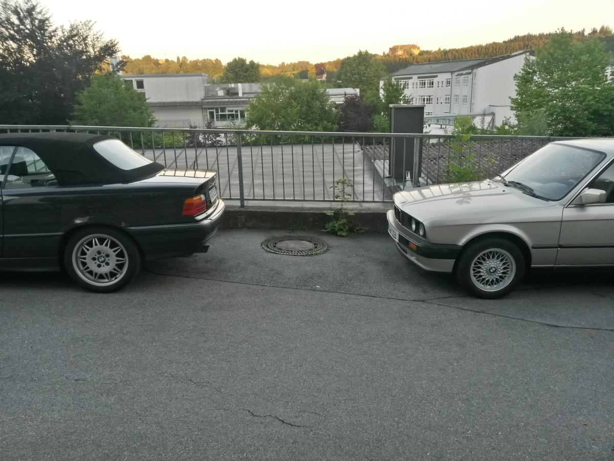

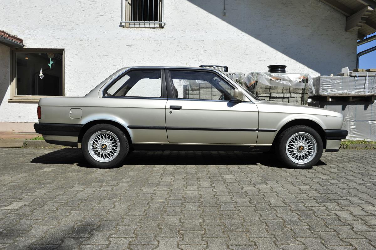

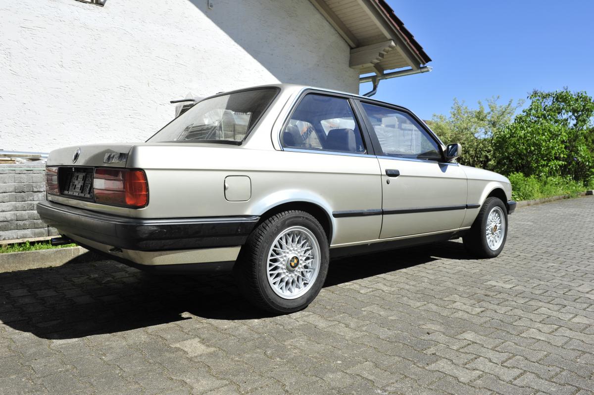

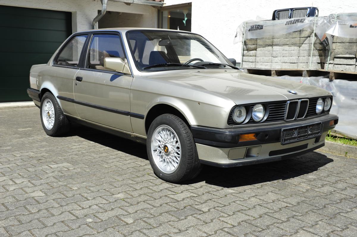

Der Reifenquerschnitt ist Serie (205/55 R15). Keine Ahnung, aber ich finde auch das das zu hoch wirkt. Wenn man sich dieses Foto eines anderen hier anschaut, scheint das aber normal zu sein.
Der steht aber auch hinten höher - so kenne ich das von meinem E30 auch - der auch die Felgen hatte wie auf dem Bild. Bei Dir steht er hinten so wie man das vom Sportfahrwerk kennt, vorn aber wie beim Normalfahrwerk. Kann natürlich auch sein daß das nur die Perspektive des Fotos ist..
Du bist echt ein Adlerauge. Die Lösung von dem Rätsel ist recht profan: Eigentlich ist er hinten höher, aber die 14 Zoll Stahlfelgen liegen im Kofferraum. Und der Tank ist fast leer. Aber das kann man ja auf den Bildern nicht sehen. Respekt, gutes Augenmaß!

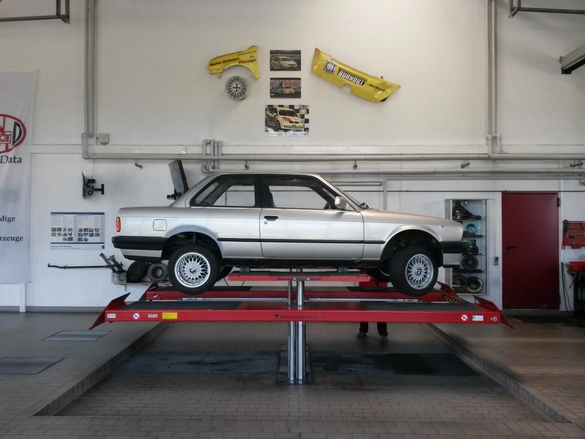

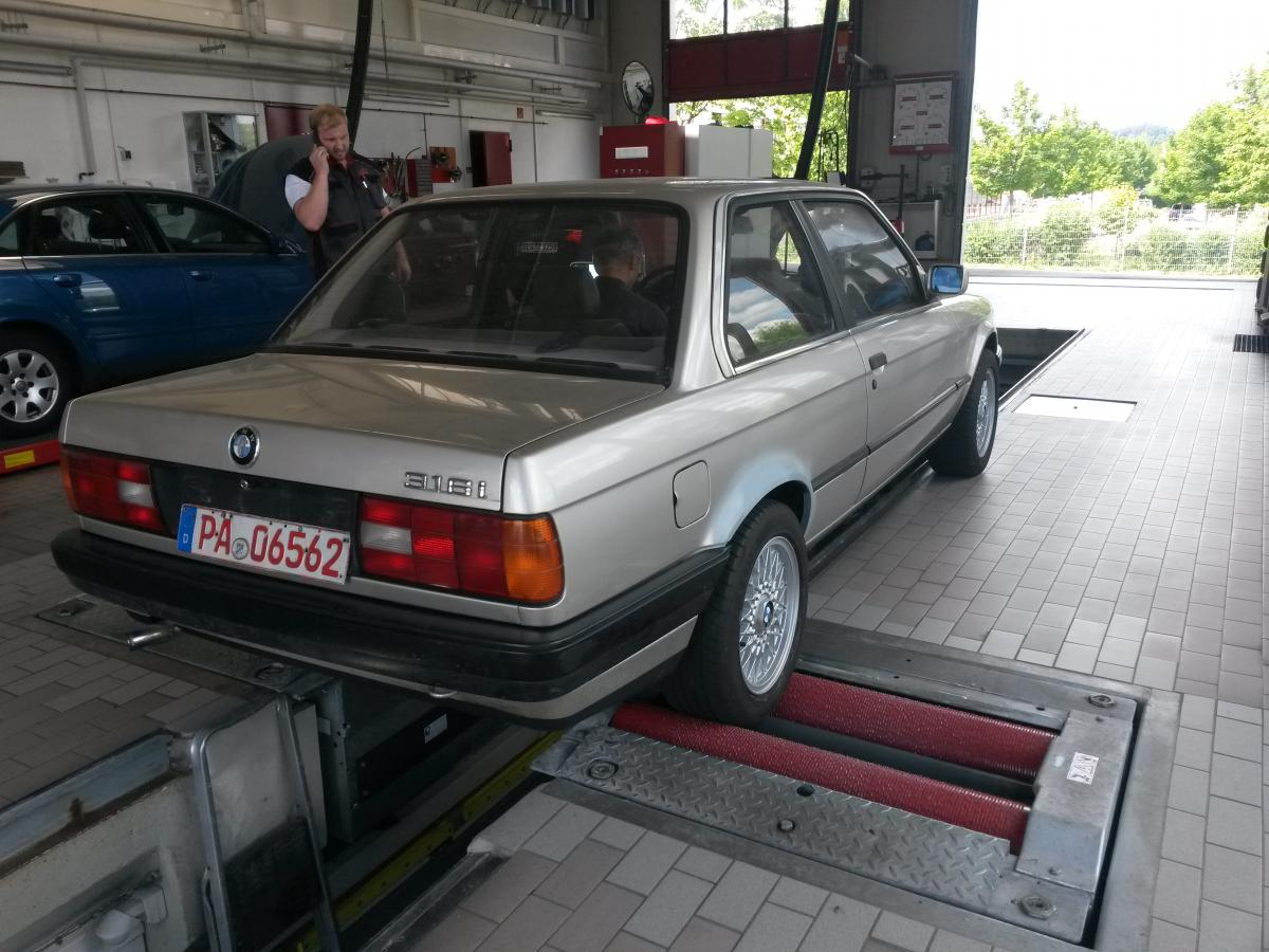

Am 01.07.16 hat der E30 HU & AU bestanden
... fast anstandslos. Die anfängliche Bremskraft-Differenz zwischen links und rechts wurde immer kleiner, nachdem wir nochmal mehrere starke Bremsungen auf dem Gelände gemacht hatten. Da musste wohl erstmal der Rost runter. Die Spurstangen bzw. die Axialgelenke sind spielbehaftet, Meyle Spurstangen sind nun schon auf dem Weg.

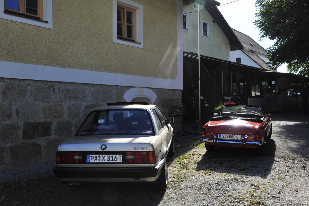

Dann ging es heute zur Zulassungsstelle.
Die Dame vom Amt hat mir versichert, dass ich mit diesen Kennzeichen problemlos am Passauer Domplatz parken darf. Die Autos vom Bischöflichen Ordinariat haben alle PAX als Kennzeichen. Auch ich hab meinen Frieden mit dem 316i gemacht.

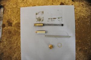

Den neuen Kettenspanner für den M10 habe ich aus Einzelteilen zusammenbauen müssen. Mein BMW Teilevertriebskontakt meinte, dass sie derzeit sehr viele E30 Teile verkaufen und dieses Modell eine ziemliche Renaissance erlebt. Grad vor mir war erst jemand an der Theke, der auch E30 Teile kaufte.

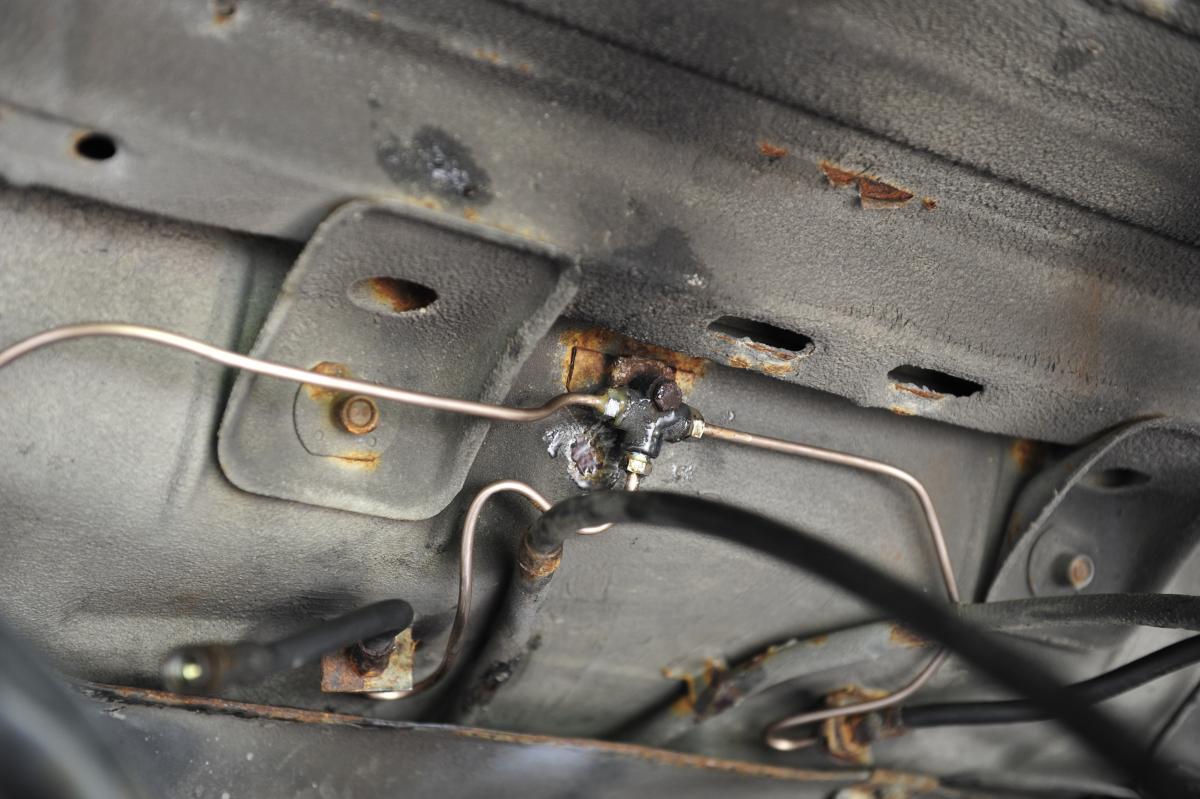

Der steht neben dem Auto. Aber momentan ist die Zeit so eng, da ist an den Umbau nicht zu denken. Ich hab auch gar keine Lust. Vielleicht kommt die ja noch. Aber folgende Erhaltungsmaßnahmen wurden derweil gemacht:
Bremsleitungen durch Kupferleitungen ersetzt.

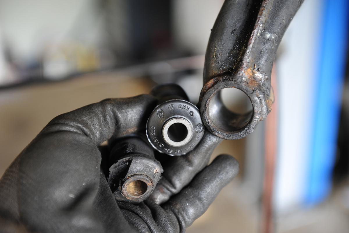

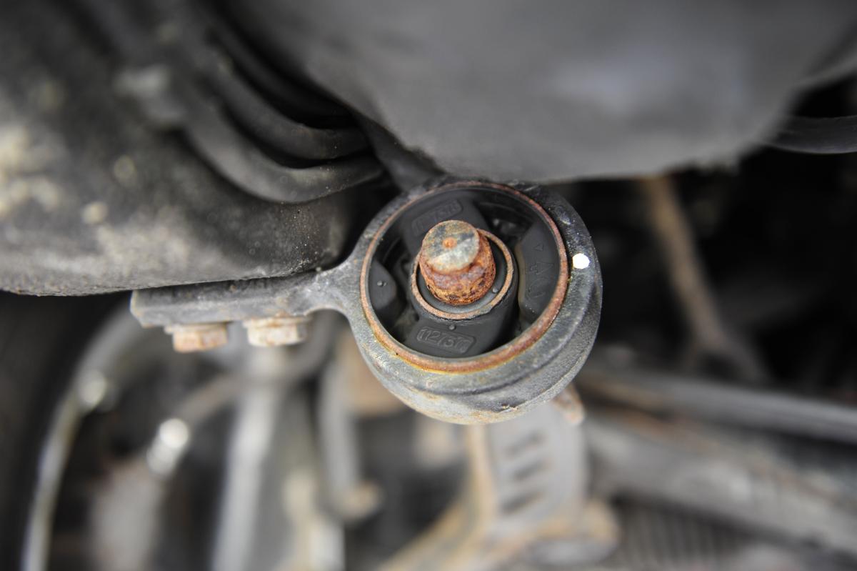

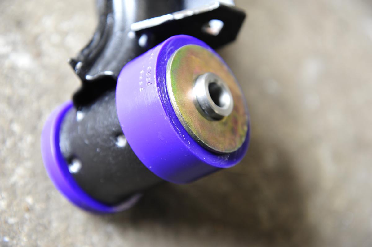

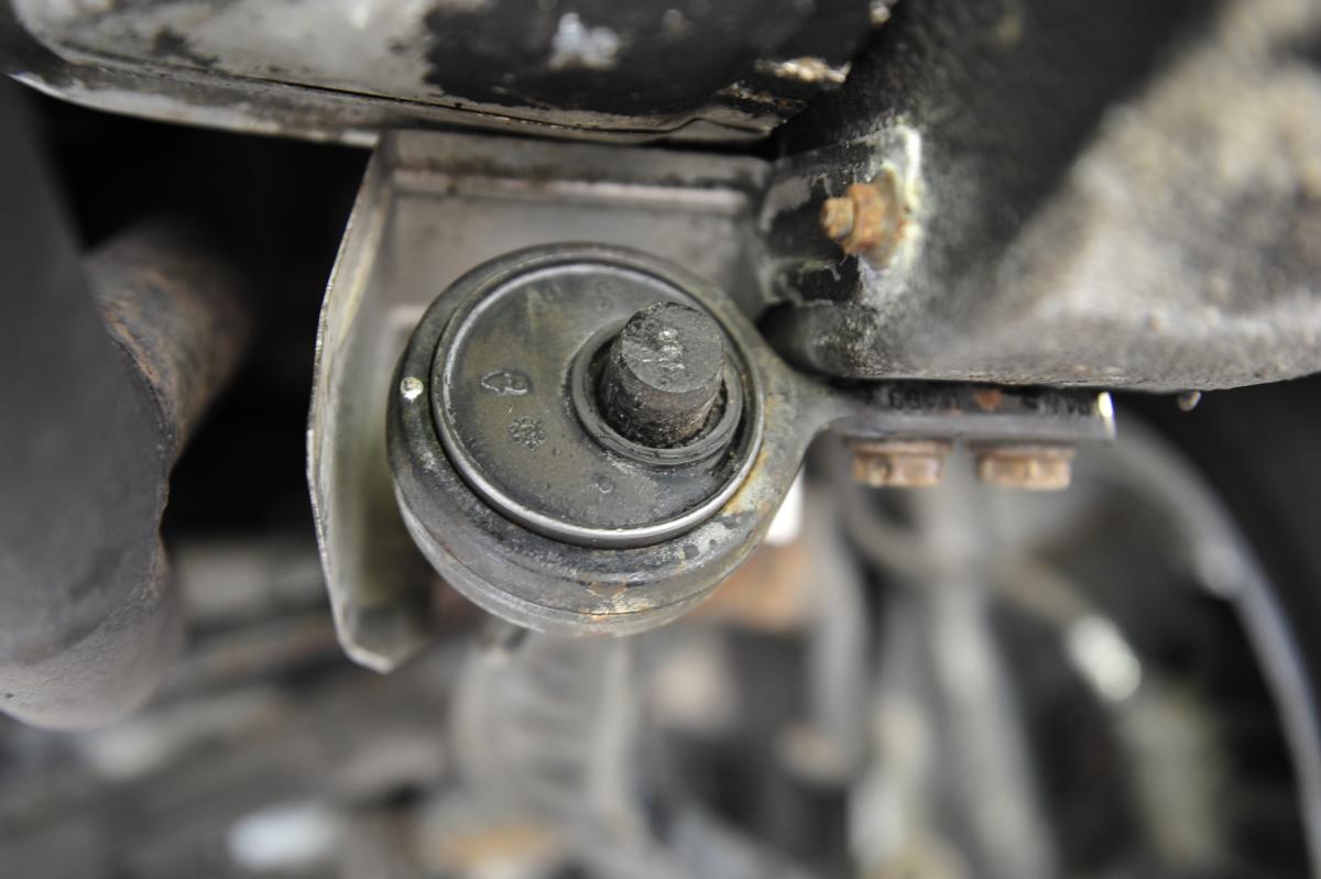

Hinterachse neu lackiert und PU Tonnenlager verbaut.
Die Längslenkerlager erneuert.

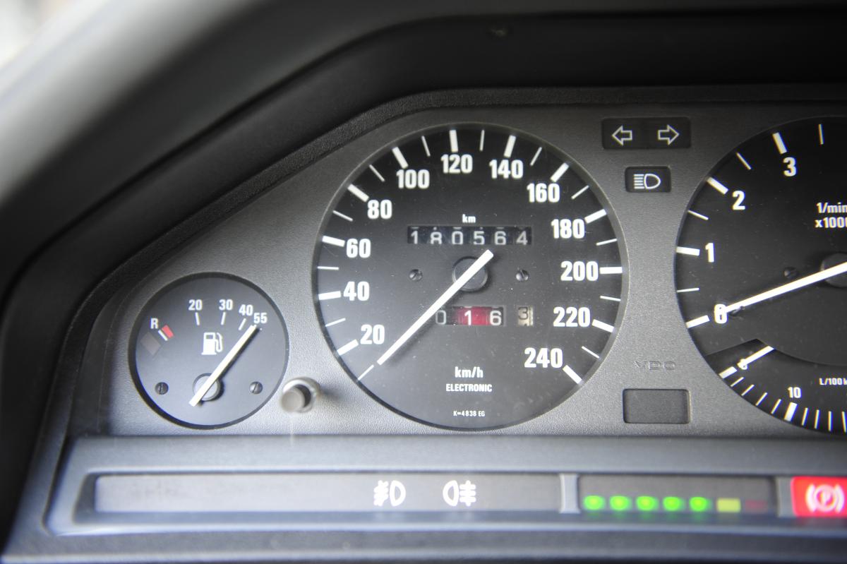

... und den Tag bei Kilometerstand 180.564 beendet.

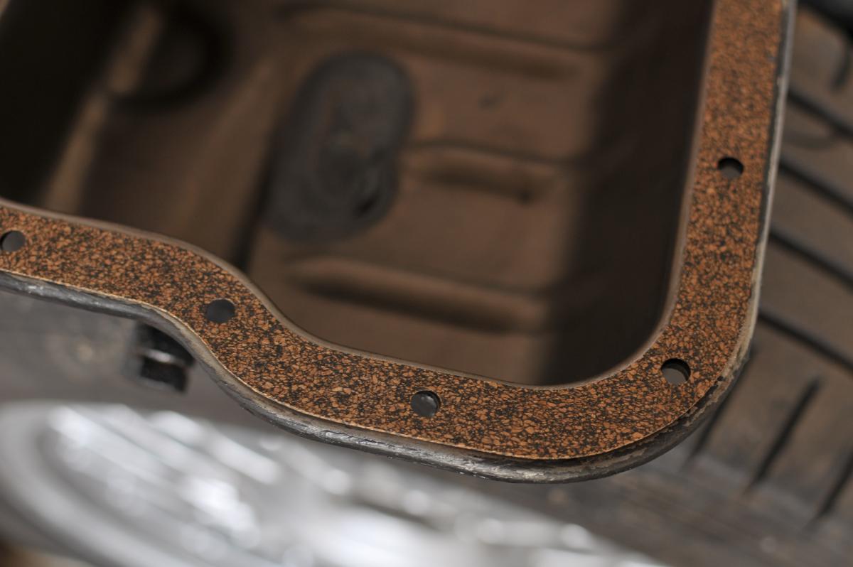

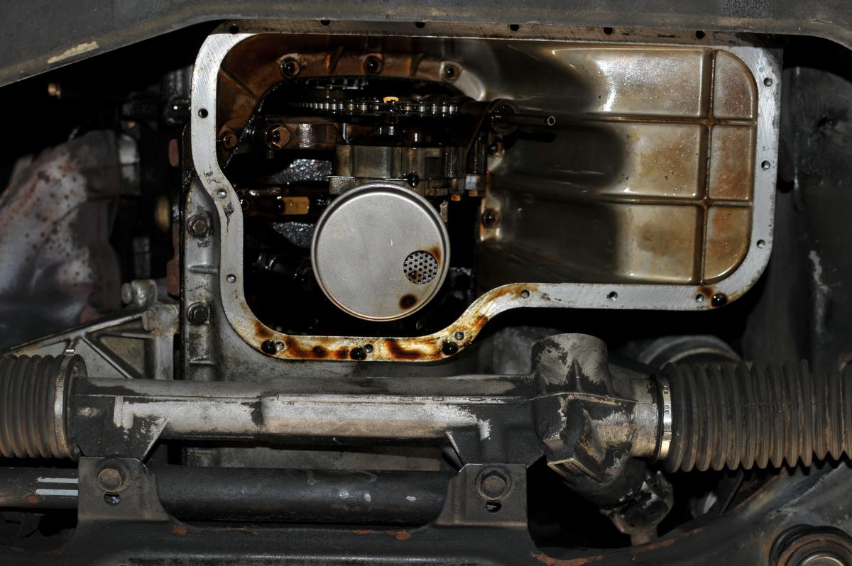

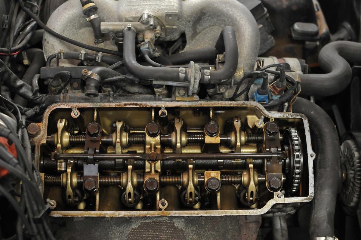

Ein paar Impressionen von den heutigen Basteleien:

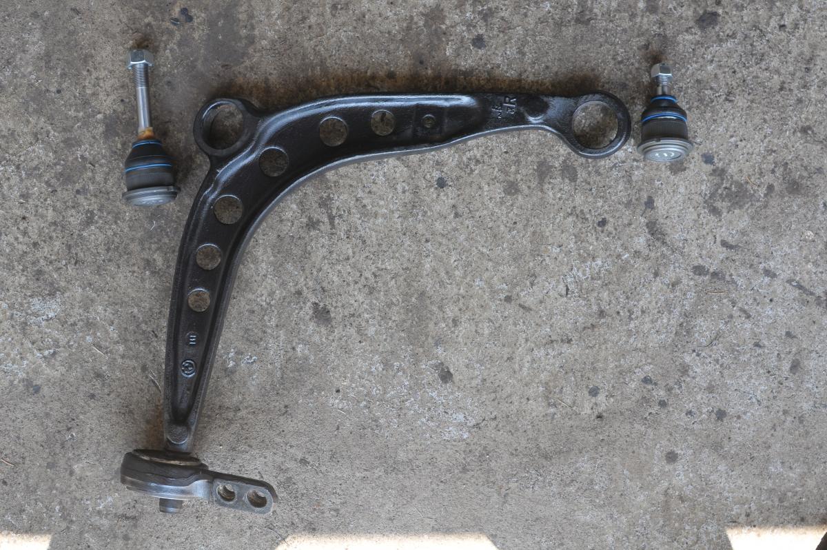

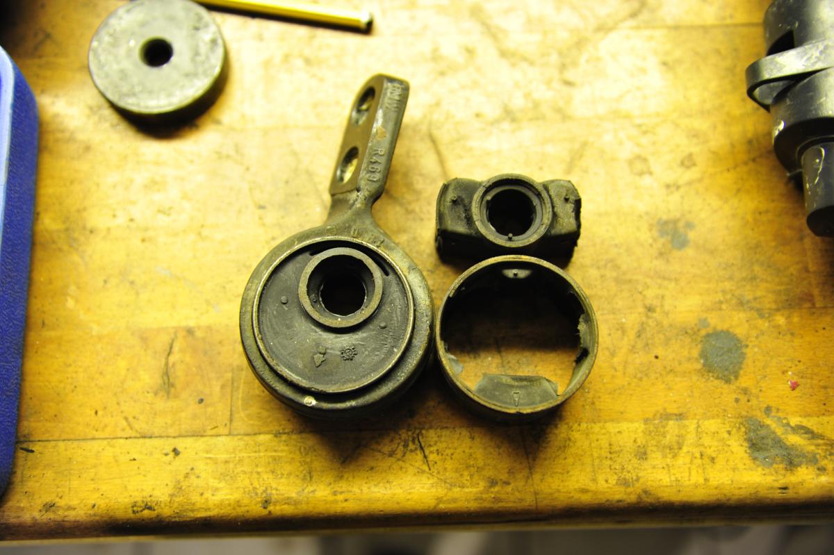

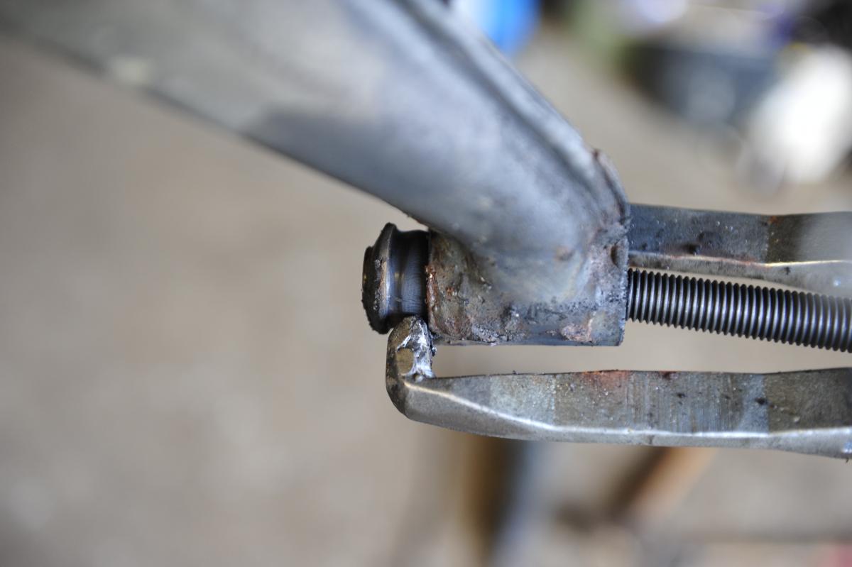

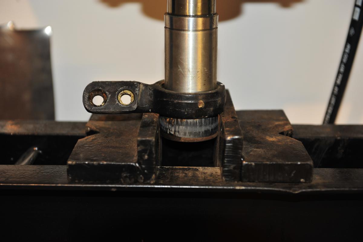

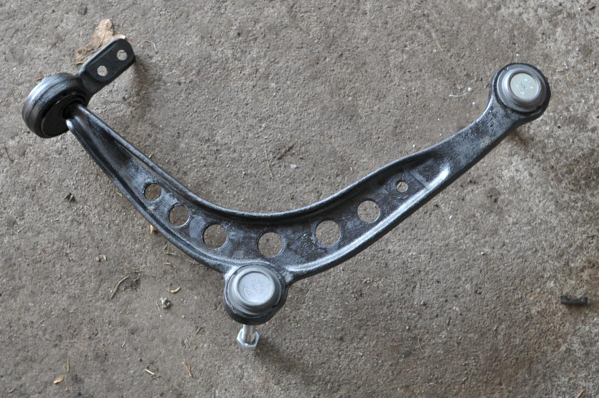

Den originalen BMW Querlenker habe ich mit neuen Gelenken und Lagern wieder fit gemacht. Entrostet und lackiert ist er auch.

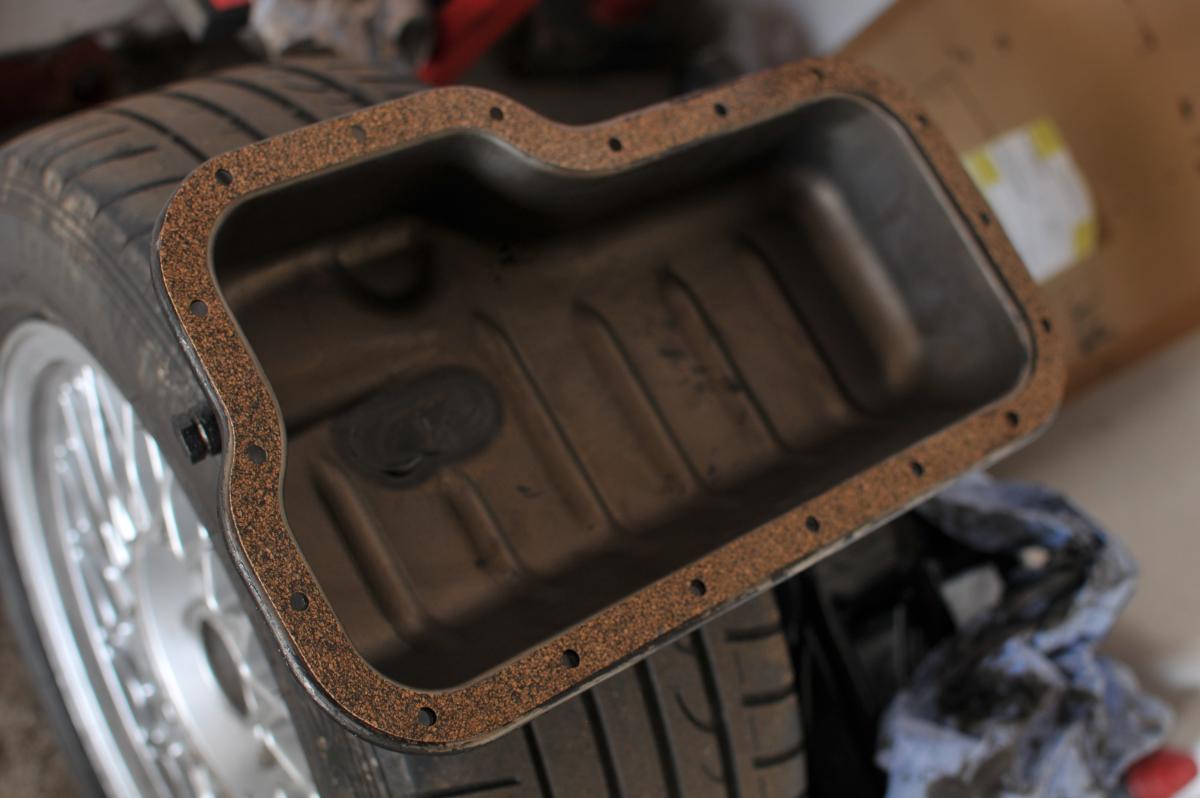

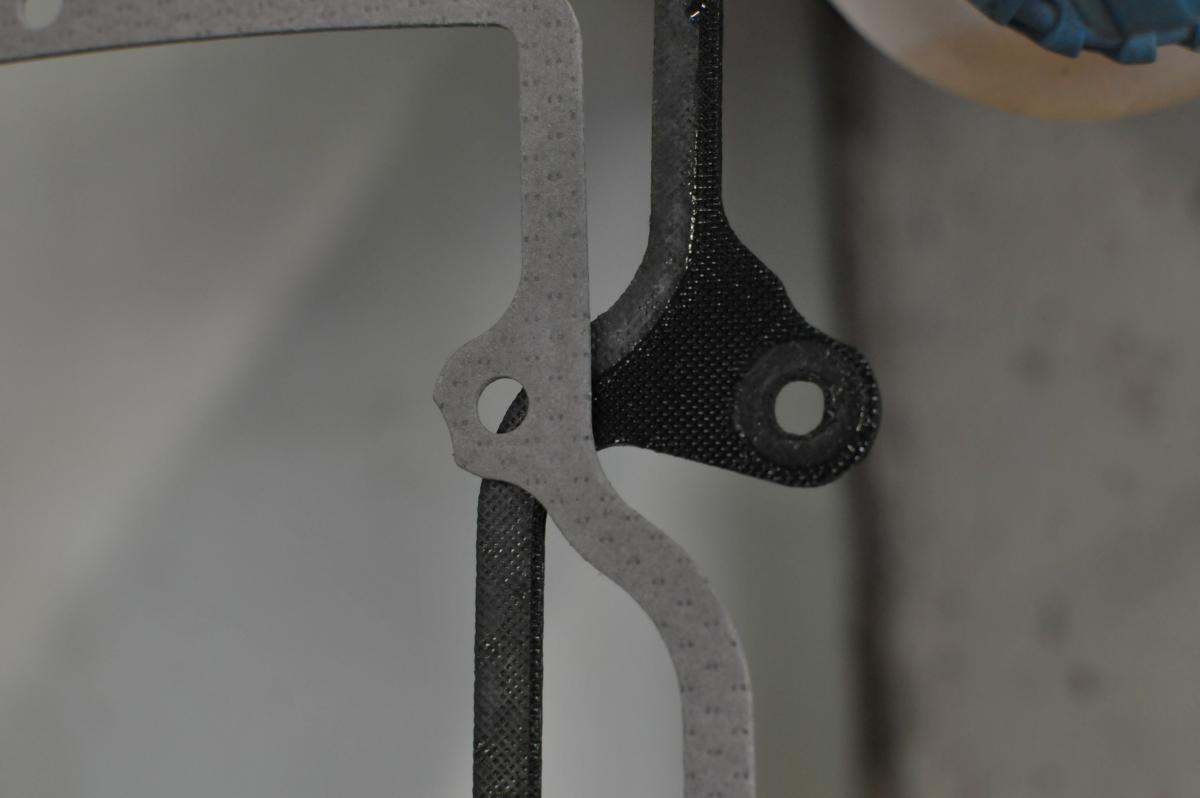

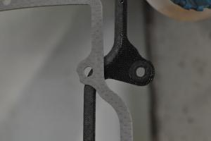

Neue Ölwannendichtung aus Kork.

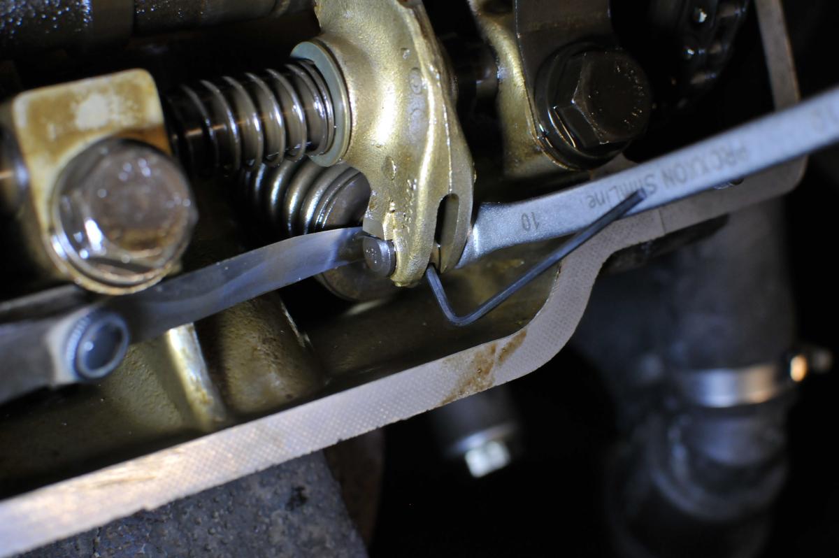

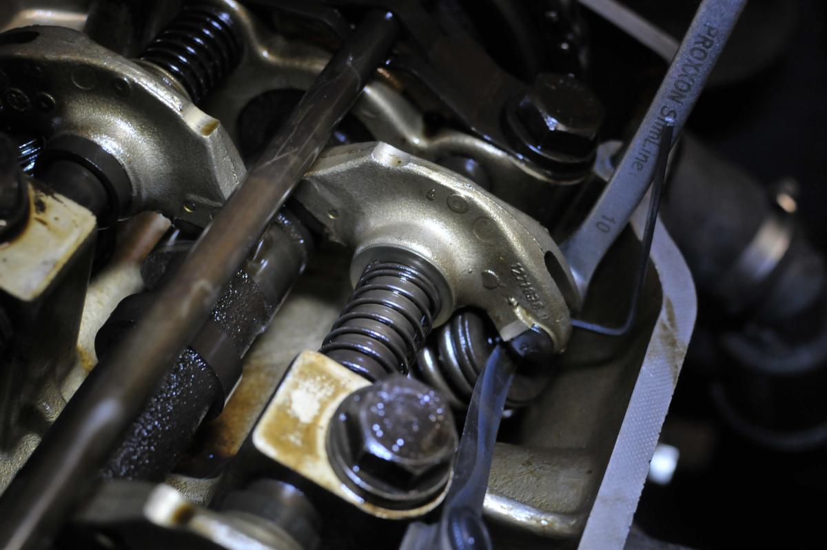

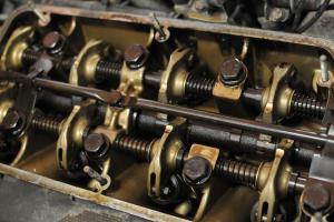

Das Ventilspiel wieder auf die vorgeschriebenen 0,2mm eingestellt, es war teilweise zu viel Spiel.
Die neue Ventildeckeldichtung (links, hell) ist auch aus einem anderen Material, aber so original von BMW.

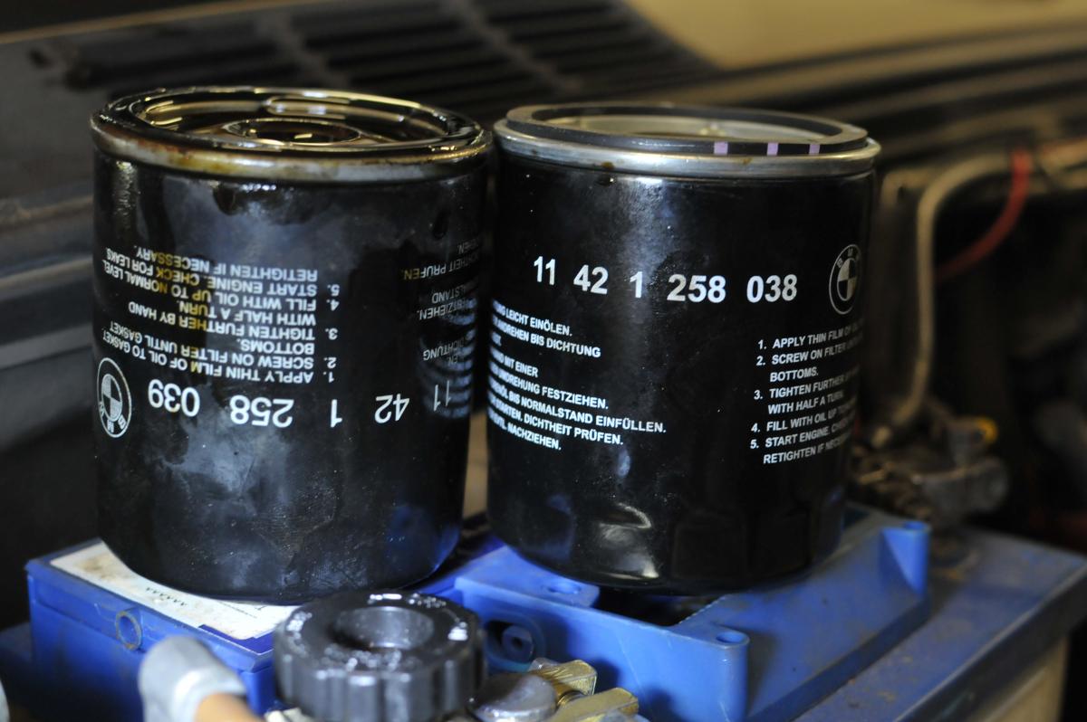

Und auf dem neuen Ölfilter (rechts) steht eine andere Ölempfehlung. Ich hab trotzdem das einfache 10W40 genommen.
vor 16 Stunden schrieb S.Schnuse:
Warum?

Am 23.7.2016 um 16:32 schrieb Thorsten0815:
Warum?
Das hat der Ölratgeber so ausgeworfen. Ist ja kein Hochleistungsmotor. ;)
Seitdem ich das Ventilspiel auf den Sollwert von 0,2mm eingestellt habe, läuft der M10 zwar ruhig, aber leistungsmäßig irgendwie wie zugeschnürt. Ich werde mal auf 0,25mm gehen, wobei manche ja sogar zu 0,3mm raten.

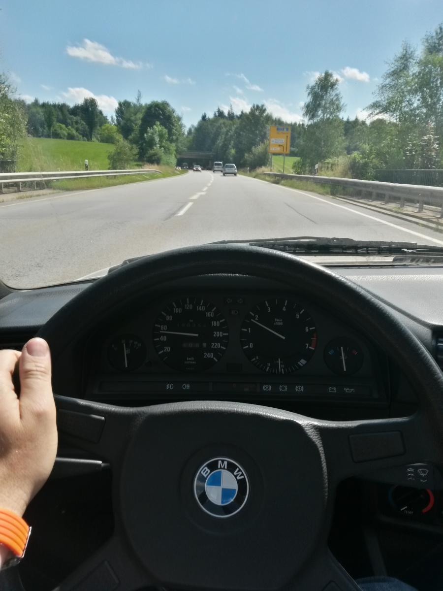

Für dieses Wochenende bin ich mit dem E30 von Passau nach Berlin gefahren.
Das war jetzt die Feuerprobe, ein bißchen Gottvertrauen, Werkzeug und Ersatzteile im Kofferraum, dann wird es schon. Aber was soll ich sagen? Er lief wie ein Uhrwerk, schwimmt bis 190 km/h problemlos im Verkehr auf der A9 mit und begnügt sich mit 10 Liter ROZ95, egal wie man fährt, egal ob Stadt oder Autobahn. Dafür dass das mal das absolute Basismodell war, kann er fahrleistungstechnisch (Motor und Fahrwerk) eigentlich ziemlich viel. Auch 28 Jahre nach seiner Geburt. Ich glaube wir werden immer bessere Freunde. Die alten Werte! :-))!
