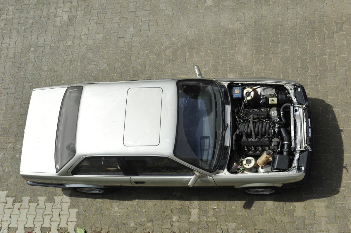

Das E30 Projekt, oder die Suche nach den alten Werten
S.Schnuse
Geil! Ich ziehe den Hut vor deiner handwerklichen Finesse. :applaus: Mein Cousin hat an seinem W123 einen ähnlichen Umbau gemacht und den Motor von einem 560SEL eingebaut. Dein Projekt finde ich cool, ist alles original und meiner Meinung nach passt so eine Art von Umbau perfekt in ein Auto welches noch der Zeit des analogen Fahrens entstammt. Steinigen wird dich hier keiner - bin sowieso immer davon ausgegangen, dass Carpassion ein digitaler Hort für Sünde ist.
vor 39 Minuten schrieb S.Schnuse:
Einige werden mich sicher steinigen wollen für das was ich getan habe
Ich hätte Dich (virtuell) gesteinigt, wenn die Basis ein M3 gewesen wäre - oder auch ein 325i, die mittlerweile echt selten sind. Aber ein 316i? Den vermisst doch keiner und solange er ein "Sleeper" bleibt ist's doch super. Wenn er von außen weiterhin original aussieht, vermisst doch keiner so einen Standard-Motor.
Ich finde Du gehörst eher dafür gesteinigt, dass die typische Schus'sche Dokumentation des Umbaus hier fehlt :)
@master_p
Die Doku möchte ich nachreichen. Es war zeitlich ein ziemlicher Spagat und ich hatte oft keine Kamera dabei. Aber das wichtigeste habe ich fotografiert und das bekommt dann hier einen eigenen Umbauthread.
BTW: Das Internet war mir bei der Recherche zu diesem Umbau extrem behilflich. Grad beim E30 gibt es eine unglaubliche Schwarmintelligenz im Netz.

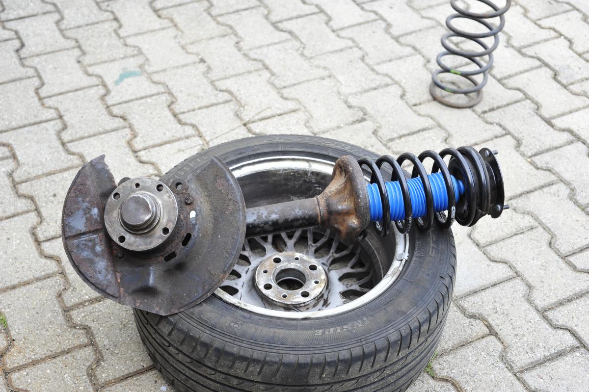

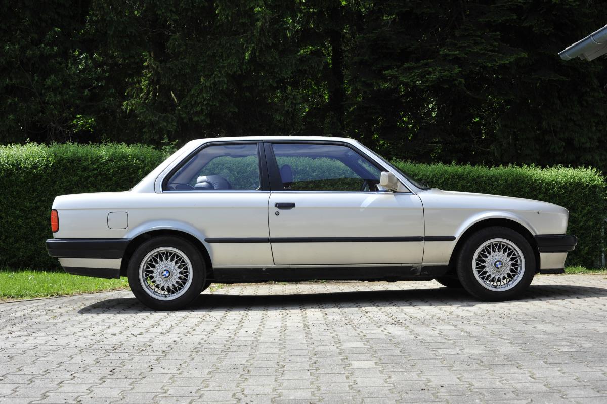

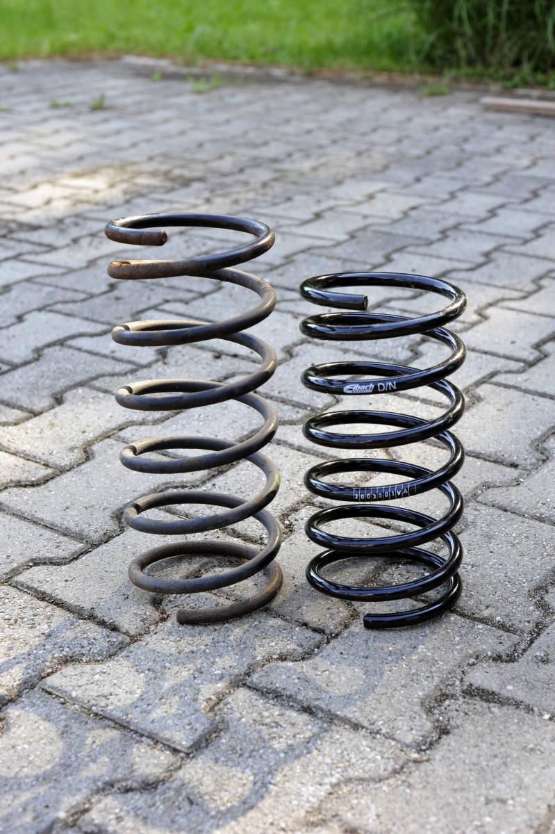

Heute habe ich das Fahrwerk den Fahrleistungen angepasst. Die Wahl fiel auf das Bilstein B12 Pro Kit (46-000101). Ich hatte lange wegen eines KW Gewindefahrwerks hin und her überlegt, aber ich mag einfach keine Spurplatten fahren müssen. Um Tiefe geht es mir nicht, sondern um ein dem V8 angepasstes Fahrwerk.
So sah das Original Fahrwerk aus.
... und so das Bilstein B12 Fahrwerk. Hinten -30mm, vorn -10mm. Ich freue mich dass der nicht so tief geworden ist.
Für den Umbau musste ich mir noch 51mm Federbeine organisieren, der 316i hatte nur die 45mm Version.

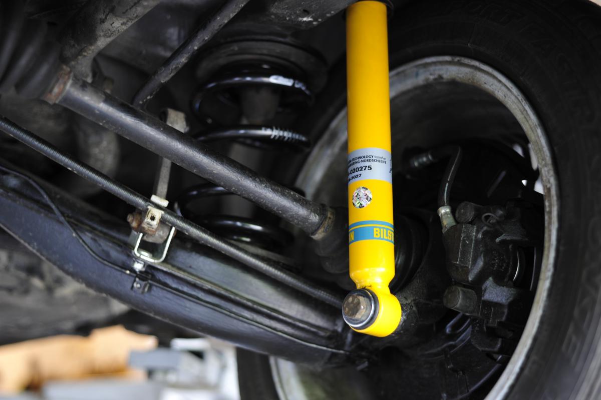

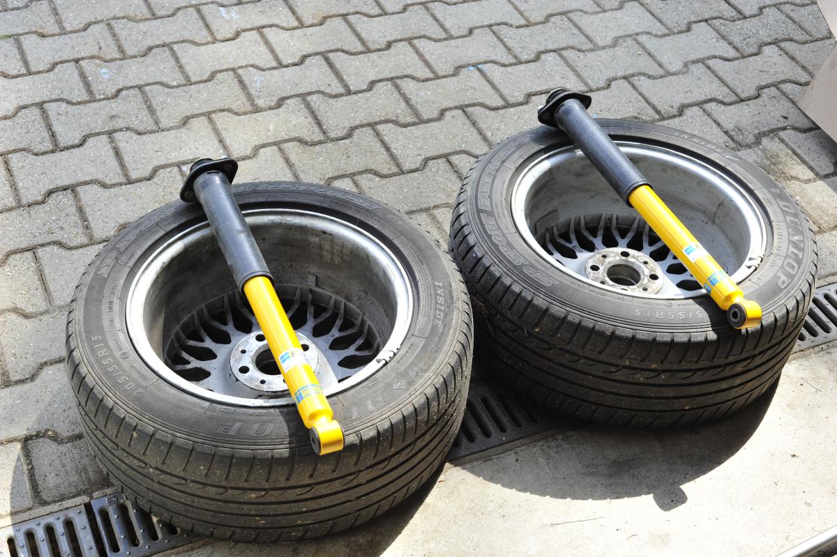

Stoßdämpfer hinten.

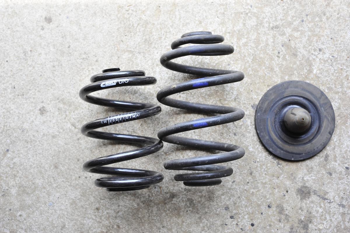

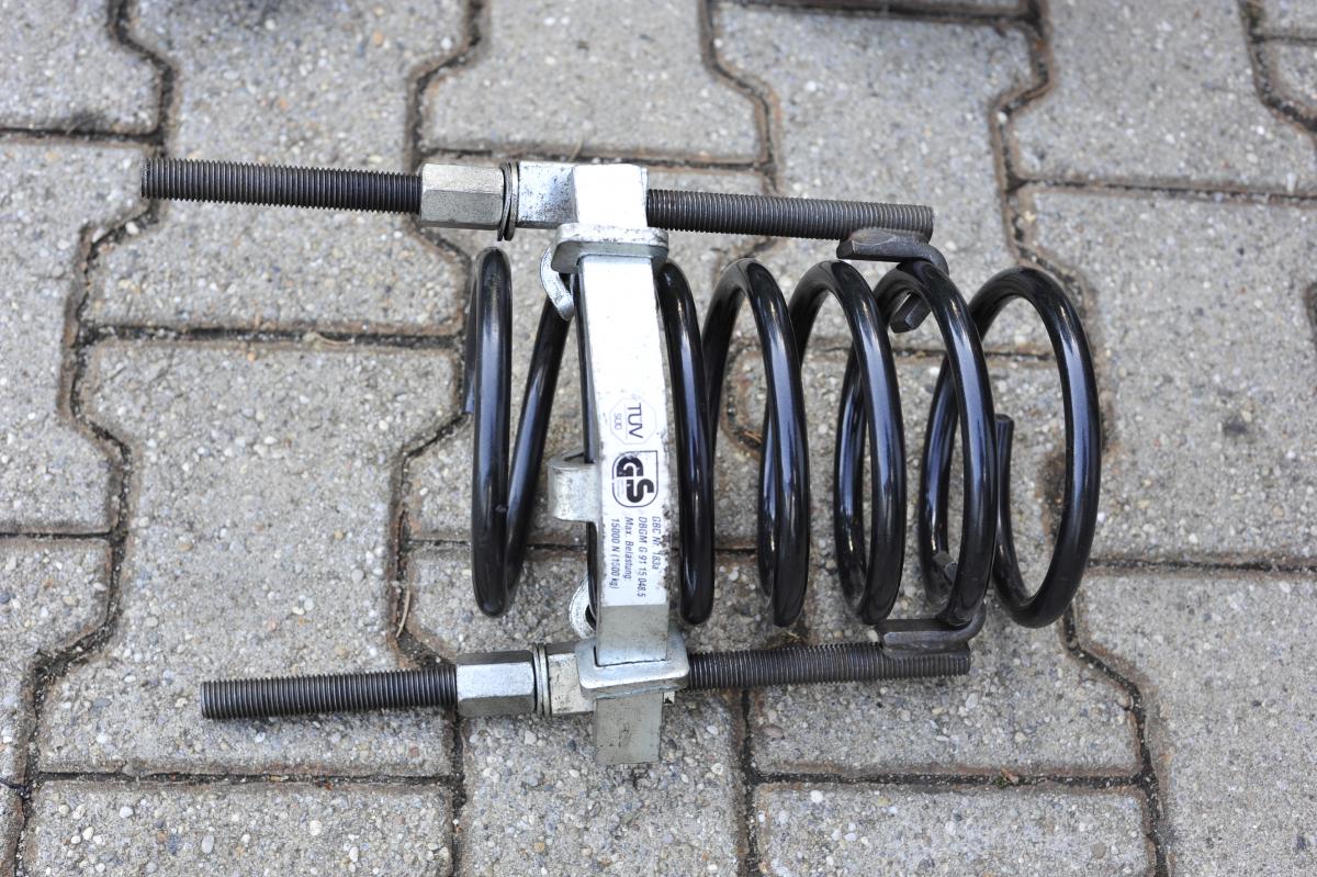

Federn hinten
Federn vorn

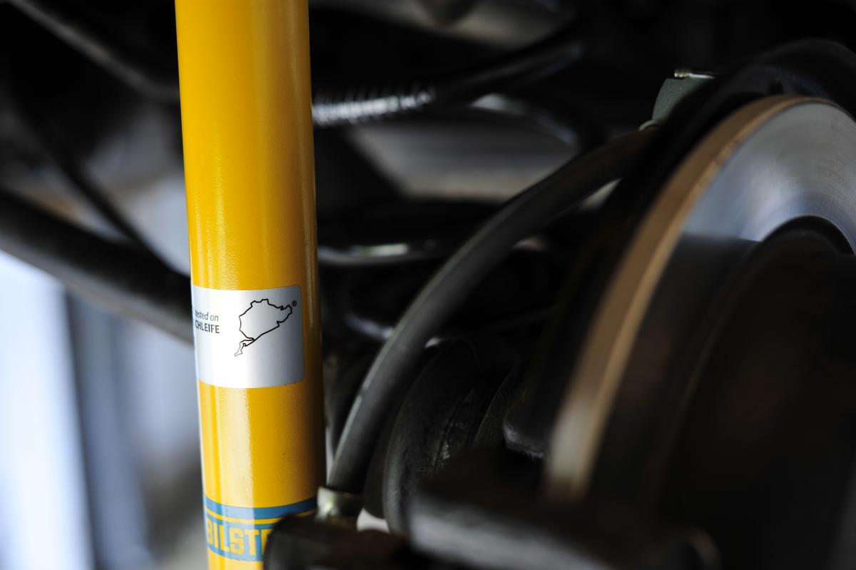

Der Nürburgringaufkleber auf dem Dämpfer macht übrigens 5km/h mehr Endgeschwindigkeit. :-)
wird da nicht mehr in sekunden gerechnet,und... regelt der nicht eh ab ?

Er sieht meiner Meinung nach jetzt perfekt aus - wo er vorher für jeden ersichtlich viel zu hochbeinig dastand, führt die dezente Tieferlegung jetzt dazu, dass er einfach eine perfekte Linie hat. So hätte er aus dem Werk kommen sollen.

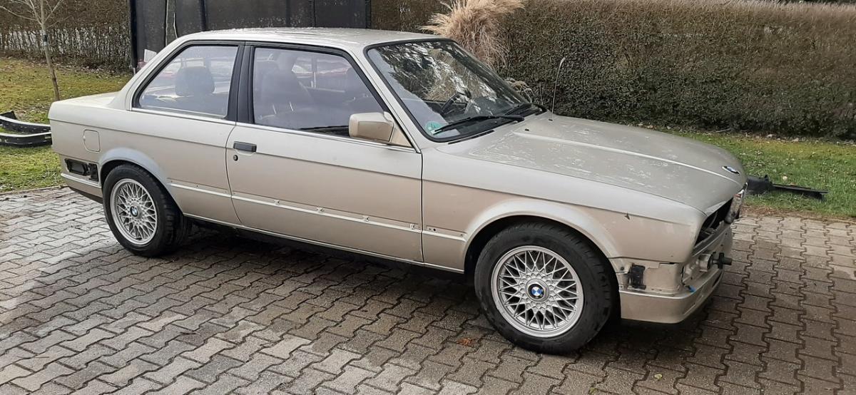

Hast du hinten rechts was lackiert?

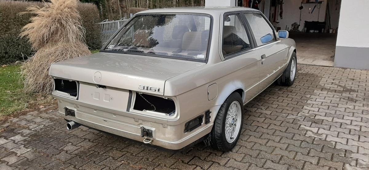

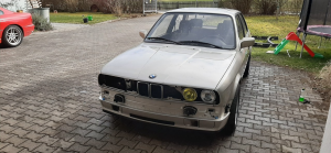

Der Radlauf ist neu und momentan ist da nur 2k Epoxy Primer drauf. Wenn das Auto technisch fertig ist kümmere ich mich um die Optik.

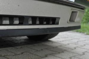

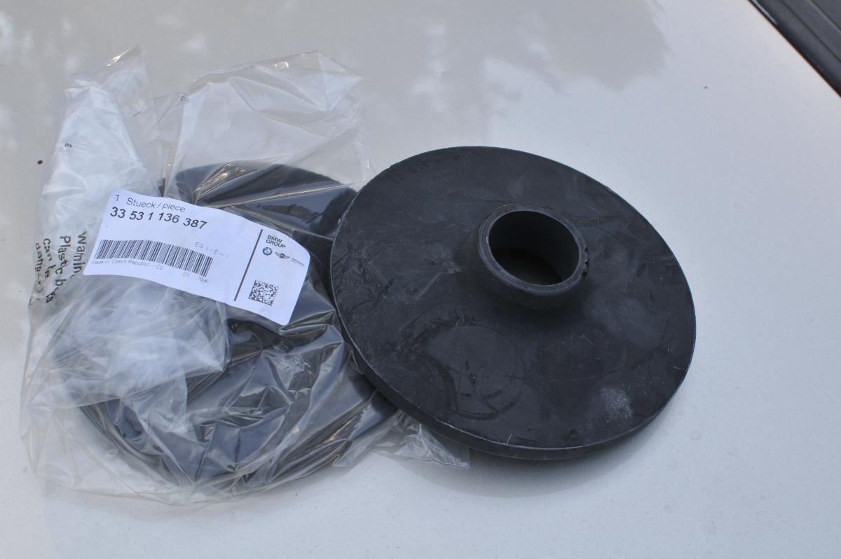

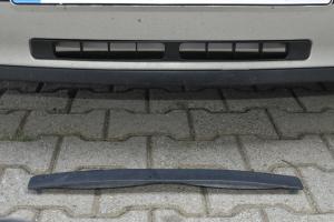

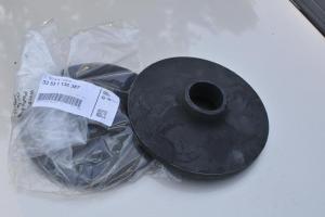

Das Bilstein B12 hat sich inten doch massiv gesetzt. Deswegen habe ich die Ferderunterlagen aus dem Schlechtwegepaket genommen, das sollte +5mm bringen.

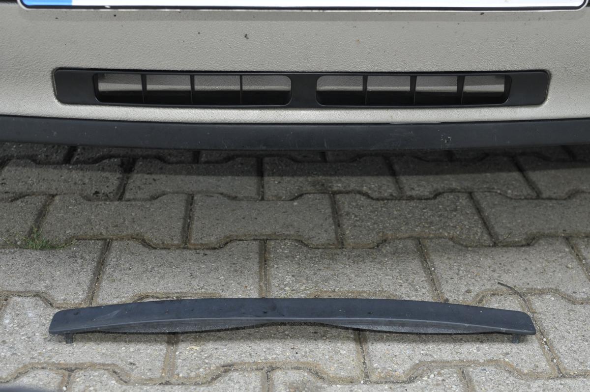

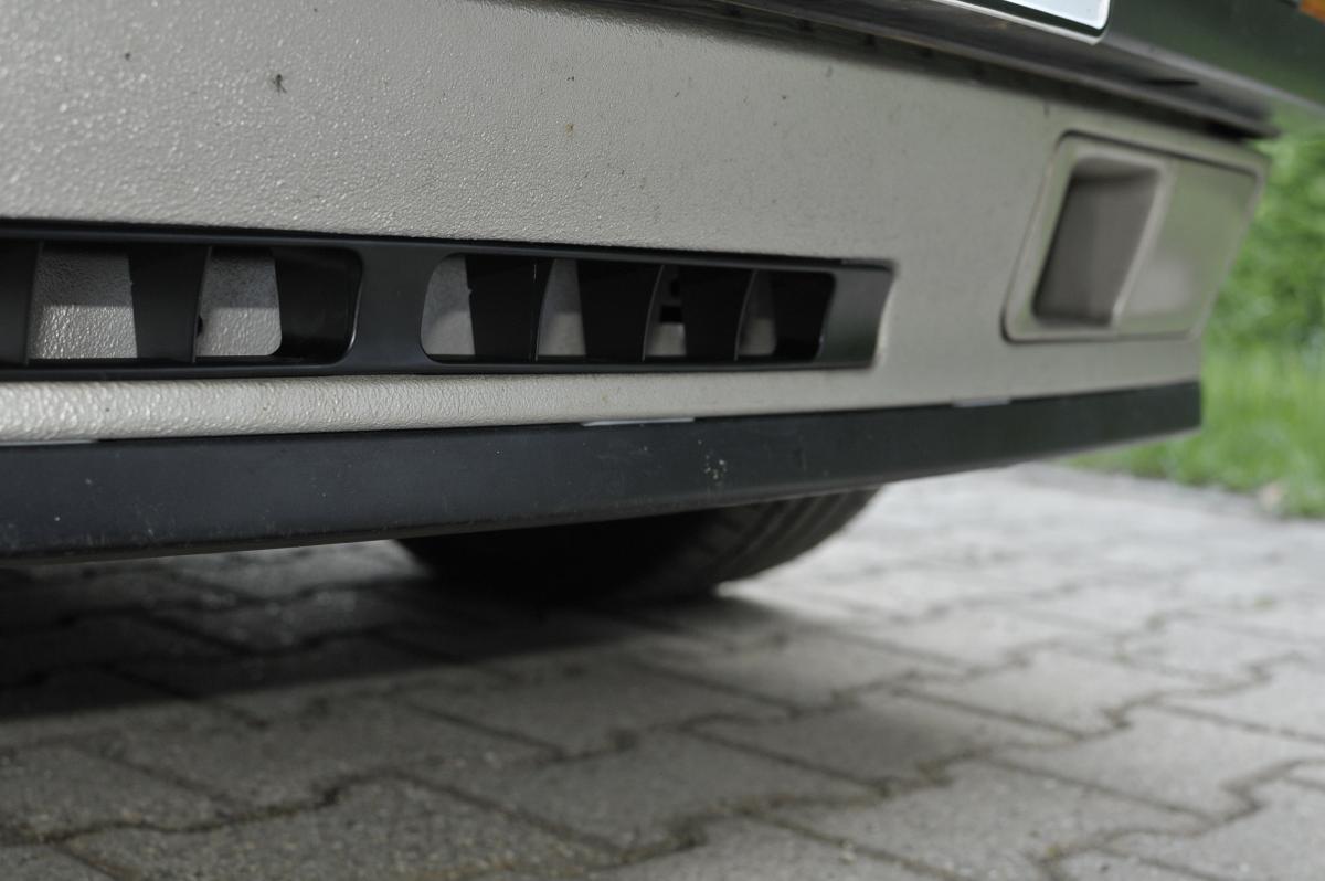

Außerdem erhält der Motor ein bißchen mehr Frischluft dank des 325i Luft einlasses.
Federunterlage 33531136387 (2x)
Blende 51711953609

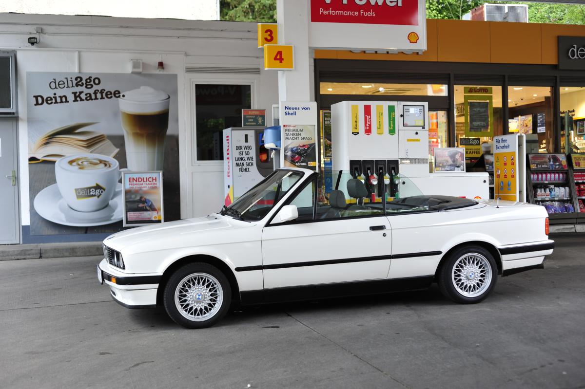

Der hier eingangs im thread erwähnte Sebastian hat sich vom E30 Fieber anstecken lassen, und so haben wir gestern in Wiesbaden dieses 318i Cabrio für ihn gekauft. Komplett rostfrei, der Unterboden hat Jahreswagenzustand. Ich habe nun also einen zweiten E30 in meiner technischen Obhut.

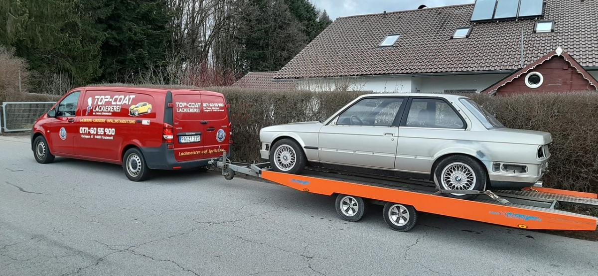

Nachdem ich nun den Segen vom TÜV habe, den V8 legal auf unseren Straßen bewegen zu dürfen, dachte ich es ist an der Zeit ihm ein neues Lackkleid zu spendieren.
Es werden die Seiten und der Heckdeckel lackiert.
Außerdem werden die Stoßstangen in Wagenfarbe lackiert.
Der Lackierer soll sich Zeit lassen, hauptsache das Ergebnis wird gut und der alte Herr (so nennen wir den E30 in unserer Familie) steht wieder da wie ein Neuwagen.
