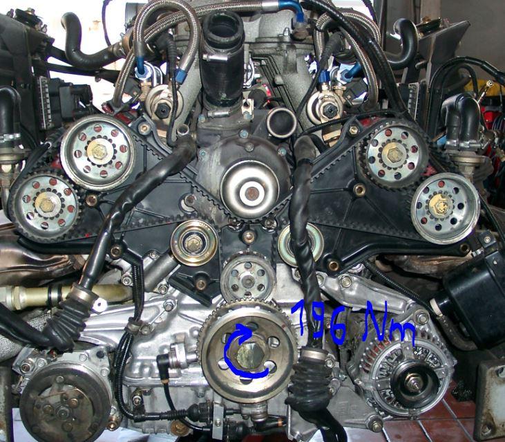

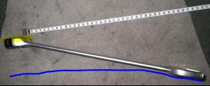

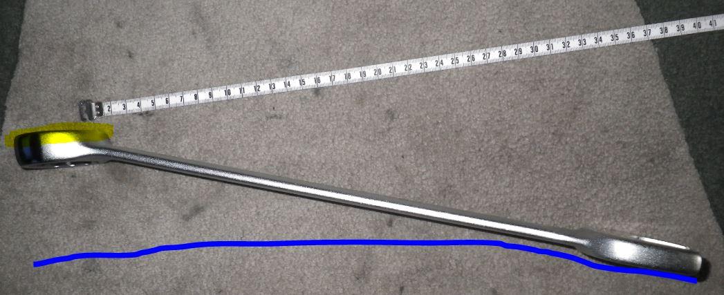

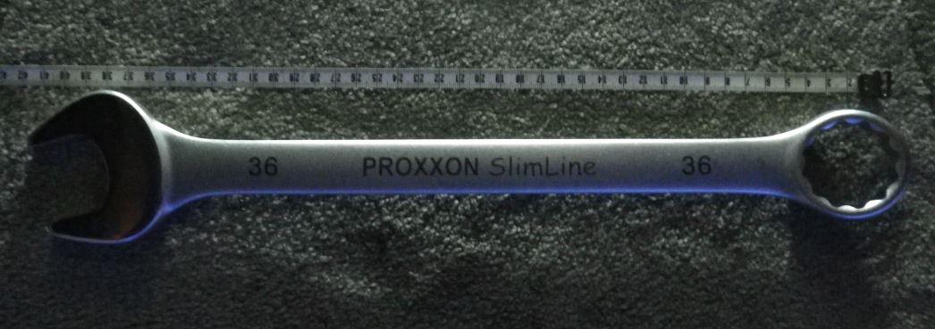

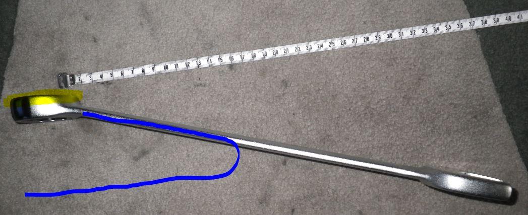

So für den ersten Schuss soll ein 36er-Baumarktschlüssel (Proxxon) herhalten. Mein Gedore ist zwar länger (über 50cm) soll da aber nicht mitspielen, da der Schlüssel wohl geflext (gelb) und erwärmt und gebogen wird.
348_zahnriemen7.thumb.jpg.a98846ca153a4a348_zahnriemen5.thumb.jpg.e9bfa5fe66cd7a

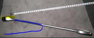

Evtl. auch mit einem zweiten Schlüssel verbunden. So ließe sich die Achse leichter treffen:
348_zahnriemen6.thumb.JPG.fe967a78cea21c
Bisher alles nur Theorie.
Paul
mit dem schlüssel haste schon das erste probblem dass die aufgewendete kraft nicht in  90° zur schraubenachse eingeleitet wird.dadurch steigt die gefahr des abrutschens bzw.dass der sechskant beschädigt wird.ich kenne die genaue einbausituation nicht, aber würde es z.b. nicht gehen die schraube mittels dem schlüssel irgendwo anstehen zu lassen und zum lösen der selben die kurbelwelle in die andere richtung zu drehen...der pulley hat wohl grosse löcher über die die kraft mittels solchem schlüssel wie zuvor gepostet eingebracht werden kann...die gibts auch in richtig grosser ausführung:wink:
ps.der volvo hat etwas plaste gerissen...bei meinem passat ists,wie gesagt,kein problem..zum einen ausreichend platz und wenns irgendwann wirklich nicht gehen sollte ist der auf geschraubte front umgebaut . zur not kann ich da mit nem zölligen "zweimannschlagschrauber" dran:D
Tom, zum anstehen lassen müsste man wahrscheinlich auch erstmal etwas basteln. Ich behalte es mal im Hinterkopf. Der Winkel des Schlüssels ist lt. Norm DIN3113 15°, also  überschaubar. Im Bild oben sieht das nach mehr aus, das täuscht wohl. 0° wäre besser, aber unmöglich, da er an der Riemenscheibe vorbei muss.

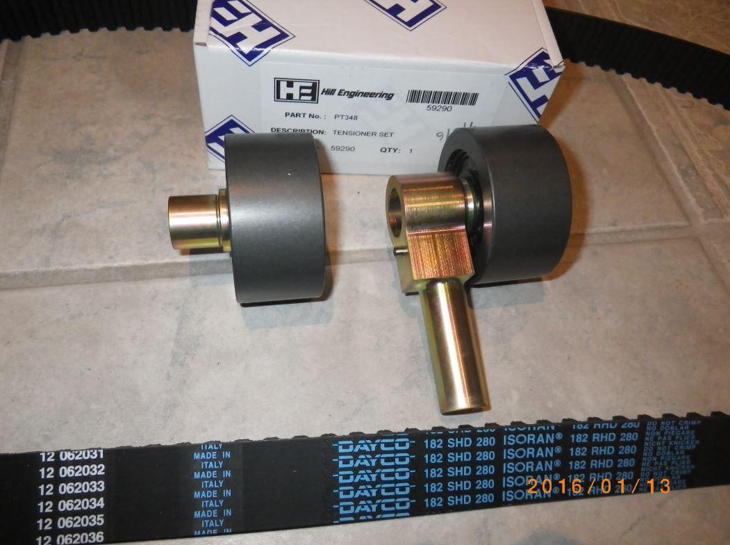

Eigentlich wäre ich jetzt bereit. Heute sind Riemen und die Hill Engineering Spannrollen PT348 gekommen.
348_zahnriemen8.thumb.jpg.300ed5ba26129a
Auch Zeit wäre. Es ist alles da, außer einer Kleinigkeit: Das Auto. Ich kann das Auto nicht holen, da auf dem Spielplatz (Garage) ein anderes Auto steht, das nicht fahrbereit ist wegen eines fehlenden Warmlaufreglers.

vor 53 Minuten schrieb paul01:
348_zahnriemen9.thumb.jpg.71e1d628f015b6
Paul

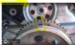

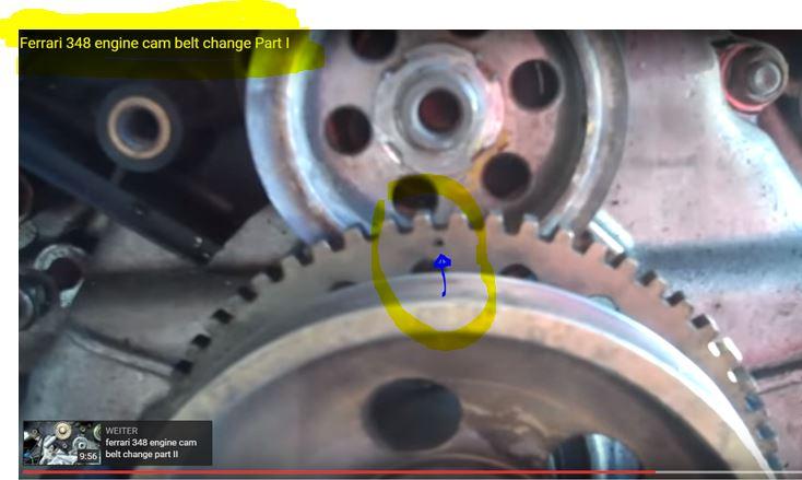

Wo am Motor sieht man die OT stellungen ??
Hallo SManuel,
OT (TDC) ist an Kurbelwelle, Nockenwelle,...
Aber für das Erneuern von Spannrollen und Riemen brauchst du das nicht. Das ist erst bei größeren Aktionen nötig. Man stellt trotzdem gern auf TDC. Am Ende ist nur wichtig, dass die Kurbelwelle zu den Nockenwellen korrekt steht, also der Riemen nicht um einen Zahn versetzt ist.
Jeder hat da seine Vorgehensweise. Ich mache das so, daß ich alle Scheiben zueinander oder nach 12 Uhr anmale. Weiterhin von jeder Scheibe mit anderer Farbe zum Riemen. Kennzeichnung Riemen alt übertragen auf Riemen neu. Riemen neu passend zur Kennzeichnung wieder rein. Ein Riemenprofi belächelt das evtl, aber ich werde das nie anders machen und sehe so maximale Sicherheit.
Das eigentliche Riemenwechseln wollte ich nicht beschreiben. Es ist sicherlich im Internet oft drin. Eine sympathische Anleitung ist
Ferrari 348 engine cam belt change Part I ...
348_zahnriemen10.thumb.jpg.8dc4269bea6a3
Paul
