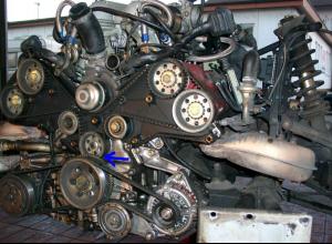

Habe das Auto aktuell nicht hier. Ob man mit dem Zahnriemen am blauen Pfeil durchkommt, ohne die Schraube untendran zu lösen ?

Das mit dem Tank raus und rein habe ich auch öfters gelesen, aber bei einem 348 hat alles seine gründe warum man das so ist.
Hallo Paul,
klare Antwort !
Nein !
Den Zahnriehmen bekommst du da nicht durch also auch nicht ab.
Gruß Dieter
Hallo Dieter,
du bist ja ne Spassbremse. Aber ok, wenns nicht geht.
Ob beim 348 TS die Querstrebe auch so aussieht, weiss ich aktuell nicht. Aber so wie es auf dem Bild aussieht, bekommt man da kein ordentliches Werkzeug (Nuss) dazwischen. Oder bekommt man das auf ?
Paul
Also mal ehrlich, der Aufwand den Wechsel so zu machen ist doch annähernd der gleiche wie Motor raus. Und alle 4-5 Jahre Zahnriemen reicht auch.

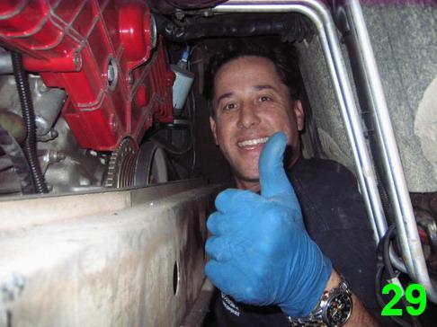

Die englischen Foren haben da einen Text dazu; Ein Bilderthread ist wohl mal bei einem Server crash verloren gegangen.
the problem with an engine in is access. you have to drop the fuel tank and even then, there's not a lot of room. Also, in order to get the bottom pulley off (which is always done up incredibly tight), you need to be able to clear the bottom cross member of the engine cradle. the simplest method is to undo the front engine mounts and jack the engine up slightly. No big deal and perfectly do-able.
Geübte machen das dann in 3 Stunden
Hallo paul01,
Der schreibt das man den Motor etwas aufbocken soll ( 3 cm ca. ), aber das man da die Motorhalter etwas lösen soll, kein wort von.
Ok, so könnte das gehen.

vor 16 Minuten schrieb MUC3200GT:
mit undo ist wohl das Lösen der Motorhalterung gemeint
vor 5 Minuten schrieb JazP:
Warum muss der Pulley überhaupt abgenommen werden? Der hält eh nur die Keilriemen.
ich habe es mir nicht am Original angeschaut, aber kommt der Zahnriemen sonst unbeschadet  in das Gewirr herein ohne ihn zu verbiegen ? (raus kann man ihn ja einfach durchtrennen, oder sonstwie vergewaltigen )
Hallo MUC3200GT,
absolut klasse. Wie hast du denn das gefunden ? Das passt genau in die Vorstellung mit dem Lösen der Motorlager.

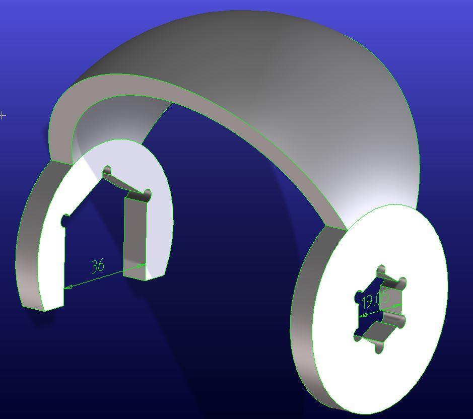

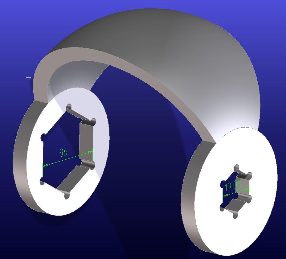

Übrigens: Wenn da etwas mehr als ein Zentimeter Platz ist vom 36er-Schraubenkopf zum Querträger, dann kann man das auch mit einer gefertigten Spange lösen. Das habe ich konstruktiv schon öfters gemacht, wenn auch in kleinerer Dimension. Hinter der Spange setzt man dann ganz normal die Knarre oder den Drehmomentschlüssel an.
Die Schraube muss ja eigentlich nicht ganz raus, nur soweit, dass der Riemen reinpasst. Keine Sorge, einen Zahnriemen nahezu hochkant am ersten Kranz einzufädeln, gibt es auch bei anderen Autos.

Evtl. konstruiere ich rasch so eine Spange, damit man sich das besser vorstellen kann.
Paul
hier zum besseren Verständnis eine geschlossene und eine offene Spange als Prinzip:
348_zahnriemen4.thumb.jpg.c7d77680f2ed9b348_zahnriemen3.thumb.jpg.1ef5d8b8b5ffe1
Paul
ok, wenn man sich solche (gehärteten) Werkzeuge herstellen kann,
P.S. Der Antriebsseite solte wohl ein Vierkant sein, aber das ist wohl eine Marginalie;-(
Vierkant ist richtig (copypaste, beachte bitte die Zeit. 6kant geht auch, dann aber nicht 3/4"). Gehärtete Werkzeuge braucht man keine. Bei der geschlossenen Version beliebiger WaldFeldWiesenStahl möglich. Im Bild nur 8 mm dick. Wie ich normalerweise den Zwischenbereich mache, darf ich nicht zeigen, also sicher nicht als Schalen wie in den Prinzipbildern.

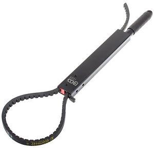

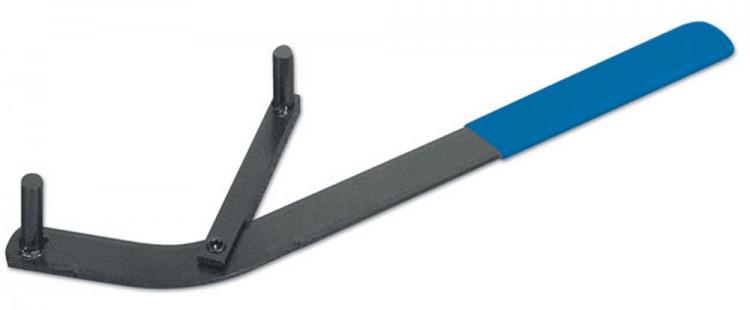

das nötige drehmoment beim anziehen war garkein problem!ein einfacher riemenscheibenhalter riemenscheibenhalter.JPG.c664ac89445bc9e zum gegenhalten reichte aus.bei meinem alltagsauto habe ich einen speziellen,ca.1,5m langen schlüsssel der genau in die mitnehmeraufnahme des pulleys passt zum gegenhalten.im hiesigen fall müsste der dann eher wie ein nockenwellenradhalter aussehen nockenwellen-rad-halter.thumb.jpg.4e2962
