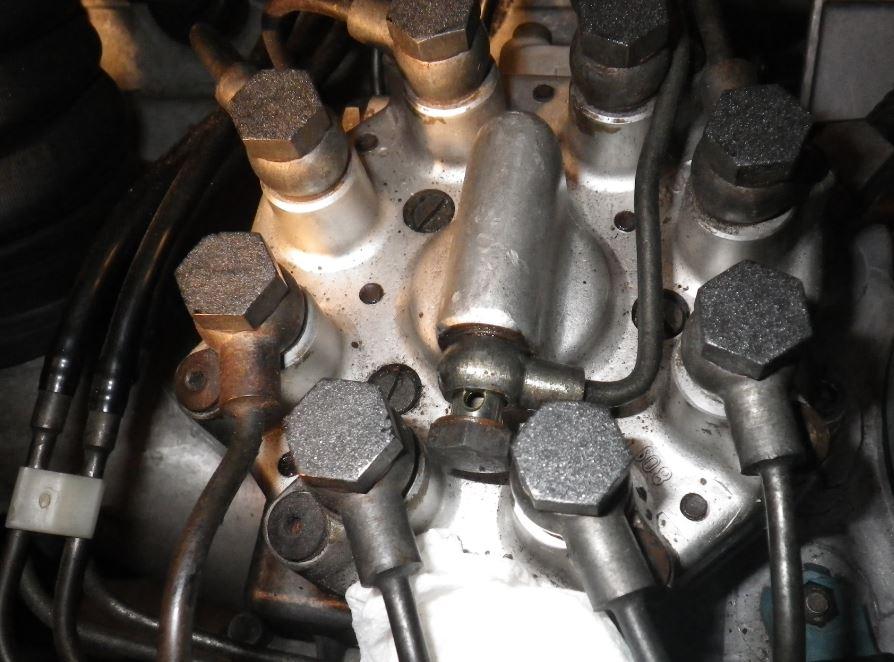

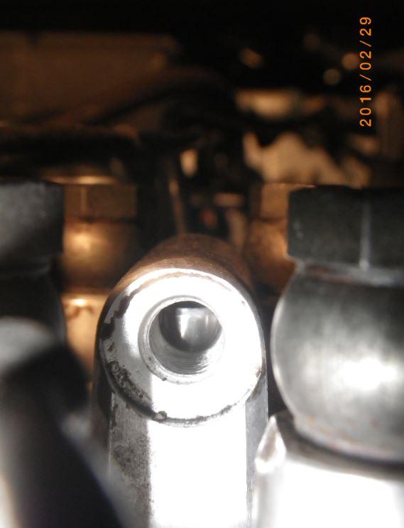

nein, das gab auch nichts her. Die Schraube lässt sich lösen, ohne die anderen lösen zu müssen, auch wenn es nicht so aussieht. Somit 5 Minuten-Aktion. Innen nicht wie erwartet. Nix mit Feder oder O-Ring.
308_Leerlauf101.thumb.JPG.8636e190711879308_Leerlauf100.thumb.JPG.ba9766b7d8e2b9308_Leerlauf102.thumb.JPG.87a0fc69759fea

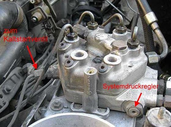

Evtl. ist es die seitliche andere Schraube, neben der ein Anschluss ebenfalls zum Warmlaufregler geht. Also eine Zulauf- und eine Rücklaufleitung.
308_Leerlauf103.thumb.JPG.81606ba643410a
Allerdings gilt "Gucken ja, Verstellen nein".

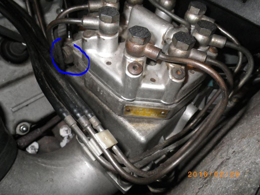

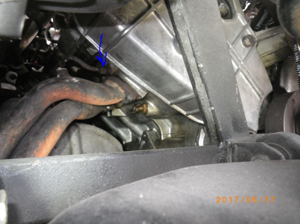

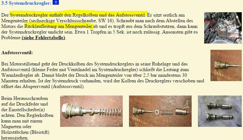

habe noch was gefunden, das diese Rücklaufleitung (oben blau) betreffen kann. Es ist zwar Mercedes und nicht Ferrari, aber ähnlich.
Bilder (Quelle: http://www.hehlhans.de ):
308_Leerlauf104.thumb.JPG.d81bd93b5f733d308_Leerlauf105.thumb.JPG.f9c2174574de9f308_Leerlauf106.thumb.JPG.ecea2f4bd2b845
Da wären meine O-Ringe und Federn. Suche ja etwas, das sich verhaken kann oder manchmal undicht ist. Aber ob ich das aufmache ? Evtl. Einschraubtiefe und Umdrehungen genau messen. Mal sehen.
Paul

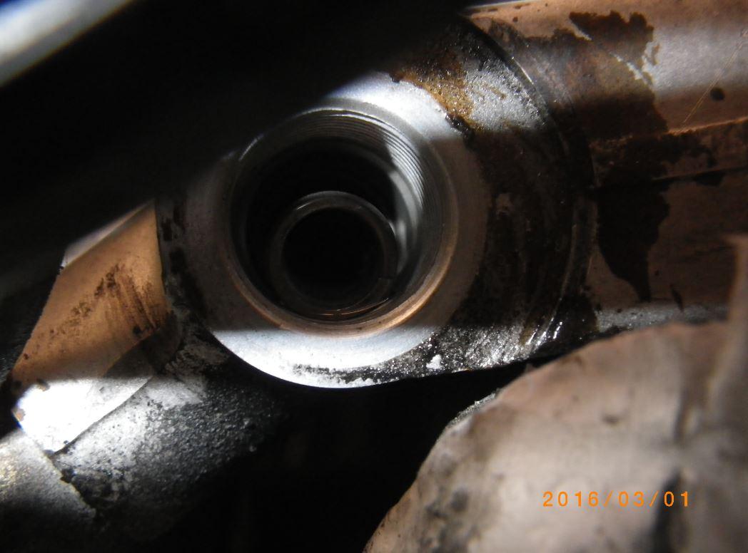

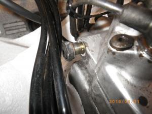

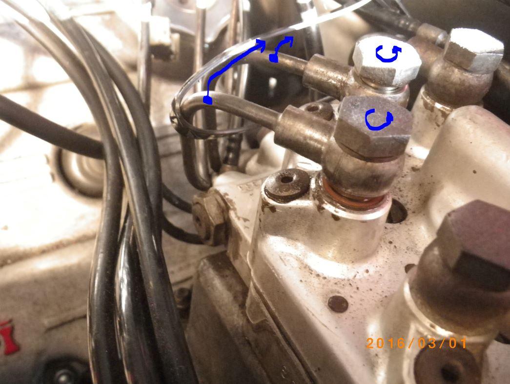

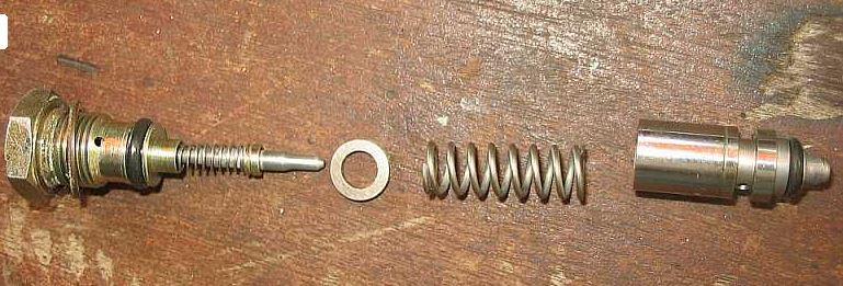

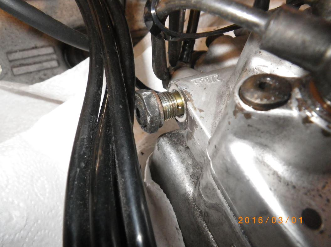

hier nun der Ausbau des Druckreglers.
2 Leitungen habe ich geöffnet, da ich die nicht wegbiegen wollte:
308_Leerlauf107.thumb.JPG.26db2318a7c1c3

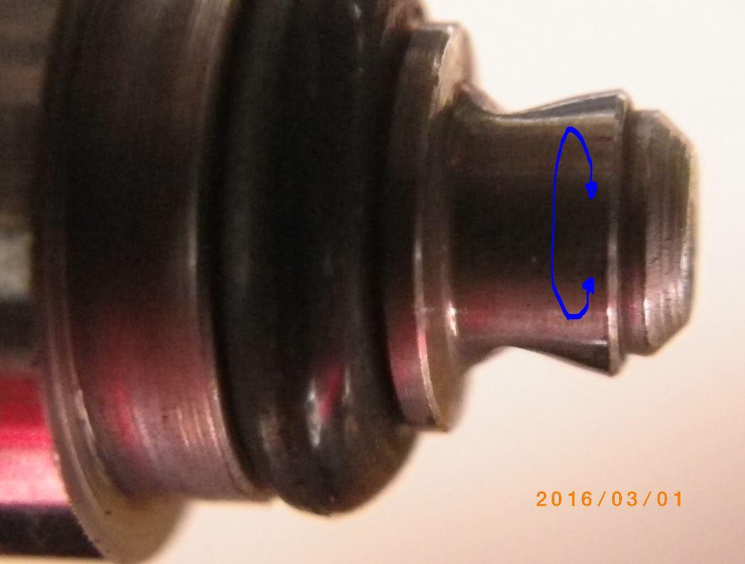

Das Anzeichnen ist unnötig. Was man außen sieht ist keine Kontermutter, sondern die Schraube selbst. So kann man die Einstellung nicht versehentlich ändern. Der Inbus innen wird nicht angefasst:
308_Leerlauf108.thumb.JPG.8a9cc4207c599b
Es ging schwergängig raus:
308_Leerlauf109.thumb.JPG.fb6d23383deff8

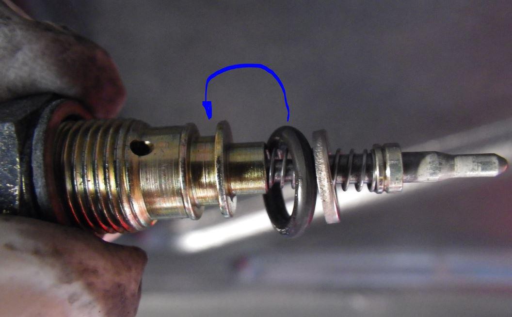

Beim Ausbau hat sich wohl der O-Ring aus seiner Nut gerollt. Seltsam eigentlich, so schwer gings dann auch wieder nicht raus:

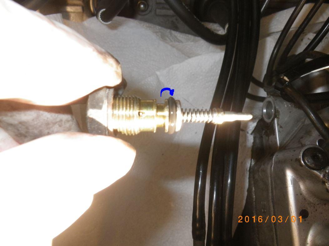

308_Leerlauf110.thumb.JPG.484eba44028419308_Leerlauf111.thumb.JPG.a21857ea0e3912308_Leerlauf112.thumb.JPG.2d1bcf370be83d
Hier sieht man die größere Feder noch innen:
308_Leerlauf113.thumb.JPG.5251e7aad28c79

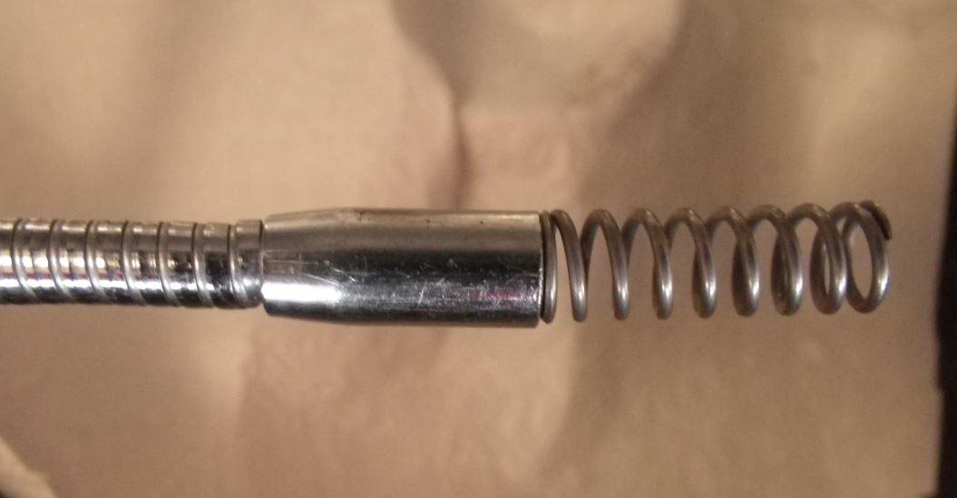

Diese habe ich mit Magnet rausgenommen:
308_Leerlauf114.thumb.JPG.d139334f979df7

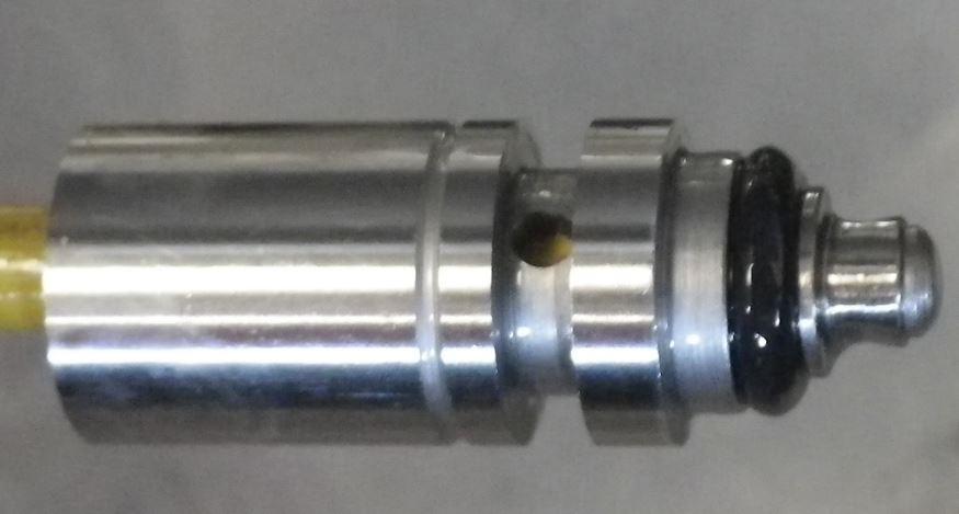

Den Kolben dann mit einem Holzpinsel. Dass der schön gepasst hat, war Zufall:
308_Leerlauf115.thumb.JPG.e7285110b16798308_Leerlauf116.thumb.JPG.f6505f034803fe
Melde mich später nochmals.
Paul

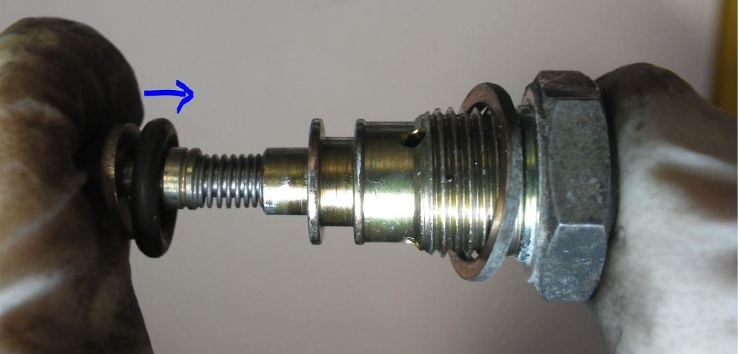

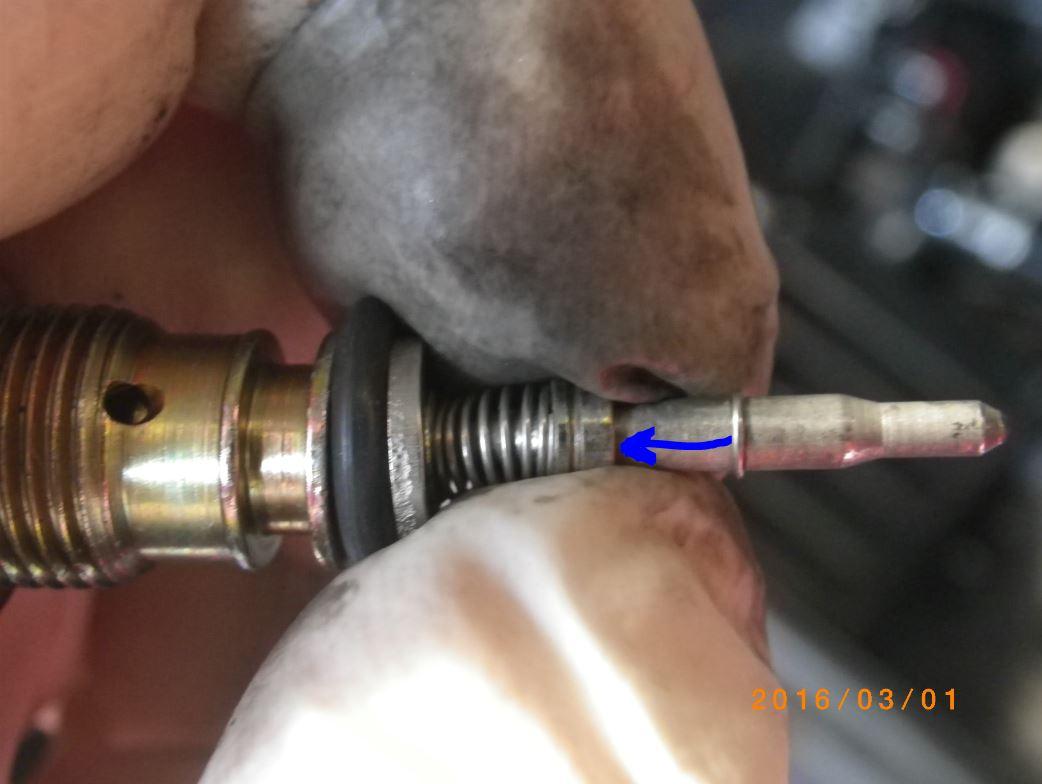

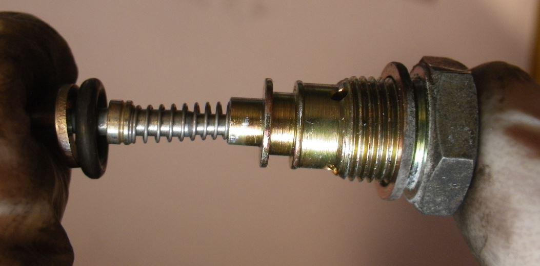

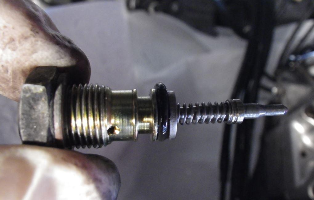

leider kein defekter O-Ring oder Feder oder anderes Problem. Alles sehr leichtgängig:
308_Leerlauf117.thumb.JPG.ba4e93d0ca070d308_Leerlauf120.thumb.JPG.dc50ce1acb7183
308_Leerlauf118.thumb.JPG.a24a8a56f8e99b308_Leerlauf119.thumb.JPG.6464739023735b
Der Druckregler sieht dem Mercedes-Druckregler sehr ähnlich.
Wieder eingebaut ohne jede Änderung, also auch keine neuen O-Ringe. Die Einpresskraft passte subjektiv zum O-Ring.
Für die insgesamt in den letzten Tagen geöffneten 3 Benzinanschlüsse hat ich keine neuen 6 Dichtungsscheiben mehr. 4 schlecht aussehende flach angeschmiergelt und dicht. Zwei besser aussehende gelassen und undicht. Ehrenrunde. Dann dicht.
Probefahrt war "normal". Also alles wie vorher und auch wieder Hängenbleiben z.B. bei 1500 U/min. Das ist ok, da auch kein Fehler gefunden wurden. Interessant wars auch noch.
Paul

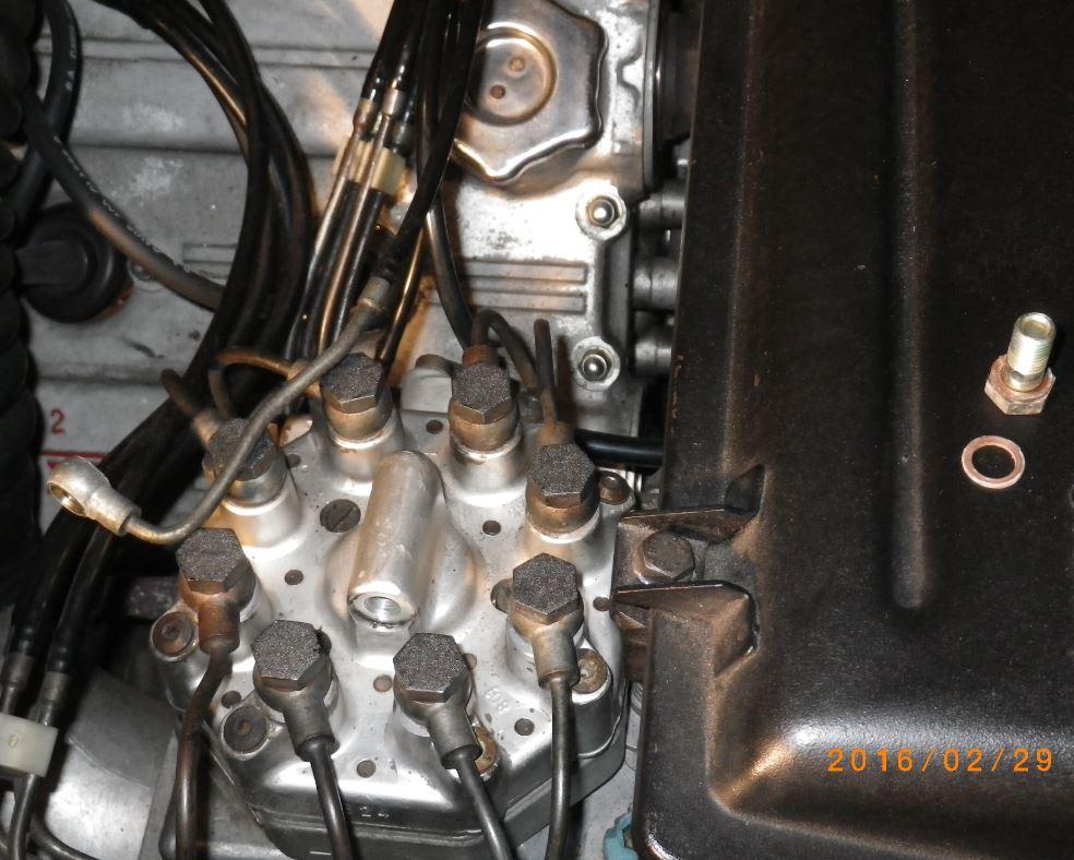

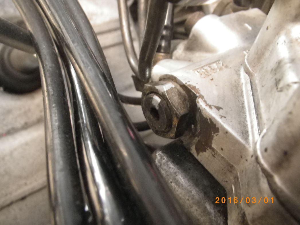

Frage zum Zusatzluft/Abgasrückführsystem lahmlegen. Der Bereich wurde zwei Seiten vorher mal angesprochen, deshalb hier rein und kein neuer Thread.
Das würde ich gern abbauen. Insgesamt sind die 4 Rohre je Seite nach ihrer Zusammenführung zwar verschlossen, aber stört. Wie habt ihr das verschlossen ? Also was ist das für ein Gewinde ?
Weiß noch nicht, ob alle 4 je Seite aufgehen. Wenn doch, dann soll es gleich zugemacht werden.
An den Krümmerrohren wollte ich jetzt noch keine Messingschrauben reinmachen. Ob die aufgehen, glaube ich nicht. Sind auch so zu.
Paul

die 4 Düsen an der hinteren Zylinderbank 1-4 bekommst Du so raus, d.h. mit Motor insitu -
die 4 Düsen an der vorderen Zylinderbank 5-8 wohl nicht
(obwohl mir ein Fall bekannt ist wo das tatsächlich geschafft wurde ... teils von unten, teils von oben, Zyl. 8 fast nicht möglich) - ansonsten muss für freien Zugang der beifahrerseitige Tank raus

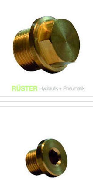

ich würde da eine normale genormte Verschlussschraube (DIN 908, DIN 910,...) nehmen. Evtl. Messing. Die gibt es mit allen möglichen Gewinden auch Fein und Zoll.
U.a. sehen die so aus (Quelle: Fa. Rüster):
Paul

Aber welches Gewinde ist das ? Allein ob es metrische Gewinde mit normaler Steigung sind, reicht schon mal.
wie ich früher schon schrieb, sind die plugs für 2V und 4V unterschiedlich und custom made
ich würde sie unter dem angegeben link bestellen ... und nicht das Rad neu erfinden
Du kannst es aber mit metrischen M14x1,5 versuchen :wink:
ein zusätzliches Problem ist, dass diese Stopfen herrliche Pfeiftöne produzieren können wenn falsch oder nicht plan  "abgeschnitten" - die Schrauben aus dem link funktionieren dagegen sicher

hmm. Krümmer soll nicht ab. Verschlussschraube M14x1,5 hätte ich sicherlich da. Da die Bohrung schräg ist, kann kein Verschluss innen mit dem Rohr fluchten, also kleine Lücke oder Überstand bleibt auf alle Fälle.
Die verbleibende Luftsäule ist so klein, dass ich den evtl. hohen Pfeifton nicht mehr höre...das sagt mir dann meine Nachbarin.

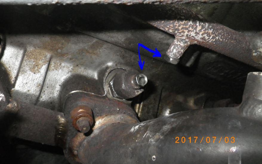

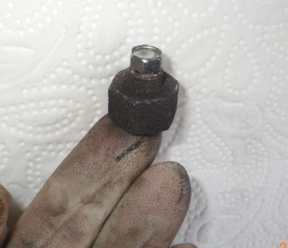

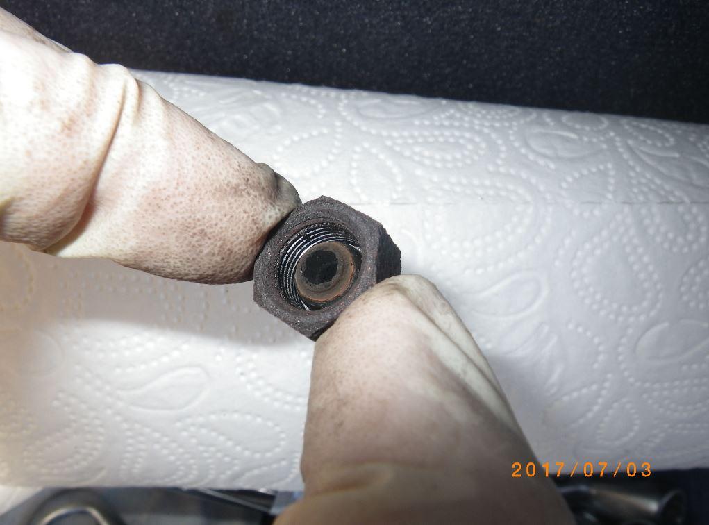

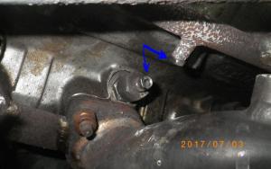

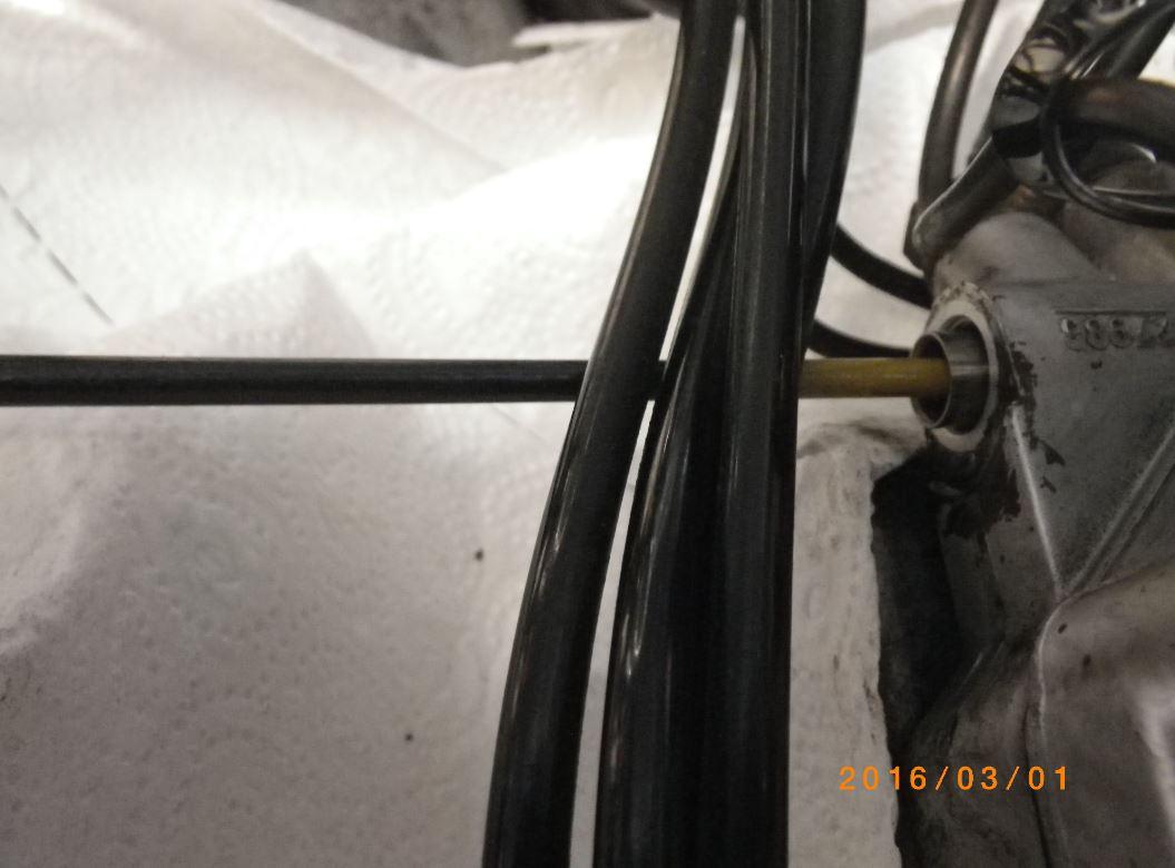

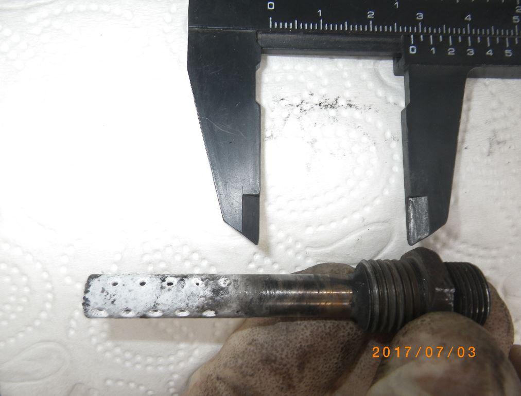

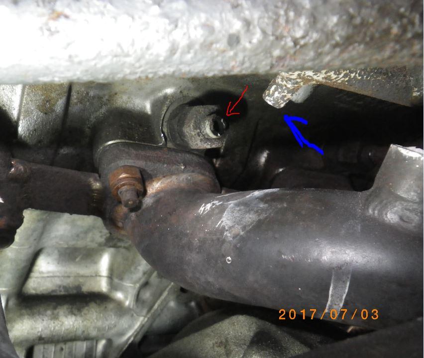

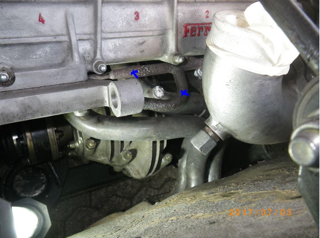

heute mal eins rausgemacht. Über eine Stunde rumgebastelt.
Hier sieht man, warum das hässliche Ding raus soll:
Selbst mit dem Dremel kommt man nicht richtig ran, außer am Zylinder 3. Deshalb dort aufgedremelt (blauer Pfeil). Ziel war, mit einer Langnuss drüber zu kommen.
An der roten Stelle habe ich nichts gemacht. Das ist einfach dort weggefallen.

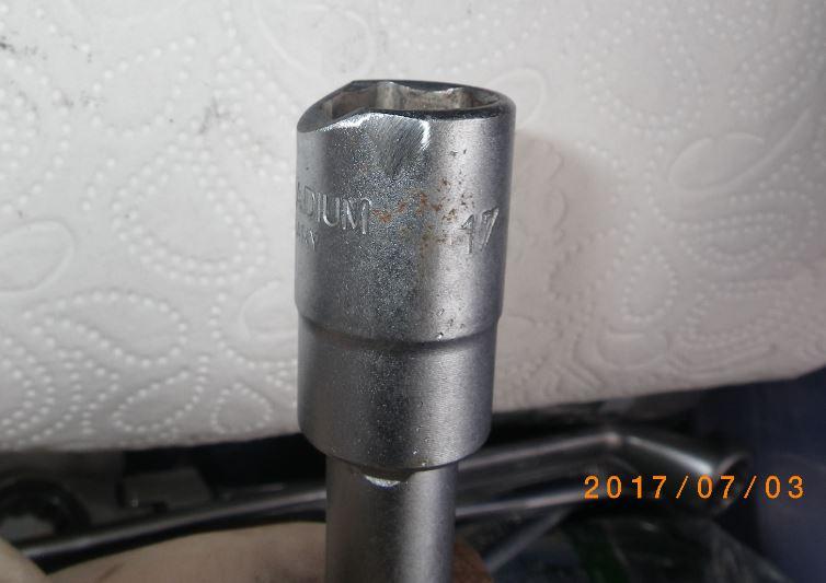

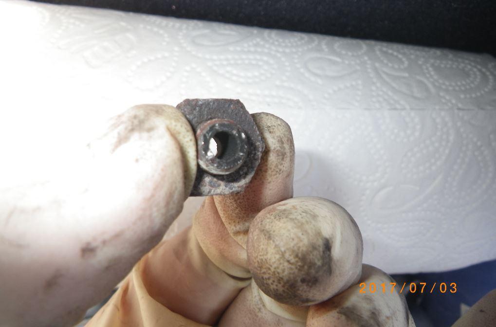

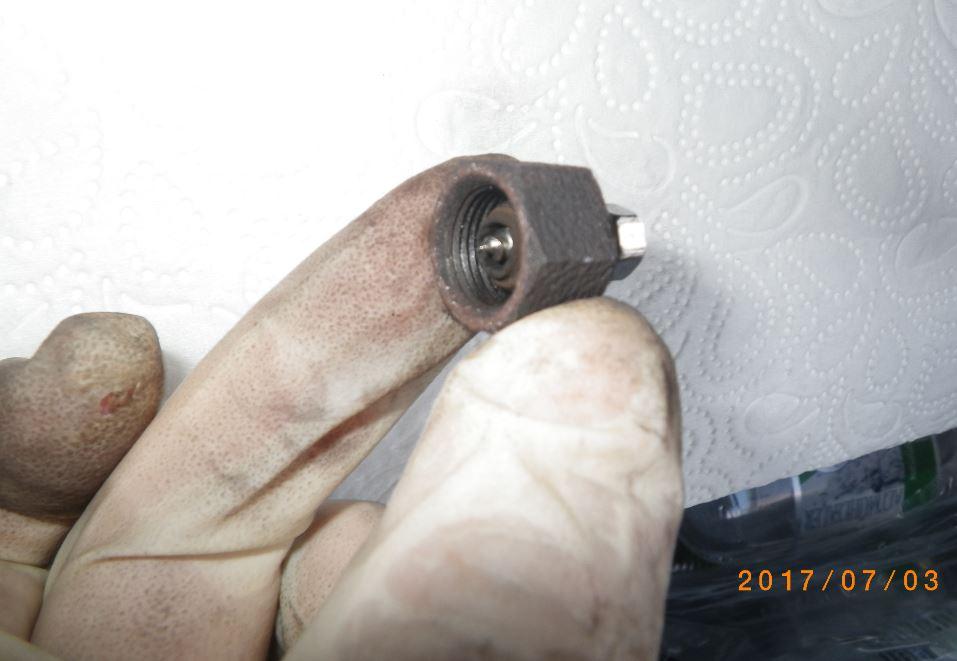

Das ist die Überwurfmutter für die Rohre, die mit einer Langnuss raus kam:
308_Zusatzluft6.thumb.JPG.41b2ff32ca355731b007cc33edd54d34.JPG308_Zusatzluft4.thumb.JPG.2d01bf4f3cf6c99587075852eb5c3b7f.JPG
Dan musste eine normale Nuss dran glauben für die Luftdüse. Da der Krümmer dran blieb:
308_Zusatzluft7.thumb.JPG.10561fff6be4775ab05a3fee94e15c65.JPG308_Zusatzluft8.thumb.JPG.f18680510baa2f8204ec19993ab75e46.JPG

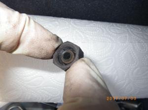

Beim Rausnehmen der Düse hat es keine Geräusche gegeben. Ein evtl. Schutzmantel ist sicher nicht abgebrochen, wenn war er bereits ab.
Man sieht die beiden unterschiedlichen Gewinde.
Für mich hat sich aber auch etwas Neues ergeben. Bin mir recht sicher, nicht alle Düsen rauszubekommen. Man kommt einfach nicht an alles dran.
Aber wenn die Düsen drinbleiben und nur die Überwurfmuttern durch Messingkappen ersetzt werden, wäre das Ziel auch erreicht.
Pfeifen kanns dann auch nicht.

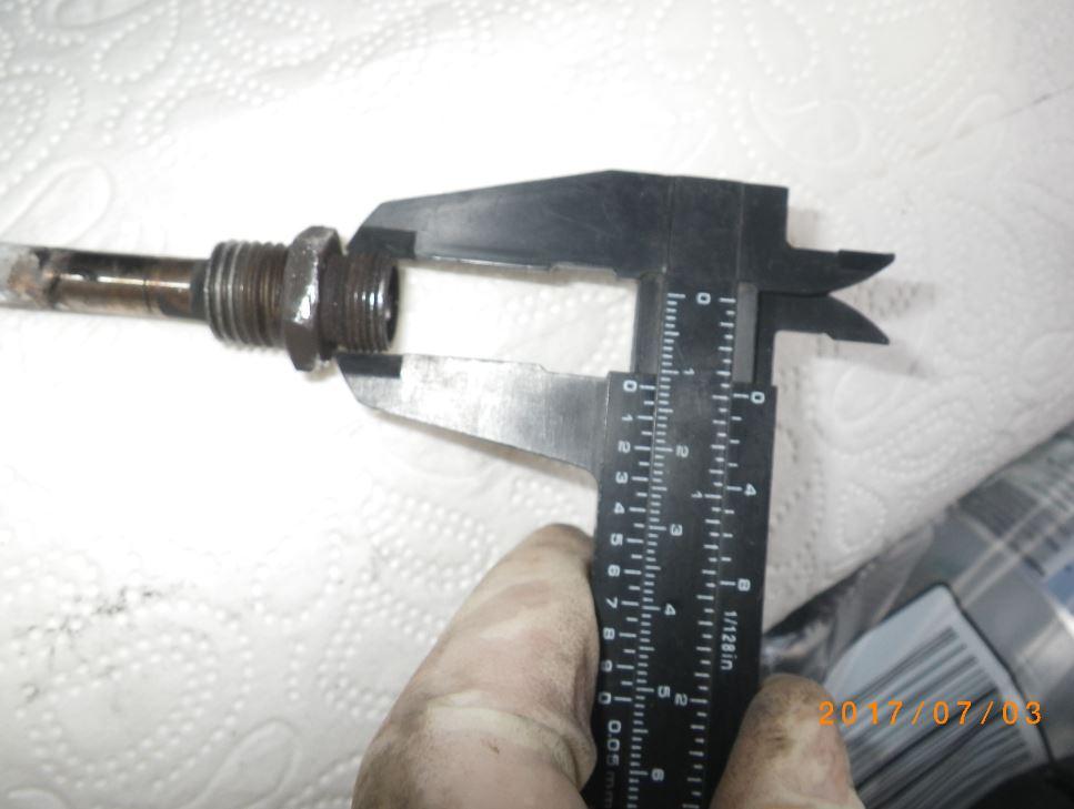

Das ist wohl ein Zollgewinde, aber sieht nicht nach normaler Steigung aus:
Kein Freund von Zollsachen. Nur im Sonderfall ist 1 Zoll Sanitär = 25.4 mm.
Bedeutet auf dem Bild nur auf den ersten Blick eine 1/2" Kappe.
Muss mal sehen, welche Messingkappen da passen könnten. Außer jemand weiß was ?
Paul
mit nochmal überlegen, geht es anders gar nicht sicher im eingebauten Zustand. Werde nur die Käppchen ersetzen soweit es geht. Möchte keinen Abfall im Krümmer... riskieren. Wenn irgendwann der Motor raus ist...aber das kann hoffentlich dauern. Letztes Mal vor weit über 10 Jahren.
Noch eine Steigungs-/Gewindelehre bestellt. Merke: Verleihe nie eine Gedore-Lehre an jemanden, der die dann nicht mehr findet. Geschätzt ist das ein UNF 1/2"-20 fürs Käppchen, also kein Baumarktartikel.
